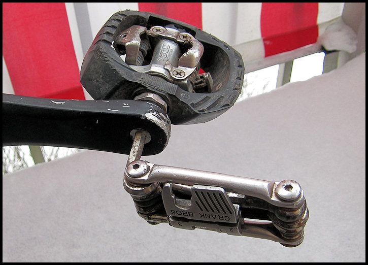

Hur får man fast sina nya XTR pd-985 trailpedaler?
När man för hand skruvar i dem i vevarmsgängorna så sitter de ju så där löst som de alltid gör när man skruvar i något för hand. Mina tidigare pedaler drog man sedan åt genom att med en skiftnyckel skruva på åtdragningsbulten som sitter jämte pedalens gängor.
Men på XTR-pedalerna så följer ju denna med själva pedalen, och ger ingen kraft åt gängningen. Vad är det jag missar här? För det måste väl gå att dra åt dem så de sitter stenhårt i armen?
Hittar inget vettigt om det på nätet eller youtube - och jag vill inte bemöda cykelmekanikern i onödan.
Jag känner mig extremt lost och dum, och ser ju även nu att jag inte kan skriva pedagogiskt eller grammatiskt.
Någon som vet på rak arm hur man gör?

Har inga XTR men, det borde kanske finnas en insex i slutet på infästningen som på de flesta andra pedalaxlar?
> pedalaxlar?
Som såhär på mina M647
/Johan
Ah, okej! Jag misstänkte nästan det. Så man drar åt dem från "baksidan" på vevarmgängans öppning? Det säger en del om hur gamla mina tidigare pedaler var :)
> pedalaxlar?
Just precis! Det var min gissning, men efter att ha skippat frukosten så tänkte jag tydligen inte så klart. Tack för hjälpen!

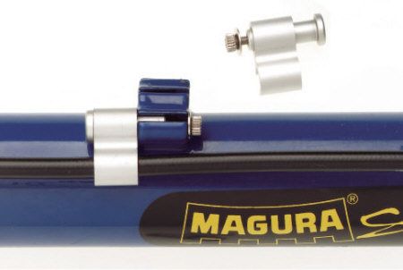

Jag ska montera mina bromsslangar på min ram, men hållarna är för stora.
Jag vet att det finns ett flertal olika lösningar på detta problem, här är några exempel:
Men jag söker en annan variant, typ som en liten plasthylsa med en slits i.
Man knäpper fast den runt slangen, lägger ner slangen i den för stora hållaren och skjuter upp plasthylsan längs slangen upp i hållaren, så att slangen kläms fast.
Det satt sådana på en hoj jag hade, men jag kan inte hitta dom på någon nätbutik.
Jag har även frågat runt på div. cykelbutiker men inget napp.
Det kan vara så att dom inte finns längre, och då får jag nog krypa till korset och använda någon av tidigare nämnda varianter, men jag tänkte som en sista utväg fråga här på Happy om någon ev. vet var jag kan få tag på dessa.
