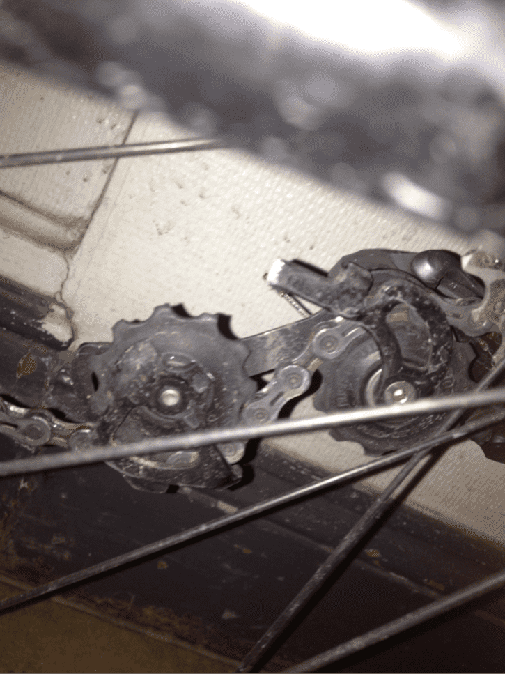

Detta har gått sönder på min Ultegra 10spd. Kan jag byta bara den delen eller måste jag köpa helt ny bakväxel?
