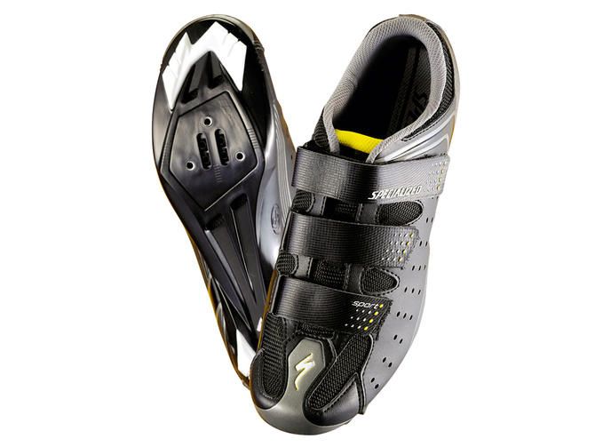

Jag har dessa skor
http://www.bikeradar.com/gear/categ...eview-specialized-bg-sport-road-shoes12-45808
"Specialized Sport Road"
Idag tänkte jag mecka lite på cykeln, skruva loss någonting här och där för att lära mig. Började med pedalerna. Har ett par kombi pedaler. Fick loss skruven som håller de två fjädrarna med en skruv emellan. Men nu får jag inte tillbaka dom! Trots timmar av försök.
Nya pedaler behövs. Så får jag försöka skruva den när jag har tid.
Vad jag har förstått är mina skor SPD + SPD-sl?
Vad är skillnaden mellan SPD/spd-sl?
Tacksam för svar
    36.4 KB · Besök: 40
SPD= Mtb o liten kloss. Fästes med 2 skruvar i plattan i mitten på skon
SPD sl= landsväg storkloss fästes med 3 skruvar i "hörnen"
Antal skruvar. Som du ser har du fästen för både två-skruv (time attac, eggbeater, spd, mfl) och treskruv (look kèo, time rsx, spd-sl, mfl).
Jovars tack, ska köpa nya pedaler imorgon. Förutom det rent visuella vad är skillnaden mellan de olika typerna?
Har ju använt SPD hitills och är väl nöjd. Möjligen att jag hade lite mycket spelrum åt sidorna. Men det kanske beror på att jag inte dragit åt pedalernas inställningsmojäng ordentligt.
Kör rejser.
För det mesta är treskruvsklotsarna mer stabila i pedalen än tvåskruvsmotsvarigheterna. Fördelen är att lättare att gå på de mindre tvåskruvsvarianterna. Jag gillar mina time iclick bäst av alla de pedaltyper jag använt - och de har treskruvsinfästning.
Och till räser så är det bara hipsters mot strömmen som kör med tvåskruvsklotsar.

En sista fråga gällande SPD/SPD-SL är det samma sätt att ta sig in/ut? samma motstånd etc? Lämpar sig någon mer eller mindre för att klicka sig ut stup i kvarten?
