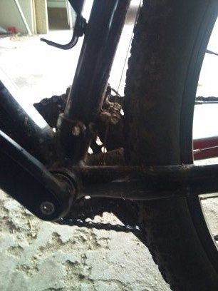

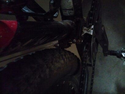

Morfum skrev:
> Det är troligen lungt, men om du har en bild så
> vi får se vore det bra.
> "styrmojäng" till framväxeln? Är det fästet du
> menar eller själva växeln? =)
> Grejjer kan ligga tajt utan att det är så
> farligt.
Här ser man det rätt bra.
    27.8 KB · Besök: 40
    14.3 KB · Besök: 37

Puttar upp min bild lite. Vore bra att veta om detta slitage påverkar annat än däcket, de kan man ju byta utan problem. Men växelfästet vore värre om det gick..
Wahoon skrev:
> Wahoon skrev:
> > så
> fästet
> > du
> > > farligt.
> värre om det gick..
tmalm skrev:
> Tar det inte i så är det lugnt. Tar det i men
> inget händer så är det oxå lugnt.
> /T
Tror det är lungt, tar det i vajern? verkar vara den som är närmast?
Är du orolig när du kör dock så byt däck till något som inte bygger lika mycket på höjden.
Mvh.
Tack för svar.
Sorry Tmalm missade att du skrivit. Har väl inte fått mina forumögon ännu. Mkt som swichar förbi:)
Har inte sett att den tar i wiren utan den ligger ett par mm ifrån. Dock kan den ju göra det när man öser på. Är lite för fet för att kolla det samtidigt :)
Men ser inget slitage på wire eller fäste. Så det borde vara lugnt. Däcket ser inte överdrivet slitet ut heller.
Så borde vara ok med andra ord.
Edit igen för att halva inlägget försvann.. Klumpfingrar...
