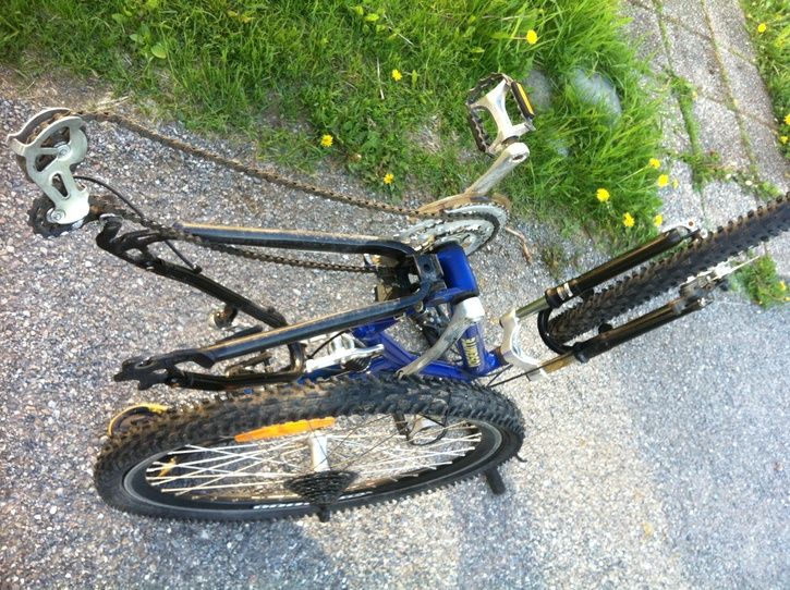

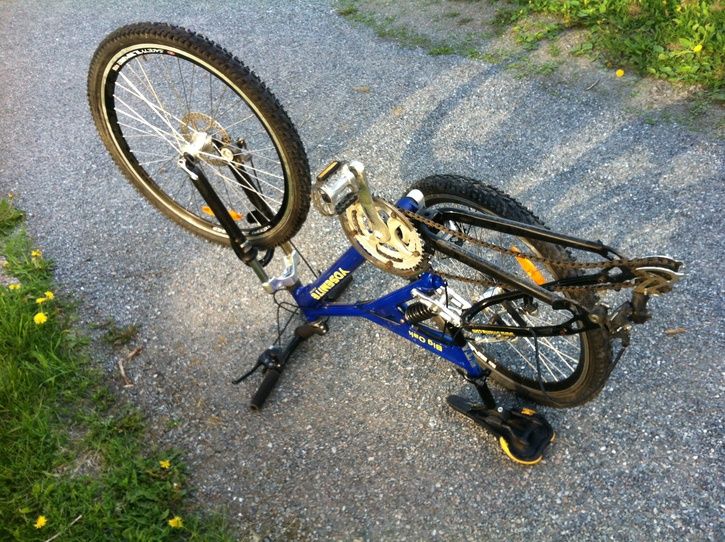

Kan man göra ngt kul med det här vraket? Den har stått här i två år efter en granne som blivit vräkt och jag tänkte att lite 5-56 å luft kanske man kan kosta på den, men växeln är böjd åt fanders så då blir det mekjobb. Kanske inte är så avancerat? Bromsarna funkar och dämpningen likaså. Har inte några fancy verktyg och inga direkta idéer för vad man skulle ge sig på. Kanske nån här som kan ha?
(Alltid lite rörigare att se på ett foto än i verkligheten, men för att förtydliga så står bakhjulet bara lutat mot ramen på bilden). Roade mig med att plocka bort frisbeen.

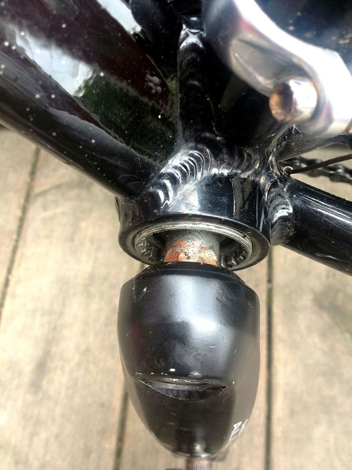

Har en gammal mtb (2004) med fyrkantsvevlager som jag försöker rädda ifrån en säker död på tippen.. Dock i långsamt tempo.
Nu till frågan:
Ser det korrekt ut (se bild) eller ej? Får känslan av att vevarmen borde komma längre in*.. Vevlagret är original.
Saknas det någon skyddande ring/adapter på vevlagret?
*=får inte in vevarmen längre, tom testat å värma upp vevarmen. Vevarmen är ny då gamla främre kransen var slut (passade på när jag ändå bytte kedja + kasett).
    114.3 KB · Besök: 34
Lingon skrev:
> Nu till frågan:
> vevlagret?
Det ser helt OK ut. Har du bara dragit åt vevarmsbulten tillräckligt så sitter det. Det kan vara så att vevarmen är JIS (vanligast) och vevaxeln är ISO (Campa) eller vice versa vilket kan medföra att vevarmen inte kommer tillräckligt långt in på axeln. Skillnaden mellan ISO och JIS ska tydligen bara vara hur lång den avfasade delan av axeln är.
Nu vet jag inte riktigt vad du menar med "skyddande ring/adapter" men vad du ser med "tänderna" inåt lagerkoppen eller -banan, d.v.s. den del som lagret är inpressat i. Själva lagret sitter osynligt på insidan av hållaren.

Stort tack för det utförliga svaret, då är jag lugn! :)
