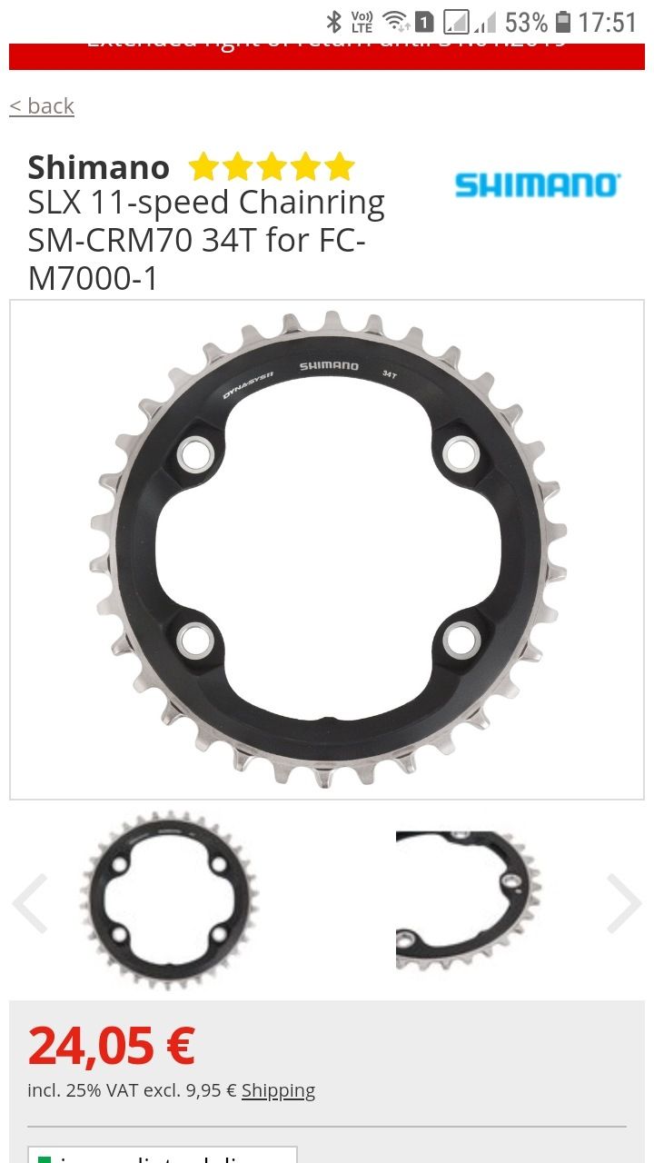

Den 12-delade kedjan går inte ner på drevet tänder.hm sa:På vilket sätt passade inte xt??
Tack! Det får nog bli något sånt. Alltid är det något som fattas.rln sa:Denna Vargtand ska passa enligt beskrivning.
https://www.bike-components.de/en/W...inring-for-Shimano-XT-M8000-SLX-M7000-p63953/
Hur är det möjligt? Har du lagt kedjan på rätt tänder (narrow/wide)?lundatok sa:Den 12-delade kedjan går inte ner på drevet tänder.hm sa:På vilket sätt passade inte xt??
skier sa:https://www.superstarcomponents.com/en/raptor-chainring-96bcd-asymetric--narrow-wide.htm
Superstarcomponents funkar till Eagle, hyfsade priser också.
Är det CRM80 eller CRM81?lundatok sa:Inte jag heller men jag köpte ett XT-drev och det lirar inte med en GX Eagle-kedja.
lundatok sa:81 ser det ut att vara
