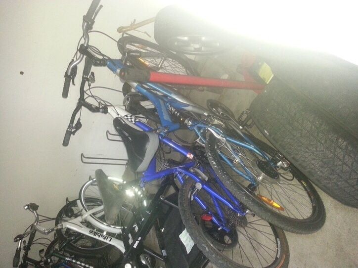

ja vill ju försöka få på en sr eller rockshox du kan få en bild på cykeln den till vänster

De där ramarna har det väl aldrig byggts några särskilt bra/dyra hojar av?
Sänk inte för mycket pengar i nåt dödfött bara.
Ny gaffel, ny stam, nytt styrlager, sen är du igång.
