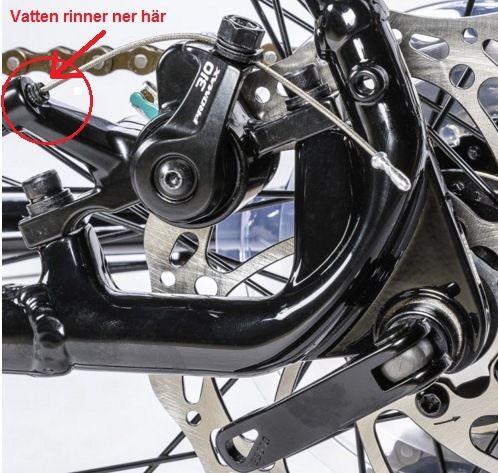

Pga placeringen på min bakbroms, inne i baktriangeln med vajer hölje som slutar uppåt, så brukar första vinterdagarna med kallare än 5-10 minusgrader innebära att bakbroms kärvar.
Har då dragit ur vajern och rengjord den och höljet med bromsrengörning. Kommer ut en del skit.
Därefter funkar bromsen felfritt till nästa vinter.
Först nu efter 5år, tror jag, har jag bytt hölje/vajer i samband med ombyggnad till lvg-reglage. Det är lite bättre tätning av höljet; Får se om det gör någon skillnad.

På min CX så har jag det fördömda "felmonterade" bromsoket, vilket resulterade i att jag fick ner fukt i höljet.
Provade det mesta i smörjväg, nya wires m.m. men inget funkade. Tills jag hittade att krympslang funkade och förhindrade vätska att komma ner i höljet.

Det största problemet som jag hade och även du har, är att man cyklar ute i minusgrader och får in massa smuts och fukt i höljet.
Tar in cykeln i värmen och sedan ut i minusgrader igen. Då tar det inte många minuter innan det fryser.
Jag provade att ha cykeln ute dygnet runt en vecka och då frös faktiskt inte vajern lika mkt.
Jag skaffade även sen, när krympslangen gick sönder, en liten "gummiplupp" och satte istället.
Och det har fungerat perfekt sedan dess.
Dessa: http://www.erlan.se/shimano-andhylsor-for-4mm-vaxelholje--och-en-vajer-pa-12mm-p-7064-c-2342.aspx

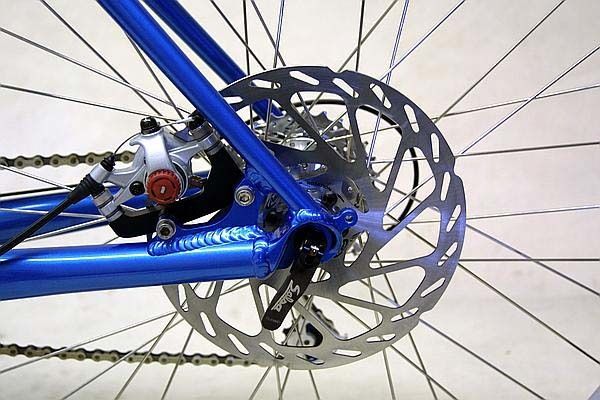

Sngående bilden:
Så korkat är inte BB7:or gjords och det är väl därför de inte fryser :-)
(Eller jo, det gör dom väl för allt fryser ju någon gång)

Det är inte så dumt att dom sitter där om man vill ha stänkskärmar och pakethållare. Däremot borde ju någon tillverkare av bromsok kommit på en annan lösning för vajerdragningen för 10 år sedan kan man tycka.
Tex oket inne i baktriangeln men vajern längs sadelstaget tex.

De enda vajerbromsar jag haft som regelbundet frusit var bb7-road. Skyller det dock inte på bromsarna utan vajerdragningen på cykeln där fukten samlades i en punkt nedom oket eftersom vajern var dragen knäppt (ungefär som på emmers bild). Hade såna där gummipluppar som på bilden också, men de höll väl några månader typ.
Fryser bromsar?
Lejon sa:
Förra paret överlevde en vinter för mig (sen försvann cykeln), och nuvarande par är på väg in på sin andra vintern
(så vi får se :-) ) utan mankemang att orda om (annat än is runt beläggen givetvis, från saltade GC)
