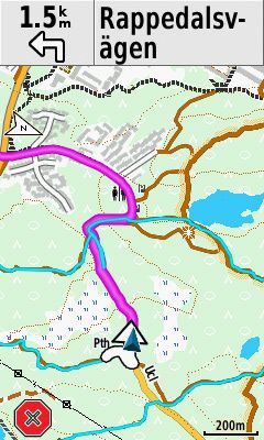

Testade idag en runda på tre mil blandat. Riktigt imponerad! Det blev en helt annan upplevelse än den inbyggda :) mycket mer detaljer och trevligare att titta på. Den här gången fanns min sjö med!! :)
Random kommentarer:
Lite knepigt att grusvägar ibland är finstreckat knappt synbart medans en stig kan vara en heldragen väl synlig linje.
Luriga förkortningar dyker upp, Pth, Ucl, Sw osv... har ännu inte kommit på vad alla betyder. Skulle behöva hitta några förklaringar på detta och kanske lite info om vad de olika typer av streck innebär samt andra symboler. Det är mycket att hålla reda på nu med så mycket info! :)
Inget night mode! Kanske klarar mig utan det iofs, men brukar använda det ibland som batterisparande åtgärd :) (bättre iofs att ha med en batteribank)
Det är bra att man kan göra olika layouter, med konturlinjer, hög kontrast, bla bla. (mer om det i nästa inlägg).
I bostadsområden verkar den inte ha med g/c-banor? Konstigt, en stor gångbro som jag försökte hitta var inte heller med. Kommer inte ihåg hur det ser ut med originalkartan iofs. Men å andra sidan, man cyklar inte vilse i ett bostadsområde i Sverige :)
Men som sagt, det blev en helt ny GPS! Originalkartan känns lite mer LVG-orienterad. Skulle gjort detta lite tidigare bara! :) ska utvärdera den lite mer fram och sedan om jag fortfarande är nöjd supportar jag och skaffar Europa premium-kartan inför en MTB-resa i Spanien till nyår!
