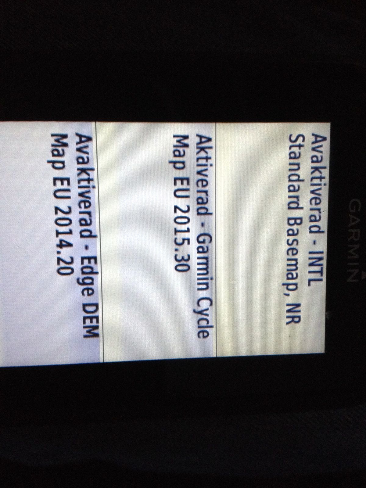

Vilken karta ska vara aktiverad för bästa resultat? När jag kollade idag var alla tre aktiverade.
    264.7 KB · Besök: 70

Garmin Edge 1000
S.Englund sa:
I displayen på Edge 1000, liksom hos alla andra Edge-modeller, visar endast en karta, den som är mest täckande av de aktiverade.
Men annars är det enkelt, men tar lite knappande, att själv prova vilken man föredrar genom att aktivera en i taget.
/Håkan

HåkanC sa:
S.Englund sa:
/Håkan
Tack för svar. Då är det alltså ingen nackdel att ha alla tre kartorna aktiverade samtidigt. Om jag förstår Håkans svar korrekt väljer Garmin i varje läge den karta som är mest täckande?
