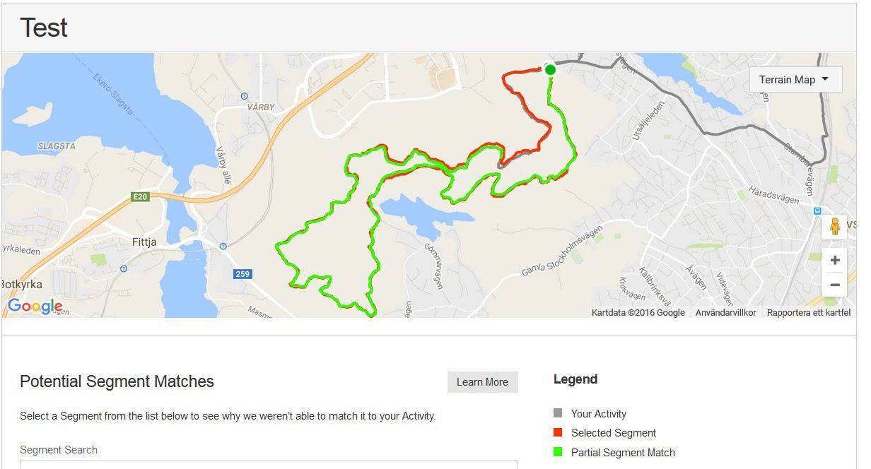

PeterÄlvsjö sa:
Jag har problem med noggrannheten på min gps-loggning i skogen.
Se bilden från Strava där Garmins loggning inte är i närheten av stigen på en stor del av sträckan och inte kan matcha mot segmentet
Vilken karta använder du i din Edge? (Strava använder väl OSM?)
Finns stigarna du cyklar på i den karta du har aktiverad i din Edge?
Och har du även valt "Lås på väg"?
(Kontrollera under: inställningar/Aktivitetsprofiler/<valfri>/Navigation/Rutter/Lås på väg)
/Håkan

Har nu kört ett pass racer och ett pass i skogen med "lås på väg" aktiverat.
På landsvägspasset runt Bornsjön fungerade det perfekt.
På mtb-passet runt Gömmarens svart-vita hade jag segmentet nerladdad i Garmin och den visade kartan med spåret perfekt hela tiden och hur mycket jag låg efter den virtuella åkaren och jag fick en sluttid när segmentet var färdigt.
Men när turen hade laddats upp till Strava kom segmentet ändå inte med konstigt nog.
Men den såg ändå ut att följa stigen avsevärt bättre än med "lås på väg" ej aktiverat som jag hade i lördags så en liten framgång.
iPhonens tur fick även denna gång med hela segmentet efter uppladdning till Strava (Strava-appen)

Om du i Stravas webinterface klickar på "Don't see the segment you're looking for?" längst ner under de listade segmenten, kommer då segmentet med i listan över missade segment och isf vad är orsaken/ursäkten till att det inte blev en träff?
Garmin Edge 1000
NLC sa:
Ja, det finns med där och det står att det inte kommer med för att det var inte tillräckligt bra match. Tror det var 82%.
I lördags var det 36%

Jag importerade den till Strava igen så jag kunde göra en skärmbild.
Tycker att den följer spåret tillräckligt bra.
/Peter
