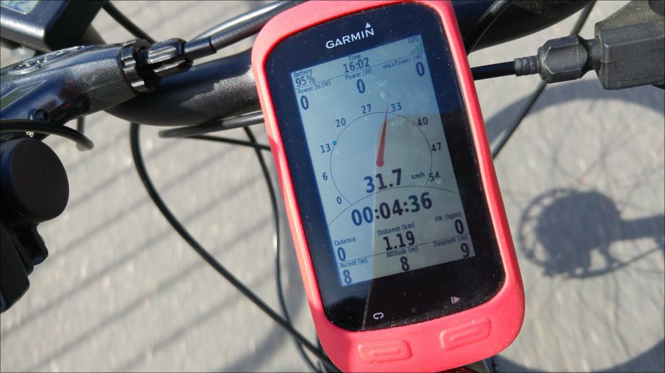

Det är ju förvisso alltid kul att få beröm (?), men att det täcker hela skärmen så man inte kan se vad man egentligen ville se är lite trist..

Testade för första gången en "app". En lite roligare dataskärm än standardrutorna, väldigt bra faktiskt, allt man behöver finns om man kollar noga. Sedan är det ju asfräckt med "analog" hastighetsmätartavla :)

Sambal Oelek sa:
Coolt!!! Har själv inte fattat hur man fixar "appar" det går alltså att göra i verkligheten:)
Garmin Edge 1000
Läderlappen sa:
lite lurigt var det. Men såhär funkade det med den där, "Edge" heter den appen tror jag:
1) Gå till Connect-hemsidan via Garmin Express och välj den app du vill ha.
2) Synka enheten så den kopieras över.
3) På enheten välj aktivitetsprofiler och där du ställer in dataskärmarna gör en ny med bara ett fält och när du sedan väljer vad som ska ska visas i det fältet så ska denna finnas där. Klart!
(jag fick nån bugg och det kom upp nån konstig symbol första gången jag provade, men gjorde om bara så funkade det)

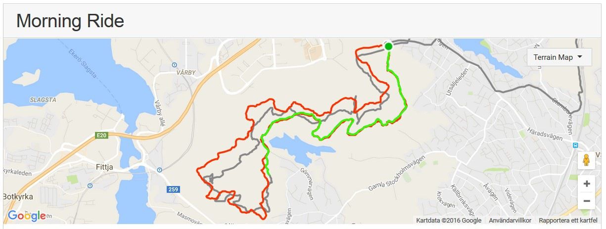

Jag har problem med noggrannheten på min gps-loggning i skogen.
Se bilden från Strava där Garmins loggning inte är i närheten av stigen på en stor del av sträckan och inte kan matcha mot segmentet, I ryggfickan hade jag min iPhone med Strava-appen igång och där loggades turen prefekt. När jag kör landsväg upplever jag inte samma problem med Garmin utan det är mest i skogen det blir fel.
Någon som vet vad det beror på? Är det Garmins karta det är fel på eller dåligt gps-chip?
Bör jag reklamera eller är alla så här?
Jag har provat mer och utan Glonass men det tycks inte påverka.
