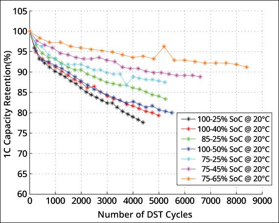

Min 1040 laddade ur från runt 40% till 0% på 13 dagar i viloläge!
Stäng av den ordentligt om du inte ska använda den på ett tag.
Det kan också vara bra att ladda upp batteriet till 60-80% innan du stänger av den.
Precis som för alla andra Li-ION-batterier i telefon, laptop, cykelljus osv, osv
Att "duttladda", dvs ladda ofta men lite, skall vara ett bra sätt att förlänga livslängden på litiumbaserade batterier. Dvs att inte ladda upp till mer än 70-80% och inte ladda ur till mindre än 30-40%
Åtminstone enl
Bild från: http://batteryuniversity.com/learn/article/how_to_prolong_lithium_based_batteries
Åtminstone enl
Visa bilaga 607639

Är det en så bra strategi att bara använda batteriet mellan max 80-30% ? Bestämmer du dig för detta har du ju degraderat batteritiden med 50% redan första dagen. Så fort går det inte att bränna ut ett batteri genom att ladda upp till 100%
