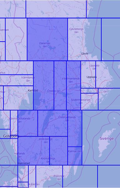

Har precis köpt en edge 520 och börjat pilla lite med den. Det här med kartor...har försökt läs i tråden men inte blivit riktigt klok.
Fråga 1. Ska man radera defaultkartan i prylen? Är det isåfall den som heter gmapbmap i utforskaren och är på ca 49MB?
Fråga 2. Om jag ringar in typ västra skåne på OSM enligt rainmakers instruktion får jag en karta som är typ 184MB. Den där får ju inte plats i prylen, ska jag under 100MB så blir det ett väldigt litet hörn. Hur fick ni andra in era kartor?
Garmin Edge 520
1. Den medföljande kartan kan du slänga ja, den är värdelös.
2. Jag förstår inte hur du lyckas få en så stor karta, om jag själv går in på http://garmin.openstreetmap.nl/ så kan jag välja alla fem rutor som Skåne finns med i (DE-Stralsund, SE-Karlskrona, SE-Lund, DK-Copenhagen, SE-Helsingborg) och bara komma upp i 37MB. Är du säker på att du valt "Routable Bicycle (Openfietsmap Lite)" och heller inte råkat få med för många rutor?

InlineOla sa:
Jag får inte mer än 30MB om jag markerar Skåne (utom en liten del av sydkusten) så det låter märkligt att du skulle landa på nästan 200... Jag har iofs raderat baskartan, eller snarare kopierat över den till datorn för att kunna återställa den om jag skulle vilja. Efter det var det inga problem att få in den bit karta som jag önskade mig.
Garmin Edge 520
Jag fick in följande på 59MB
Garmin Edge 520
Ok, det måste blivit nåt fel. Klickade på rainmakers länk och tyckte jag följde instruktionerna men måste ha klantat mig nånstans. Nytt försök ikväll.
Garmin Edge 520
38 MB blev den img-filen av typ "Openfietsmap Lite" jag laddade hem täckandes hela Skåne (+ Bornholm, Rügen, ostligaste Själland, halva Blekinge och en bit upp i Halland/Småland)
Garmin Edge 520
Fick det att funka sen, vet inte vad som gick snett första gången, måste ha varit rutor utanför synliga området som var blåmarkerade. Nu blev det 38MB och filen genererades på studs.
Garmin Edge 520
Ja ibland händer det, har jag hört, att man råkar klicka i någon ruta extra medan man zoomar och scrollar. Skönt att det löste sig och att kartan fick plats! Funderar väldigt mycket på en 520 bundle nu efter att pulsbandets mottagare ("premium" till Edge 810 från 2013) har lagt av. Hade varit smutt med en liten puck där fram när man bara cyklar på "himmaplan"

InlineOla sa:
Till vänster om kartan ser man både hur stor kartan blir och vilka/hur många rutor man har markerat, det var de namnen jag skrev i mitt förra inlägg.
