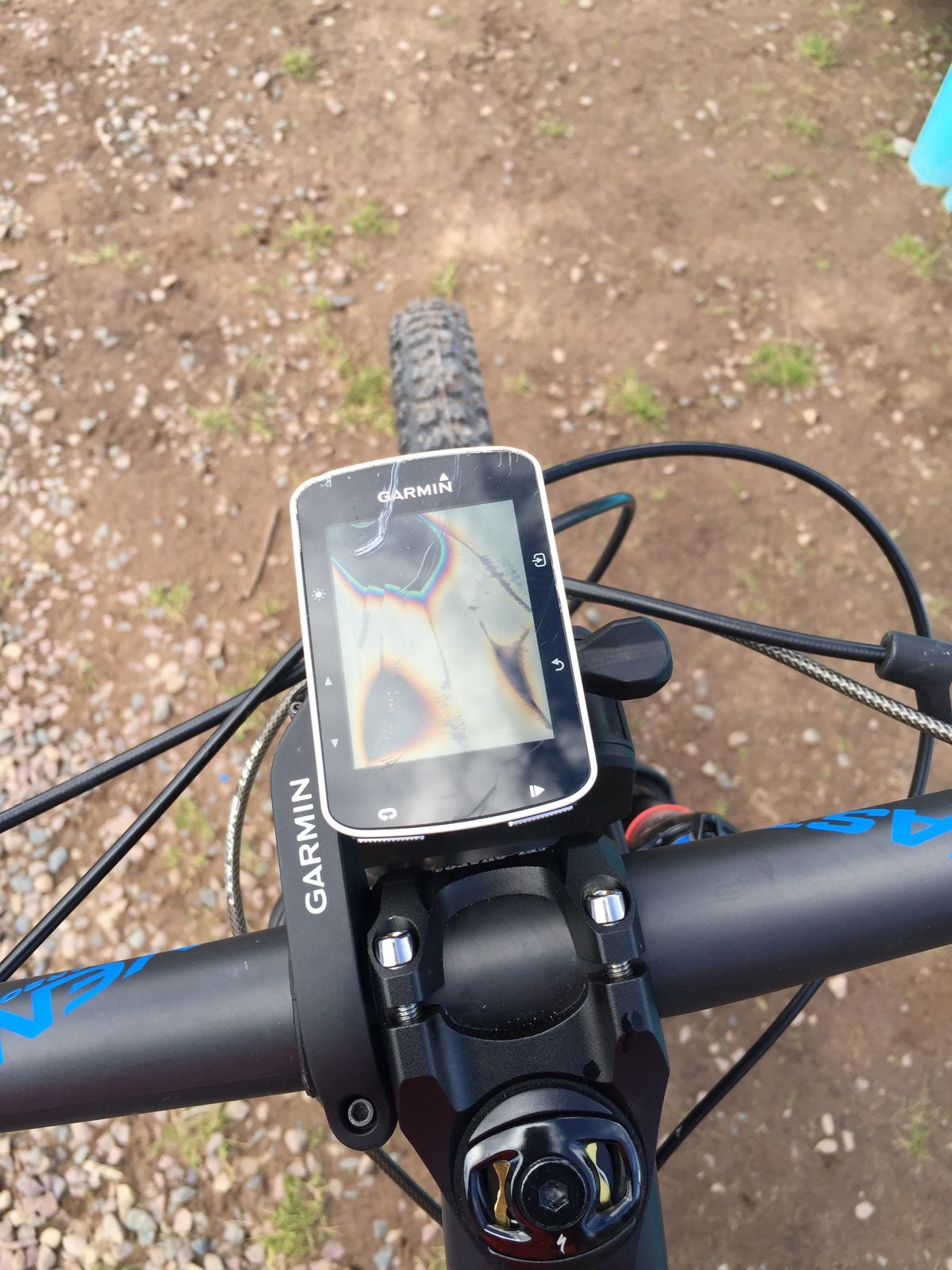

Garmin Edge 520
Ninjaproblemet?
Jag fann att det ofta var enklare att följa ett krokigt streck på vit skärm istället för kartgyttret i 800 när jag körde utan karta utomlands.
Garmin Edge 520
1000:- tar Garmin för att byta skärm, känns värt det.
