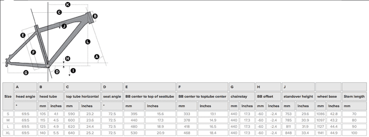

Här är ett exempel från Scott Scale 29 Elite

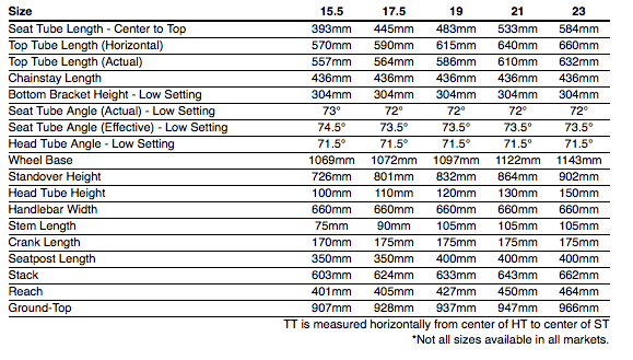

Här är ett från Specialized Stumpjumper 29er
Vilken är störst av Scotts XL eller Stumpjumper 23"? Vad är Scott siffra? är det Horizontal eller Actual? om det är Actual så är Scotten större. Annars är Specialized en bra bit större.

scottens toptube är 640mm (horisontalt enligt C på ritningen).
specializedens toptube är 660mm (horisontalt enligt skrift).
scottens seattube vinkel är ngt brantare så toptuben är igentligen ca .5cm längre än skrivet om den hade haft samma vinkel som specializeden.
Så jämförbart blir de ca:
scott: 645mm
special: 660mm
