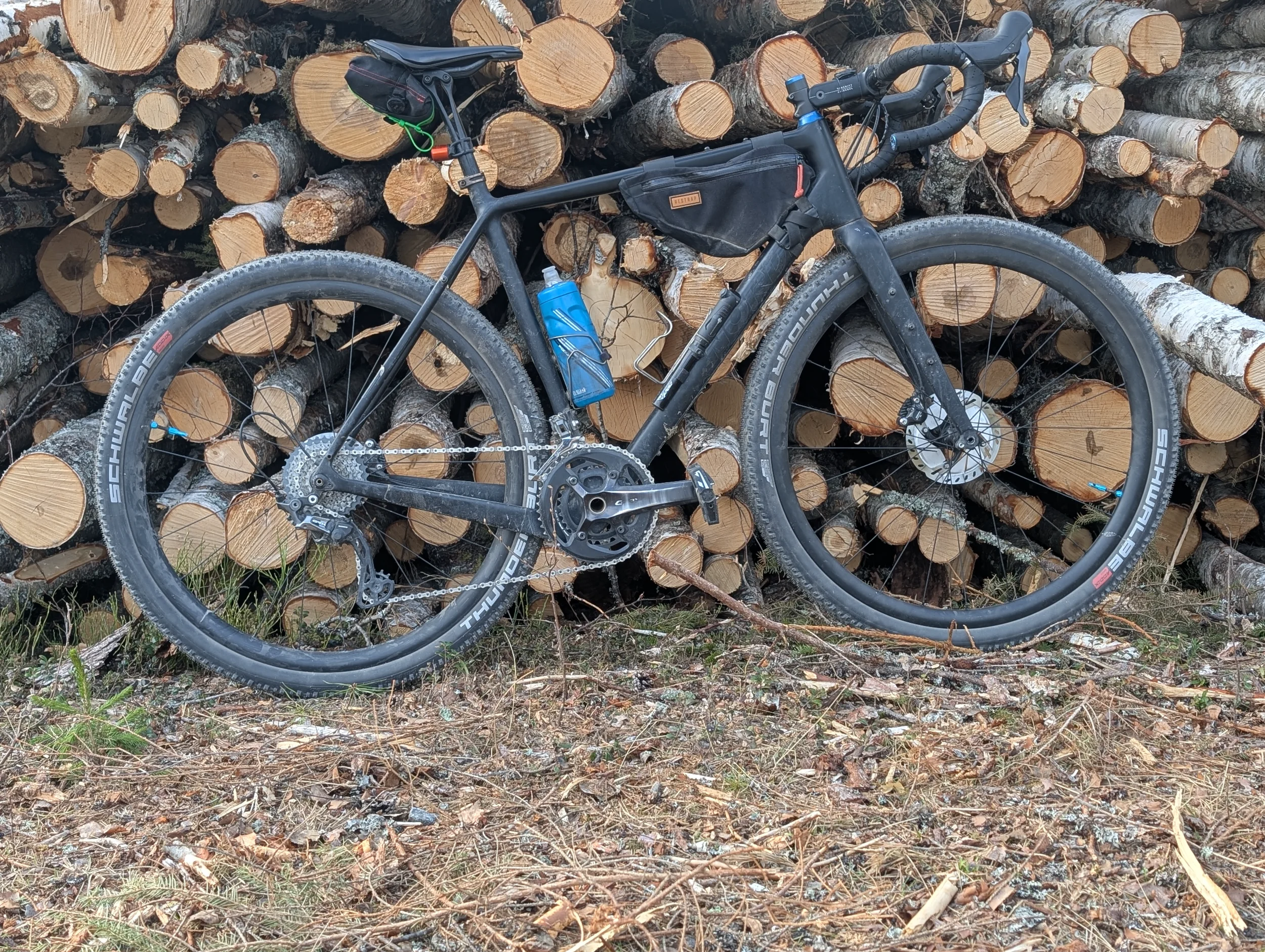

Känns helt ok! Thunder burt 2.1, ev lite väl högt däcktryck körde på 2.0. Väldigt bekvämt på nysladdat och grövre underlag. Känns sketchy på asfalt och tvära kurvor...
Tyvärr är nuvarande Thunder Burt både tyngre och med mindre smidig stomme jmf med hur de var för 5-6 år sedan

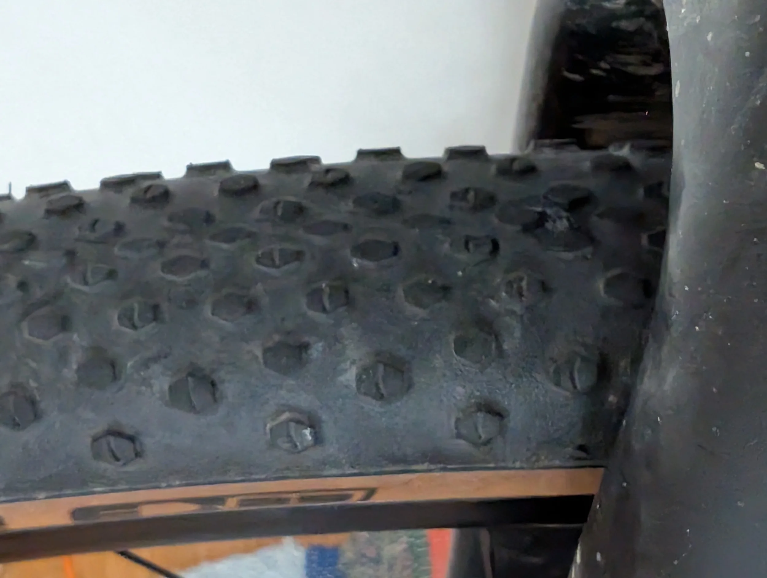

Det var just stommen jag var rädd för (mina är något äldre). Kändes väldigt tunna vid monteringen så jag körde onödigt högt tryck då jag ville minska risken för däckskador. Men peppar peppar bara en punka och det var i slitbanan och fixades med salami.
Lite väl tight på Carbondan framförallt i gaffeln vid tjock lera men i torrt var det supernice.
