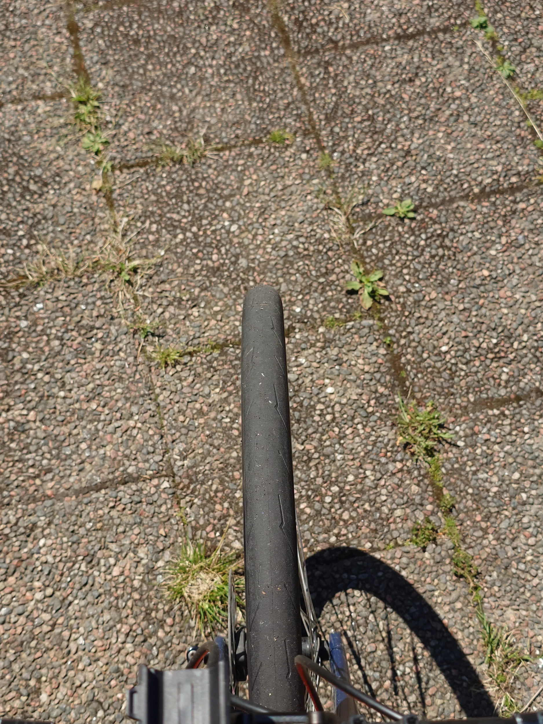

Mäter 34,5 mm på 23i slanglöst med ca. 3,5 bar. Ganska rund profil (eller nästan eggformad), iaf om man jämför med Terreno Dry som är ganska rektangulär. Väger 417 g respektive 415 g på köksvågen

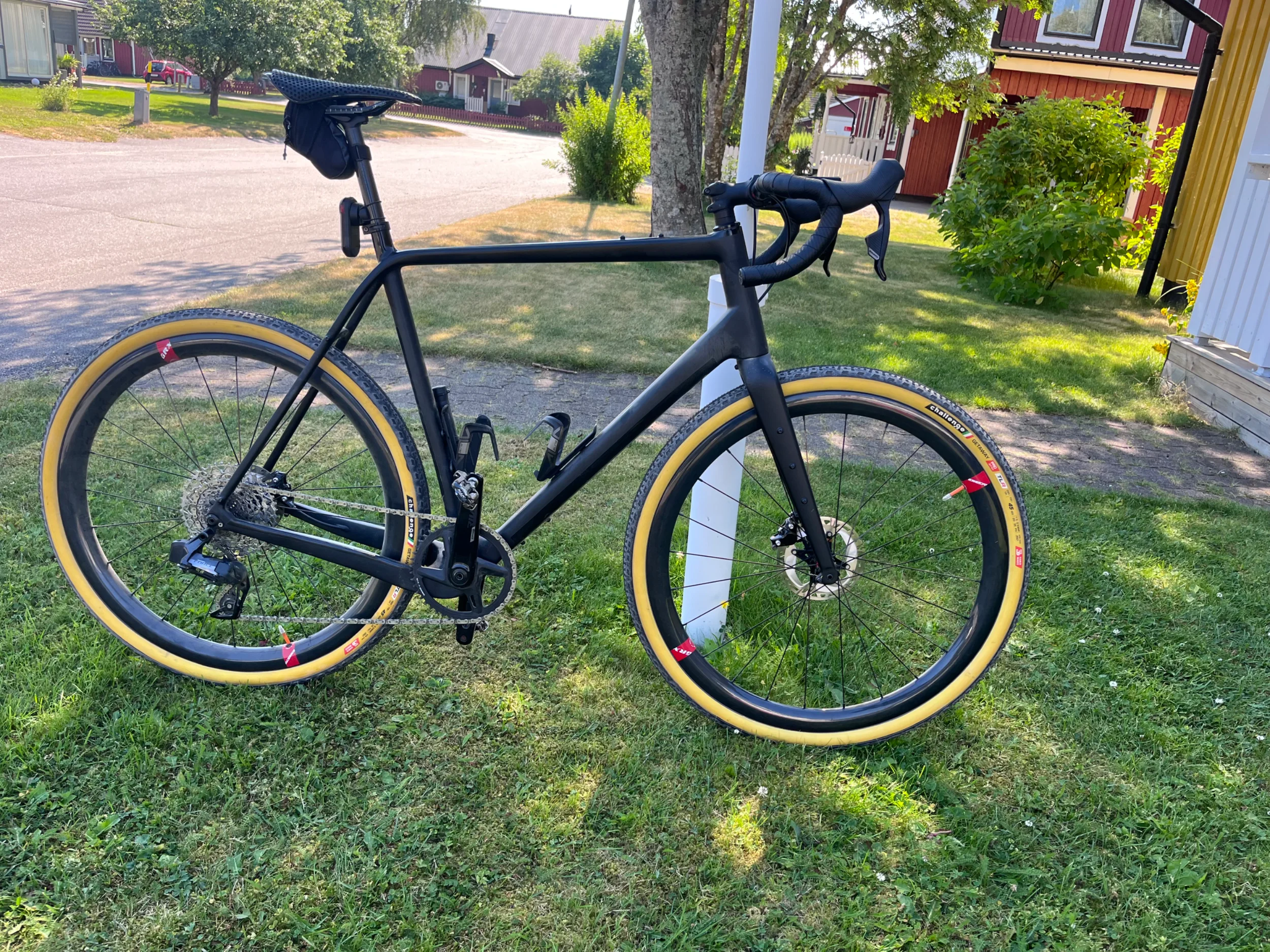

Nu har jag Tufo Thundero i både 40 mm och 48 mm, monterade på likadana hjul.
Har bara kört 48 mm en runda hittills men jag tycker att det får bättre ”profil” jämfört med 40 mm när de är monterade på 25 mm hookless.
Tycker att 40 mm blir lite spetsigt och har då lite lurigt kantgrepp.
Med 48 mm får det en rundare profil och känns finare i övergången när man går in i kurvor.
Får väl även anses vara den större bredden som hjälper till med den känslan.
Får väl göra några kastbyten mellan bredderna för att känna efter.

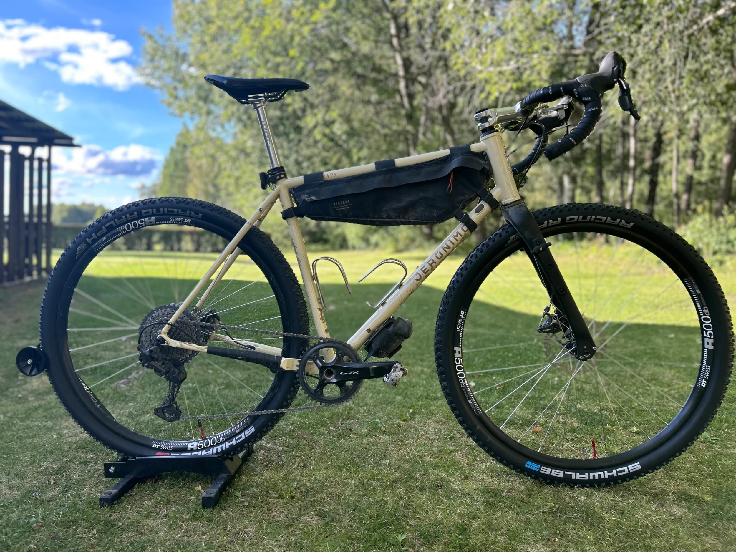

Precis bytt från Thundero 48 till dessa monster(Racing Ray/Ralph 2,1”). Mäter in på 51,5 mm efter en halvtimme på maxtryck och i22mm spinkfälgar. Hoppas de inte sväller mycket mer för då blir det tight!
Ska bli gött att åka runt på i höstgeggan.Visa bilaga 788855
Säkert grymma däck, men det kan vara värt att tänka på att när det blir kladdigt och lerigt är det inte alltid ett brett däck som blir bäst, då geggan fastnar i ramen. Ytterligare en kompromiss kan då vara att föredra, med ett lite smalare däck. Hoppas att det blir bra och att du blir nöjd!

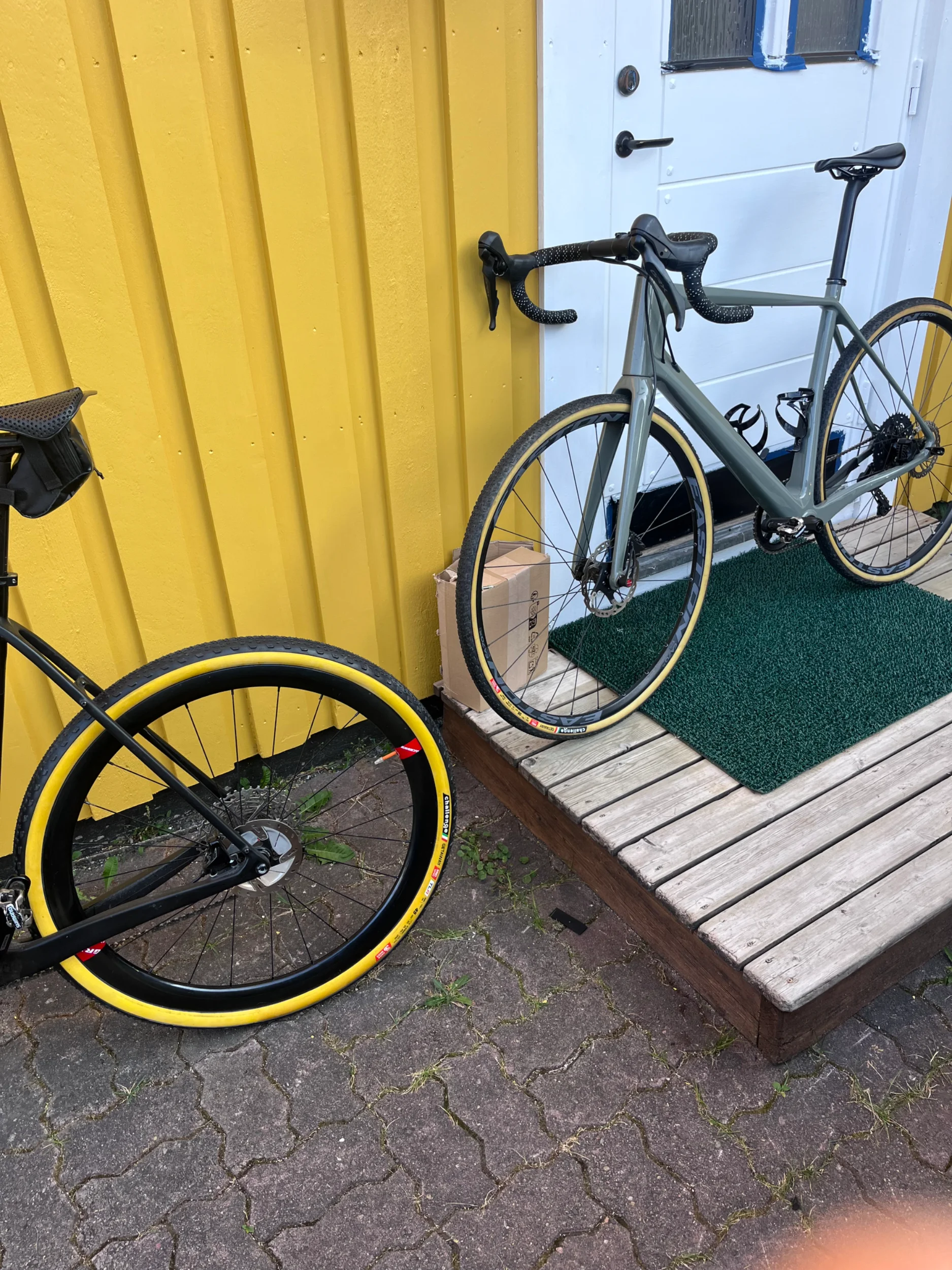

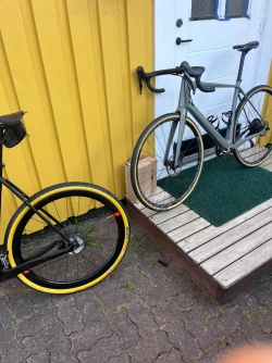

Slängde på ett par Challange Getaway Pro på min hoj också efter sambon kört det på sin cykel ett år, hon kör 36m (max som går
In i hennes ram) och jag kör 45mm.
Tycker dem ger hög komfort och rullar bra! 😊
du kommer nog som jag finna att racing ralph rullar och greppar medelmåttigt. särskilt i väta. enligt mig inget vidare bra däck.
ditchade nyligen mitt, flyttade bak det racing ray som suttit fram, köpte ett nytt racing ray fram.
så nu sitter det på de hjulen ray både fram och bak. fast ray egentligen är ett 'framdäck'. så det greppar bättre (bak) och rullar påtagligt bra.
