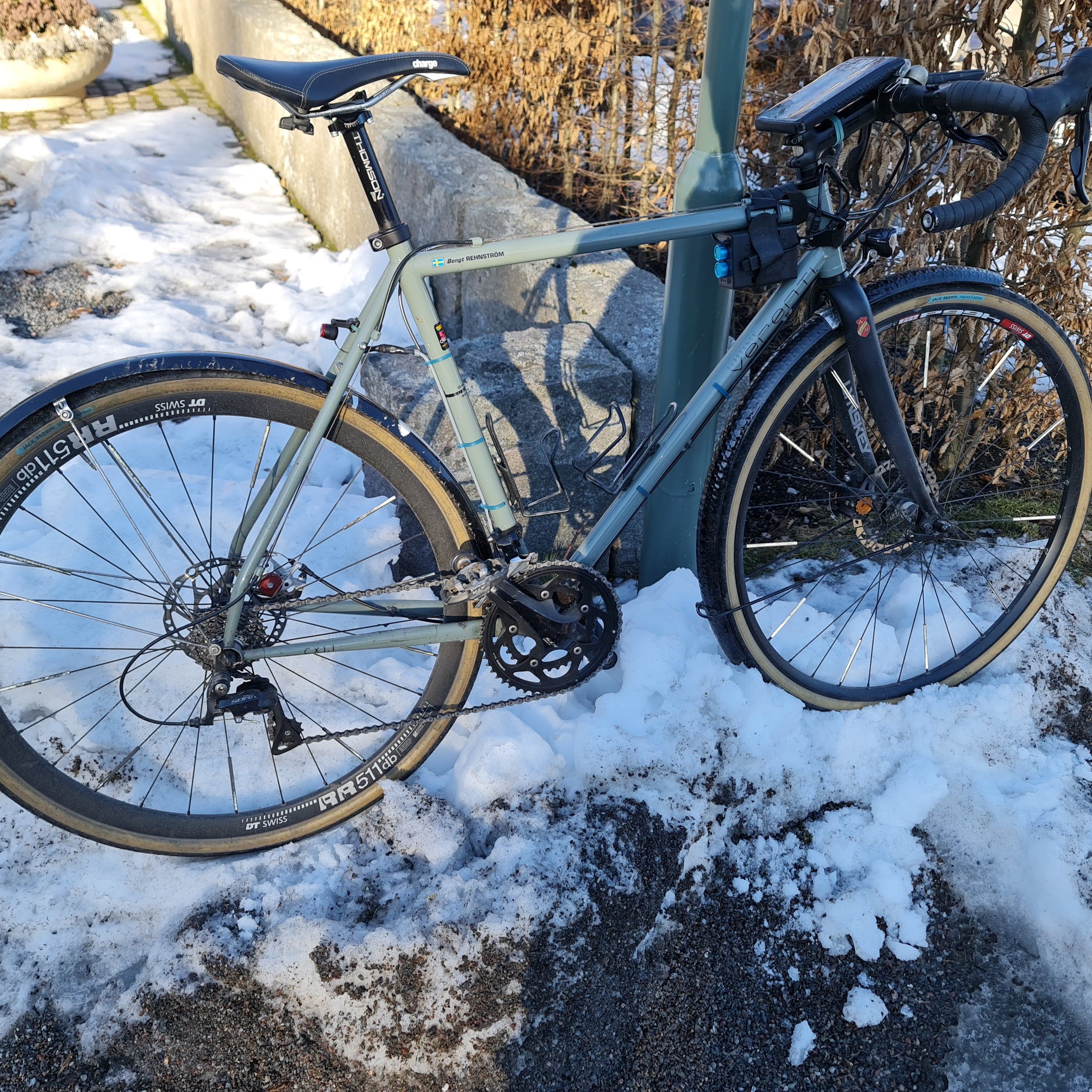

Varning för otäck bild...
12-25 kassett
Mekaniska skivbromsar
QR
Toe-overlap
SPD
Smal sadel
Men det går utmärkt att cykla med!
12-25 kassett
QR
Toe-overlap
SPD
Klart det går utmärkt att cykla med. Men om man ska köpa en ny cykel och priset inte är ett problem, varför välja mekaniska bromsar? Att priset kan vara ett problem är dock ett relevant argument. Förhoppningsvis kommer det ändras snart, då det länge funnits funkis MTB-bromsar för en femhunka styck.

Hemskt, men elcykellampor matade från batteripack fungerar väldigt bra. På den otäcka bilden ovan är cykeln utrustad på det viset. Och med 60Wh batteri går det rätt länge ändå utan laddning. Nackdelen är ju såklart precis som med dynamo att det blir lite installation och kabeldragning. På en pendlare stör det dock inte estiken då den redan är "praktisk" (annat ord för ful....)
