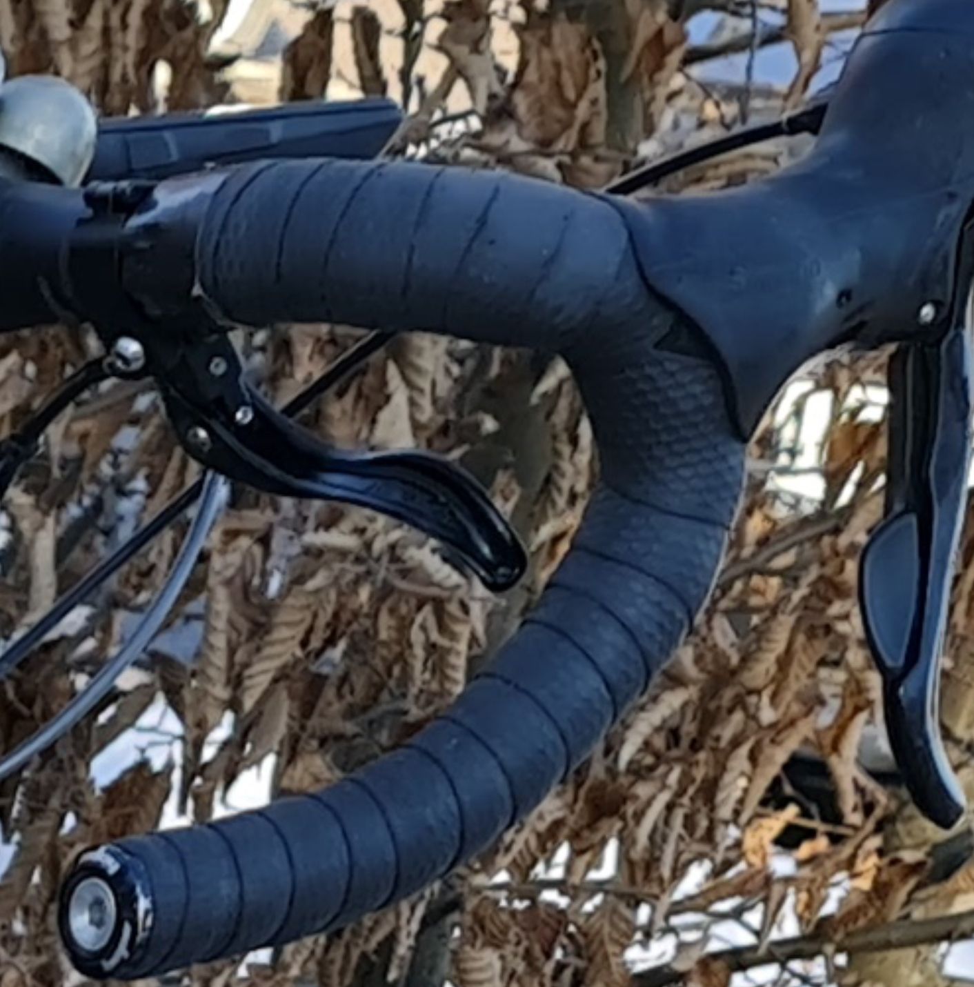

Jag har Tektro Spyre mekaniska på min gamla Diverge. Är inte så imponerad av dem, men de funkar. Det är aldrig så att jag varit rädd för att inte få stopp på cykeln, men skillnaden mellan dem och min fälgbromsade hybrid är ganska liten (givet att det är torrt och fint. I skitväder är skivorna såklart mycket pålitligare).
Ska byta skivor, vajrar och höljen på dem och hoppas på att det ska göra skillnad.
Jag gillar enkelheten i tekniken dock!
Ska tilläggas att jag har aldrig ens provat en cykel med hydrauliska bromsar, utgår från att det skulle göra mig mycket missnöjd med det jag har och det har jag inte råd med just nu. ?
