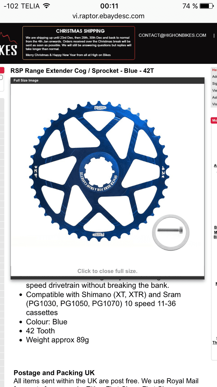

Någon som har erfarenhet av dessa kransar bra kvalitet eller skit kostar på eBay runt 300kr.

Jag har testat paketet från e*thirteen som är samma gejer (spacer, adapter och jättelång betaskruv). Det fungera dåligt. Dels får man problemet beskrivit ovan att övre jockeyhjulet kommer från ifrån det mindre dreven om det ska gå fritt vid 42:an. Sedan växlar det också sämre i hoppet mellan 13t och 17t förutsatt att man plockar bort 15. Det kanske är värt att testa att köra med nya xtväxeln på 10delat som i det där klippet?
