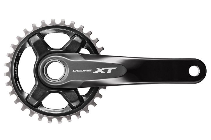

Är gaska så tok kass på detta men med bultinfästning så menar du att singeldrevet sitter annorlunda då än det jag har idag?Så att kedjelinjen blir annorlunda eller?
Grym kassett från Hope!!
Nej. Det är sjukt komiskt att kedjelinje är det nya modeordet på happy. Googla en bild på nya xtveven så ser du att bultarna inte sitter lila långt från vandrar. Den asymmetriska utformningen funkar antagligen inte med din klinga
Kanglou skrev:
> jofahjalm skrev:
> > Antagligen inte eftersom vevarna har ny
> > bultinfästning. Du behöver däremot inte byta
> > vevarna för att byta resten.
Nä bultcirkeln är annorlunda! Du har antagligen 104 och på nya xt är det 96? Men använd ditt vevparti om det inte är nåt fel på det.
Har inte tänkte på det tidigare men det ser ju ut som att bultarna sitter med 60° "separation" mot normala 90° för 4-bult.
Smart att skapa inkompatibilitet så att inga andra drev ska passa :-/ (ett tag iaf)

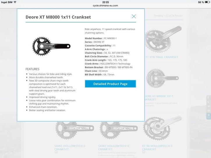

Ser det här ut som något man beskriver med en bultcirkeldiamter och en siffra?

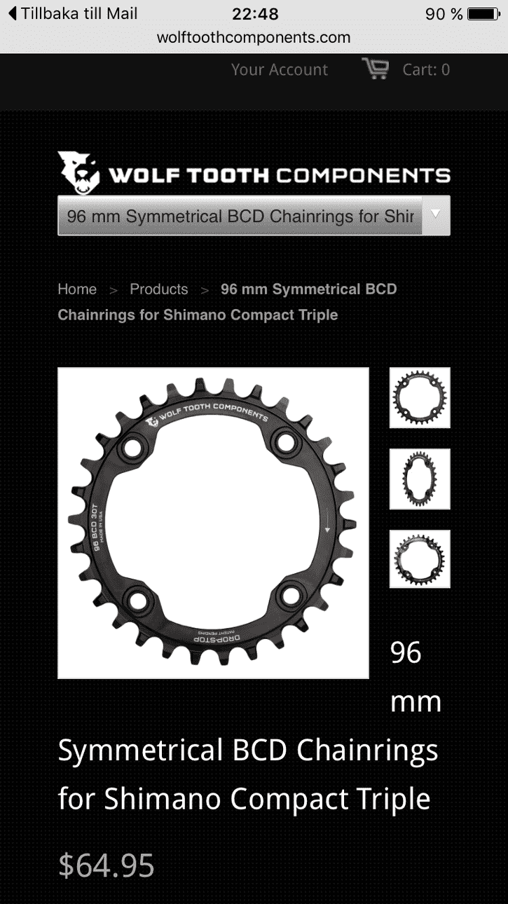

http://www.wolftoothcomponents.com/...cts/96-mm-bcd-chainrings-for-shimano-xt-m8000
Finns att köpa iallafall.

Jo bdc heter det väl alltså cc måttet diagonalt mellan bulterna fick mäta det när jag köpte wolftooth drevet(96).Det som jag inte riktigt hänger med på är att vad skulle bli fel om jag nu har kvar mina vevar (XT) och mitt framdrev och kör resten i m8000?Jag förstår om bultcirkeln är olika med m8000 men jag rör ju inget i fram utan bara byter kassetten och växeln och reglaget.Men förmodligen funkar alltså inte det?
Så länge inte två olika bultmönster har samma BCD, så räcker det med BCD. Det finns ganska många varianter, men i princip inga relevanta möjligheter till missförstånd, även om det säkert har hänt under åren.

Men det finns ingen gammal ring med diameter 96, så köper du en 96:a får du inte fel.

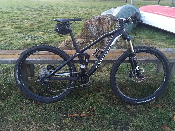

Köpte en sådan här med bdc 96.Allt sitter på en canyon Nerve 8.0 2015 och det va väl typ då dom ändrade till 96 kanske inte på allt.Så det känns ju lite onödigt om jag nu inte måste byta vevarna och ett nytt framdrev det är ju spritt nytt.
    51.8 KB · Besök: 21

Här är en bild på hojen med rfamdrevet på.Det som är bra med wolftooth är att detta drev är gjort för att hamna på samma plats som mittendrevet på ett tredelat.
    137.6 KB · Besök: 23

Ok tar det igen.OM jag kan andvända mina vevar och min wolftooth klinga som sitter på hojen vilken jag nu KAN så vill jag ju så klart ha kvar dom dels för att vevarna har typ rullat 50mil och klinga typ 2km+att det blir billigare att byta bara det jag måste.
Ja det är bara onödigt att byta ut.

Du tänkte vajern från växelväljaren från styret?En sista sak bara visst passar den 1/11 kassetten på mitt nav som min 11/36 kassette sitter på.tyckte jag läste någonstans att har du shimano redan så ska den nya 1/11 kassetten passa?
rikard skrev:
> jofahjalm skrev:
> > Ja, men en gammal symmetrisk kedjering passar
> > fortfarande inte oavsett den diametern.
Tjena!
T.ex. Shimano XT M782 har 96 BCD och symmetriska armar.
> armar.
Det var för nya grejer för att finnas med i seldons lista. Dock ganska korkat av shimano.
