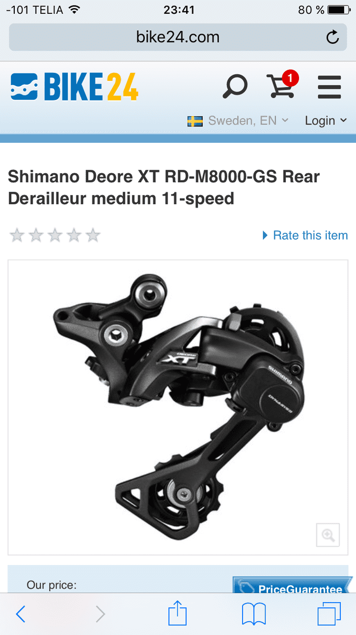

Nu jäkla fråga igen då vilken bakväxeln väljare ska man ha finns ju två modeller en medium och en lång.Hade nog tänkt att köra 11/42 så får man det lättaste som finns att tillgå i kugg.
    86.6 KB · Besök: 28

Vernersson skrev:
> Saxat fr Shimanos sida om just RD-M8000
> "1x11 and 2x11 compatible GS and 3x11 compatible
> SGS options"
> Med andra ord behöver du GS (medium)
Tackar för all hjälp!!!

Värt att notera.
Vissa handlare kallar GS varianten för "kort".
Såg att Bike-Components benämner den med just "kurz" och inte medium.

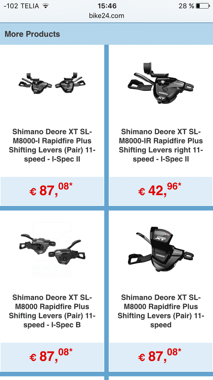

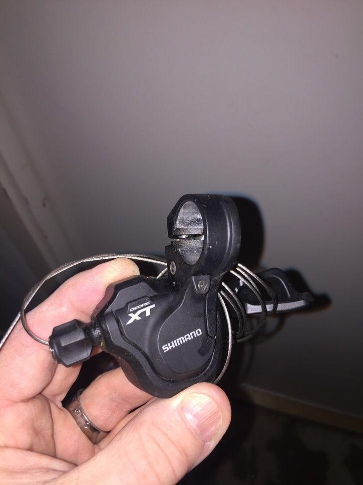

Tjena dags för en fråga igen så klart! På hojen idag så sitter det en XT växel väljare som har en egen koppling runt styret och sedan har jag slx bromsar/handtag.Nu när man måste köpa en ny växelväljaren som tar 1/11 istället så finns det 2 varianter ja igentligen tre men jag vill inte ha den med ett rött sträck som visar vilken växel jag har så den går bort.Nu finns det två varianter kvar och vad jag förstår (har kollat på youtube)så ska ena varianten passa i m8000 XL växelväljaren man tar bort en plastbit och sätter i växelväljaren.Kan den passa i mitt slx bromshandtag?Den andra har ingen bygel alls vet inte riktigt vilken jag ska välja?
    64.1 KB · Besök: 32

Ja do ser iaf lika dana ut som dom på bilden dock så har dom en bygel som sagt som inte m8000 modellen har men frågan är bara hur man sätter fast dom runt styret
Grym kassett från Hope!!
Ispec går ut på att du fäster Växelreglage i bromsen klämma typ.
Dock väldigt noga att du får rätt modell på Ispec om du ska ha det.

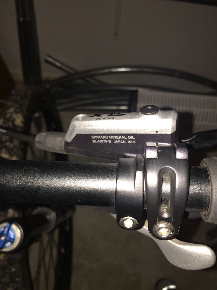

Japp det va det jag försökte beskriva men det blev inte så bra.Ja ispec frågan är om den lirar med slx klämman? Eller om det måste vara just XT m8000 modellen för att det ska passa.Om nu inte det gör det finns det någon "vanlig" modell som skulle passa som tar just 1/11?

I-spec är shimanos system för att montera växelreglaget på samma klämma som bromsen använder. Du behöver antingen ta reda på vilken version av I-spec din broms har, eller köpa ett reglage med egen klämma som du har nu. Bike24 säljer inte högerreglage med klämma för sig, men du kan ta ett xtr-reglage för mer pengar.

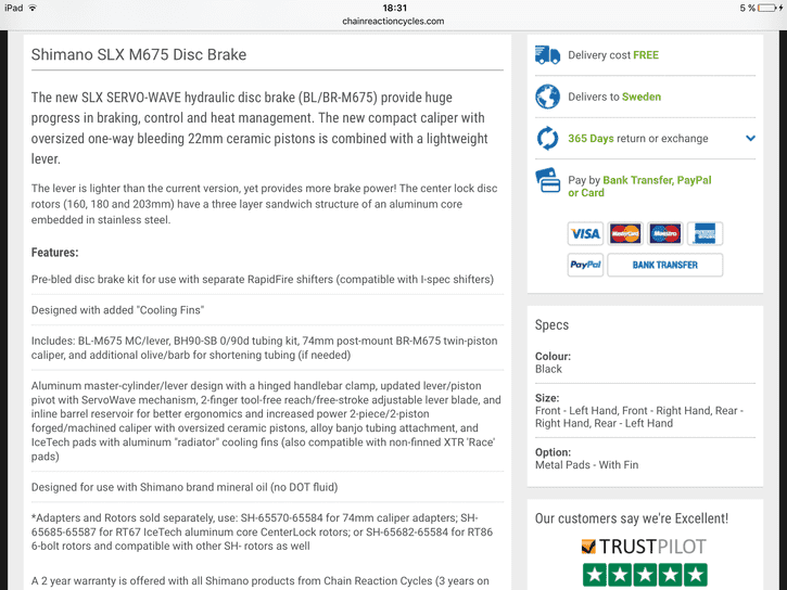

Mycket bilder nu men gjorde en sökning just på bromsen och vad jag förstår så ska den funka med Ispec reglage.vilket då borde lira ihop med reglage IspecII.
    46.4 KB · Besök: 28
> reglage IspecII.
Om jag vore du skulle jag ta säkra vägen och inte köpa ispec för då kan du justera växel/broms som du vill ha dom och inte som shimano tycker du ska ha dom, dessutom kan du byta broms utan bekymmer senare om du vill/måste.

Nu står det ju BL-675-B på bromshandtaget B = gjort för i-spec B. I-spec II är inte bakåtkompatibelt överhuvudtaget.
Även äldre I-spec A bromshandtag (tex BL-675 utan B)går att använda med I-spec B växelreglage förutsatt att man har rätt skruv/bult/mutter att montera med. Googla "shimano i-spec b" så finns det någon skiss som visar hur I-spec A/B funkar ihop.
