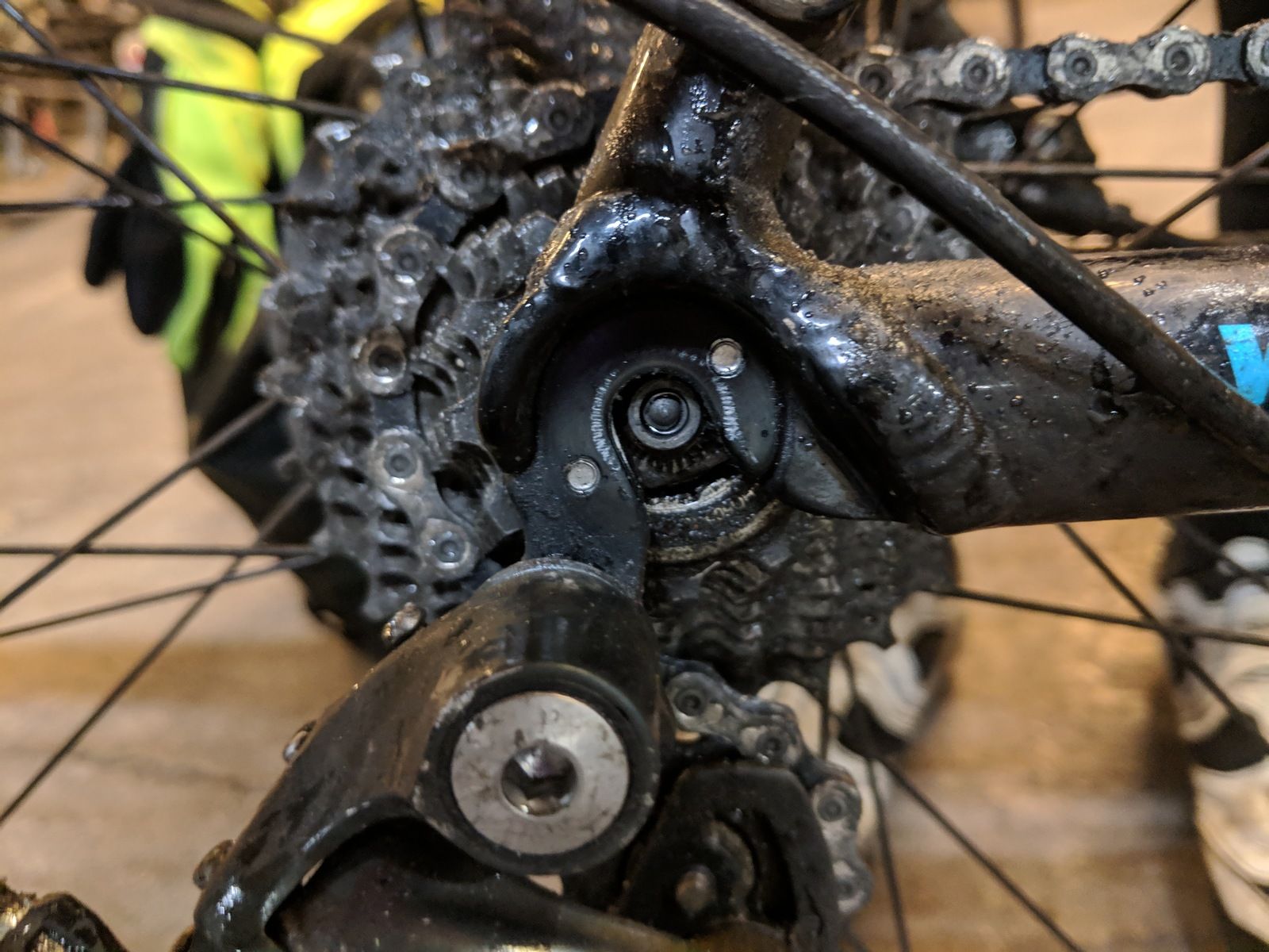

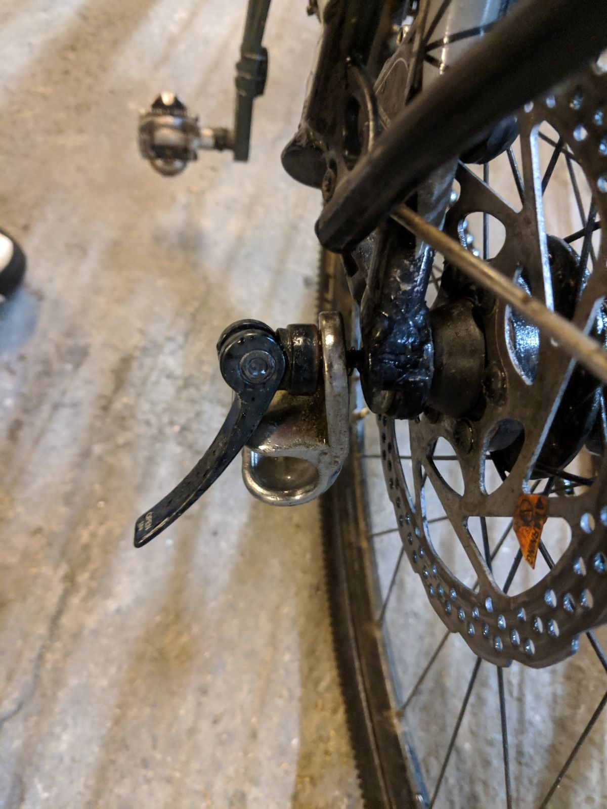

Jag tror inte bakaxeln ska se ut så här... ? Kom fram i alla fall...
Hmm, snabblås eller muttrar som håller fast hjulen ska man låta sköta den uppgiften och ingen annan samtidigt tror jag. Att kombinera jobbet med att hålla fast stöd, dra vagnar eller nåt annat är inte bra.
Jag trodde att det var enligt monteringsanvisning för Thule vagnar?
Får se om jag kan få tag på en ny skruv på lunchen så jag kan ta mig hem...
Nu minns jag inte exakt hur det ser ut men så där sitter vår också. Dock så har jag nog QR-spaken/levern på andra sidan om jag inte minns fel.

Det är säkert enligt anvisning. Det behöver inte betyda att det är en bra idé :)
Hehe, meckigt att få till på annat sätt dock.
nikasp sa:
Men på andra sidan sitter ju växlarna?

Det kan vara så att du behöver en längre axel för att kunna skruva på bulten ordentligt.
Ibland räcker nämligen inte den standardaxel som man har utan man kan behöva leta en längre så du får tillräkligt med gängor.

Jag tror problemet i det här fallet var att jag gillade lite på den på förskolan när jag lämnade sonen + vagnen.
Har ju fungerat fint sen i augusti. Men nu när jag köper ny kanske det är lika bra att köpa längre. Många gängor är ju bättre än få.

Jag måste kolla men jag har för mig att jag bytte sida pga att det blev lite för trångt. Jag vill minnas att man fick med en lite längre QR när vi köpte vagnen (en Cross 2).

Bytte till en QR-axel jag fick med en thule-kopp och det var ju längre så funkar fint att ha klämman på samma sida som växlarna och samtidigt ha gott om gängor att dra den i. Tack för tipset!!
