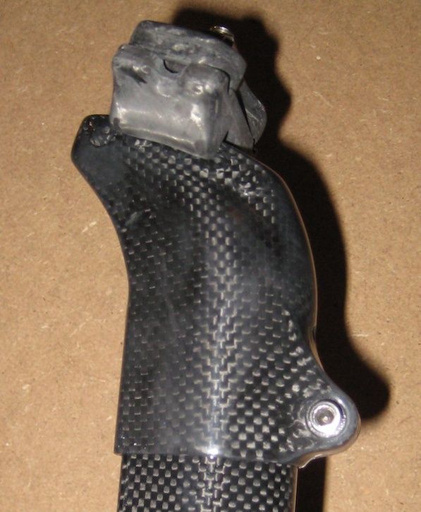

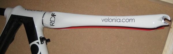

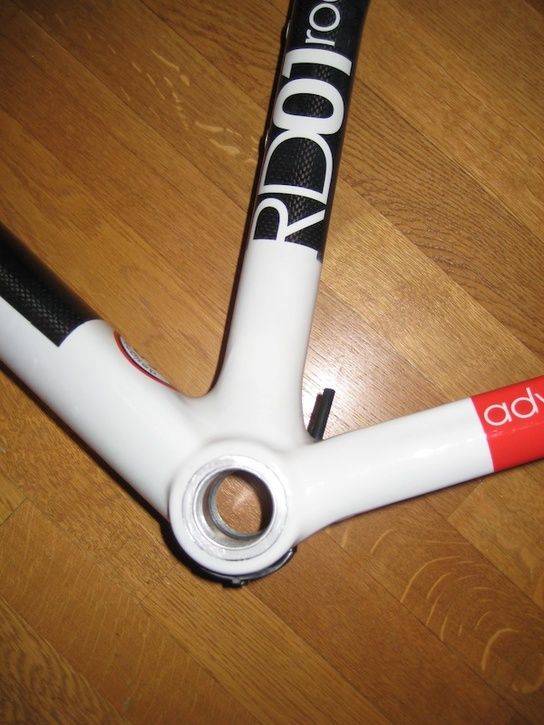

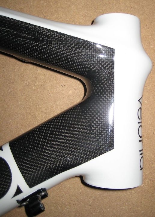

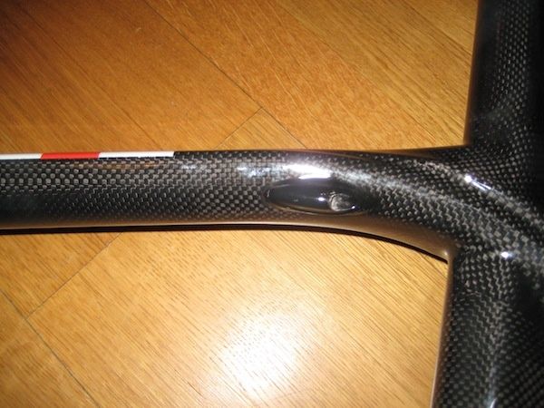

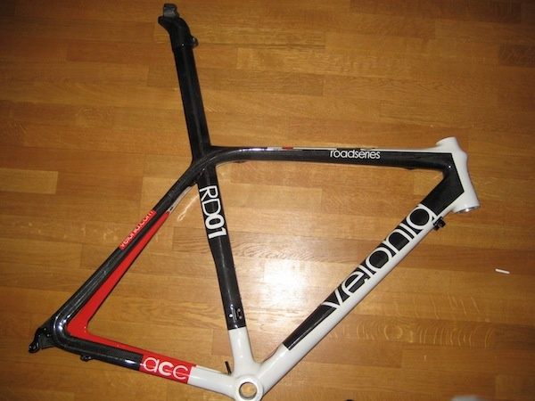

utlovade bilder:
IMG_1317.JPG ht=189
IMG_1318.JPG ht=634
IMG_1319.JPG ht=172
IMG_1320.JPG ht=233
IMG_1323.JPG ht=450
IMG_1327.jpg ht=725
IMG_1328.jpg ht=725
IMG_1329.jpg ht=725
IMG_1330.jpg ht=450
IMG_1332.JPG ht=725
IMG_1333.jpg ht=450

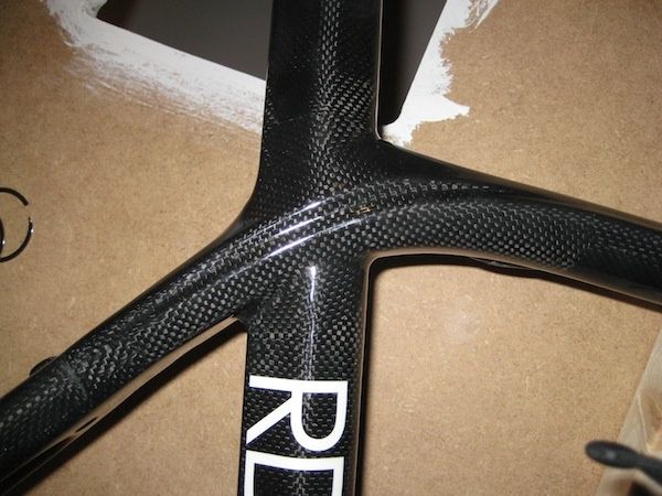

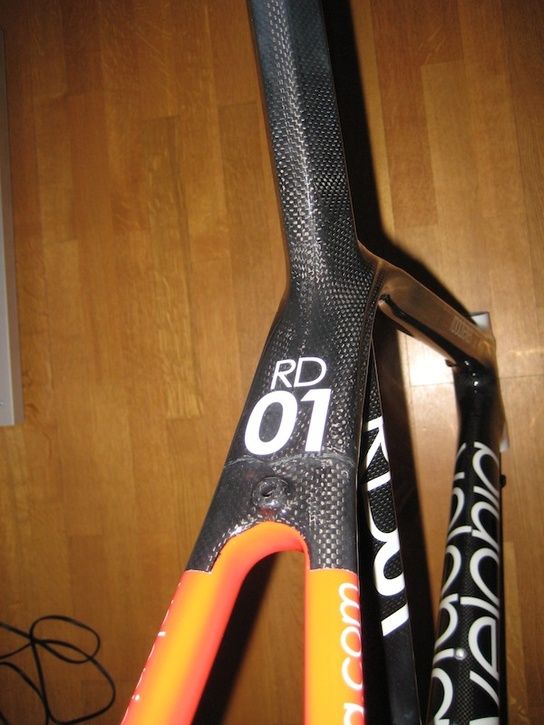

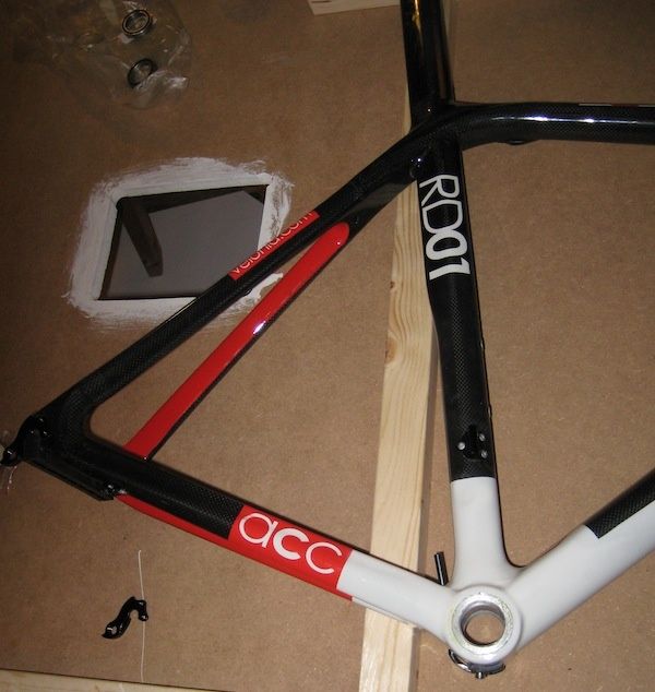

Jensen skrev:
> fick min ram igår, tror ni att den hade bb30?
> knappast. skickar ett argt sms att den har ju inte
> bb30 som jag beställt. får tillbaka ett sms om
> att "varför är du så sur, det är en hylsa man
> kan pressa ut för att få bb30
och
> sanningen är att jag fått tre alternativ. skicka
> tillbaka ramen, o få alla pengar tillbaka.
> behålla ramen o bli kompenserad pengamässigt
> eller vänta till slutet av mars på en bb30
> version. måste nog säga att det just nu ändå
> lutar åt det sistnämnda.
Trist att du inte har fått den ram du har betalt för.
Men om det enda som skiljer mellan BB30-varianten och den med vanligt vevlagerhus är en löstagbar hylsa så verkar ju inte ramen vara så avancerad ändå.
Det är ju först om ramen (dvs rören vid vevpartiet) är konstruerade för ett BB30-vavlagerhus som man får de stora fördelarna med BB30.
På de här bilderna syns skillnaden tydligt
Dina bilder är inte ur samma vinkel, men jag tycker ändå att vevlagerhuset på dina bilder ser lite 'klent' ut.
(Du får ju iofs en lättare cykel pga de lättare lagren, men så stor skillnad är det ju inte.)
Du byter ju ram/cykel varje år, stämmer inte det?
Om du trots din besvikelse kan tänka dig att använda ramen så är mitt råd att du gör det, använder den med ett vanligt vevparti då förstås, och köper en riktig BB30-ram till nästa säsong.
/Håkan
> ändå.
> med BB30.
Den fördel som jag antar att du vill komma åt är väl den större anläggningsytan som underrör och sadelrör kan få mot en BB30-hylsa eftersom den är större. Nu är ju det inte intressant längre utan var mer än fördel på den tiden som de flesta ramar byggdes i aluminium.
Nu när det byggs i kolfiber kan man ju forma vevhylsans yttre precis hur man vill oavsett dess intre diameter. Något som illustreras väl både av dina bilder och av bilderna på Jensens ram. Den har ju väldigt mycket material mellan inner- och ytterdiameter på vevlagerhuset och jag tycker absolut inte att den ser klen ut där.
Det där med att ramen inte är avancerad pga att vevlagerkonstruktionen är lite snillrik är bara svammel från din sida med avsedd effekt att klanka ner på ett inköp. I sedvanlig Håkan-anda.

HåkanC skrev:
> inte
> om
> man
> och
> skicka
> ändå
> för.
> ändå.
> med BB30.
om ramen från början ä konstruerad för bb30, så finns det ju plats för att sätta dit vanligt lager. förstår inte riktigt hur du tänker. cannondale gör en ram för bb30, men istället för att tillverka två helt olika ramar bara för att de inte säljer alla hojar med bb30 vevparti, så pressar de ju i en hylsa för vanligt vevlager i hylsan som sitter fastgjuten i ramen för bb30. så ramen ä byggd för bb30.
> http://proxy1.pixbox.se/arkivet/synligt_24/2948000
> 0-29489999/640x480/29484071.jpg
> 0-29489999/640x480/29484070.jpg
ingen av det där är ju bb30. o sen ser klent ut? hehe, ja det säger ju mycket, vevlagerhuset på din canyon ser vekt ut, måste ju vara vekt då, eller? :D
> det?
> nästa säsong.
om ja inte minns fel så köpte ja systemsixen jag hade innan för 3 år sen. så svaret är nej, det stämmer inte.
säger som danne o fredrik, förklara nu vad du menar. för mäter jag innerdiameter på vanliga lagret o ytterdiameter på ramen, äre 1,5 cm material, låter det klent tycker du? du kan inte utgå från utseende över hur en ram är.
du säger att vi ska bilda oss i hur det funkar, men för mig o många andra, tyder ett sådant svar på enf råga från din sida att du svamlar hej vilt om nått du egentligen inte har nån aning om. då äre bättre att erkänna att man skitit i det blå skåpet.
> lager.
Visst är det så, jag tänkte helt fel tidigare.
(Men jag tycker fortfarande att vevlagerhuset på Velonian ser lite 'klent' ut.)
Du har fel, den ena är det.
Men BB30 eller ej, för en säsong eller flera, jag hoppas att du får ihop en cykel du blir nöjd med.
/Håkan
