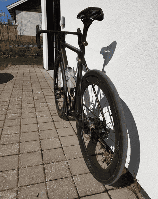

Precis byggt med R55, var sugen på 32mm men fegade till slut ur. Ville ha 28 men fanns inte så höga som jag önskade.
Monterat blev mina 26mm Turbo Cotton 27mm breda.

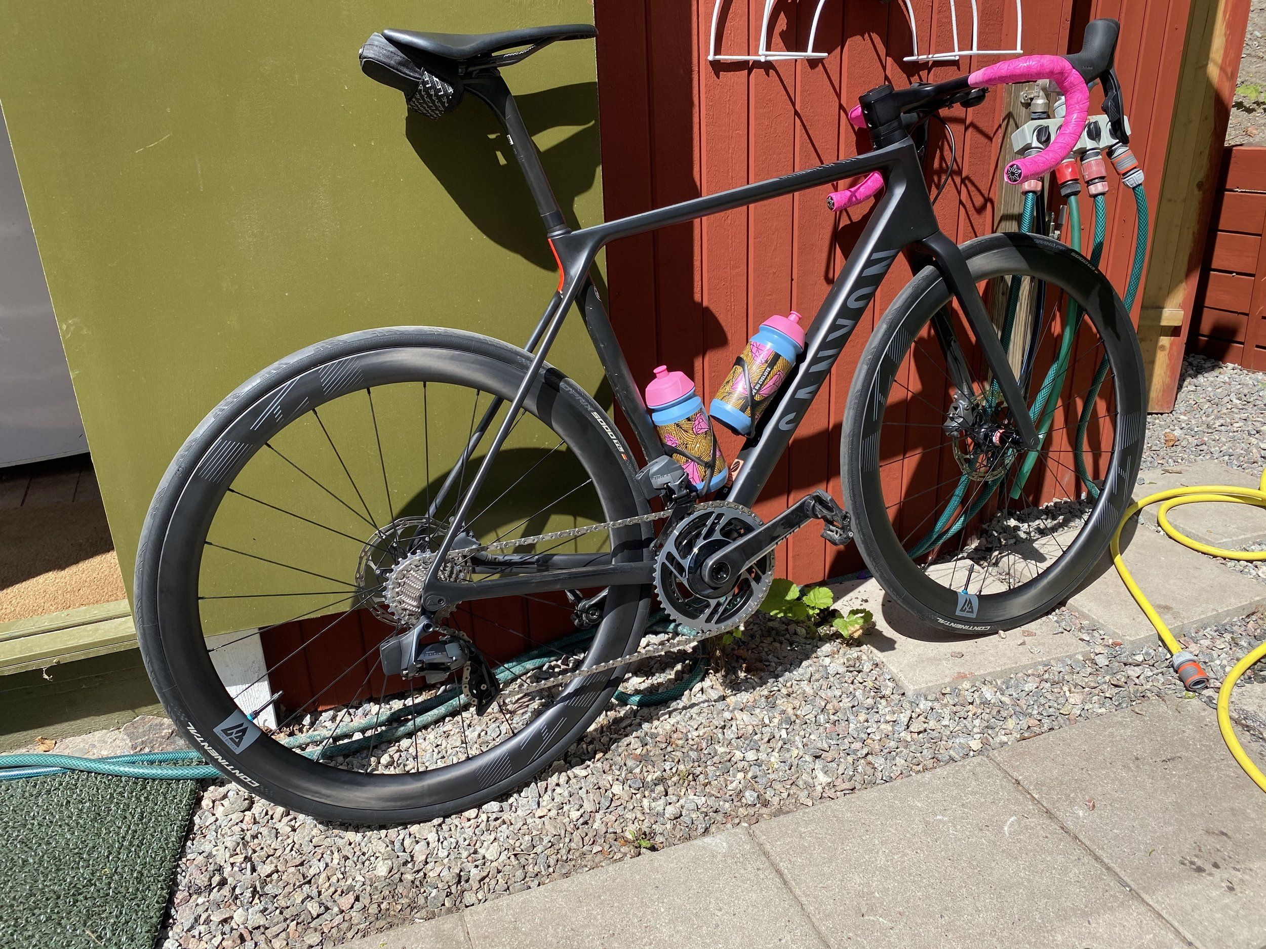

R55 blir såhär, fast utan den fula skivan då.
Snyggare? ¯\_(ツ)_/¯

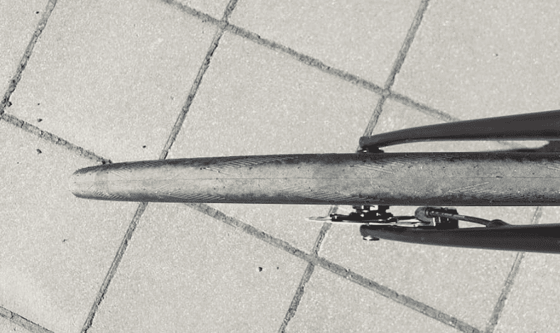

AR56 med Pro One 30mm sväller 32mm på 30mm fälgarna
Fram sitter Pro One 25 mm som sväller till 27mm, tror det eller 23 mm passar bäst.

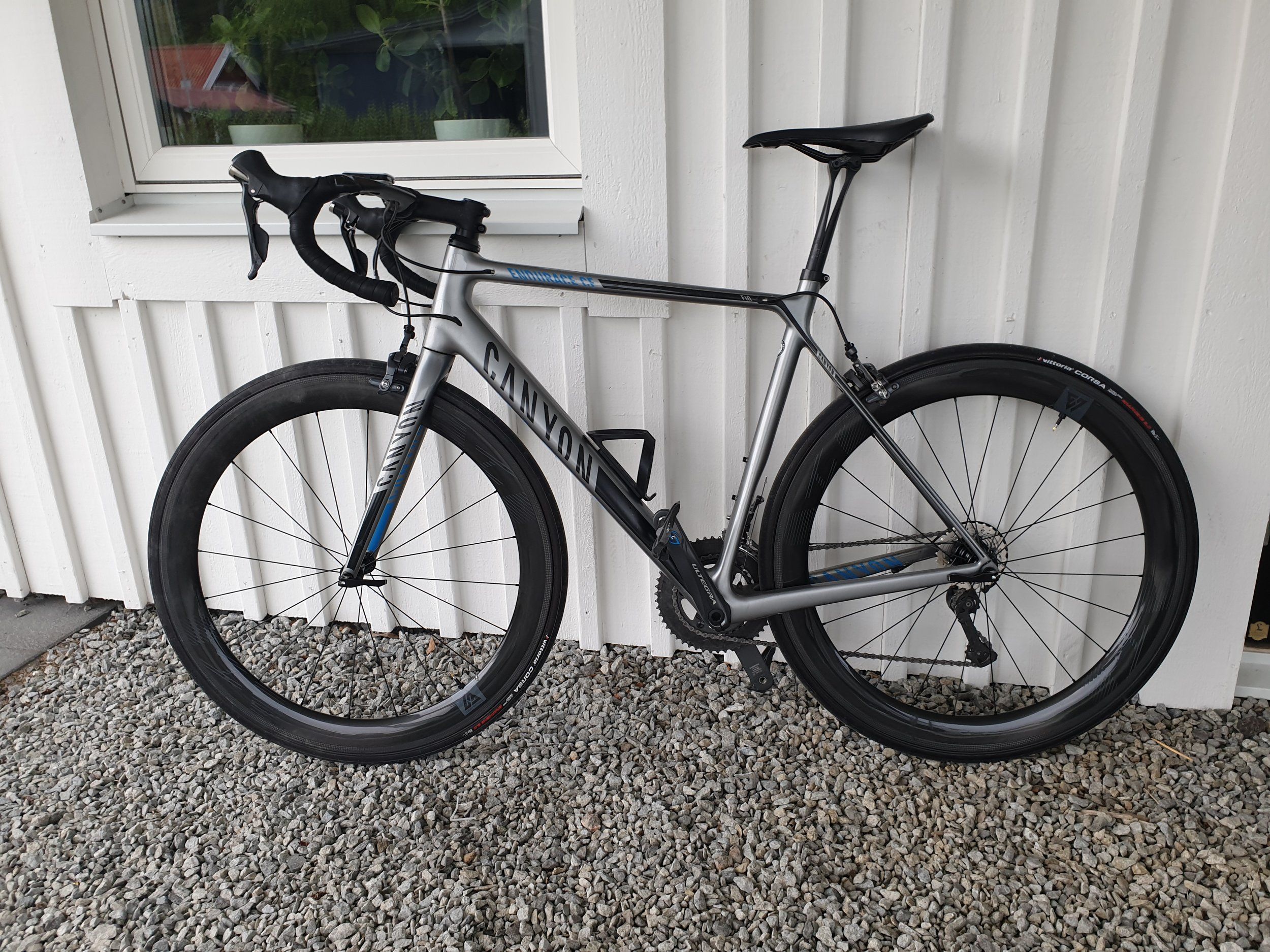

30mm fälgar funkar med ultergrabromsar. Monterade Vittoria Corsa tlr, mycket enkelt. Inte så tajt att få på däcken, använde bara fingrarna.

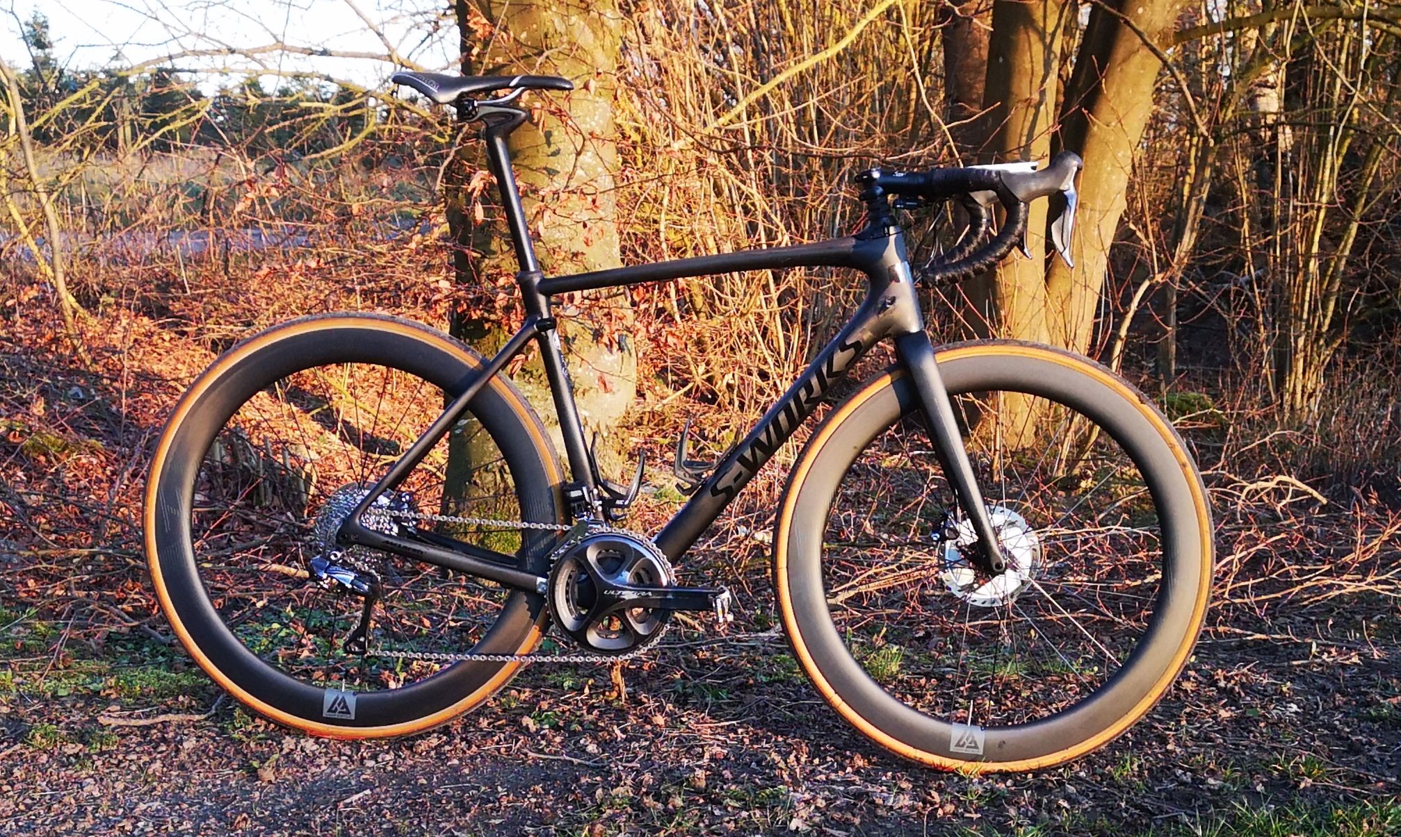

Endast en runda på mina AR45, tog lite tid att få dom, 1419g. Hittils nöjd iaf :)
