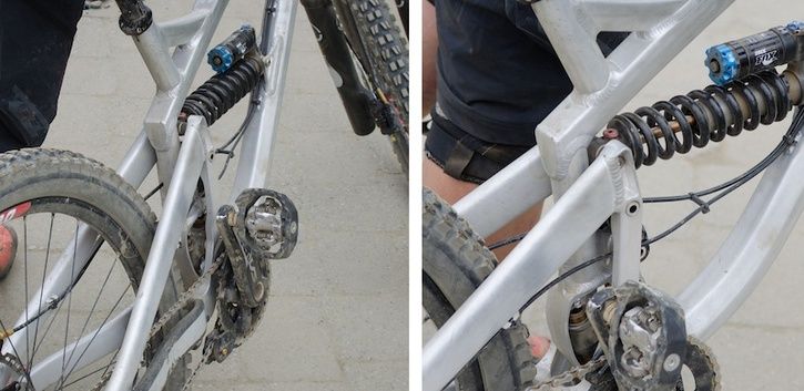

> Då får man ju ingen anti-squat. Sätter man
> pivotpunkten högt så kommer svingen att dras
> nedåt när man trampar, vilket ju är vettigt om
> hojen inte ska bli en soffa som inte går att
> använda uppför. Sen kanske exemplet ifråga är
> onödigt extremt.

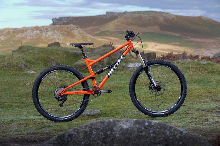

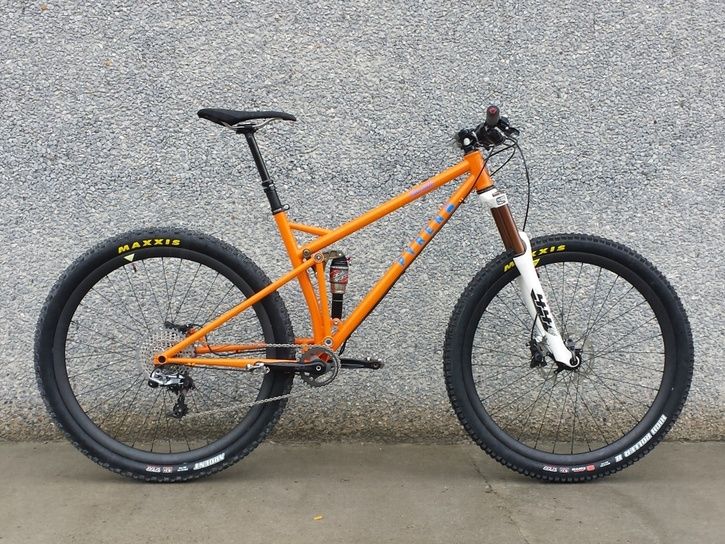

Nej, orangehojarna har placerat pivotpunkten för att vara trampneutrala på en mellanklinga. Kona har på sina process lägre för att vara neutrala på en lillklinga. När man sätter den högre är det normalt för att man vill ha en bakåtgående hjulaxel, men då behöver man ofta lösa andra problem om inte kedjan ska dra i vevarna.
> onödigt extremt.
