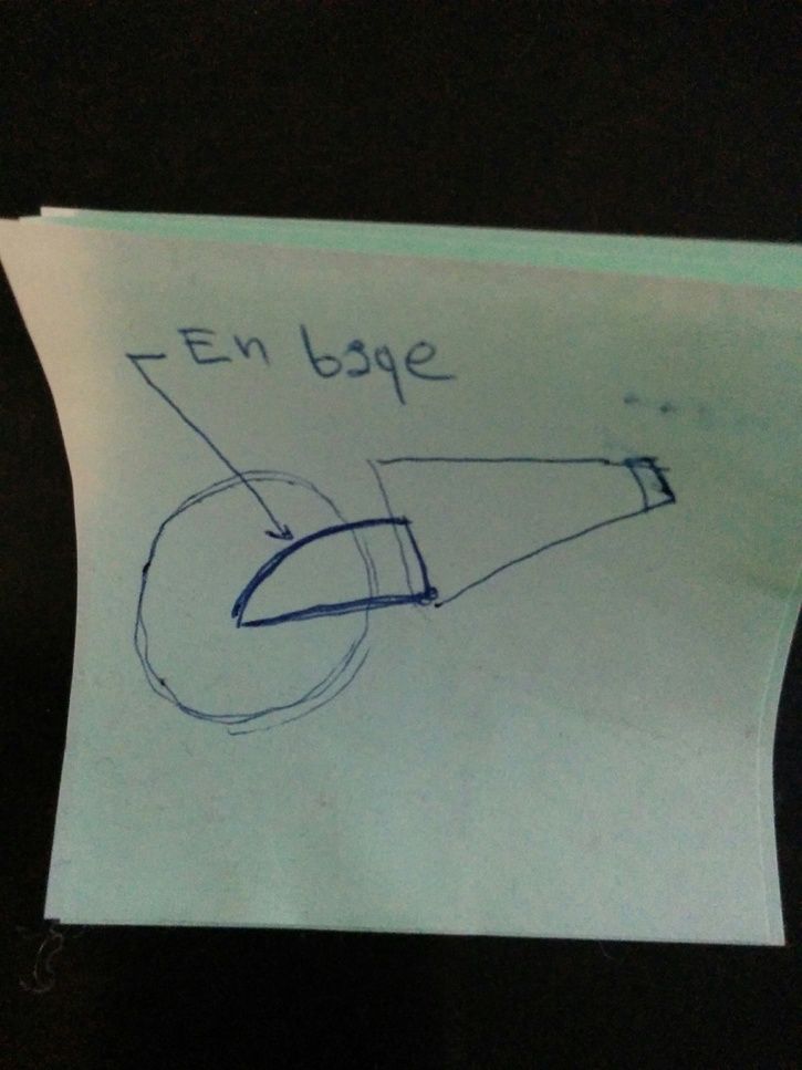

Jag har länge funderat på varför det inte är en båge på över bakramen borde ju bli styvare. Sålänge man inte överdriver det hela få vilket den ihop sig. Sen såg jag nu på pinkbike nya nicolajen å där har de satt förstärkningar å ett vettigt sätt tidsskillnad från Banshee. En på varje sida av rören.
    79.6 KB · Besök: 53
happymtb byggd enduro moppe
Anledningen att den inte är en båge är att "sadelstaget" är en tryckt stäva och bågformer är mindre styvt i tryck. Tänk på fackverk och hur man sällan ser något böjt där.
Har även står att se att det skulle bli styvare i vrid med samma infästningar.
Så länge avstånden mellan infästningspunkterna är samma så borde det snarast bli vekare, om jag inte tänker galet. I alla riktningar.
