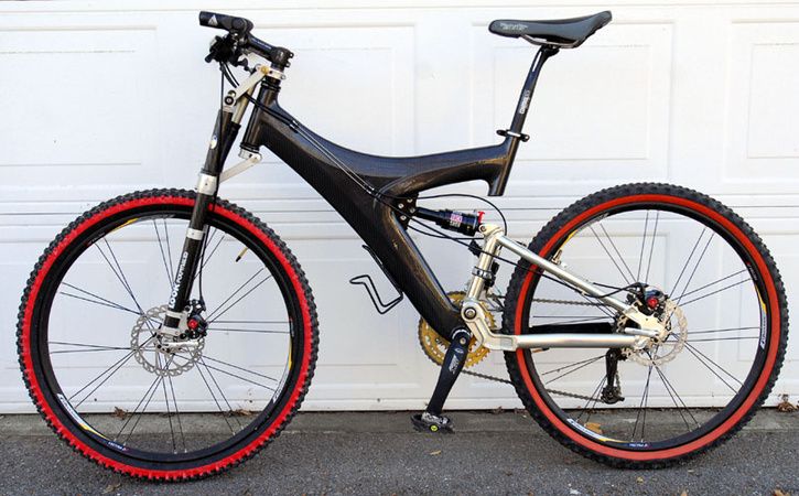

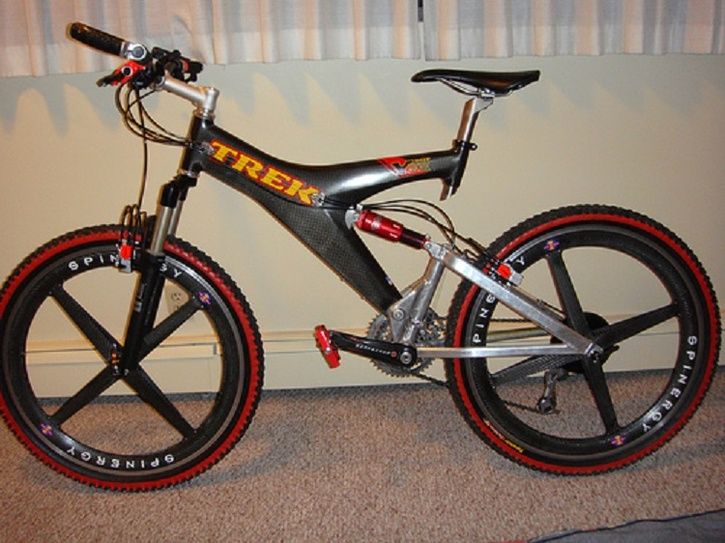

Det här kanske är en knäpp ide men finns det någon vettig inspiration att hämta från Trek Y? Jag menar... det är single-pivot, kedjelinje till pivot är bra, dämparen är på ett vettigt ställe. Finns det något vettigt att ta med sig härifrån om man ska bygga en modern trail hoj? Eller är jag ute också cyklar?
Finns två varianter tror jag, pivot på olika ställen. Ingen aning om vad som är bäst.
happymtb byggd enduro moppe
Den första är ju i praktiken som vilken singlepilot som helst med direktverkande dämpning. Den andra har BBt på svingen och är därför en URT om jag inte minns benämningen fel. Den är bara att kassera direkt. När du ställer dig upp slutar i princip dämparna att jobba.
Tips är att titta på var vevarna sitter i förhållande till pivot punkten.
Den ena är väldigt mycket sämre än den andra när man åker teknisk utför (stående). Ingen saknar URT.
