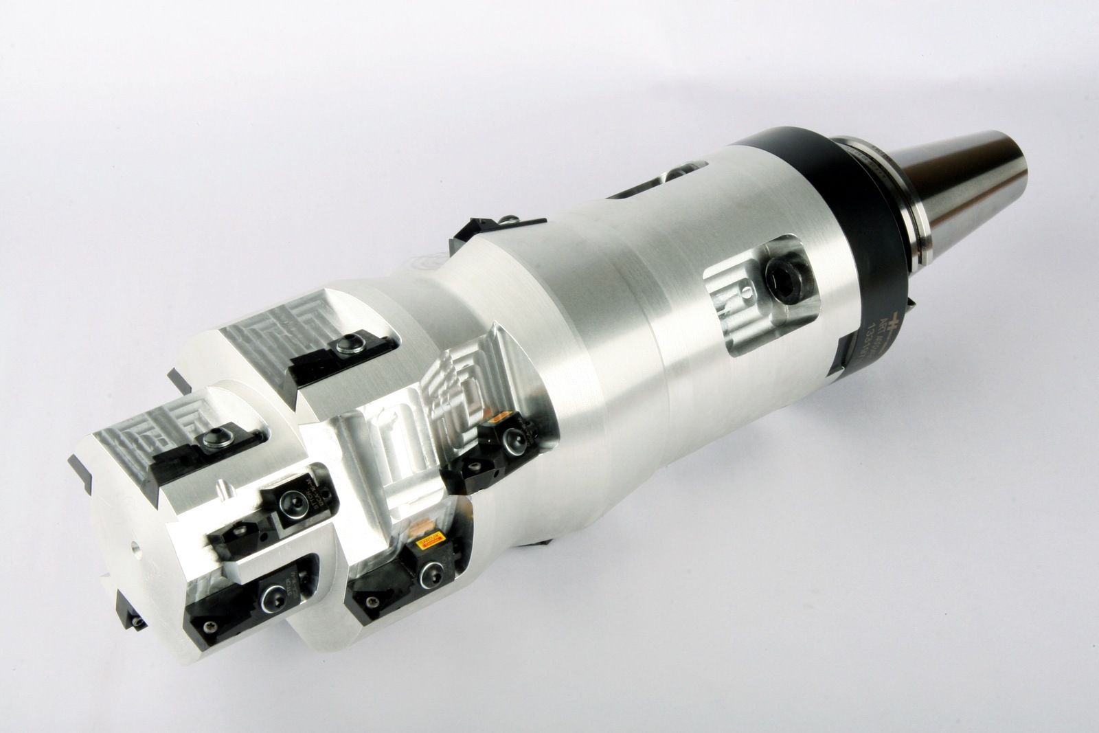

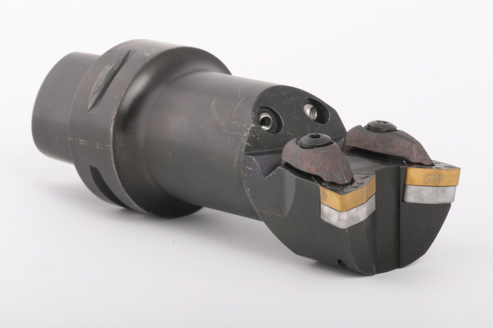

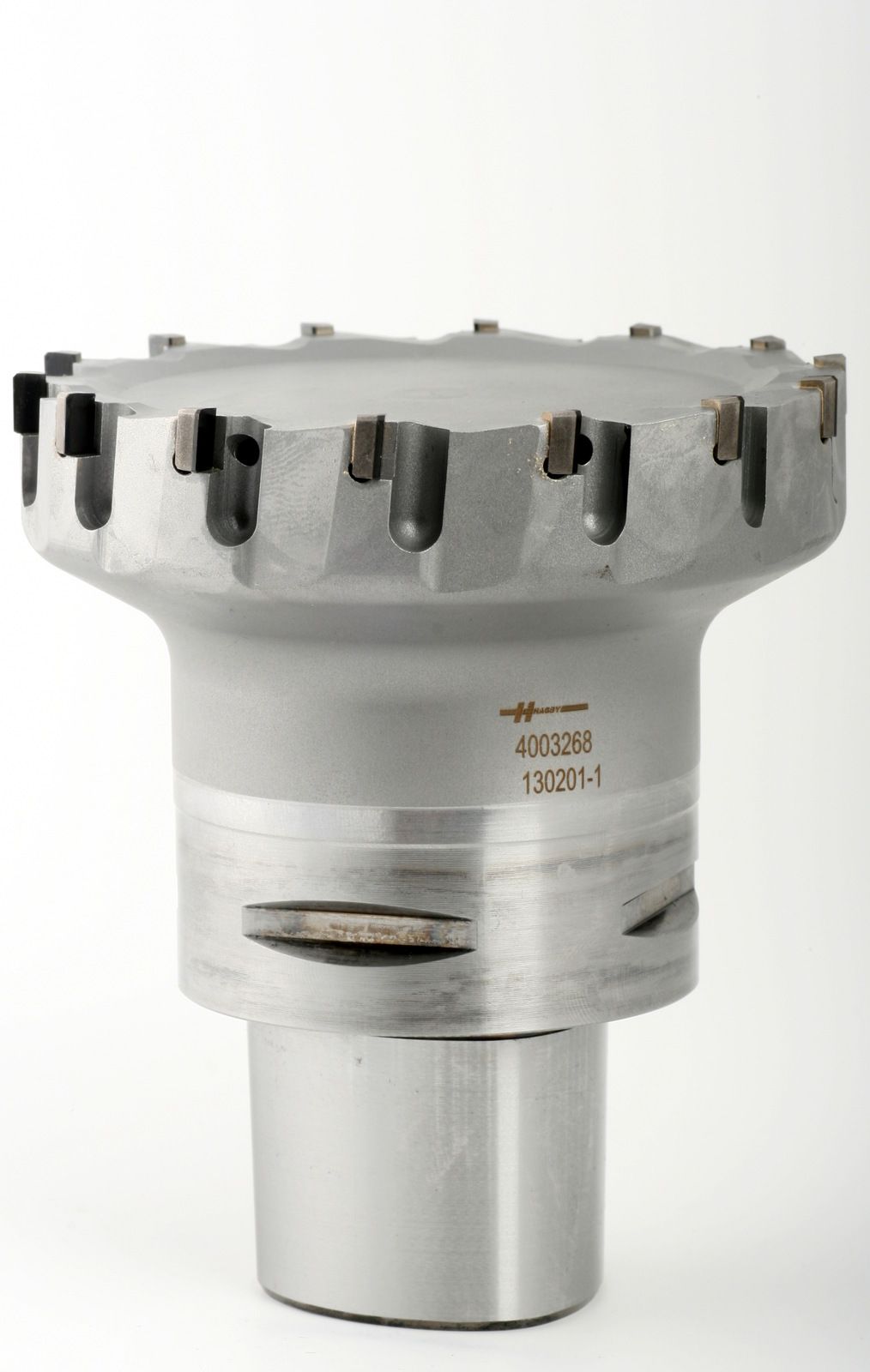

Ja nu har jag tyvärr ingen fräs på jobbet längre men har kört Gibbscam & 5 axligt både fräs svarv å gnistmaskiner. Så visst kan jag men nu har jag bara tillgång till vattenjett. Vilket är väldigt smidigt & roligt, men ingen precitionsmaskin & knappast nåt man får fram 3 d grejer i.
Hittade nån blid på diamantverktyg som jag både gjorde kroppar till & skärpte skär i rund gnist Sveriges första faktiskt :)
Pcd bestyckad planfräs
Svarvhållare i Densimet ( inte holigt att hållas med ) till volvo eller scania minns inte
Stort jävla as med ställbara skär
Osv även jag som lyckats fota :)

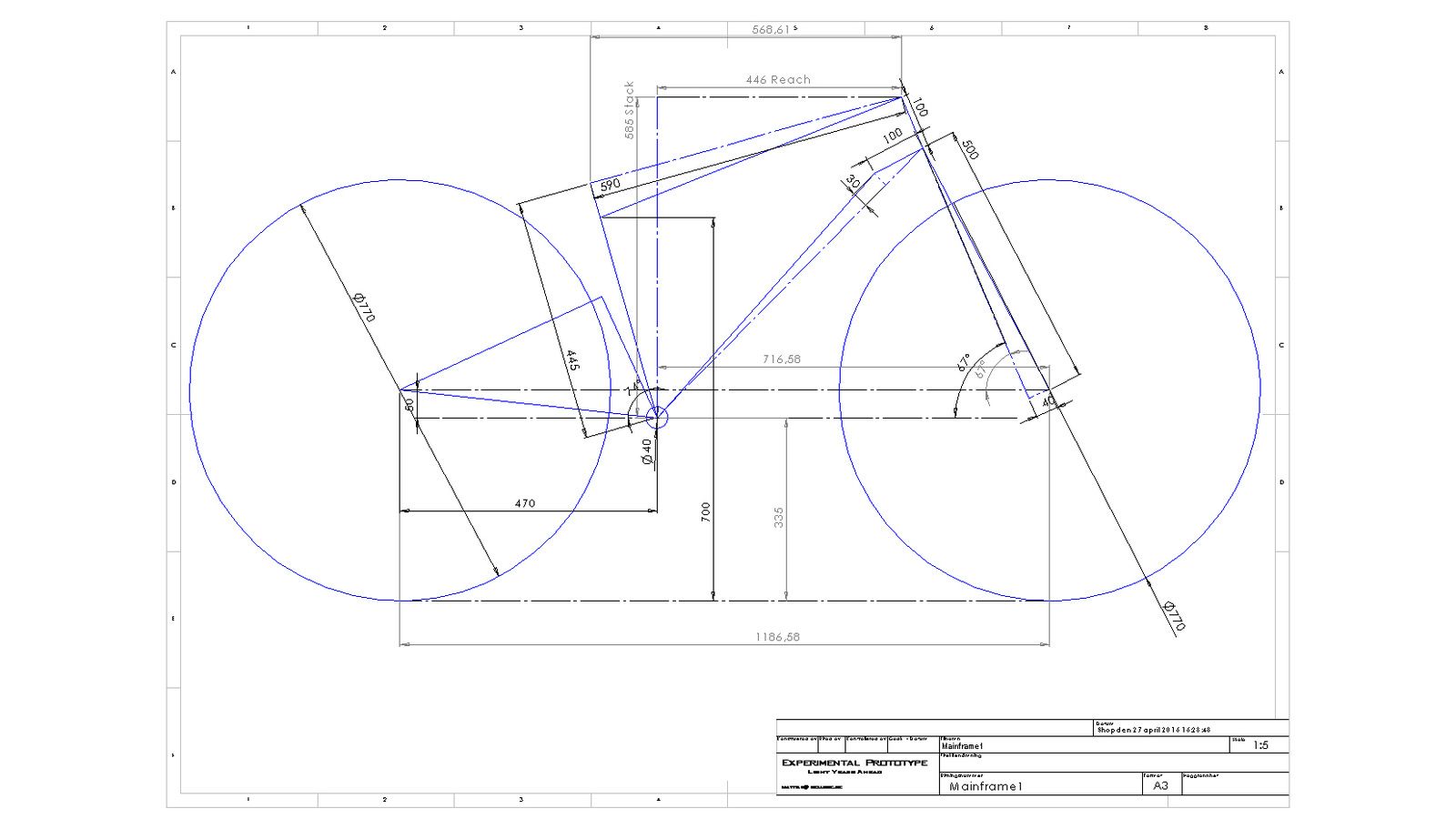

En första skiss på dimensioner så man gör ingen tankevurpa gällande mått, jag har redan simulerat en baklänkagesystem i Linkage men det visar jag sedan när jag tänkt färdigt.
Mina frågor är, tänker jag galet kring dessa mått?, jag är ganska ouppdaterad i fatbike och framförallt kortslagiga trendurohojar som skall ha plats för 4.8 däck, att bara bygga för 2.5 är ingen sport alls.

Är det alltså en heldämpad fatbike det skissas på? Annars känns 470mm kedjestag ganska vilt tycker jag. Vad är tänkt slagslängd? Det påverkar möjlig bbh en hel del. Tänkt användningsområde?

Ja 100mm fram och bak tänkte jag börja med. Samt det är ju en hel del som dämpas via däcken också.
Trenduro, enduro därikring, tänk rotiga steniga stigar med mycket fallhöjd där småskaket tröttar ut en.

Intressant. Jag skulle gärna testa en sån cykel! Jag har inte så stor erfarenhet av såna cyklar alls, men geometrin är inte helt olik en typisk am-hoj med runt 150mm slag, som Stumpjumper till exempel. Förutom baktriangeln då såklart.
Frågan är om man kan komma undan med lägre vevlager om man bara har 100mm slag. Det beror såklart också på användningsområde.
Jag skulle som sagt gärna prova en sån cykel, men i brist på möjligheter att göra det så spekulerar jag att fatbike generellt är suboptimalt i endurofart. Stor i princip odämpad luftfjäder i däcken känns klart sämre än väl dämpad fjäder i dämperiet. Dessutom har man sedvanliga problem med däckstabilitet och att däcken "flyter ovanpå" i lösare underlag. Och att de blir strimlade av vassa stenar eller måste väga som en katedral, om man kör i den sortens terräng.

+1 på marran
Vore kul att testa, men jag tror att fetis däck kanske lämpar sig bättre till upptäckscykling med fikatermos än trenduro med epo-termos.

För att ge perspektiv på det hela så väger jumbo Jim 4.8 inte speciellt mkt om man jämför med magic Mary 29 med dh casing. Samt man kan få bra däckstabilitet med clown shoe 100mm fälgar. Jag har allt hemma redan. Bara o börja bygga. Just geometrin går jag bet på. Bygga ram o länkage är vad jag ser inga problem.
Jag tror trenden går mot mer endurocykling med möjlighet till liftassistering om det är många fallhöjdmeter.
Jag anser att det är värt ett försök.

Anledningen till att ett Jumbo Jim inte väger speciellt mycket mer än ett dh-däck är just för att det är otroligt mycket tunnare än ett dh-däck. Helt ok när man kör som fatbikes brukar köras, och det är just därför det är byggt så. Jag gissar att plockar man ut det i terräng och hastighet där du vill ha dh-casing kommer du upptäcka just det, att du vill ha dh-casing. Oavsett hur bred fälg du har blir det bara skit kvar av däcken när man kör i hetstävlingstrendurofart genom stenkistor.
Lite samma med däckstabilitet. Men absolut, har du möjligheterna att bygga ramen och är beredd att ta risken är jag den förste att applådera, och vilja provtestcykla i dh-fart genom dh-stenar!

Ja köra som en dh pilot på endurogrejer går ju. I ett tag sen går saker sönder. Jag nämnde tidigare trenduro och med det sagt kanske heldagsturer. Där tror jag fatbikes har en funktion att fylla för man vill ha en högre nivå av dämpning och grepp genom ett brett spektrum av terrängtyper.
Men nu var det nog kanske ingen happybyggd enduromoppe det här. Så blir nog inga fler inlägg här. Det kanske får en egen tråd.
