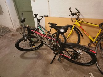

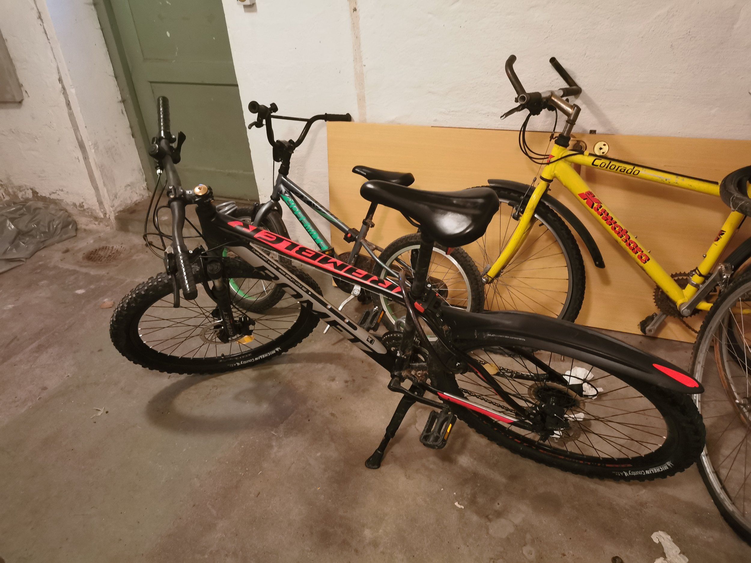

Köpte idag en begagnad cykel för 2000 kr. Däcken är 26 tum och jag är 1,75 cm lång. Är den för liten? Ska jag lämna tillbaka den och ta en 27 tum istället?

Som nämnts tidigare så är ramstorleken ett mycket viktigare mått än hjulstorlek.
En del tillverkare anger storleken som ett mått i tum eller cm (till exempel 20 eller 50) medan andra bara kör med T-shirt storlekar (S, M, L, o.s.v.).
Sedan för man kolla på tillverkarens rekommendationer för att veta om en viss storlek passar dig eller inte.
Cyklar skiljer sig mycket åt så det finns inget generellt svar. Det är också lite subjektivt, särskillt om man ligger på gränsen mellan två storlekar (enligt tillverkarens tabeller).
Romet Rambler verkar finnas i ett flertal versioner men det bör stå framtill på sidan av överröret vilken modell det är.
Av färgerna att döma kan det vara en R6.1.
I så fall bör du, enligt tillverkaren, ha storlek 17"-18" (43-45 cm), eller M.
Om du inte vet storleken kan man mäta den själv. Då är det måttet från centrum av vevlagret (där vevarmarna sitter) till toppen på det rör som sadelstolpen sitter i.
