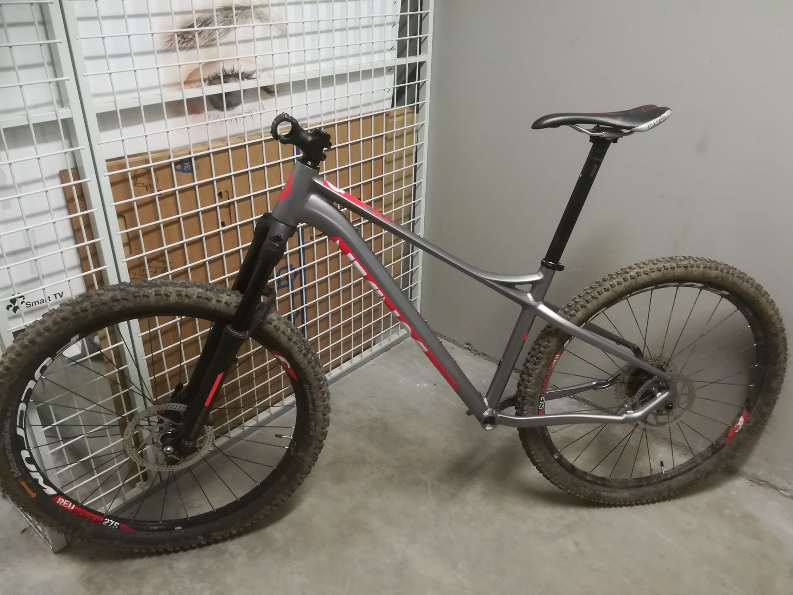

Slängde upp ramen på helt fel hjul bara för att se vinklarna, är kanske lite choppervarning på den med 140 gaffel eller säger kidsen att det ska vara så nuförtiden? ;)
edit: glömde trycka ned sadelstolpen till lagom höjd...
Hehe igenkänningsfaktorn är hög :)
Hardtaildrömmar - buskul bröt stigcykel, inspirationstråd
Det är ju en ht, så gaffelvinkeln ändras ju mer än på en fs när du sitter på cykeln. Det kan ju luras en del. Och flackt är ju bra sägs det.

Kolla på Est’s Marino, tror han har ca63grader på den å kör allt med den iaf. Så prova iaf innan du sänker den.
Gissar att denna är ca 64 grader (baserat på att den ska vara 65 grader med 130 mm).

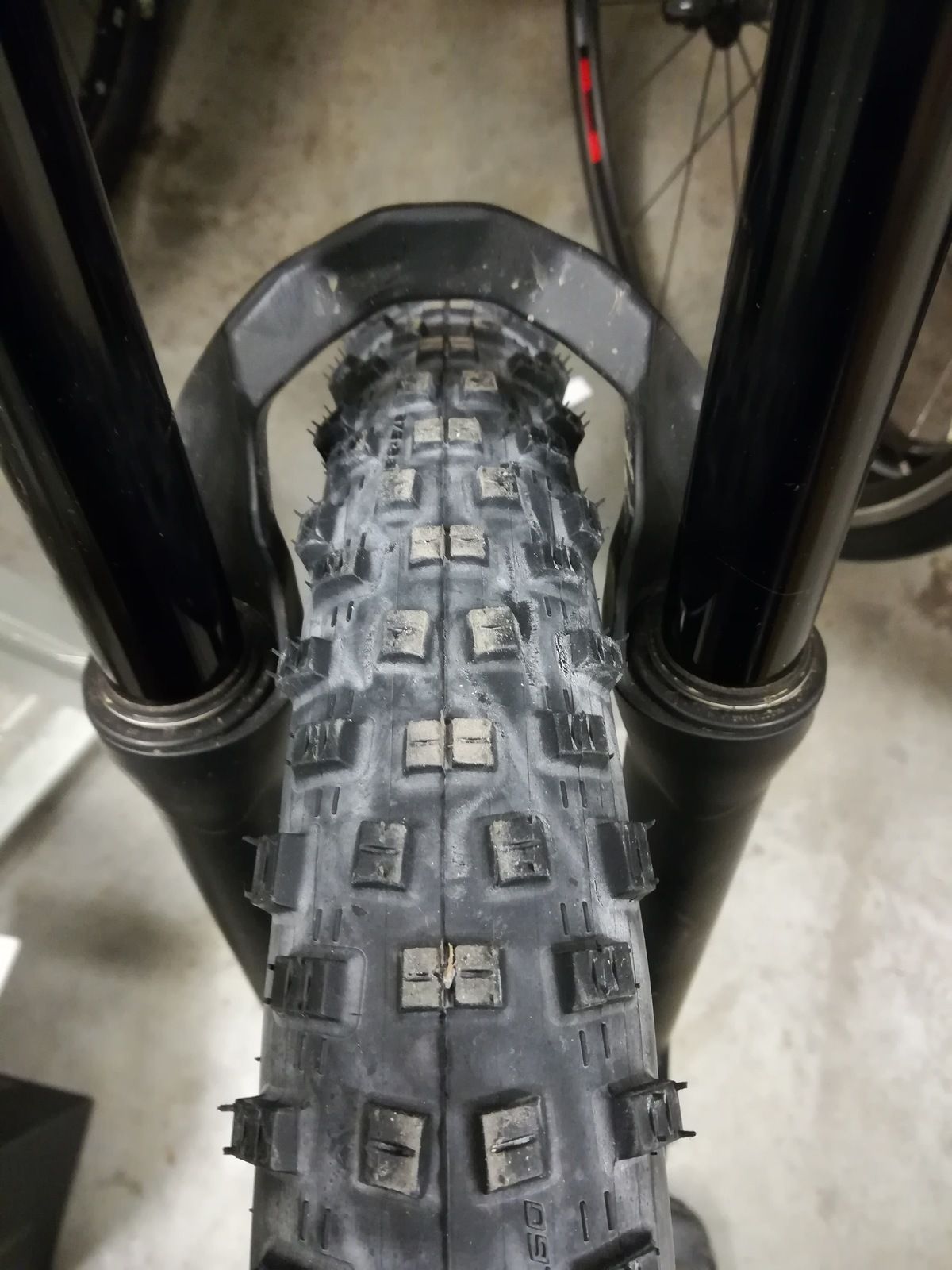

Inga problem att få in 2,6or i en vanlig 27,5 gaffel.
Dock monterade på något smal fälg, casing mäter 63,7 mm och dobbarna 64,1 mm en minut efter monteringen.

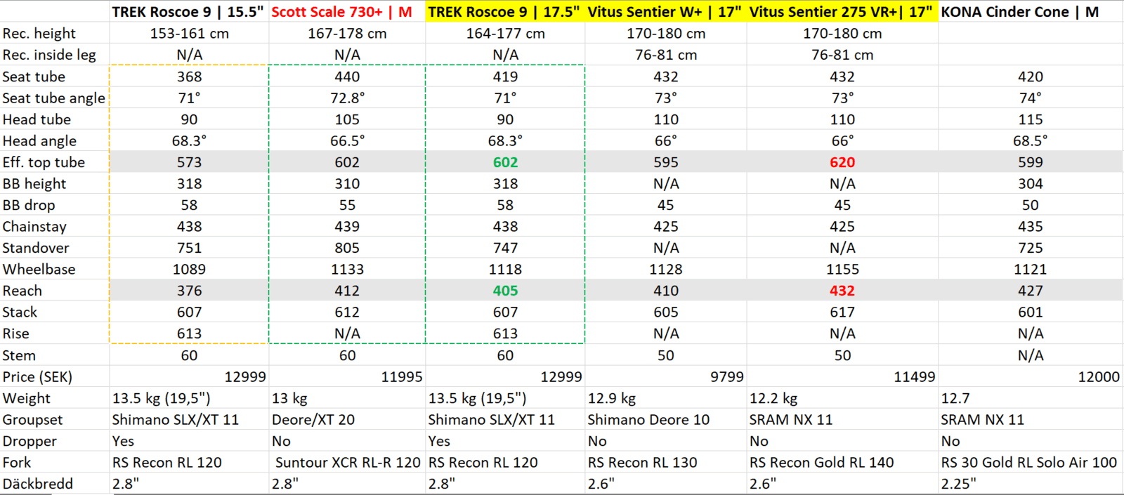

Tack för en skön tråd med mycket inspiration! Jag letar en stigcykel till min dotter 14 år / 165 cm.
Vi har kollat runt lite och delvis tack vare alla entusiastiska Vituslobbyister här kikat på dessa:
Sentier W+ (Damspecifik) http://www.chainreactioncycles.com/...w-hardtail-bike-deore-1x10-2018/rp-prod159776
Sentier VR+ http://www.chainreactioncycles.com/...hardtail-bike-sram-nx-1x11-2018/rp-prod159770
Men även TREK Roscoe 9 https://www.trekbikes.com/se/sv_SE/cyklar/mountainbike/mountainbike--stig/roscoe/roscoe-9/p/21618/
TREK:en har vi provat i butik samt även en trött Scott Scale 730 plus. Men av den testen framkom iaf att hon är mer 17.5" / M än 15.5" / S. Hon har långa ben, ca 79 cm i förhållande till kroppslängden.
Nu känns det svårt att välja. TREK är dyrast, rätt mkt över budget men hrrf ok. Den har hisspinne, bra komponenter men också plusdäck 2.8" vilket jag är lite tveksam till. Tänker att de 2.6" som sitter på Vitus är lagom kompromiss mellan lätt-trampat och framkomligt. TREK:en är även 1,3 kg tyngre än Vitus VR+.
Men - Vitus är rätt mkt längre också och frågan är om den inte blir lite för lång. Då finns W+ som nog är bättre i storlek men den har Deore istället för SLX.
Gör jag rätt som kikar på "effective top tube length" samt "reach" när jag jämför med TREK:s mått? I tabellen nedan har jag petat in lite info samt grönstreckad ruta = rätt size. Gulstreckad ruta = för liten.
Hjälp att välja och tänka smart?! Hon tycker alla är snygga och vill ha hjälp med att välja den bästa.

Skit i TT-längd, den påverkas av sadelrörets vinkel då man mäter från styrhuvud till sadelrör. Flackt sadelrör ger länge TT och omvänt. Men eftersom sadeln skjuts fram/bak för att sitta rätt i relation till vevpartiet, som kompensation för olika vinkel på sadelrör, har TT-måttet ingen relevans.
71 grader på Trek är för övrigt rejält flackt, 73-74 grader känns betydligt trevligare.
Reach är rätt mått att titta på, reach + stam = avstånd till styret. En stam kostar från 100 kr och tar 5 min att byta.
Sentier VR+ med 40 mm stam blir lika lång som Scale 730+ med 60 mm stam.
Min son 10 år och 150 cm cyklar på en äldre Scale medium med 414 mm reach + 45 mm stam. 440 mm sadelrör och ingen dropper.

Just det okej tack, men om det sitter en 50 mm stam på cykeln finns det så mkt kortare?
Jag skulle tro att hon inte blir så värst mkt längre. Max kanske 168 om statistiken stämmer i hennes fall.
Så hur ska man tänka då?
