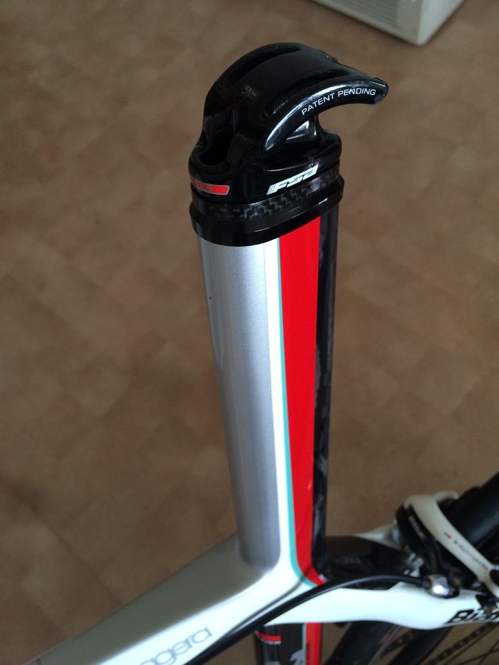

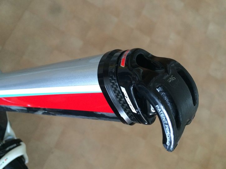

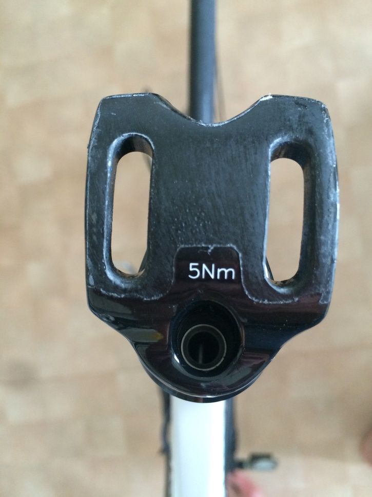

Hur får jag ur själva sadelfästet ur röret? Den sitter helt enkelt fast! Har självklart lossat skruven och försökt dra och så! Hjälp mig!

Ooh, det där är en av de allra snyggaste o coolaste ramarna. Var rädd om den!
det är kol mot kol i stolpen va?
det är inte så enkelt att själva "låsanordningen" inte släppt trots att du lossat bulten?
Ja visst är den läcker!! :)
Yes det stämmer.
> bulten?
Verkar ju nästan som så men hur gör jag isf?
Hjälp med integrerad sadelstolpe!!
Spreja i lite 5/56 o knacka försiktigt. Kan man få grepp på ngt vis så man kan "knacka åt rätt håll", men om bulten sitter i toppen o är högergängad borde väl att lossa vara att knacka nedåt i bulthålet, eller tänker jag rätt?
var rädd om gängor mm bara.
haru provat att Altavista, kanske finns sprängskiss på nätet?
Har provat å sprayat å knackat lite försiktigt åt alla håll men det händer ingenting! Man vågar ju liksom inte vara så hårdhänt! Får helt enkelt åka till nån som kan men tack för hjälpen :)
Har endel erfarenheter från bianchin då jag har en likadan ram i förrådet.
I med skruven igen och gänga ner den en bit. Ta en lång insexhylsa som passar skruven sen fram med hammaren och knacka på hylsan så kommer den lossa.
