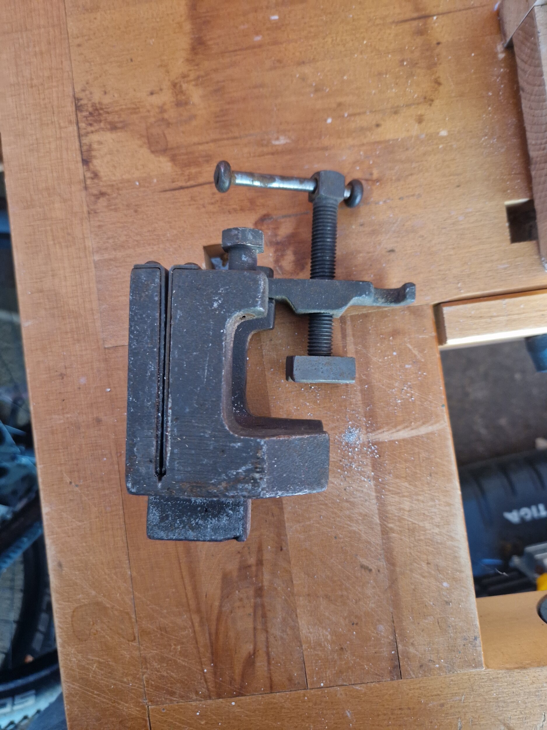

Eftersom verktygsarsenalen verkar vara ambitiöst satt slänger jag in ett skruvstäd, inkl mjuka backar, i förslagslistan. Ingen verkstad är helt komplett utan.
En helt ärlig fråga: När är använder ni ett skruvstäd vid cykelmekande? Eller snarare, när är det omöjligt att klara sig utan?
Gör ju en hel del cykelmekande men hittills har jag faktiskt inte kommit till en punkt när jag känt att jag måste ha ett skruvstäd. Sen har jag funderat på att skaffa det flera gånger men det har mest fallit på det faktum att jag tyvärr inte har möjlighet att ha en riktig arbetsbänk i förrådet så det finns inget bra ställa att fästa städet.
Men övertyga mig gärna så får jag komplettera arsenalen!
Hjälp mig bygga upp min verktygssamling för cykelmek!
Har det hänt att du önskat att det fanns en tredje hand med i verkstaden som kunde hjälpa till och hålla fast något? Har det hänt att du behövt hålla något helt stadigt, som i ett järngrepp? Har du önskat att du kunde trycka ihop något, tex dämparbussningar, helt parallellt från bägge sidor? Osv.
Det går att klara sig långt utan ett skruvstäd. Men har man en är den till stor glädje, ungefär som en vass kökskniv. Personligen hade jag prioriterat skruvstädet långt innan mycket annat av det som nämnts i tråden.
Vi har fortfarande cup&cone-lager i hjulen till alla pendlarcyklar och när dessa ska justeras är det mycket enklare om man kan sätta fast axels ena ände när man justerar.
Även till att trycka ut hyksorna ut bussningarna i monteringsöglorna på dämpare är det väldigt bra med skruvstycke.
Så ja!
Ok. Ni har övertygar mig. Självklart behöver jag ett skruvstäd!
Nu måste jag bara komma på ett sätt att få till en bänkyta att fästa den i förrådet. Det är liksom den svåra biten. Lite för mycket prylar där i dagsläget. Undrar om någon märker om jag slänger lite grejer, typ krukor, leksaker, en uppblåsbar båt mm? 😉

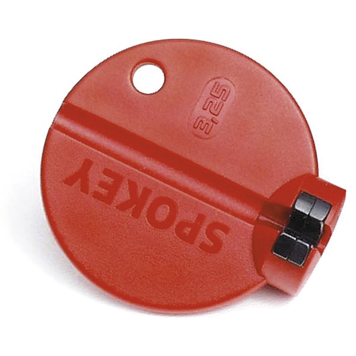

Åter en sak det inte är så bråttom med, och på en ny cykel - om du köpt lokalt - fixar affären sådant, men en ekernyckel minns jag inte i din lista. Mer för din egen del kan vara jobbarhandskar, så du inte sprider smuts i hela huset.
Ser ut som en toaborste, men jag vet inte varför jag tänker på det, hihi!
Ekernyckel finns i multiverktyget som jag har beställt.

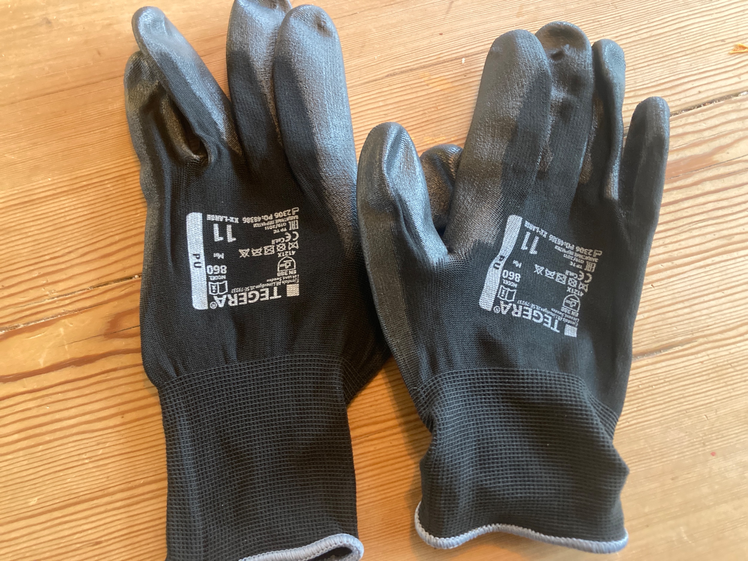

Jag kör tegeras billigare montagehandske. Kostar bara 20 spänn paret så när de är för grisiga tar jag ett par nya. Köper ofta10 par åt gången. Jag har dem även som cykelhandske på hösten.
Dom ser ju rätt lika ut som BIltemas motsvarande.
Jag använder också dom nästan som "engångshandskar". Men kan man få tegeras för 20 är det ju en bättre deal!
Till och med 17 spänn per par! De är dock tunnare och enklare än biltemas version du länkade till.
