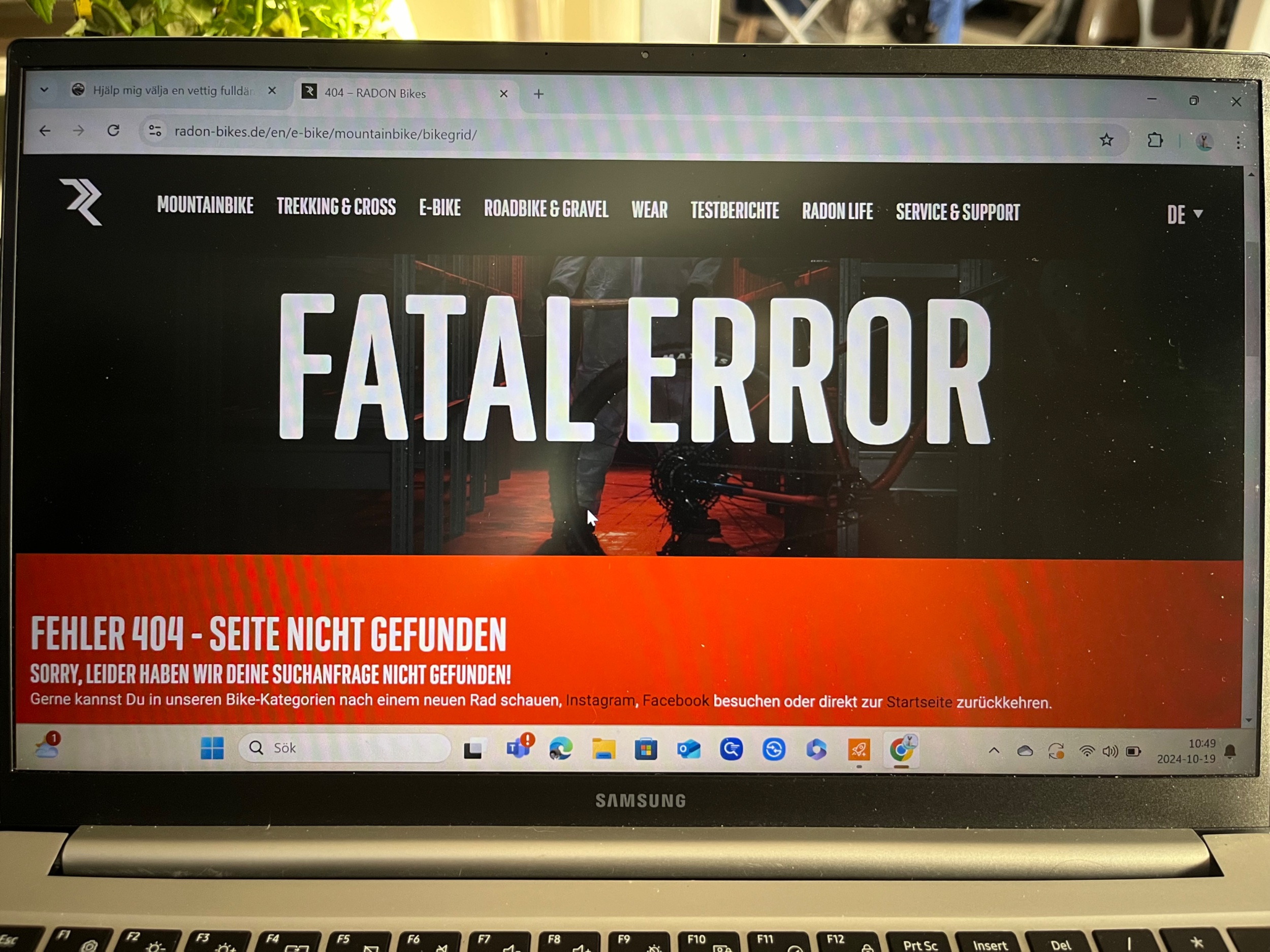

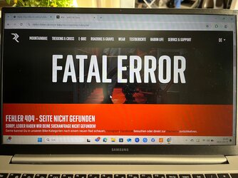

Radon Render 9.0 750 2024, absolut "good enough"!
Bosch system för elcyklar är en djungel ... men som jag uppfattar det finns det tre Kiox displayer, Kiox (bara Kiox), Kiox 300 och Kiox 500.
Kiox har knappar och är en styrenhet medan Kiox 300 och Kiox 500 saknar knappar och enbart är displayenheter.
Cyklar med Bosch gen 3 har Kiox som styrenhet och fungerar inte utan den. Eftersom den ofta sitter monterad på ramen (och sticker ut en bit) eller styret finns det en uppenbar risk att man tappar och/eller slår söndern den. Detta har uppenbart varit ett problem.
På Bosch gen 4 har man ersatt Kioxen (bara Kiox) med Led Controller på styret eller Smart Controller i ramen. Eftersom Smart Controller är inmonterad i ramen och bara sticker ut några mm känns det som en bra lösning, riksen att man ska skada den är minimal.
På render 9.0 och 10.0 av 2024 års modell har man valt kombinationen Smart Controller och den trådlösa Mini Remote, vilket fungerar finfint. Jag har denna lösning på min Trek Rail. Nackdelen med denna lösning är att du inte har en display med cykeldatorfunktioner som tex hastighet, sträcka och tid, vilket är lite trist.
Det går att eftermontera Kiox 300 eller 500, men då krävs sladd till dessa enheter. Jag valde istället Intuitiva 100 som är en ren displayenhet, trådlös med Blutooth och kan styras från Miniremote. Inte alls lika rolig som Kioxens färgdisplay men har basfunktionerna för en cykeldator och fungerar felfritt.
Ett alternativ är att använda sin smartphone som displayenhet, den kan kopplas trådlöst till Boschsystemet och ger cykeldatorfunktioner inklusive navigering. Och ja, jag har testat det också, men eftersom jag kör mest i skogen vill jag inte gärna ha mobilen på styret utan tryggt nedpackad i ryggsäcken (man ska ha ...).
För att göra en lång historia längre... så upptäckte jag att jag inte kunde klara mig utan en avancerad cykeldator med navigation. Så nu har jag två displayer på styret, både Intuitiva 100 och en Garmin 1040 (som för övrigt är kopplad till en trådlös styrenhet som också sitter på styret).

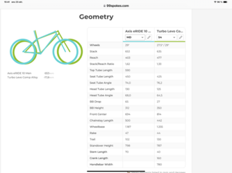

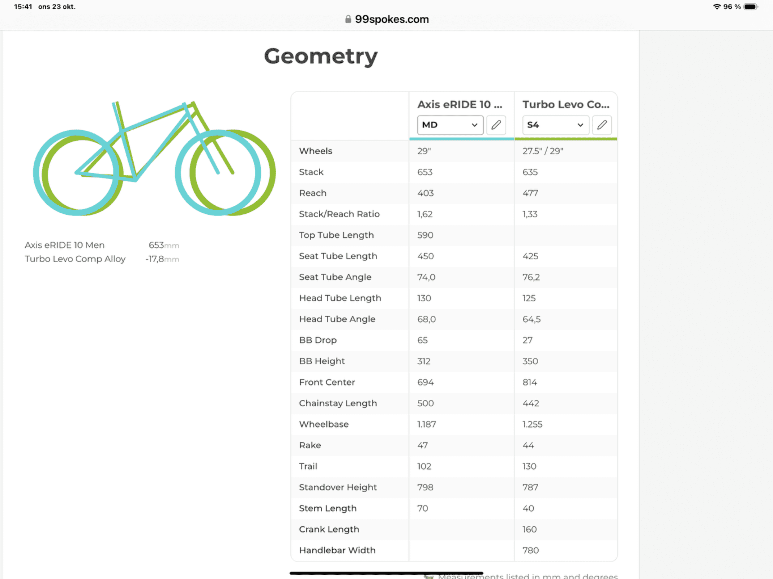

Nu blir jag inte klok på nånting…
Vilken av följande hojar är störst?
Vi hade två Scott Axis eRIDE 10, varav min blev stulen.
Min var i storlek M, och jag trivdes på den.
Men om jag kollar på geometrin på dessa två så verkar ju Scotten vara större åt alla håll i storlek M än vad Levon är i storlek S4?
Vilka mått tittar du på då? Scotten är ju pytteliten i jämförelse? Du måste ju ha sett ut som en circusbjörn på en trehjuling.
Edit: Head o seat angle spelar stor roll på hur rymlig en hoj känns och scotten är väldigt konservativ i vinklarna. Den har dessutom kort reach.
Någonting måste vara galet med dom siffrorna.
Skotten var alldeles lagom. 😊
När jag tittade på siffrorna så tyckte jag att dom flesta siffrorna var högre på Scotten.
För att generalisera så är Scott hög o kort, Turbo Levon låg, längre o flackare. S3 blir nog bra om du inte är van vid lite mer moderna MTB. S4 kan kännas väl stor då.
