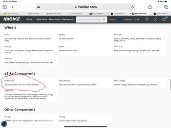

Jag har köpt två stycken hojar från IBK Bike och de är Specialized Concept Store och de är rätt punktliga för att vara spanjorer.
Hjälp mig välja en vettig fulldämpad E-MTB för max 60.000:-
2023:an heter Turbo Levo Comp Alloy NB.

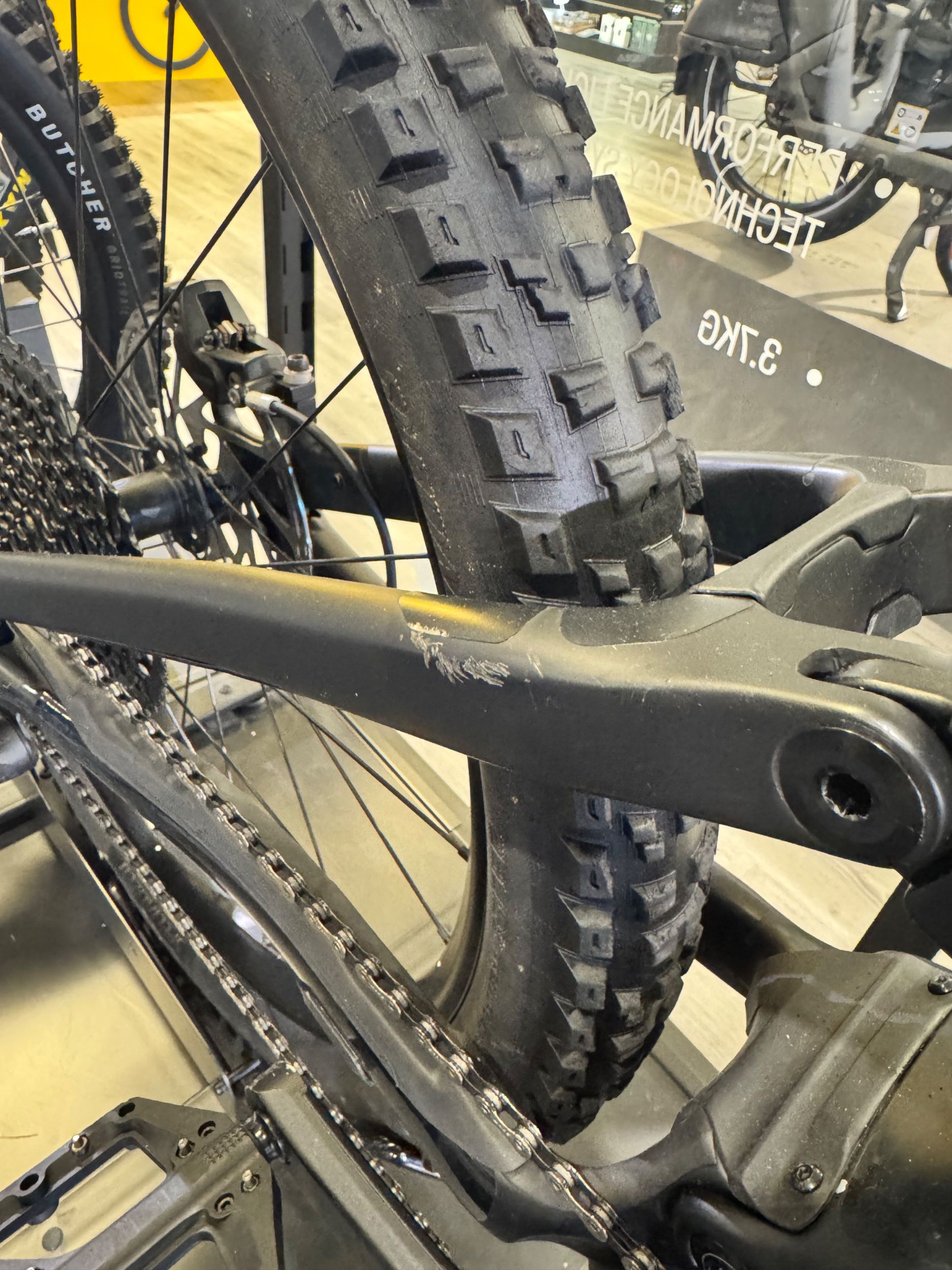

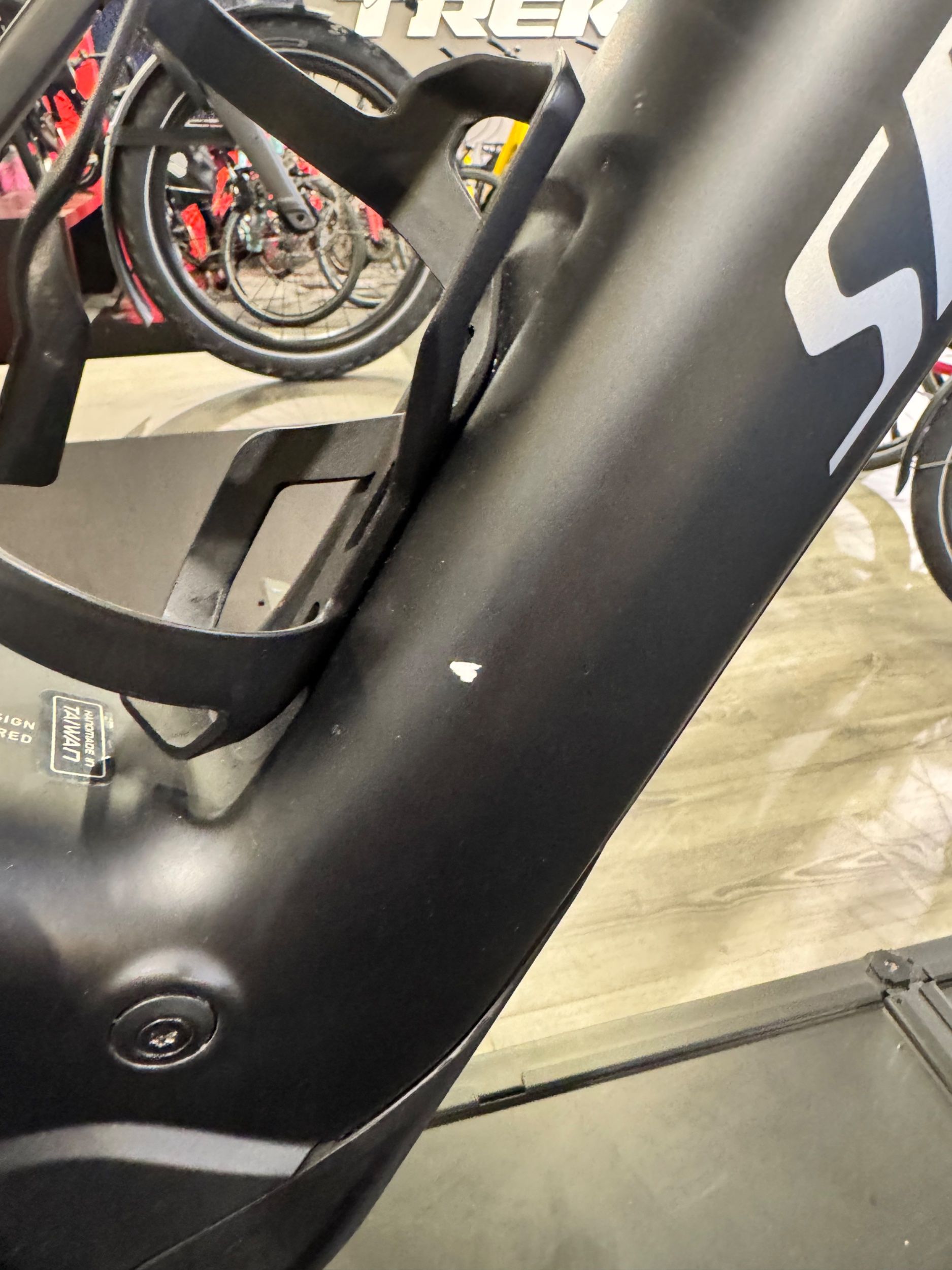

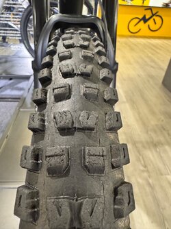

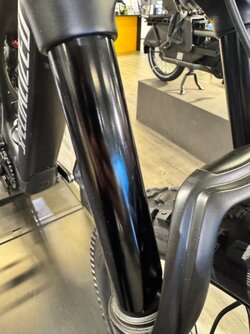

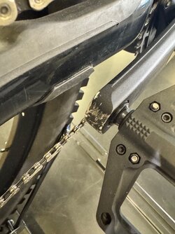

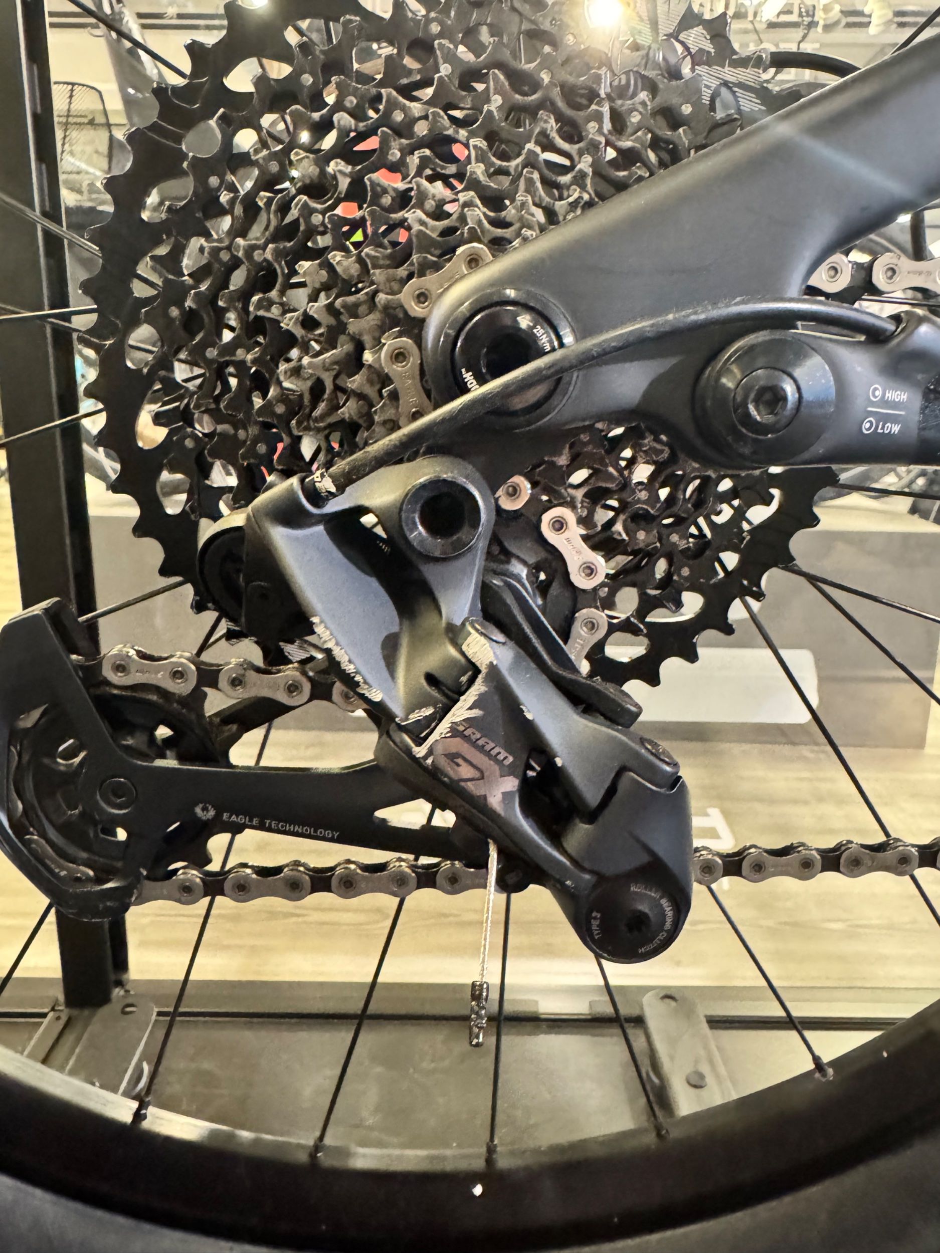

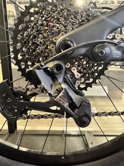

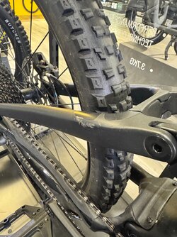

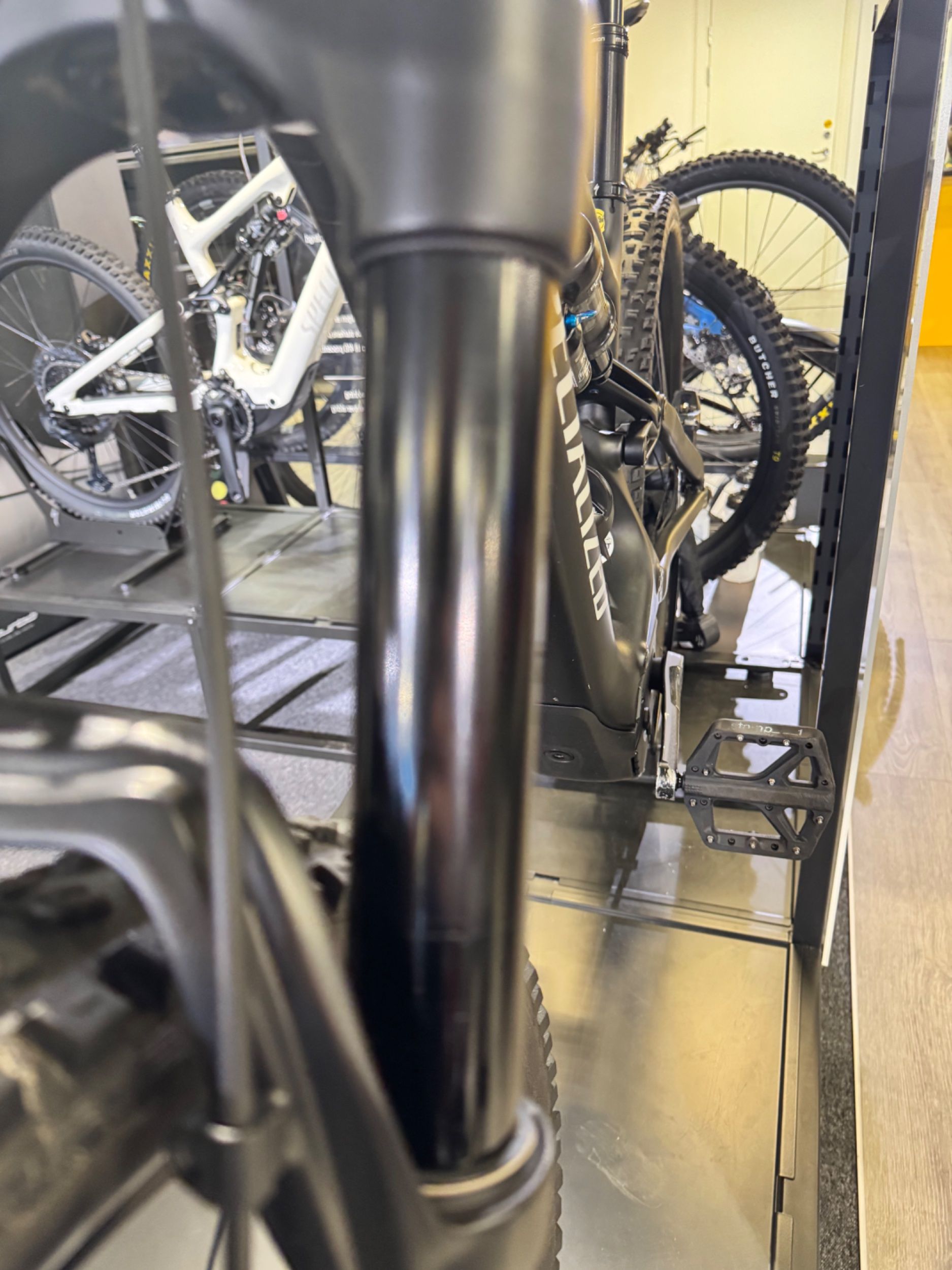

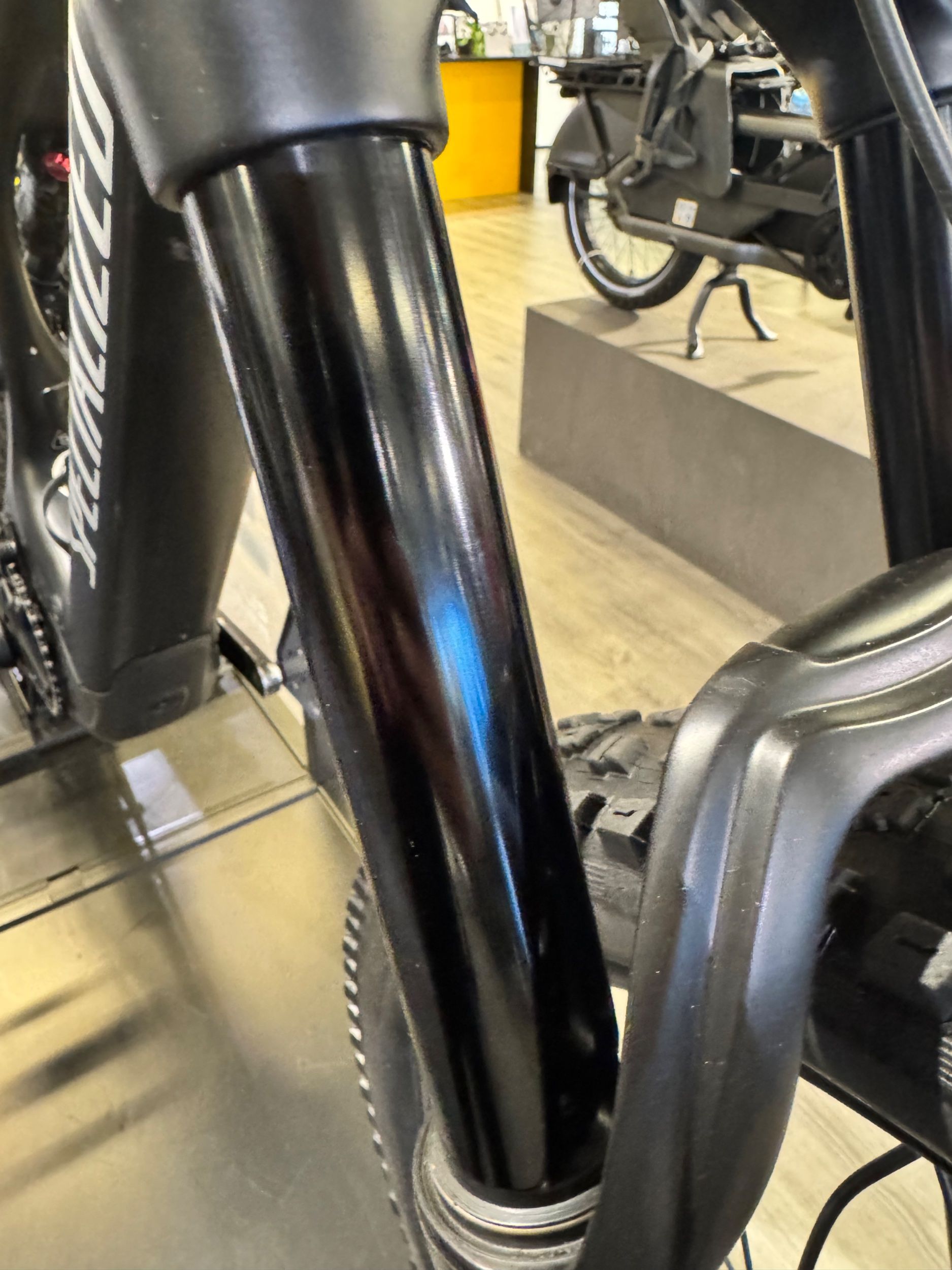

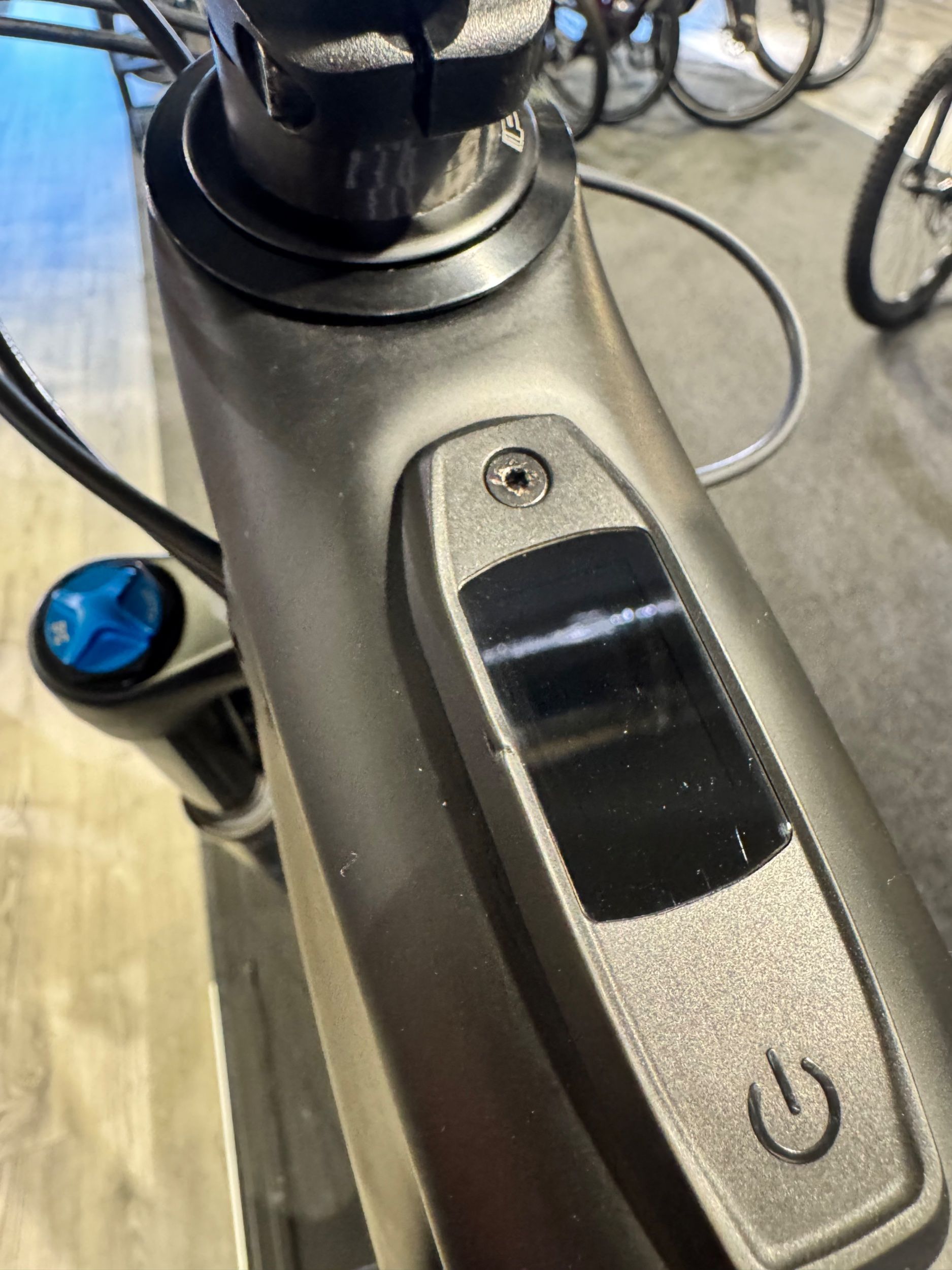

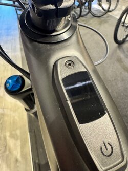

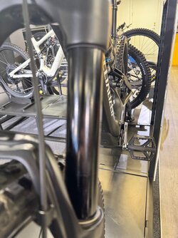

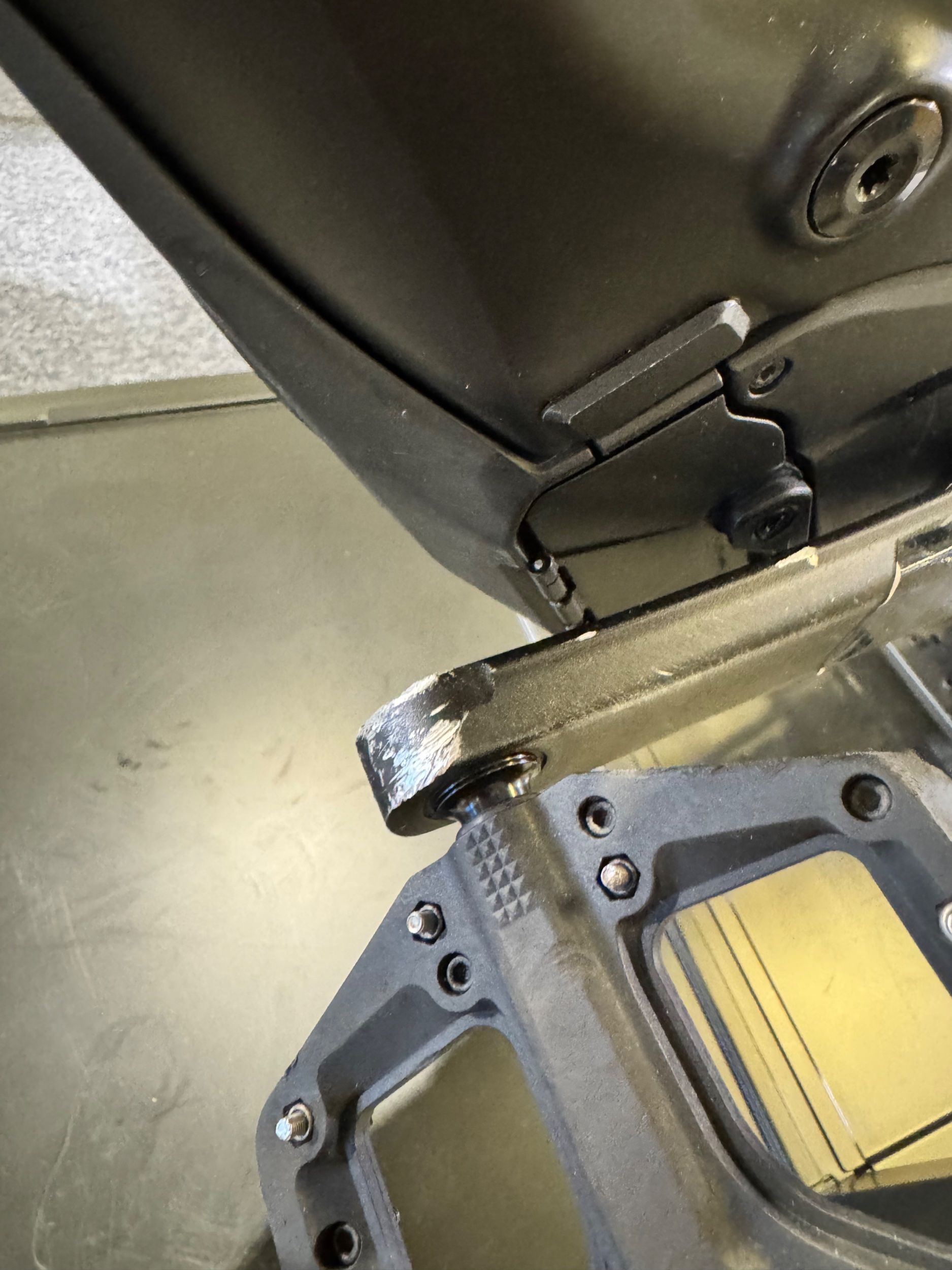

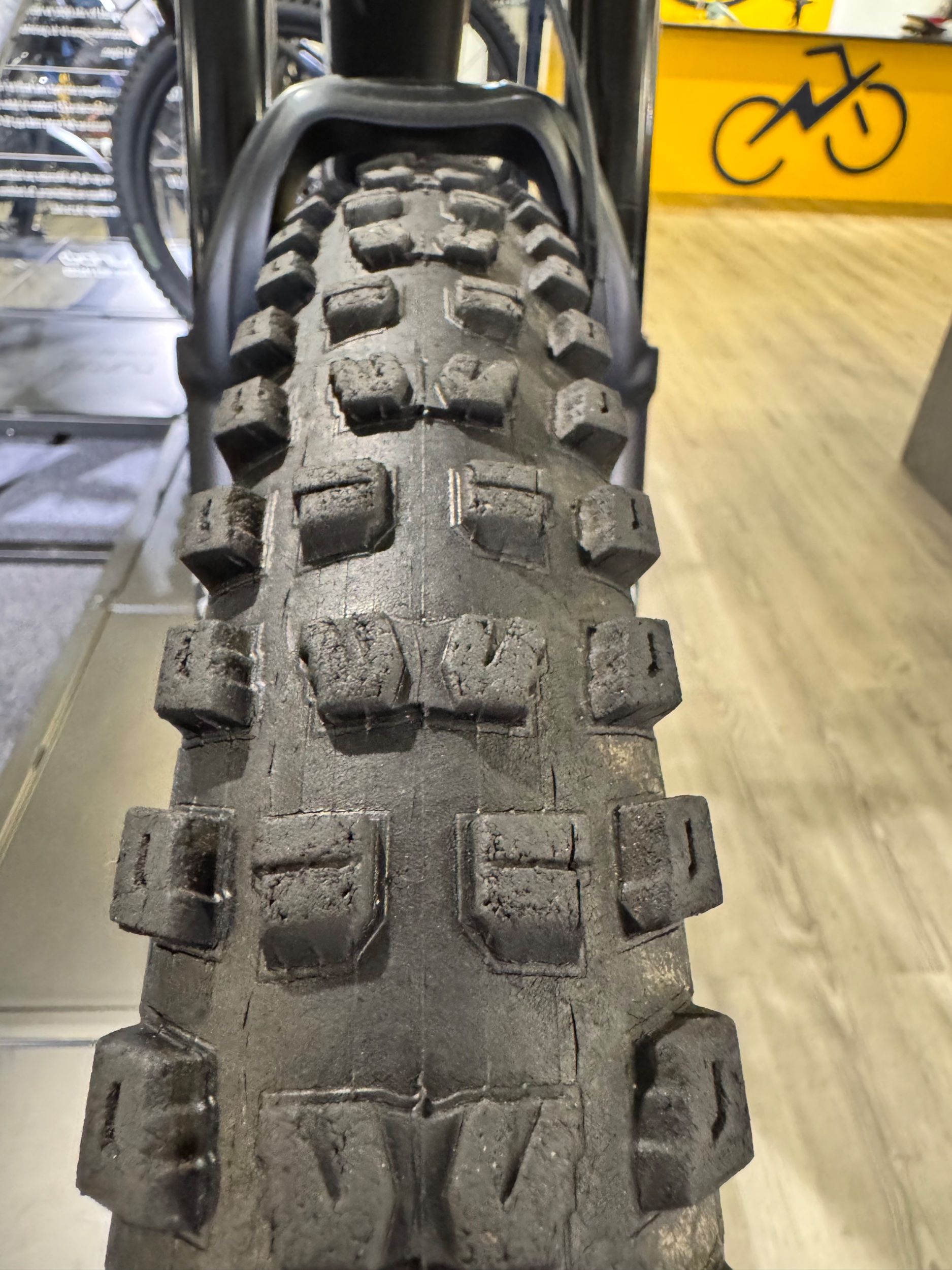

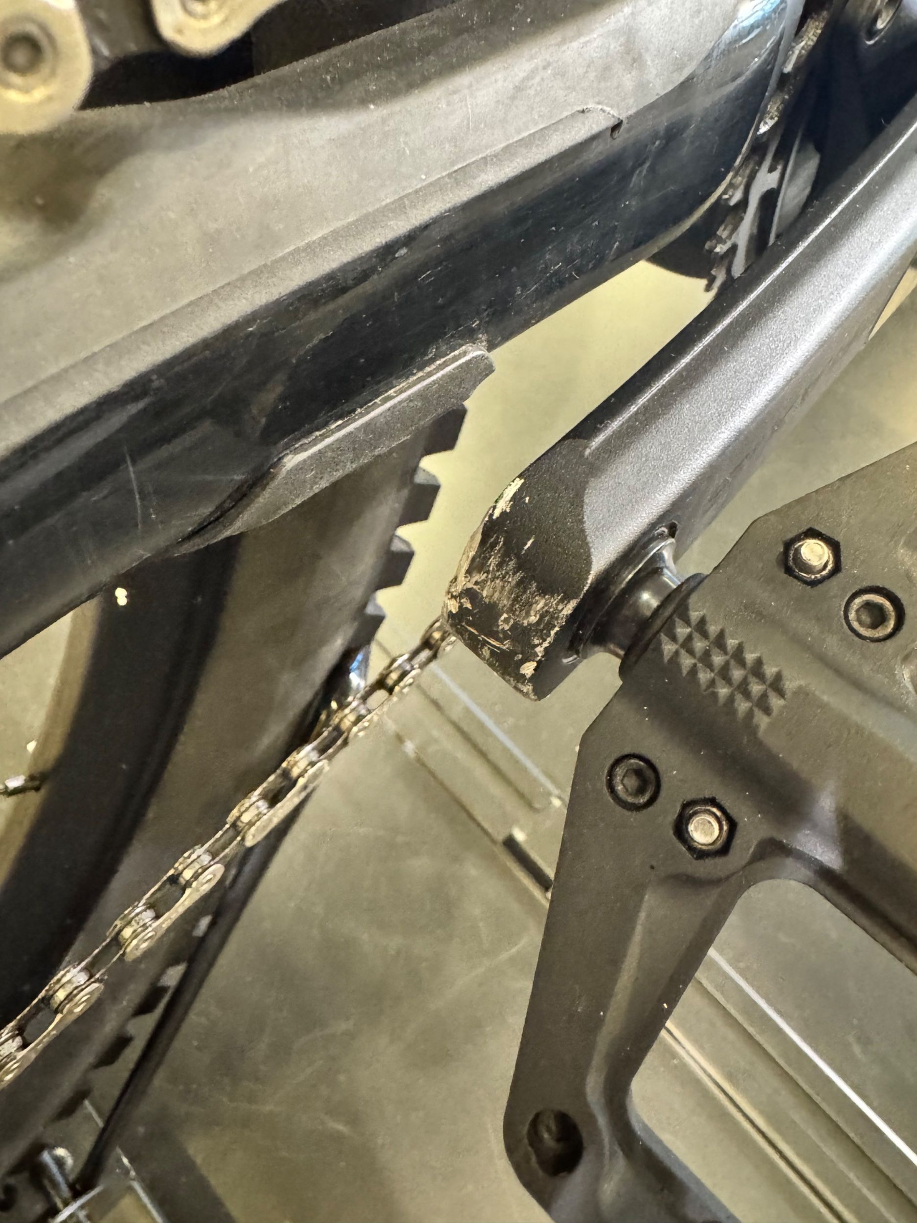

Tack. ☺️
Vet inte årsmodell, faktiskt.
Skicket var väl ok…
Slitna däck och lite skrap här och var.
Nyservad och genomgången.

Definitivt begagnad ... men 20 000 kr billigare än en ny 24a (med nedsatt pris), så är det en 24a så är det väl ett OK pris om du får full garanti.
Mindre skav och skönhetsfel får man acceptera, men det ser ut som cykeln fått en del omild behandling som kan påverka funktionen. Utifrån bilderna reagerar jag på följande.
Bild 2
Däcket ser onaturligt slitet ut, som om det är kört i stenig terräng under torra förhållande (vilket sliter enormt på mjukt gummi) ... det syns också på däcksidorna att det få utstå en del omild behandling.
Bild 6
Bakväxeln har uppenbart få ta ett flertal rejäla törnar som sannolikt beror på kraschar. Här finns en uppenbar risk att växeln är skadad och att även växelörat tagit stryk. Växelvajern ser ut att vara utbytt men höljet är inte utbytt och ser ganska slitet ut. En fundering är då varför man bytt vajer men inget annat ...
Kassetten och kedjan ser ganska slitet ut, svårt att se på en sådan här bild, men definitivt inte fräscht. Kan vara dags för ett ganska omgående byte.
Bild 9
Ser ut som övre skruven till manöverpanelen är förstörd, kanske inget problem, frågan är närmast varför den ser ut som den gör? Skulle kunna beror på att någon har varit där och slarvmekat, och då är frågan varför, kan sannolikt hänga ihop med dragningen av den nya växelvajern.
Märkligt skav på "spacern" på styrröret, vad beror det på? Sannolikt ingen påverkan på funktionen ...någon som vet? Kan man reglera vinkeln och i så fall är det som är upphov till skavet?
Om jag skulle köpa den här cykeln skulle jag försöka förhandla till mig följande i prioriteringsordning, allt det här är förslitningsdelar.
1. Ny bakväxel
2. Ny kasett och kedja
3. Nya däck
4. Ny skruv på manöverpanelen (ganska självklart, märkligt att de inte bytt ut den)
Om du själv ska byta ut dessa delar till original rör det sig om en materialkostnad på omkring 6 000 kr (lite upp, lite ner beroende på var du handlar). Men det är ju möjligt att de tagit höjd för detta i prissättningen, så det är prutat och klart, men ...
/MM

Bra observerat. Jag kollade inte så noga på bilderna men nu när jag tittar närmare så ser det ut som om den har vart med om en hel del. Svårt att avgöra vad som är rimligt pris med okända variabler men däck, kassett o kedja samt skruv borde väl ändå vara rimligt att förhandla sig till. Samt fulla garantier på framförallt motor.
Till TS - du verkar ha väldigt bråttom när du handlar cyklar. Kan vara värt att låta beslutet vila en dag när du hittat nå't o kolla upp lite saker här innan du drar upp lädret. Jag hade nog väntat in en ny S3 om jag hade varit dig. Det dyker alltid upp nya hojar till bra priser ngnstans.

Cykeln säljs som en ny cykel med fulla garantier.
Blir nog svårt att förhandla till sig nya grejor, men jag ska försöka.

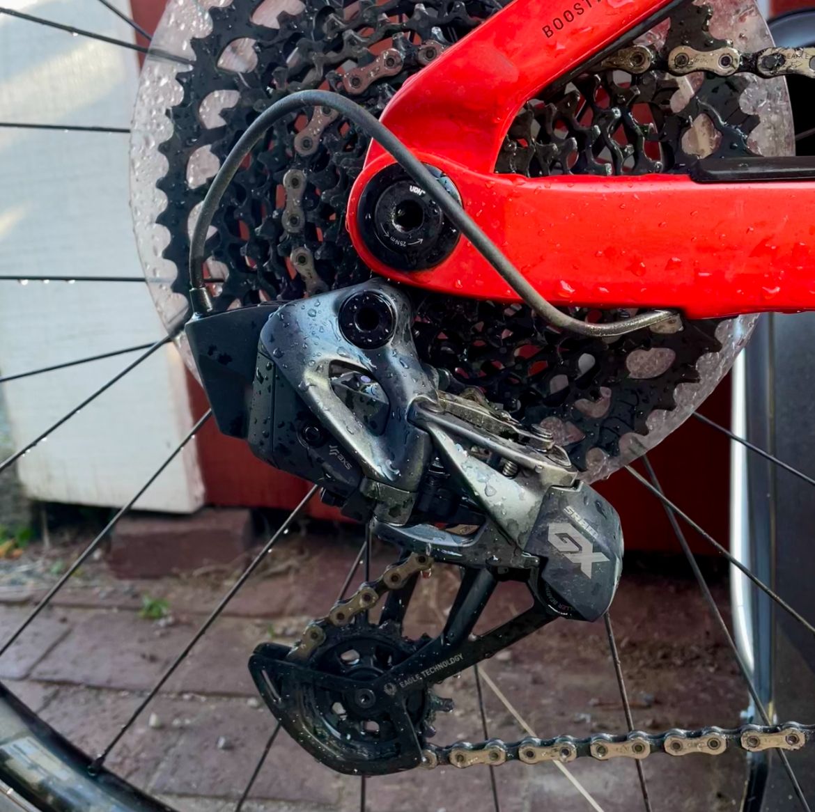

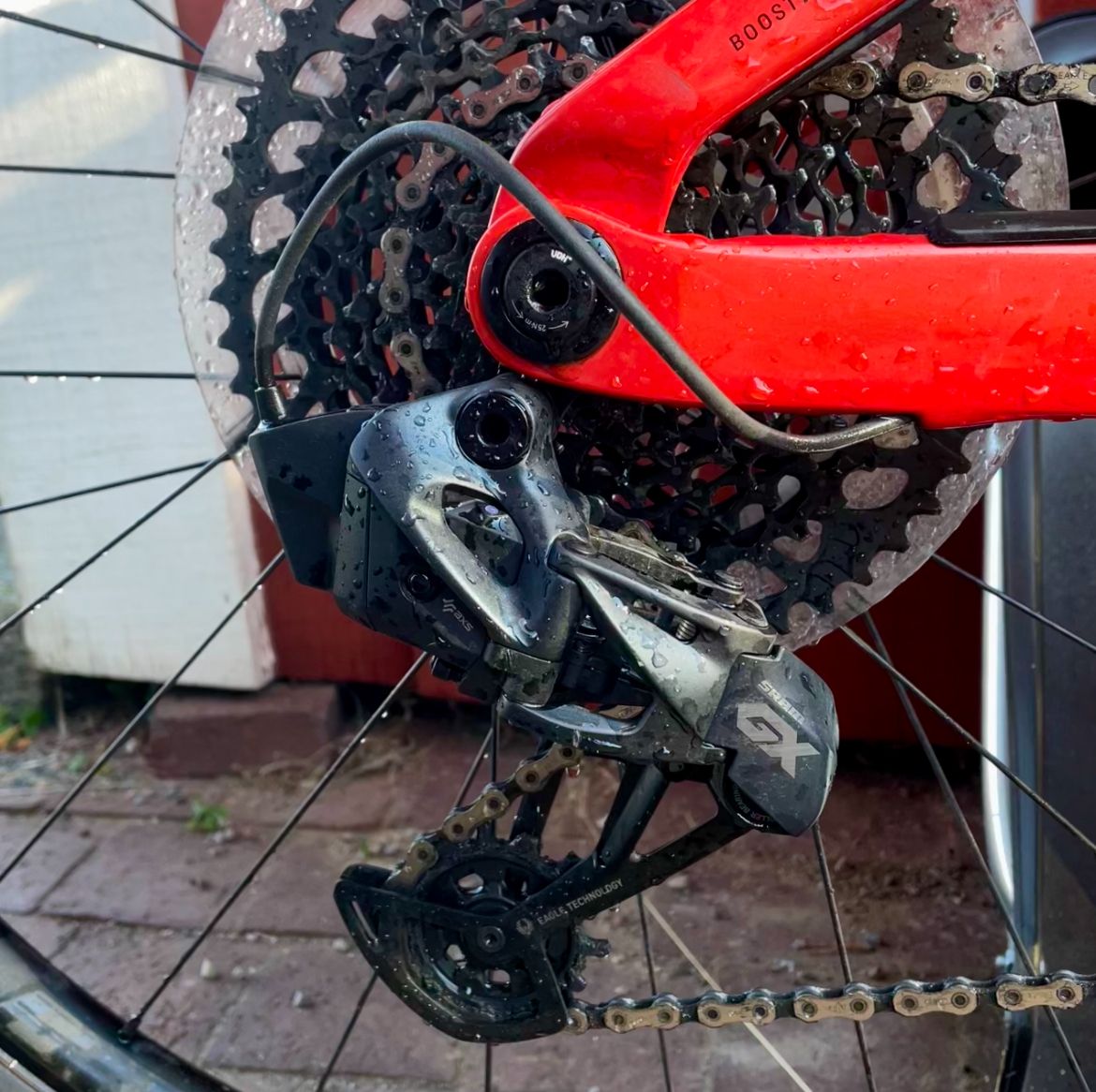

Hej igen, jag skulle mycket väl kunna tänka mig att köpa en begagnad cykel på distans om den är i nyskick men är den ”sliten” skulle jag inte göra affär utan att ta en titt på den och provcykla först.
Som jämförelse, en bild på min bakväxel, cykeln har gått omkring 150 mil på grusvägar, skogsbilvägar, breda stigar, smala stigar över sten och rot, ja som en trail-mtb gör. Jag hoppar inte om det går att undvika och kraschar sällan eftersom det gör ont i både mig och cykeln (att krasch alltså).
Som du ser är min växel, kasett och kedja ljusår fräschare. Det är en AXS (elektrisk) sladden är strömförsöjningen som är kopplad till stora batteriet. Nyspolad efter en fin turidag.
Om du får de angivna förslitningsdelarna utbytta kan det vara en OK affär. Om inga andra brister dyker uppvoch du kan cykla på några hundra mil utan problem, så ja. Om det visar sig att även dämpare och motor med mera tagit stryk och krånglar, så nix.
/MM
