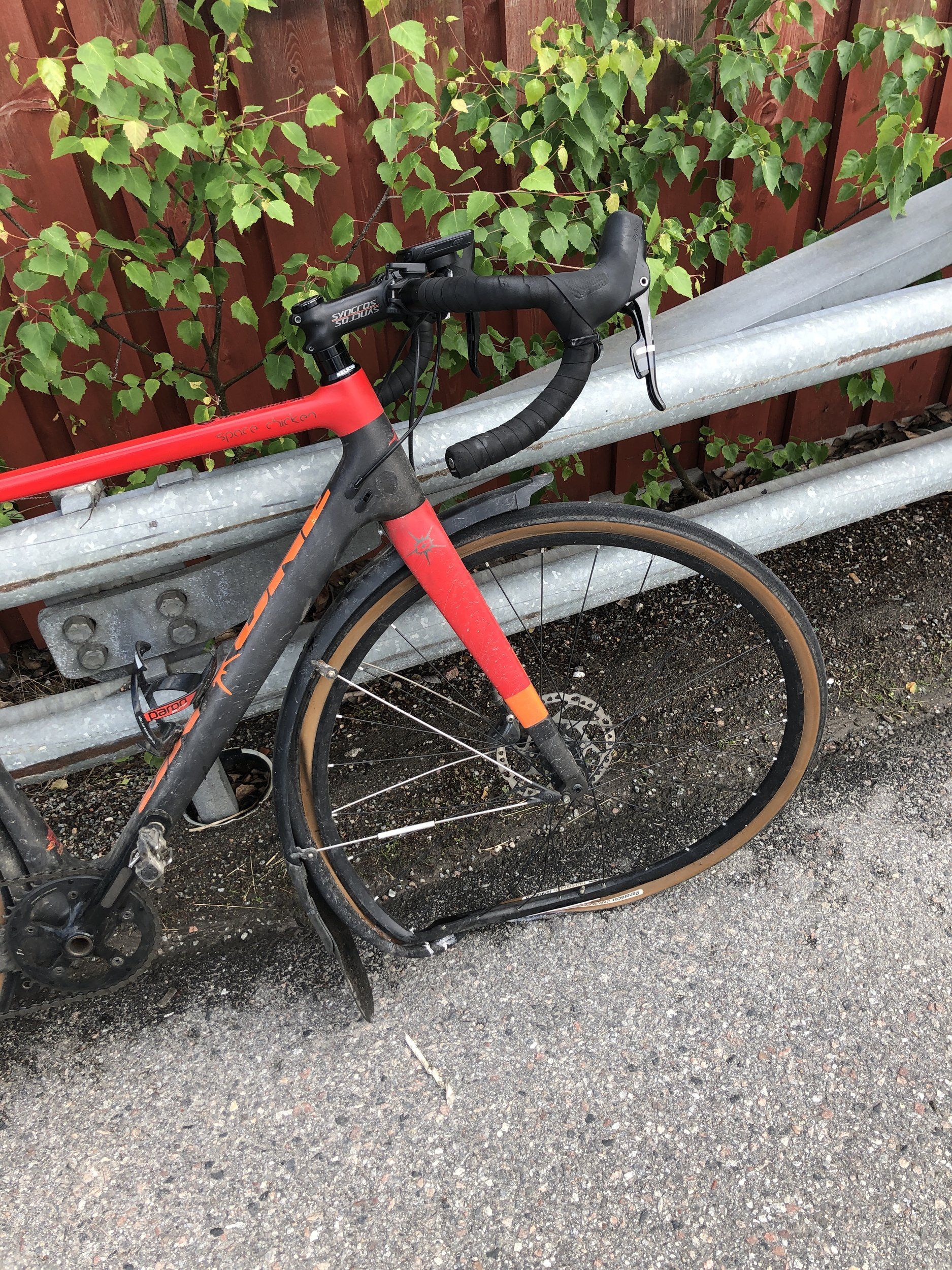

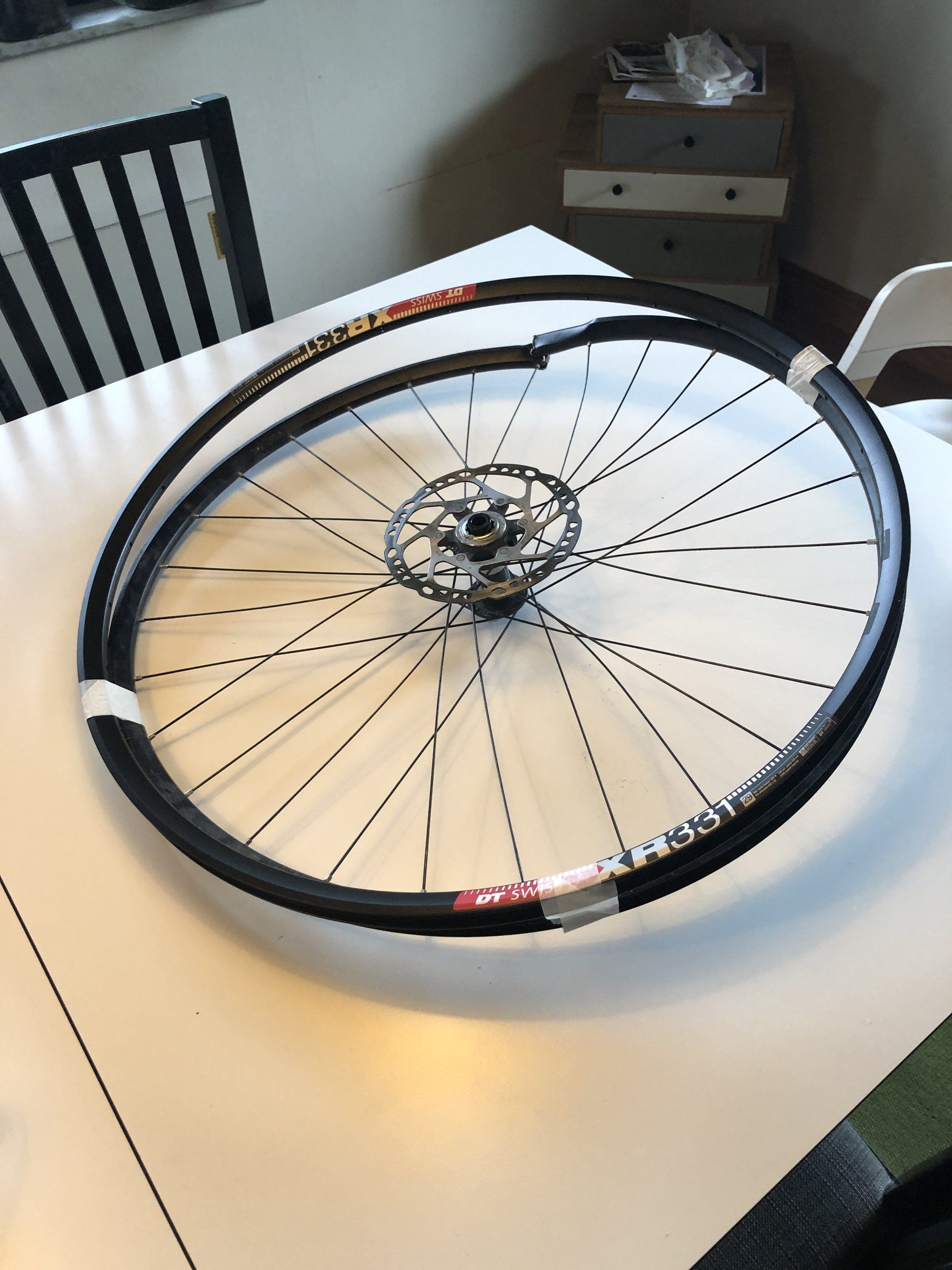

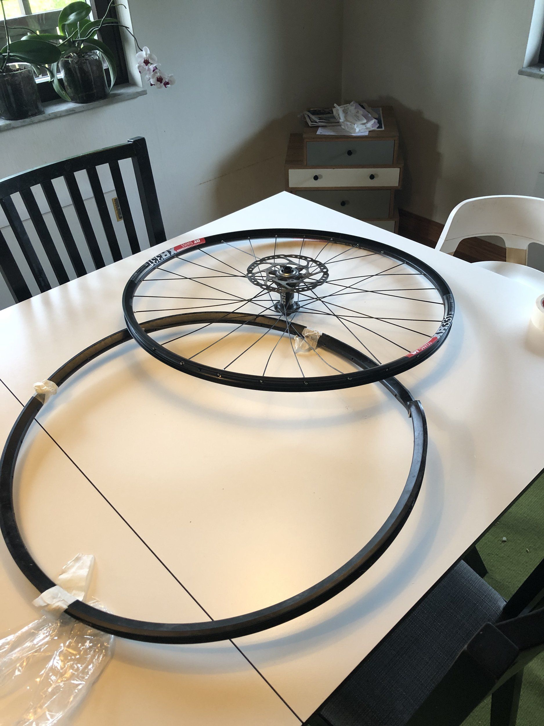

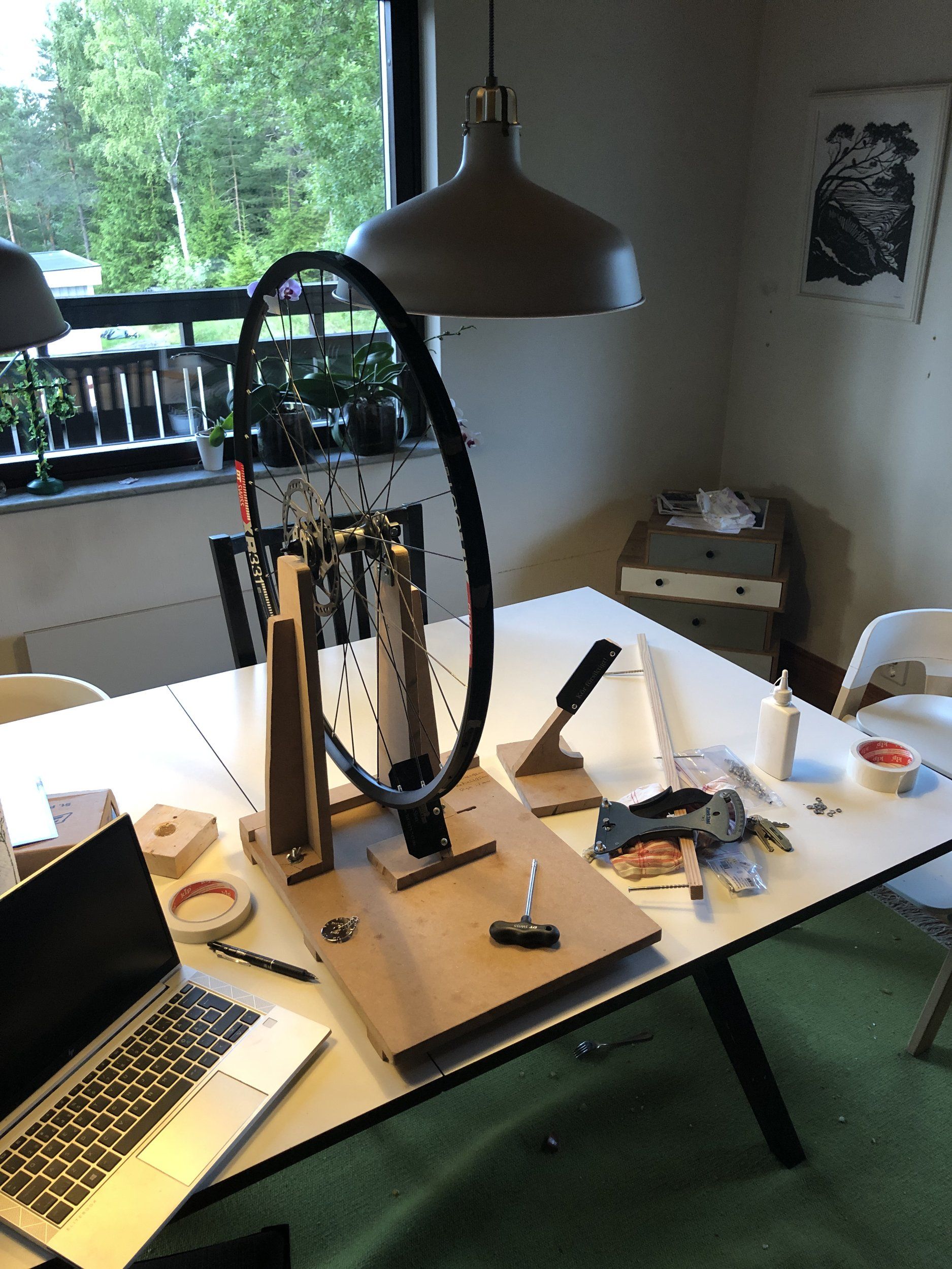

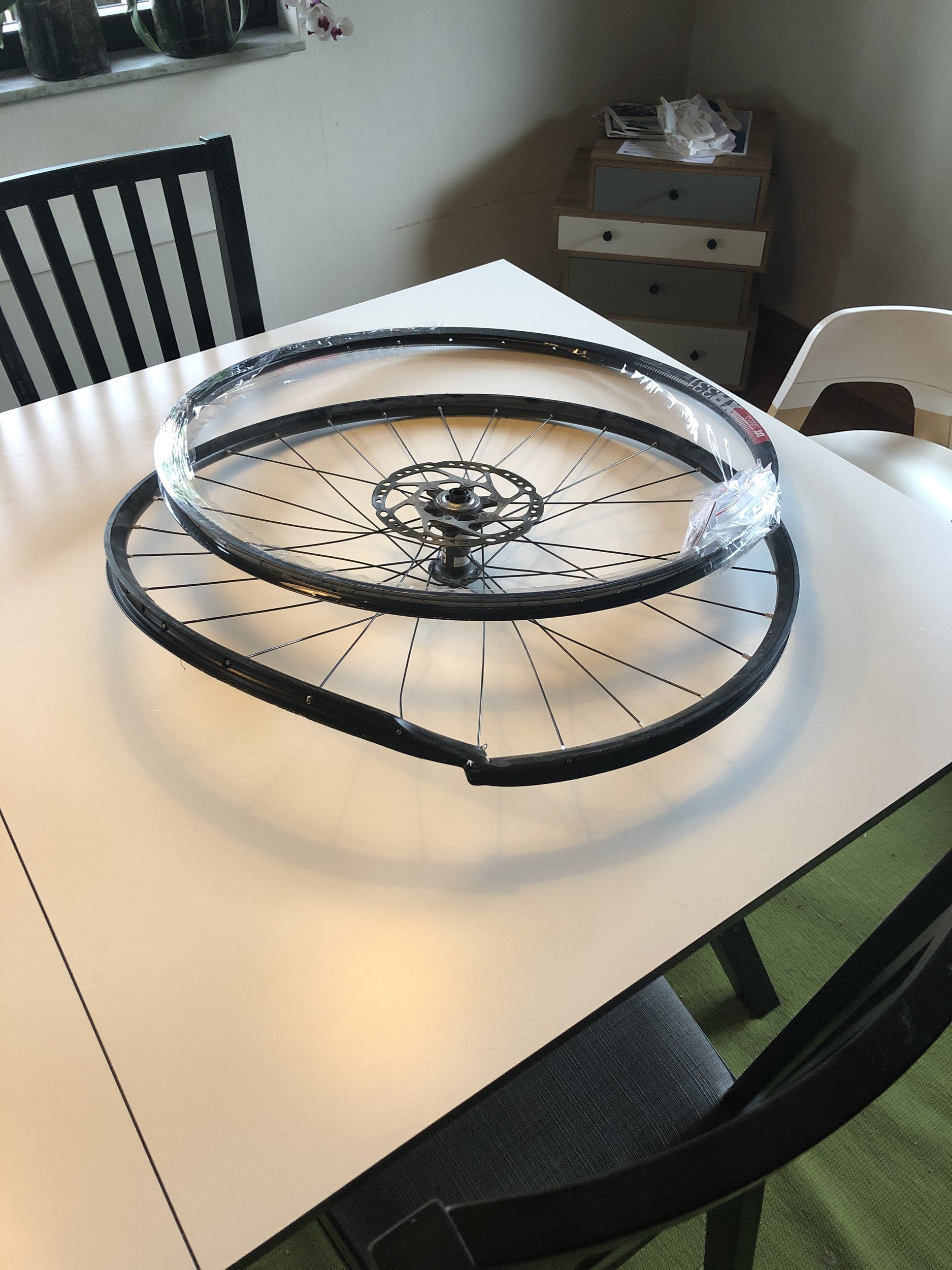

Dags att återställa min krockade fälg!
Visa bilaga 564080
Visa bilaga 564081
Visa bilaga 564082
Visa bilaga 564083
Visa bilaga 564084
Uppspänt och grovriktat. Finliret får bli imorgon!
Bra metod !
Tänkte prova samma, när jag så småning om ska uppgradera bakfälgen och återvinna ekrar och nav.
Hur lång tid (i antal kvällar) det tar första gången man gör något sånt? Jag har bara riktat sneda hjul på familjens cyklar tidigare.
Riskerar jag vara utan bakhjul länge?

Det är svårt säja ca några timmar beroende på metod bygga upp hjulet ekrer försöker få skruv nipplar varv lika dragna så lite som möjligt till grov upp riktas för fin riktning tog kväll ca 8 tim för mig 2 hjul.

Jag har byggt två hjulset innan, det aktuella och ett till. Så är inte direkt någon erfaren hjulbyggare. Men det tog mig nu ca 4 timmar. Skulle gissa på det dubbla första gången. Det är lite pill innan man förstår hur allt hänger samman… Speciellt att få till allt med dish, lateral och radial rakhet samtidigt. Mitt första hjulpar pillade jag med när barnen sov under en föräldraledighet. Det tog mig tre månader ;)
Sen beror det ju också på om man har verktyg och så. Ska man bygga i ramen så kan jag tänka mig att det tar ännu lite längre tid, men har aldrig provat. Fördelen där är väl att man ser dish direkt utan att ta ur hjulet.

Aha, någonstans mellan en dag och tre månader ?
Men det finns absolut risk att det drar iväg i tid för mig förstår jag. Jag tänkte använda ramen och en ekernyckel som verktyg.
Då ska jag invänta rätt läge innan jag drar igång projektet. Det är inget akut.

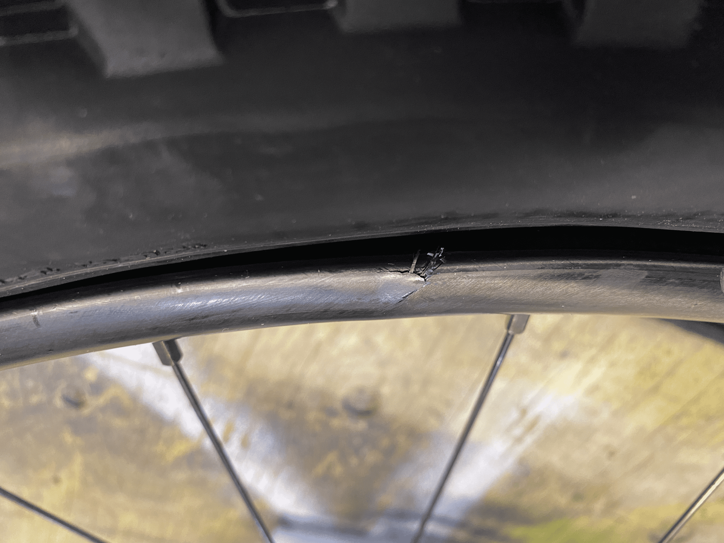

Upptäckte sprickan när jag bytte däck idag. Mest sannolikt att det hände när jag caseade ett par gånger på Blandade Små Hopp i Hisingsparken i fredags, men inget jag märkte där och då.
Nu bytte jag iofs precis till lite kraftigare däck (Rekon ➡️ Dissector), men jag behöver kanske funder över annan insert om jag inte bara ska gå upp lite mer i tryck… Ingen bra kombination att A) gilla grepp från lågt tryck, B) fått smak på att hoppa och C) vara usel på det.

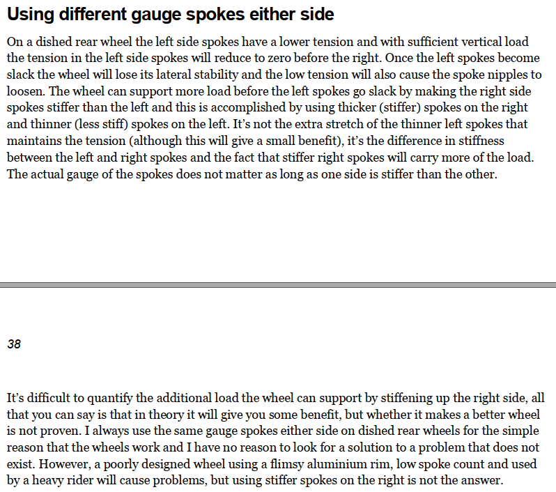

Bläddrade igenom Roger Mussons bok "Professional Guide to Wheel building" och där har han ett stycke angående diversifierad ekerspänning. Musson hävdar att det i princip inte spelar någon roll och använder det inte. Jag känner att det blir lite krångligare att bygga med fyra sorters olika ekrar istället för två, även om det inte är så mycket mer att hålla reda på, så jag kommer köra på utan. Funkade fint på mitt första par hjul iaf.
Hjulbyggartråden
Visa bilaga 567410
Om man kör med samma ekerspänning på båda sidor kommer fälgen inte att vara centrerad. Klassisk mekanik.
Däremot kan man köra med samma ekerdimension och ändå få till ett bra hjul. Men det blir oftast ändå olika ekerlängder så varför inte köra med olika dimension?

med tunna ekrar typ 1,65 mm kan det vara attraktivt med t ex 1,8 på platta sidan bak.
annars brukar jag försöka välja en längd som funkar rakt över både fram och bak, och lyckas oftast med det.

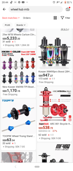

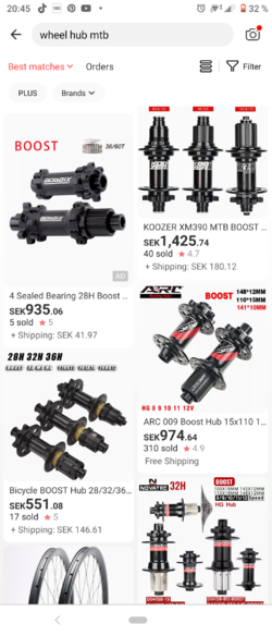

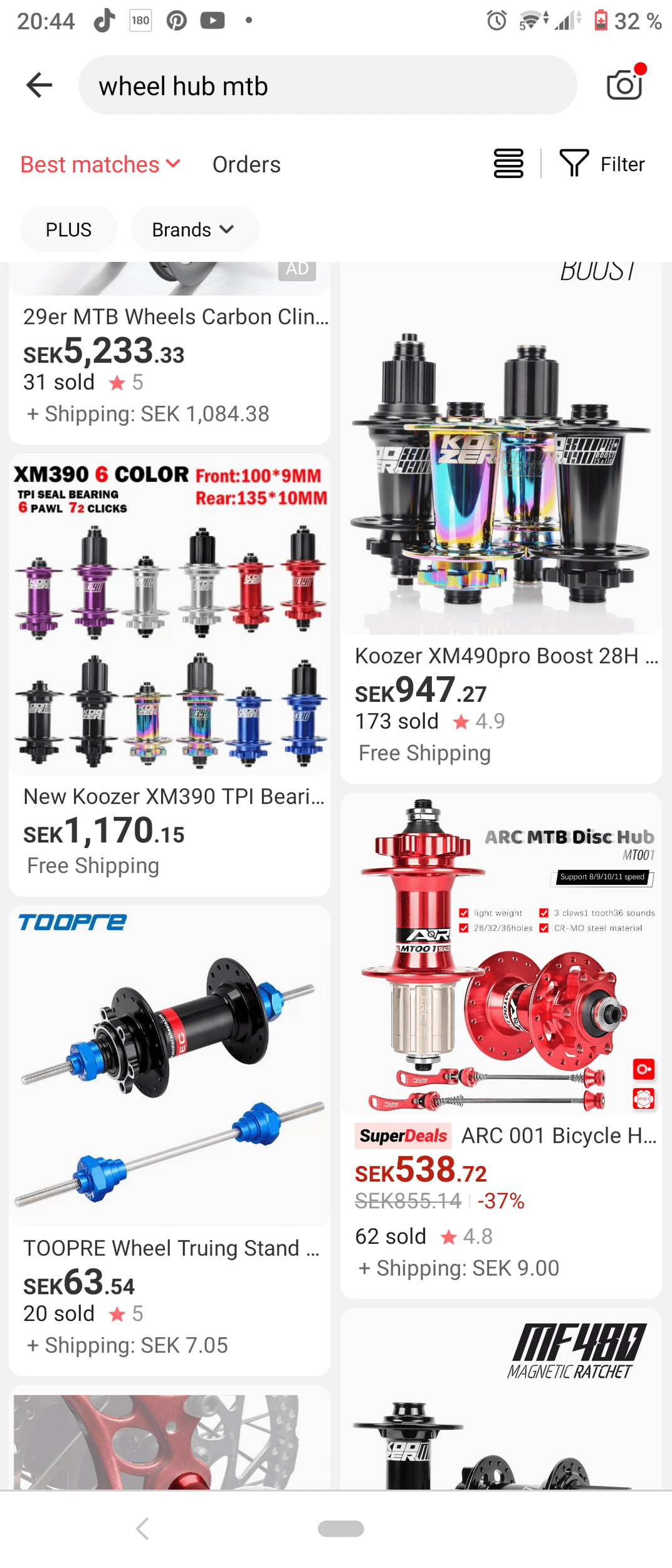

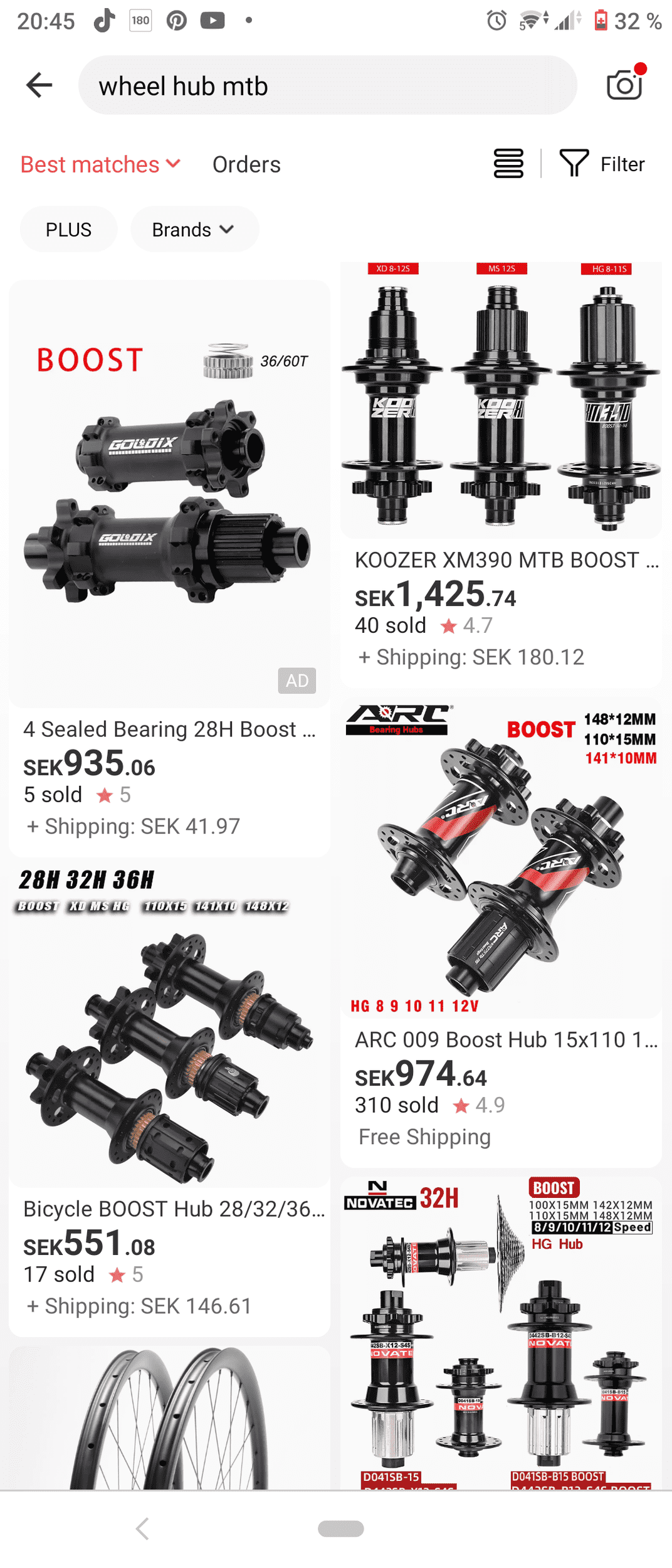

Har du någon erfarenhet av dessa? Kommer köra sensahväxlar, så ett Aliexpressnav går ju i linje med detta :)
Köpte nyss ett nav till samma spec. Köpte ett för skivbroms trots fälgbroms på cykeln och får leva med att det inte är lika vackert. Billigt och bra är det dock. https://www.atredo.se/nav/shimano-d...00---disk-center-lock---svart---till-32-ekrar
Perfekt semesterpyssel
Tanken har slagit mig också, kanske får bli en sådan lösning då
Hjulbyggartråden

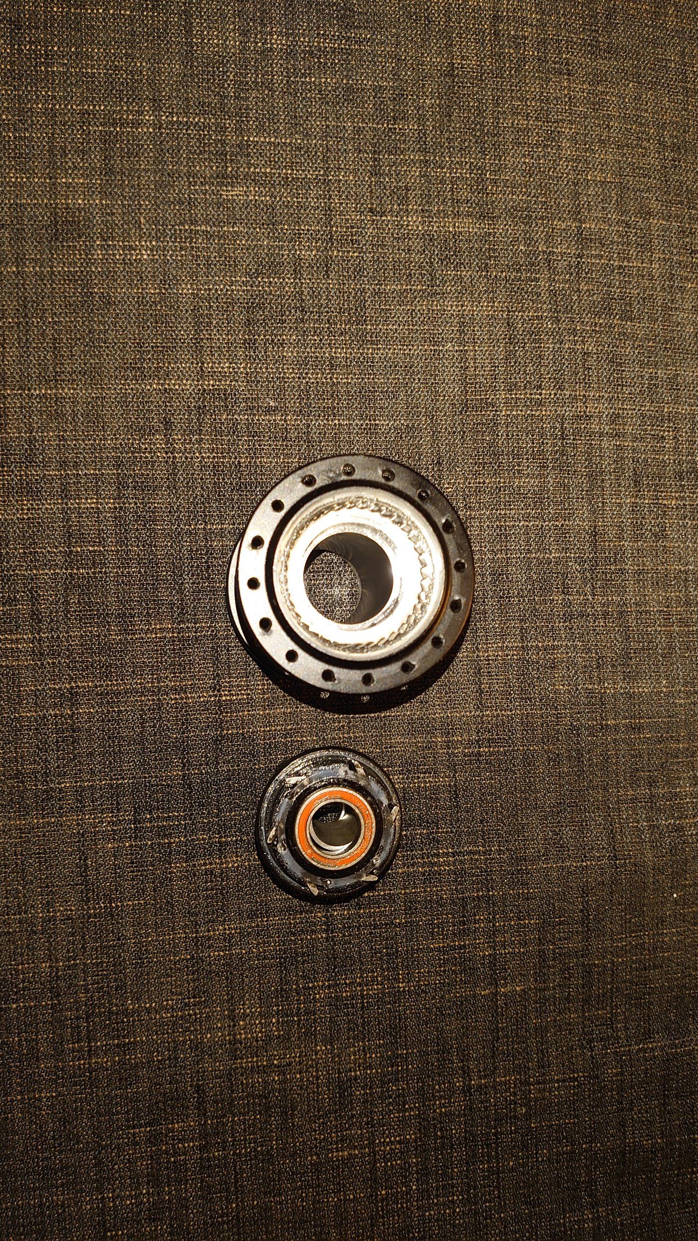

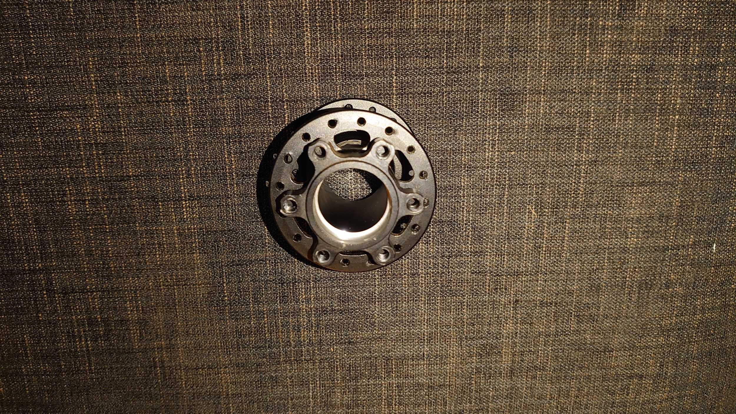

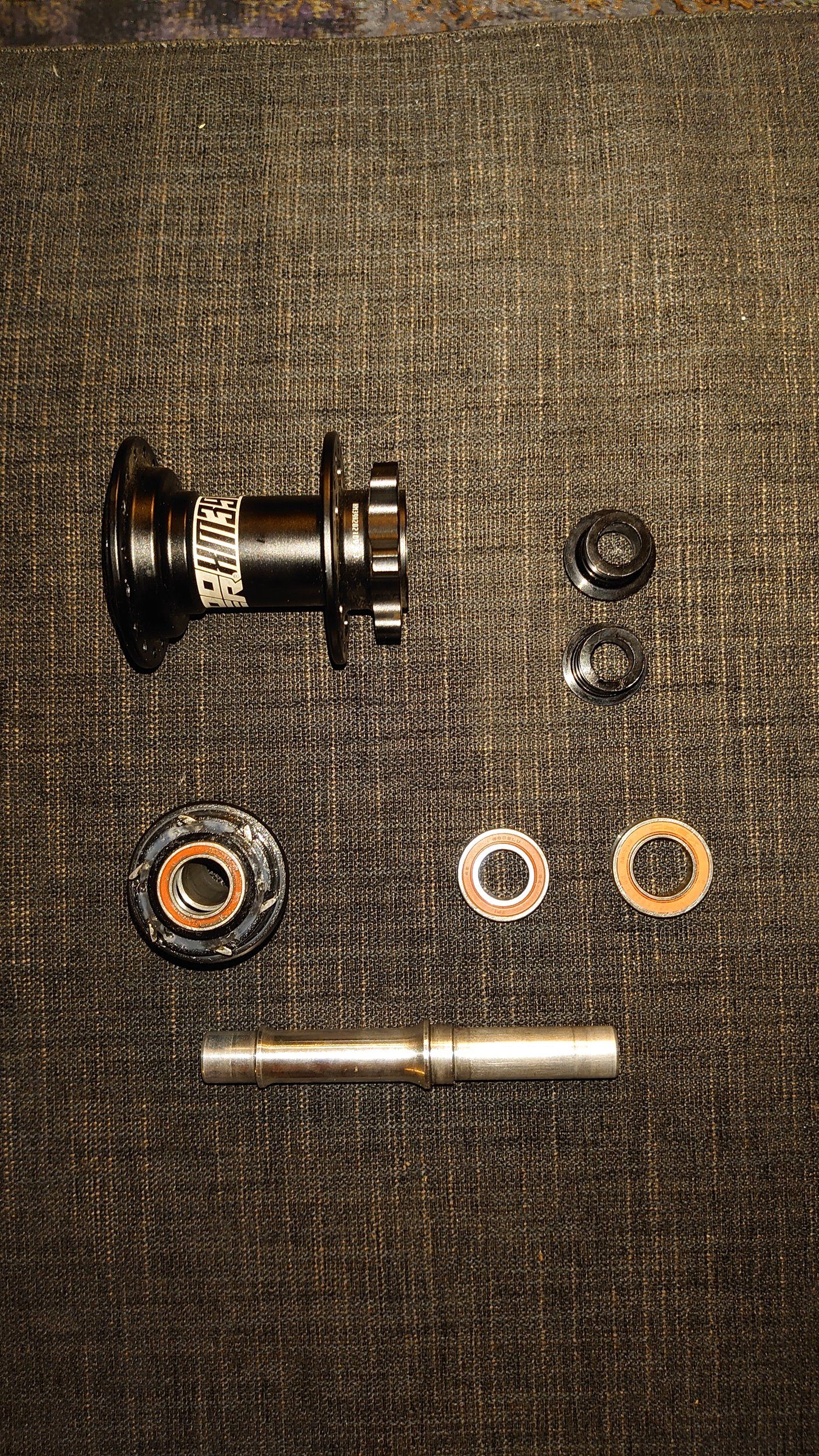

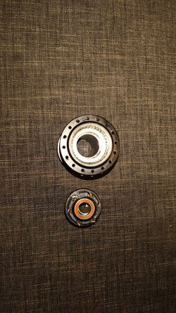

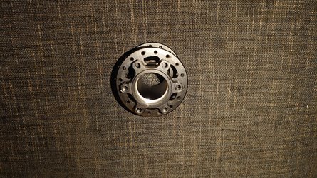

Har testat Pasak och har Koozer på min andra cykel.
Koozer har mycket fina nav med bra lager och vikt.
Har precis lånat ett lager från Koozer baknav som jag hade liggandes till min Spark 900 RC PRO ?

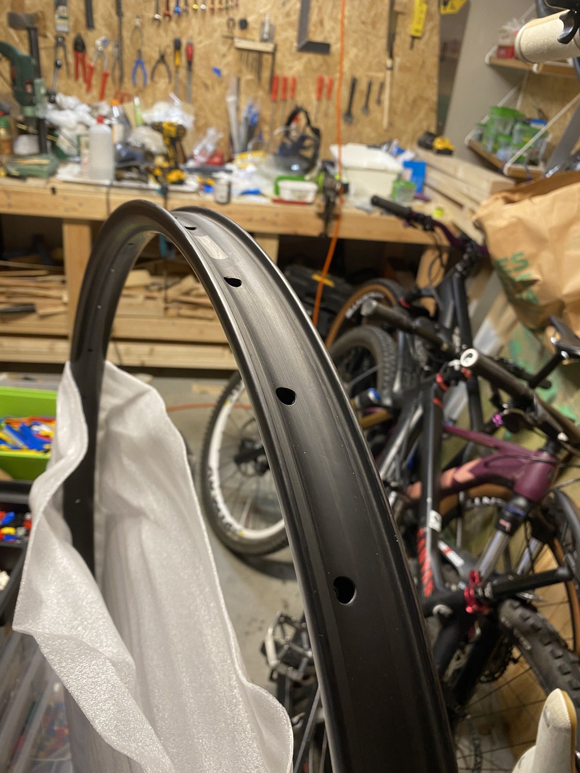

Ja..fälgen sitter på. Det är ganska runt men fan vet om det är rakt. Jag är osäker på hur mycket man kan begära av en gammal skotfälg och en nybörjare.
Jag väljer att sluta på top och inte ifrägasätta dish eller spänning.
Kanske funkar det för en 7 åring att köra trainer på 5 minuter i veckan. Det är i alla fall inte mer snett än hjulet jag plockade fälgen från så det är ju något

Om det handlar om hjulet ovan, varför provar du inte att rikta det?
Det är tillräckligt rakt tror jag men slitet och den andra är betydligt sämre.
Jag blev bara lite inspirerad igen när jag såg att det går att köpa 25mm med 24h.
Hade det varit rimligt pris kunde jag satt båda på flickans 26a.
Nåja, hon växer snabbt så snart kan jag bekymra mig om 29or istället

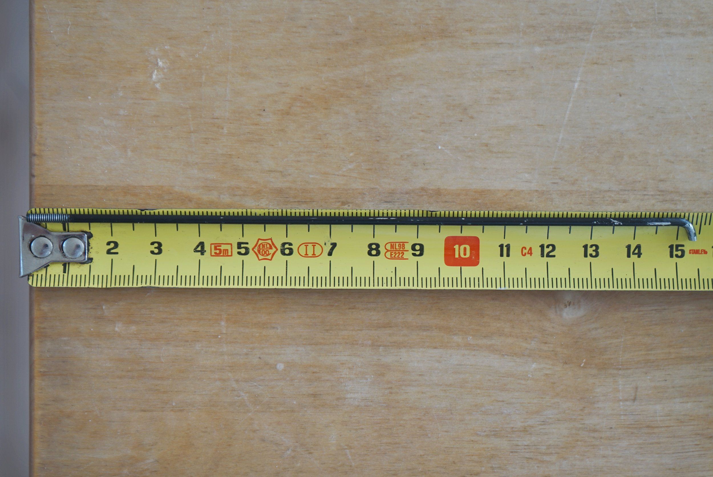

Hej hjulexperter! Jag har ett 18"-hjul på en Thule Glide 2-löpvagn som efter mycket användning tagit en del stryk och är i behov av några nya ekrar. Thule själva hävdar att det inte finns reservdelar och rekommenderar ett nytt hjul. Jag klarar av att byta ekrar själv och antagligen att rikta upp hjulet, men jag förstår inte riktigt vad längden på ekern är? Jag förstår att den ekerns längd ska mätas till böjens början så jag gissar att det är 150 mm som gäller, men om någon vill bekräfta eller få mig att tänka om så får ni gärna göra det samt rekommendera ett bra ställe att köpa några stycken från!
Hjulbyggartråden
Visa bilaga 574126
Ifall det är svårt att hitta i standardsortiment så brukar ambitiösa hjulbyggare/butiker kunna kapa och gänga själva.
Är inte helt säker, men veloform i göteborg har helt klart aura av att äga ett sånt verktyg

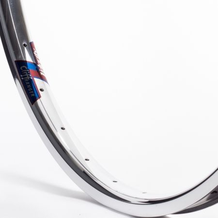

Om jag skulle vilja bygga ett par hjul i vinter för cykelsemestern nästa år, med dynamo fram och något helt okej nav bak i 27,5 tum. Vad ska man ha för fälgar i år? Jag tänker mig 32 hål, mest för traditionens skull. Innerbredd spelar ju inte superstor roll men jag tänker att runt 30mm är väl vettigt till 50mm däck?
Hjulbyggartråden
Ett par polerade Velocity Cliffhanger!
