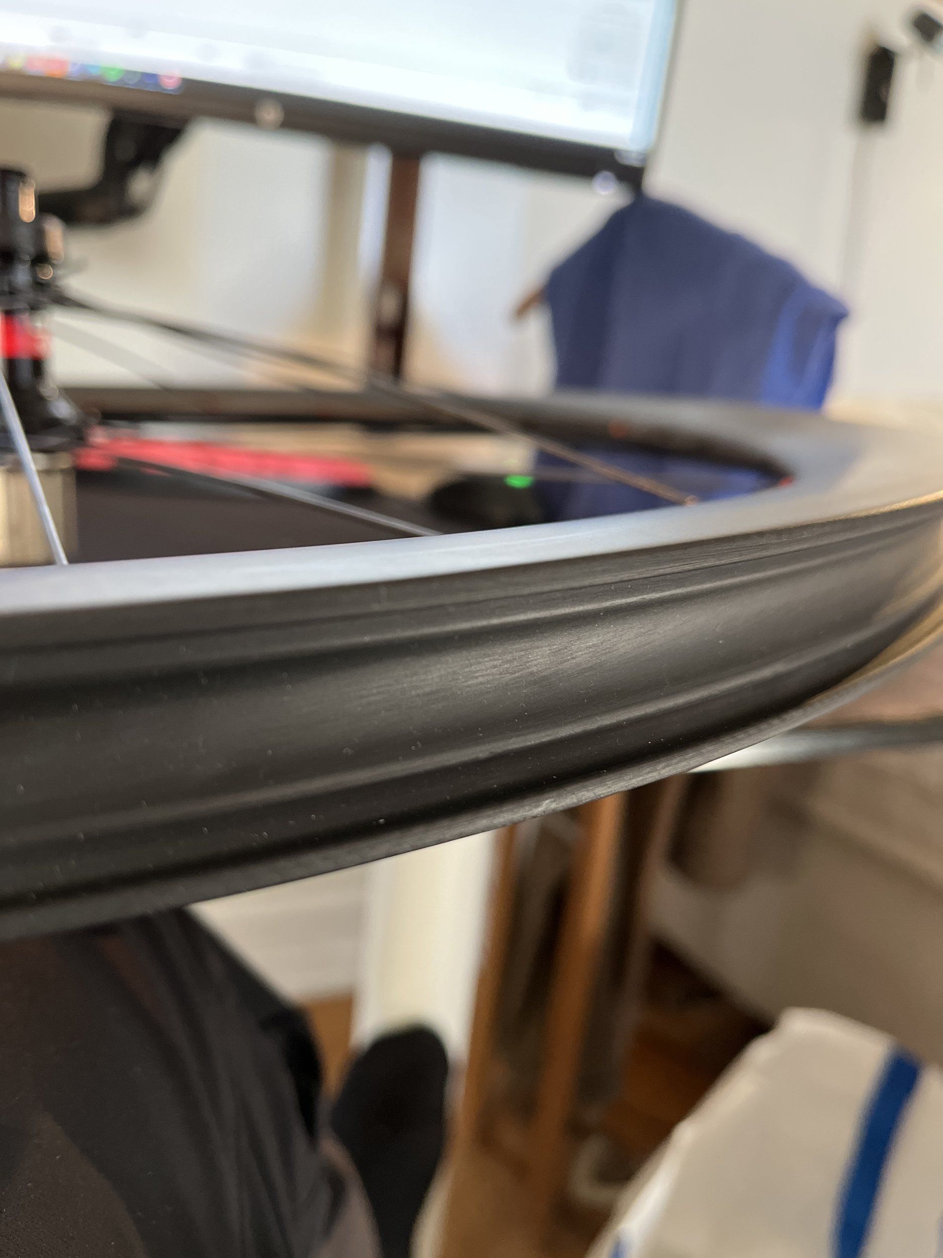

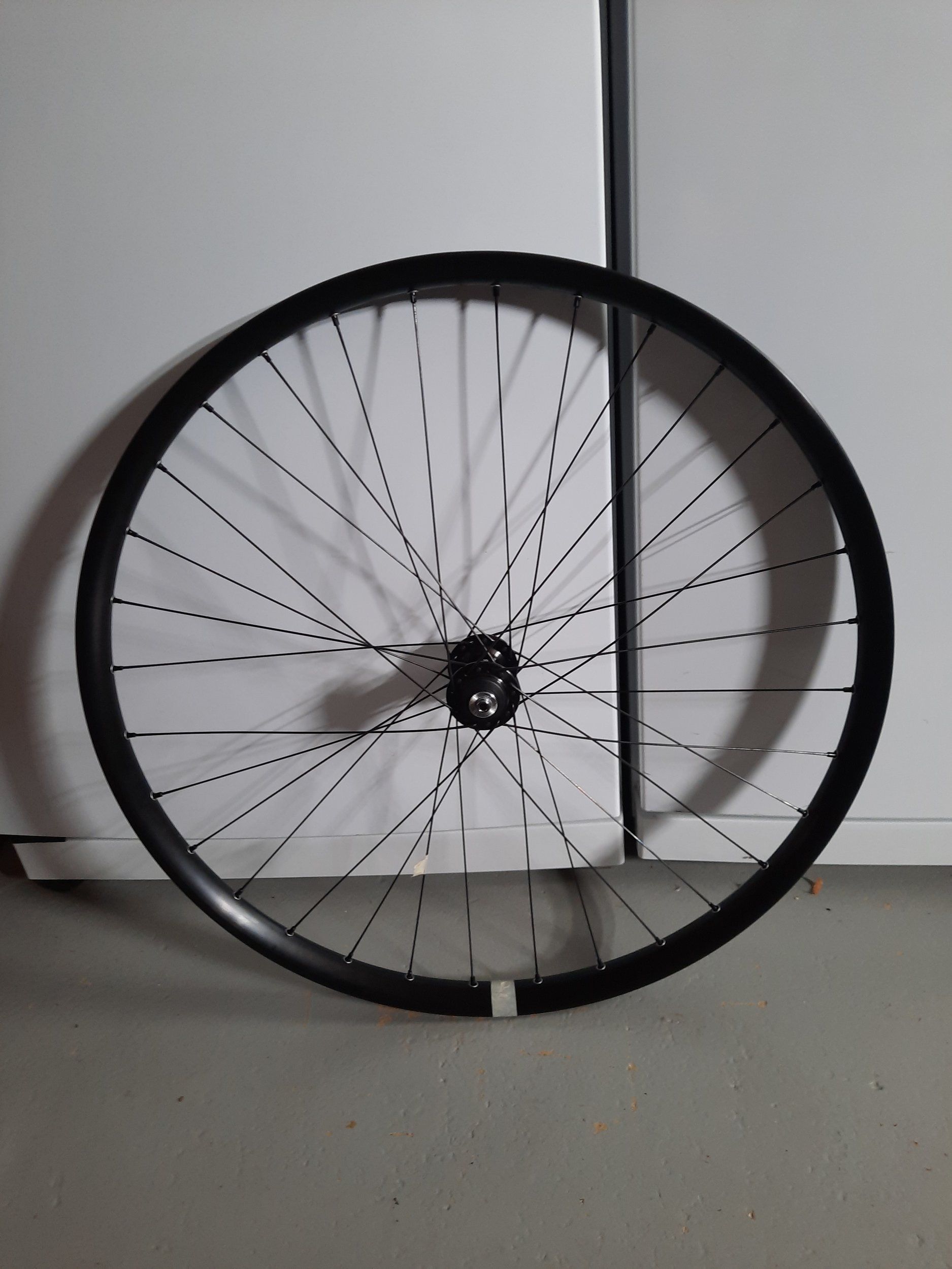

vet inte vad du menar med låga sidan, men när det gäller drivsidan bak alltså platta sidan, är ofta spänningen där såpass hög att det är äventyrligt att efterspänna. från början eller senare.
Med låga sidan menade jag hela den yttre sida av fälgen som var uppåt 1 mm längre från referensen i riktstället (dvs närmre navet). Efter att ha släppt på alla ekrar (extra mycket på den "låga sidan"), masserat dem, riktat om etc. är toleranserna nu avsevärt bättre.
Hjulet ser visserligen radiellt svajigare ut, men det är nog bara en optisk illusion då riktställets indikator nu kan föras mycket närmre fälgen vilket gör att även microskopiska skillnader syns väldigt väl. I absoluta mått bör det radiella svajet vara klart under 0,5 mm och klart mindre än så i sidled.
när jag bygger nytt ligger jag alltid före med drivsidan, håller fälgen lite åt det hållet innan sista finjusteringen. underlättar arbetet betydligt, och det tar för övrigt inte över en timme att bygga och slutjustera ett hjul. hjulställ använder jag inte.
Just det där var ett bra tips. Provade det under färdigställandet av detta hjul och det gick nog lite enklare/snabbare.

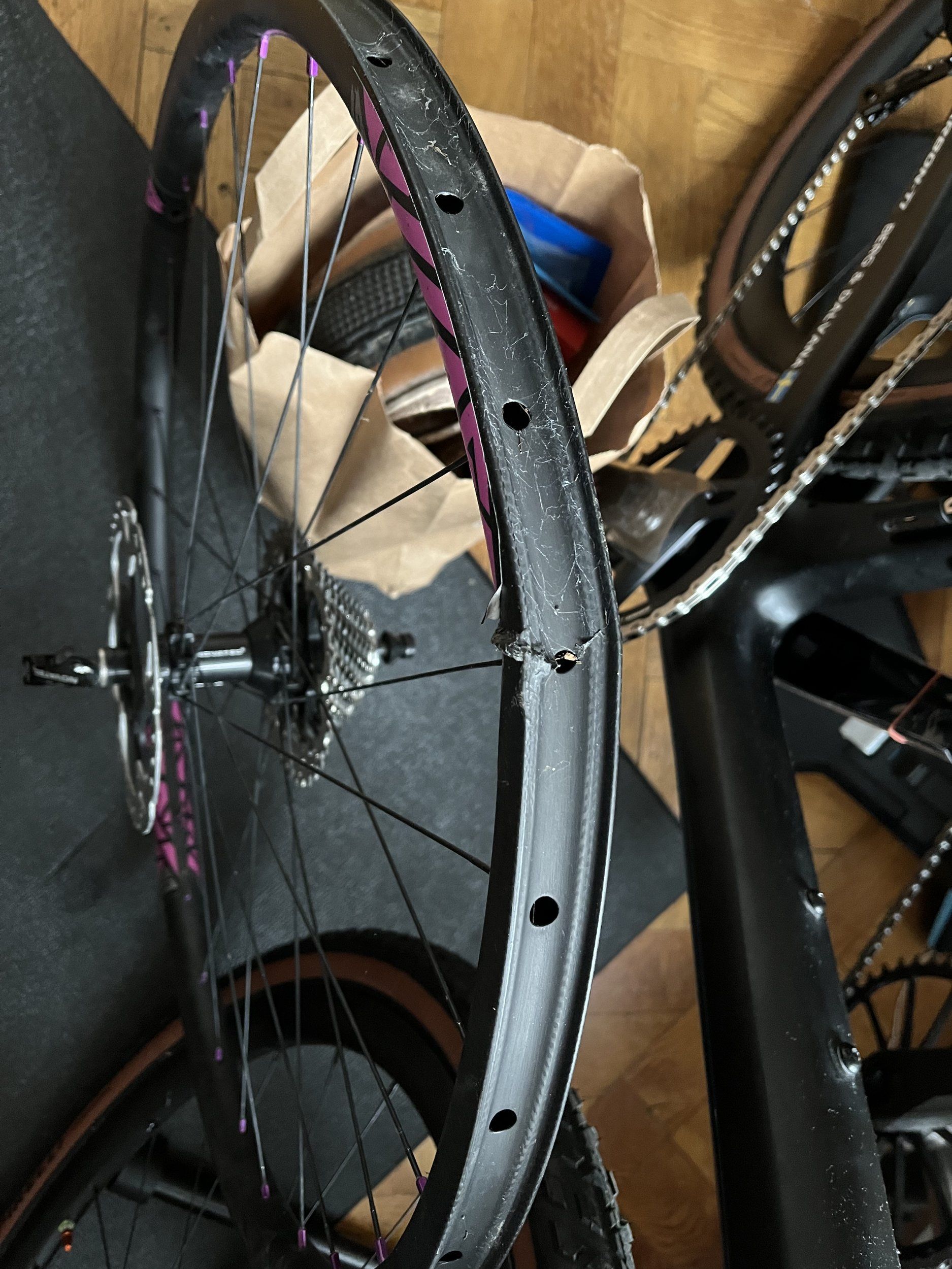

Akta avgasröret gott folk. Dags att byta lite fälg ?
    646.8 KB · Besök: 161
Hjulbyggartråden
Spräckt! Stora genomslaget eller ?
Nä, hängd bakom bil framför avgasröret...
Hur många hjul har dina cyklar? Jag tycker det ser ut som ojämnt antal av samma slag.?
Haha jo... Är lite blandat - en ersättningsfälg(se bild ovan), sen några hjulpar och en "impulsfälg" jag hade tänkt bygga dynamohjul på (vilket ligger på k&s nu ?).

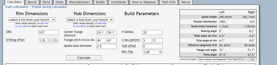

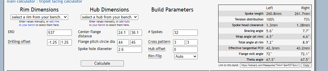

Det påverkar inte så mycket men jag hade skrivit fel PCD så det blir enligt nedan.
Nu är jag mindre för finlir än många andra så vågar knappt fråga men bör det funkar med 262mm på båda sidor?

Jag kör på 32st 262mm nu. Passar det inte på båda sidor så ska det ändå byggas ett bakhjul om det inte går helt åt helvete innan dess.

Nu har du ju beställt, men har du valt inte endast lika långa ekrar utan även samma diameter på båda sidor? Varför då?
De flesta hjul har ju samma ekerdiameter på båda sidor och fungerar riktigt bra, så jag är inte ute efter att måla fan på väggen eller "skrämma" dig.
Men eftersom du la ned så mkt på ekerlängden undrar jag hur du har resonerat map ekerdiametern (mellan sidorna).

Jag försöker ta en bit i taget. Jag kan självklart ha prioriterat fel eftersom jag kan mycket lite om det men jag pallar inte smälta hur mycket information som helst på en gång.
Kommersiella hjul verkar ofta ha samma runt om så det är mycket det som styrt.
Jag vill se om jag kan bygga ihop dem rakt och runt. Resten är sekundärt. Speciellt hållbarhet eftersom ett barn ska cykla på dem.

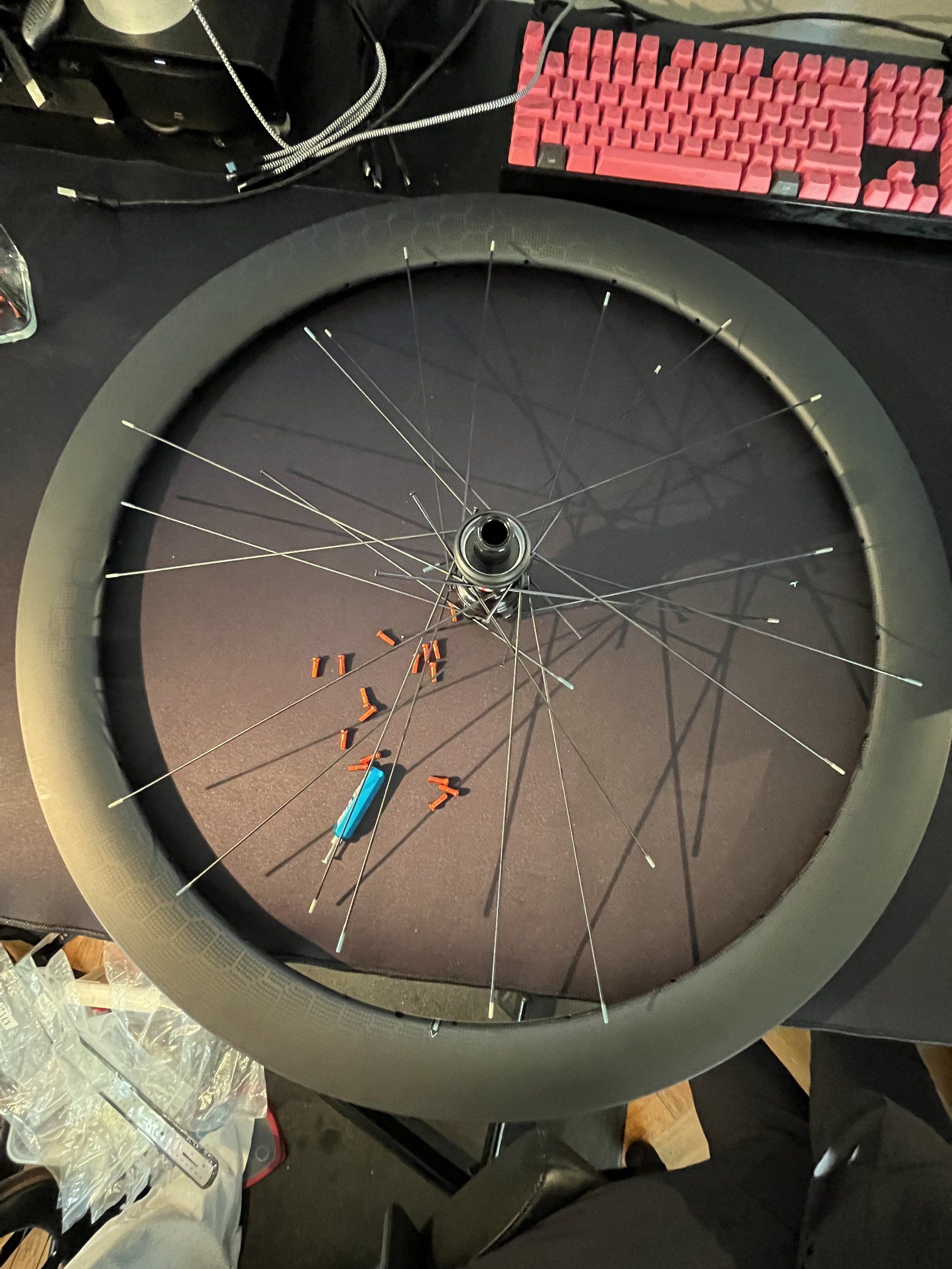

Fan, verkar som jag köpt för korta ekrar. Tar emot innan jag skruvat in alla tills ingen gänga syns.
Jag avrundade visserligen ned men flera andra kalkyler vissar ännu kortare.
Frågan är om de bara är korta, jag har fyllt i kalk fel eller om jag har byggt fel.
Hjulbyggartråden
Ja, men jag har räknat igen får samma resultat i flera kalkylatorer.
Jag tycker det enda man kan blanda ihop är att de ibland säger att de vill ha flange diameter när de menar spoke bolt circle / PCD men gör man fel blir det ännu kortare eker.
Jag har läst att olika tillverkare mäter ERD olika.... kanske är det så enkelt.
Hjulbyggartråden
Ok, nu har jag snörat upp det med 2mm längre ekrar. Jag hoppas jag inte bottnar istället men detta stämmer bättre med fälgbytet jag gjorde. Hjulet har fått form men med väldigt liten spänning på ekrarna.

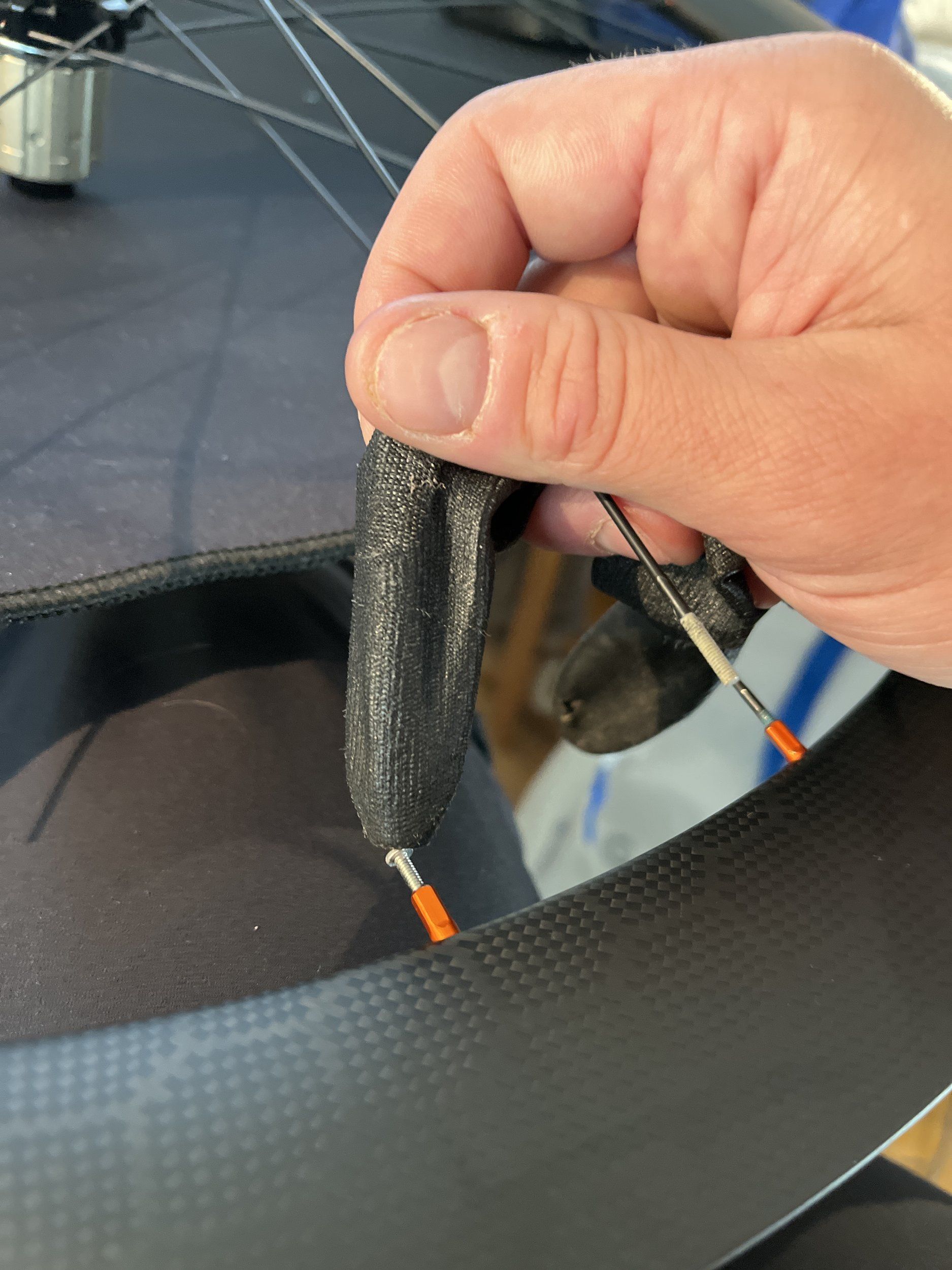

Ska bygga hjul nu i veckan. Det är ?

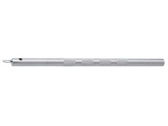

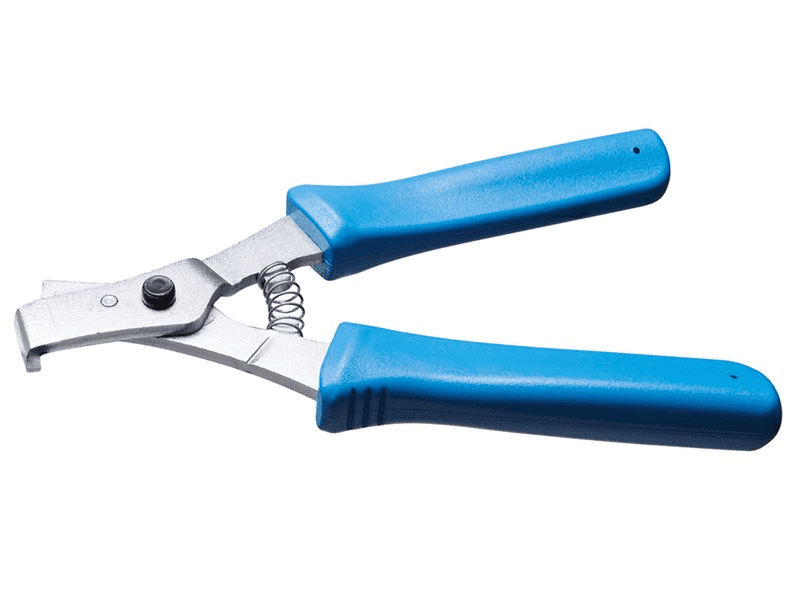

Kort fråga:
Hur får man en ”straight pull” eker att inte snurra när man spänner/lossar den ?
- Smörja gängan
- Använda avsedd ekernippelbricka
- Hålla i den med svetstång
…känns som det finns någon bättre teknik
Någon som provat limma tex med snabblim/locktite där ekern fäster i navet.
Skitkonstruktion !

Kort fråga:
- Smörja gängan
Skitkonstruktion !
Om du har nipplar utan gänglåsning och har på olja/montagepasta så är det 0(noll) problem.
River man hjul där det suttit ett tag är det inte helt trivialt. Blir fula märken på ekrarna när man nyper med räfflad tång också..
Jag är också nyfiken på hur folk gör. Insåg snabbt att bygga med platta ekrar är världens grej men på hjul där jag inte valt eker själv är frågan fortfarande aktuellt. Även med J-ekrar, särskilt reducerade sådana, vrider de sig ju gärna lite även med smorda gängor när man drar upp spänningen sista biten till ~120 kg. Men där är det inget direkt problem.
Hjulbyggartråden
Sådana märken kan vara början till brottanvisningar.
Man får försöka minska ekerspänningen precis när man spänner åt.
Jag brukar prova med att trycka hjulet åt sidan eller klämma ihop fälgen.
Men viss är det "pyssligare".
