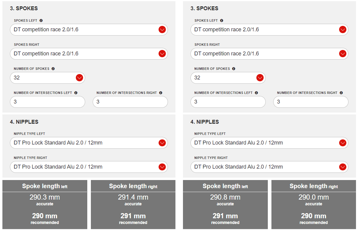

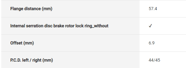

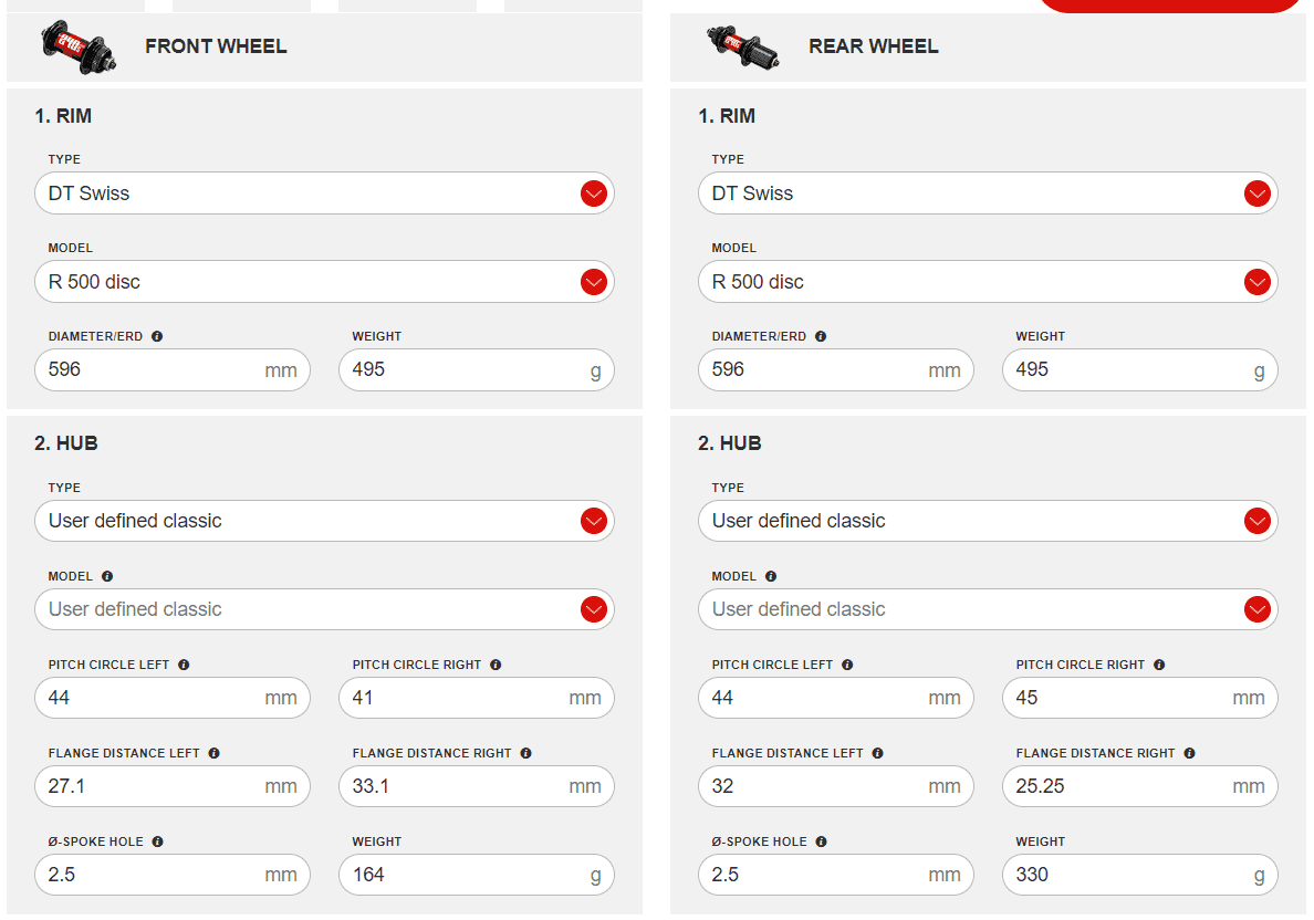

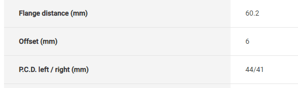

Hej
Tänkte bygga ett par hjul till min monstergravel och konvertera från 26" till 700C. Kan man få en second opinion på ekerländ. Tänkte köra Sapim D-Light 290 mm runtom. Har jag räknat rätt, kommer det funka eller borde borde jag välja annat?
Hjulbyggartråden
Hej
Visa bilaga 602389Visa bilaga 602388Visa bilaga 602385Visa bilaga 602384Visa bilaga 602386Visa bilaga 602387
DT fälg i DT app = inget problem med olika standard på ERD iaf. 1,4 mm kort gäng-grepp som du får på DS fram är lugnt. Vid finbygge kanske jag hade kört 292 där, och tunnare ekrar på ena sidan.
Hjulbyggartråden
Mm, nu tror jag eventuellt det funkar men om man inte gör tvärtom vid navet på NDS så påverkar det var första ekern på NDS måste hamna så nu är inte ventilen rätt utan hela möget måste rotera ett hål.
Då kommmer hålens höger vänster offsett fel...om jag fattat den biten rätt. Jag tror ändå det är rätt vid navet för hela poängen med assymetriskta hål i navet är nog att öka aståndet mellan korsande ekrar.
Vet i fan om jag inte låter det ligga nu i väntan på att jag förhoppningsvis aldrig behöver hjulet.
Hjulbyggartråden
Tunnare ekrar på ena sidan - vilken då? Höger fram kan jag gissa men bak, tunnare även på höger? Störst belastning lär ju bromsarna ge men man vill ju inte ha för klent på drivisidan, eller?

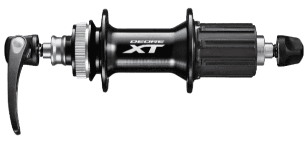

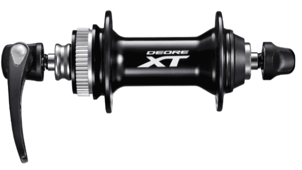

Hej i Hjulbyggartråden !
Jag vill lära mig rikta hjul ordentligt, just nu platsar min riktningsförmåga i Fulmeck-tråden. Jag gissar jag behöver ett riktställ och eventuellt också en ekerspänningsmätare som hjälp på traven.
Behovet är att klara familjens alla cyklar (24-29" hjul) med QR, 142mm boost och gärna också vanligt nav (stadscykel) med muttrar.
Funkar dessa ?
Hjulbyggartråden
Funkar dessa ?
Jag köpte ett radon från bd. Kan inte jämföra med nåt annat men det funkar. Tycker det är svårt att centrera men ingen big deal.
Köpte även ett dish verktyg.
Byggde lite utan verktyg först. Happykorrekt men kass.
Hjulbyggartråden
Funkar dessa ?

Jag hade satsat på ett billigare riktställ, ett dishverktyg och en ekertensiometer.
Edit: Efter att ha förstått att det bara gäller riktning av befintliga hjul så backar jag, rekommendationen är för att bygga hjul.
Hjulbyggartråden
Du har redan fått bra råd som inte jag behöver upprepa
Om hjulen från början har välspända ekrar är jag tveksam till att du skulle behöva en ekerspänningsmätare, jag tycker att det är enklare att höra ekerspänningsskillnad mellan ekrar genom att knäppa på dem med en nagel.
Ett riktställ kan vara bekvämt att ha, om du har plats för det, tänk på att det skall klara alla varianter på nav och navbredder. Jag har inte så mkt plats och använder riktställ främst när jag bygger hjul med nya och rena delar för då kan jag ställa riktstället på soffbordet i vardagsrummet och skruva i lugn o ro. När jag "bara" skall rikta hjul brukar jag nöja mig med att lyfta upp hela cykeln i ett mekställ så att jag får en bra arbetshöjd för hjulriktning. På så sätt slipper jag göra rent hjulet så som krävs för att jag skall få sätta riktstället på soffbordet i vardagsrummet.
Enl mig är det enda verktyg som verkligen behövs för att rikta hjul en bra ekernyckel.
Det kan också vara bra att droppa en droppe olje på varje eker där den går in i nippeln, snurra på hjulet och sedan vrida lite fram och tillbaka på nipplarna för att "jobba in" oljan i gängorna.
Vad som inte behövs för att rikta hjul är ett dish/centreringsverktyg.
Jag har nog varit för otålig och skruvar nog minst hela varv med ekernyckeln.
Vid (fin-)riktning kan även ¼-varv vara mkt, men det märks snabbt om man är noggrann och tar det lugnt under själva riktandet.
