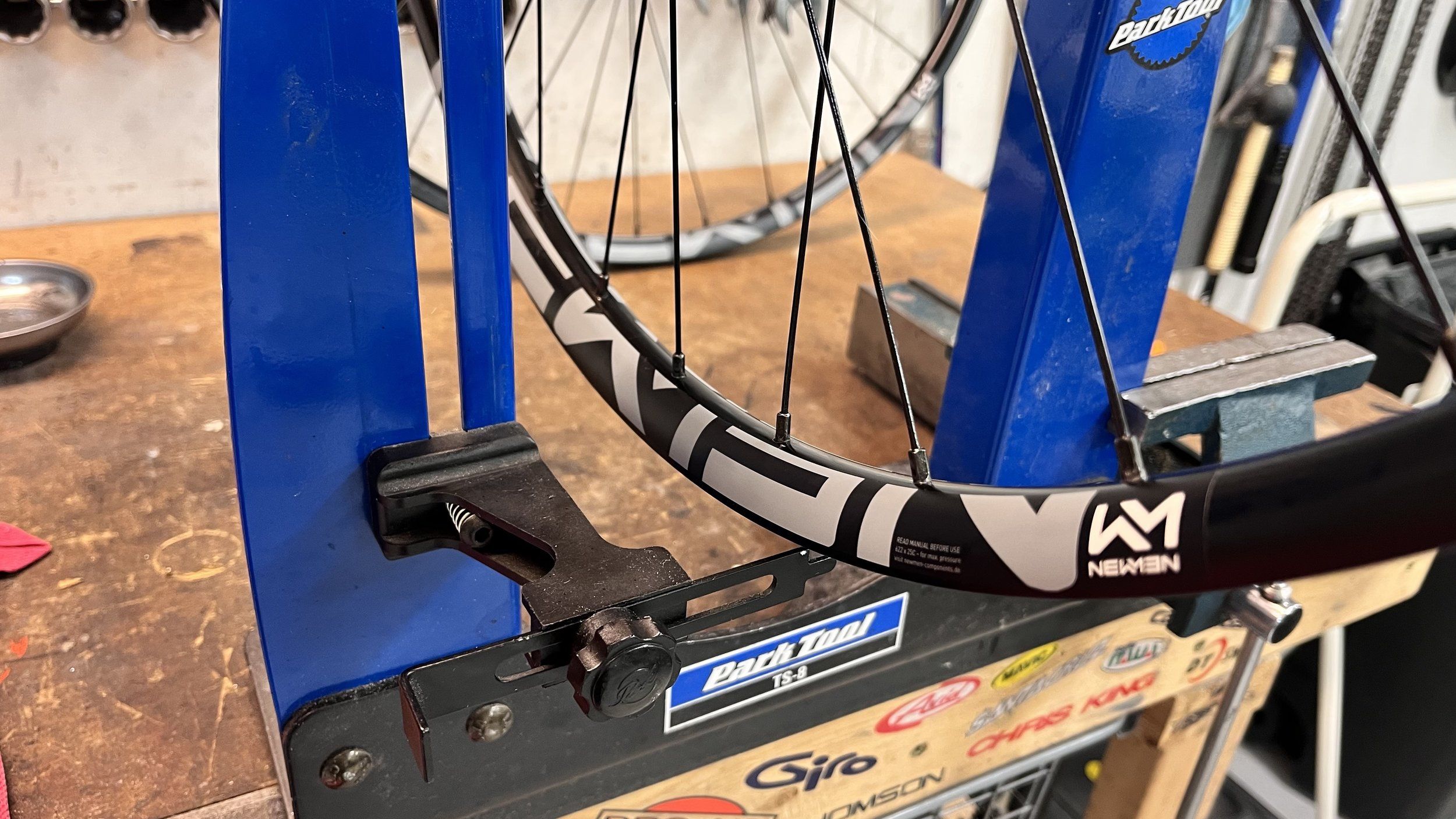

Budget-setup: Newmen XA25 på Deore-nav och Sapim D-light till grushärket.

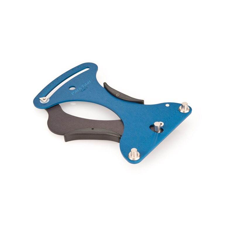

Jag vill lära mig rikta hjul ordentligt, just nu platsar min riktningsförmåga i Fulmeck-tråden. Jag gissar jag behöver ett riktställ och eventuellt också en ekerspänningsmätare som hjälp på traven.
Behovet är att klara familjens alla cyklar (24-29" hjul) med QR, 142mm boost och gärna också vanligt nav (stadscykel) med muttrar.
Funkar dessa ?

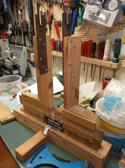

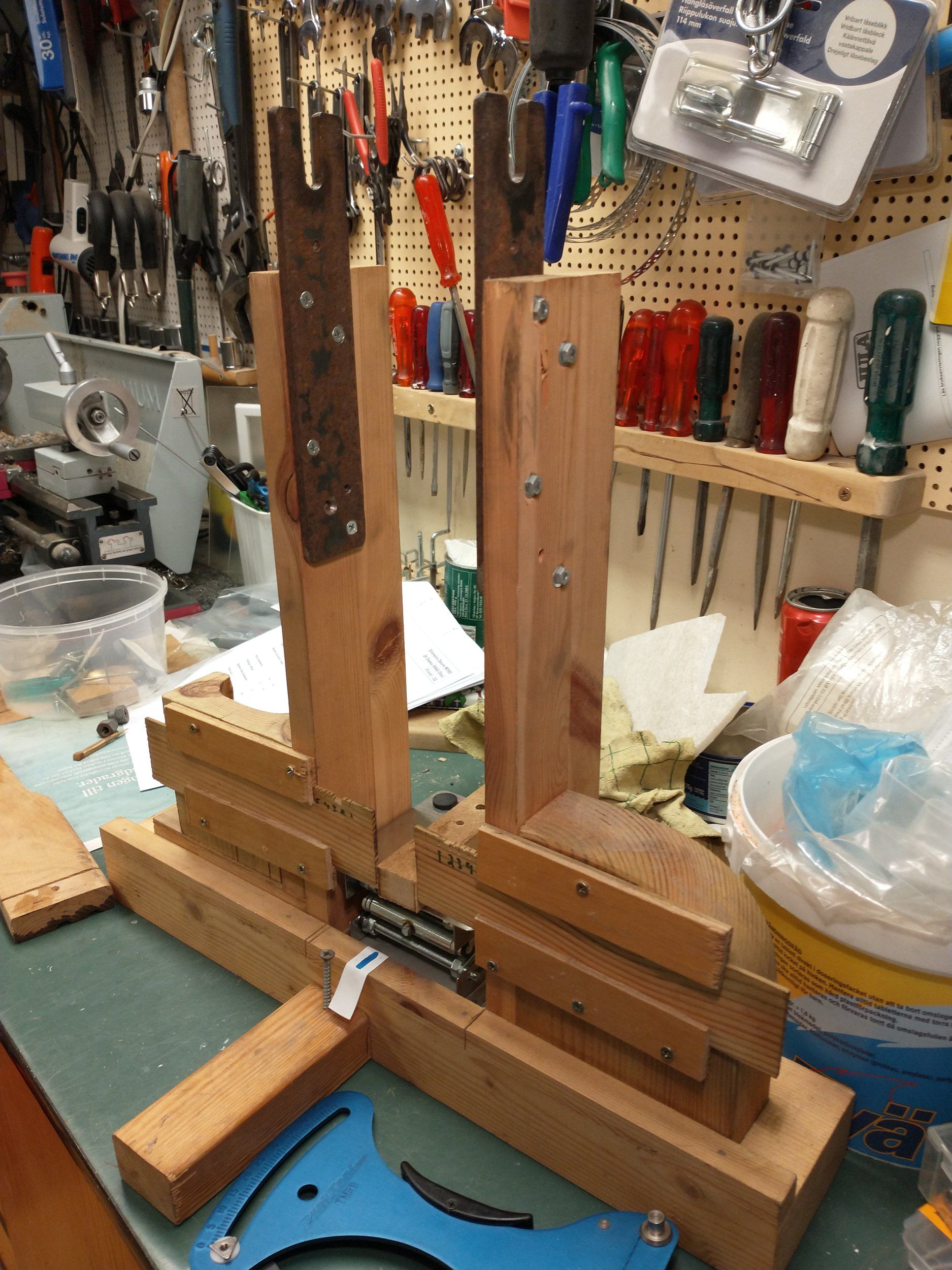

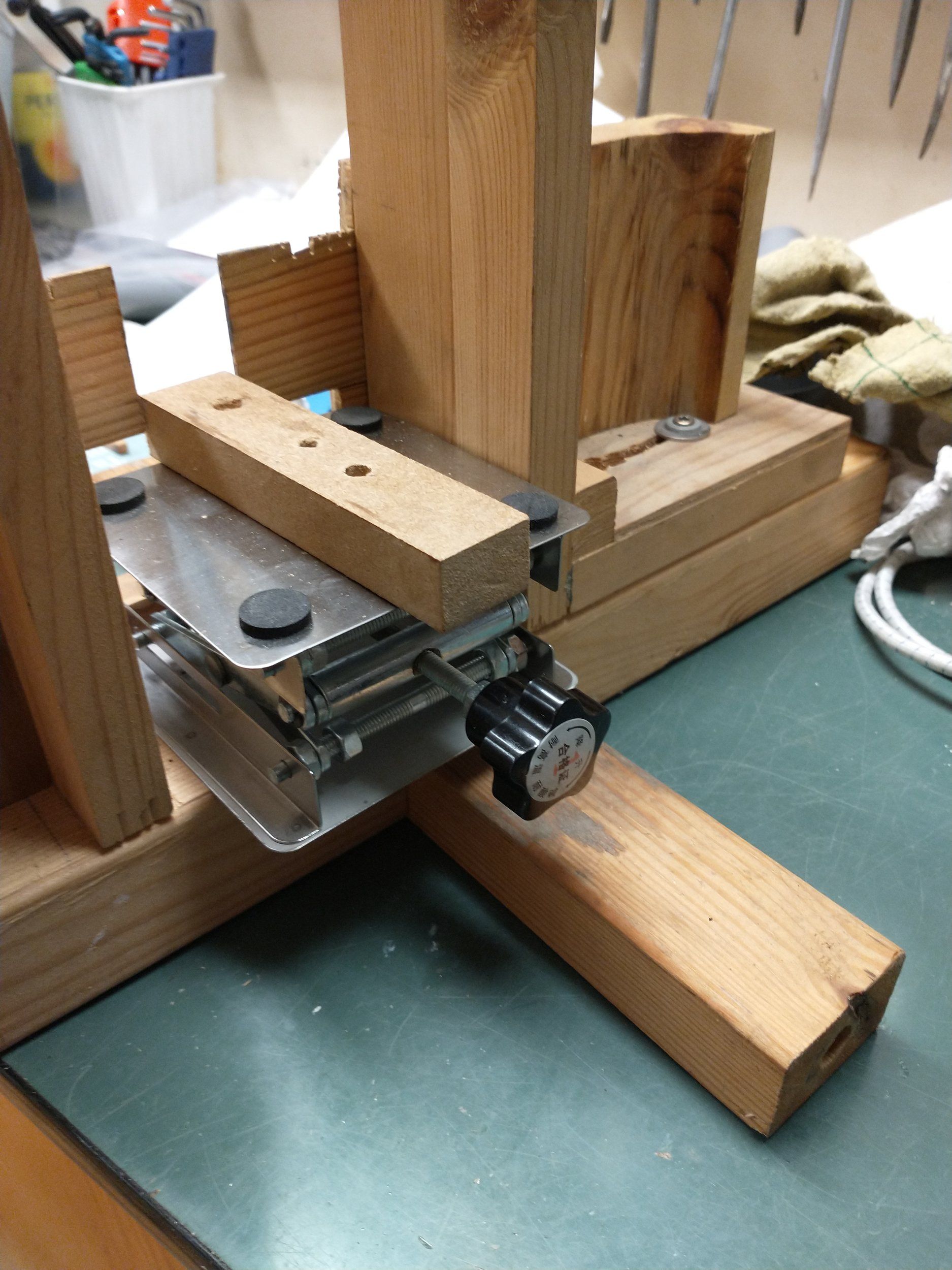

Jag har använt ett hemmabyggt ställ i många år. Har byggt ett 30-tal utmärkt fungerande hjul där inget hittills gått sönder. Jag kollar samtidigt rundheten med en liten höjbar labplattform, vilken jag annars använder vid macrofoto.

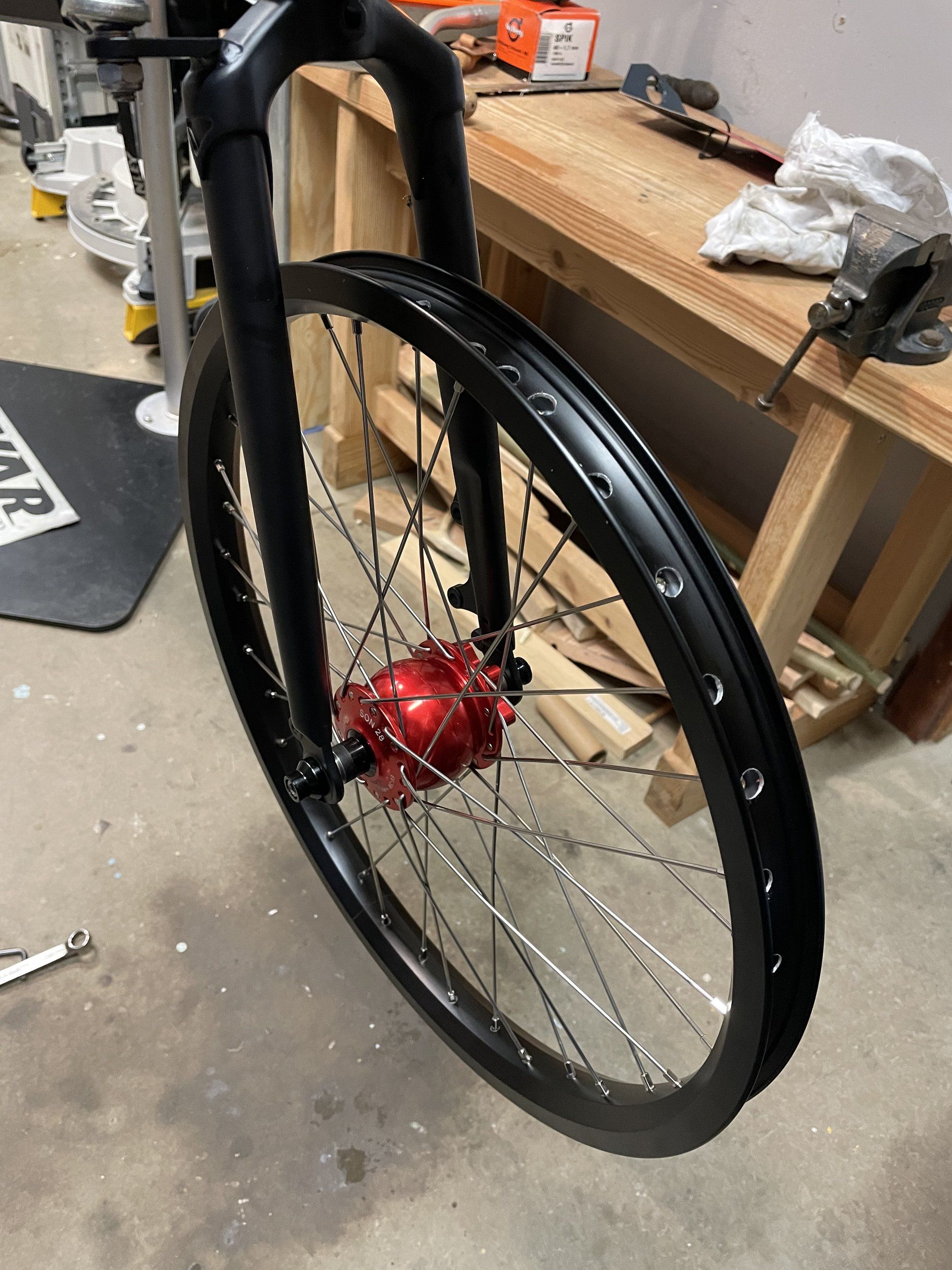

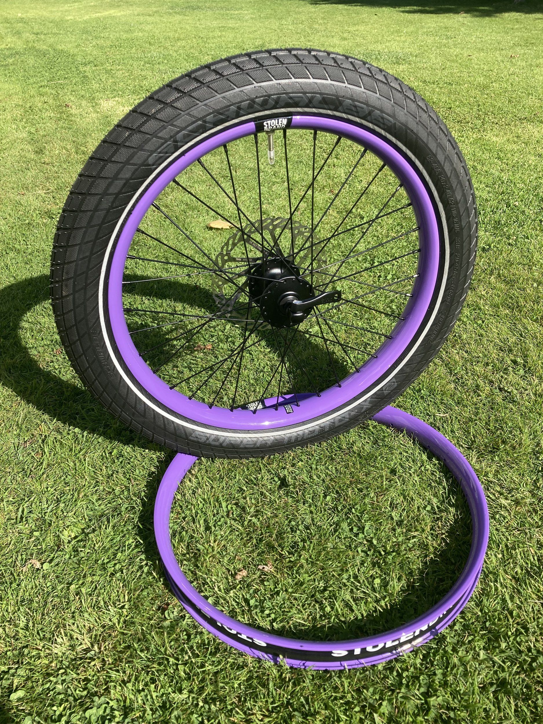

Jag byggde två 20” framhjul till vår trehjuling på Stolen bmx-fälgar, de rullar fortsatt fint. Kör dem inte slanglöst dock.
