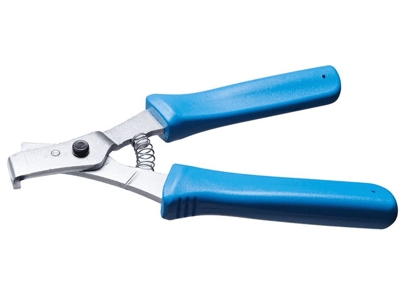

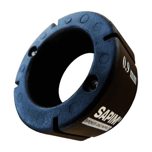

Aero SP är lösningen! ;-) (Tillsammans med ett sånt litet plastmothåll).
När jag ekrade med runda SP blev det en del märken och svordomar, tror jag använde polygrip och klippta slangbitar. Nevermore.

Som tur är fanns det andra som hade svar. Klart det fanns särskilda tänger ... Sapims verktyg för aero-ekrar har jag redan och kommer nog framöver alltid att välja SP och aero om jag får möjligheten, det var en fröjd på alla sätt.

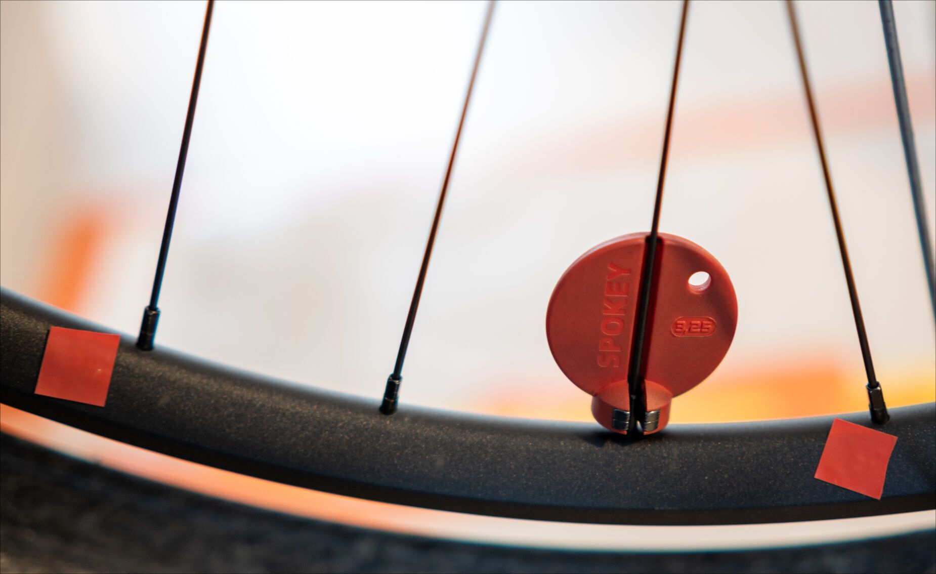

Jo, jag tycker också att det är lätt att bygga med aeroekrar vilket jag alltid gör till mig själv.
Har dock byggt med runda reducerade helt utan krångel med olja eller alupasta, kommer inte ihåg.
Att demontera runda limmade ekrar är anus.

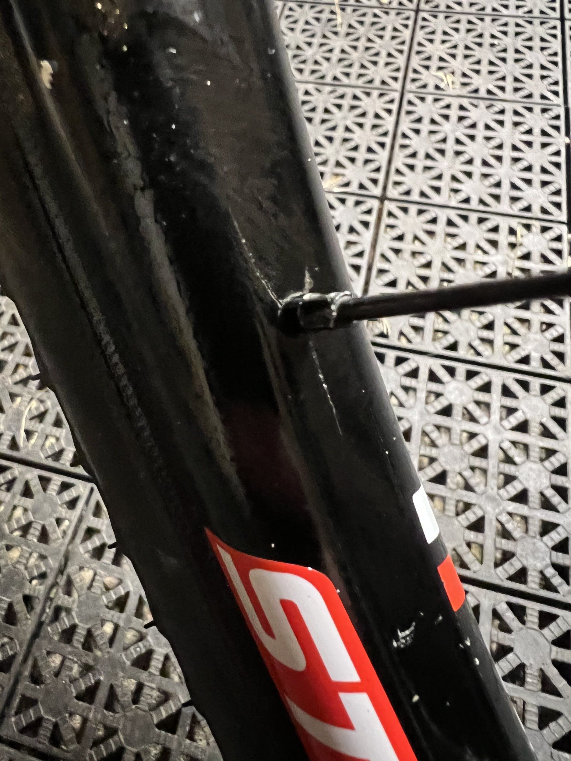

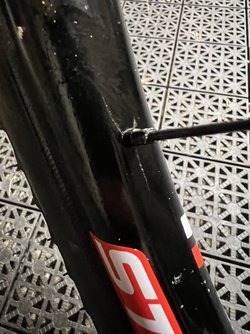

Crest mk3 gick åt under årets cxsäsong. Tips på ersöttningsfälgar?
Det har hänt en gång förr och dessa fick jag på garanti. Gillar fälgarna i övrigt! Chansa på en ny?
    586.2 KB · Besök: 98
Hjulbyggartråden
Jag hade chansat. Speciellt om du tänker återanvända ekrar. Tror den har lite dåligt rykte eftersom den är/var en mycket vanlig lättviktsfälg (som förstås kommer ha en större risk än ANNAT att gå sönder).

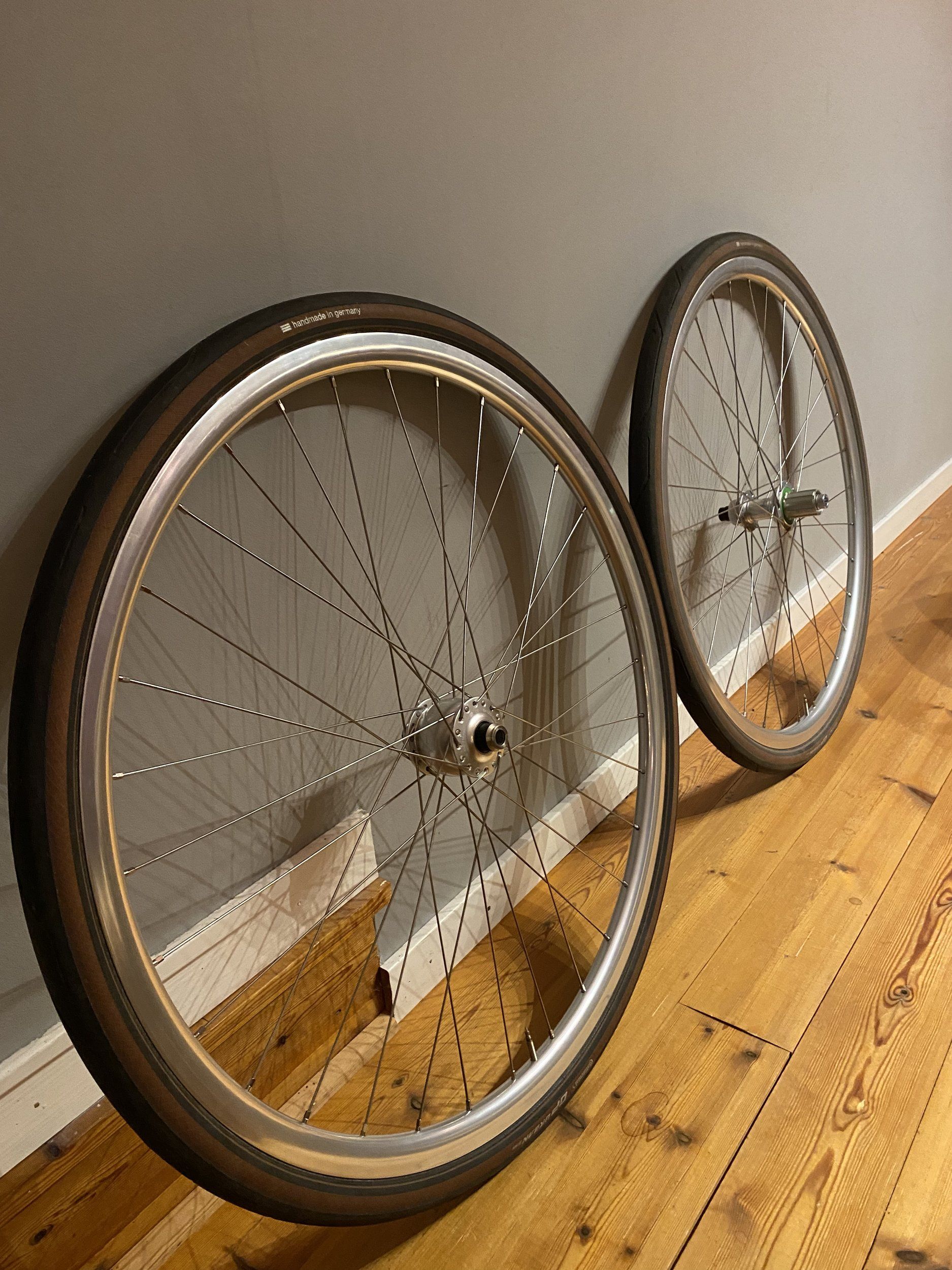

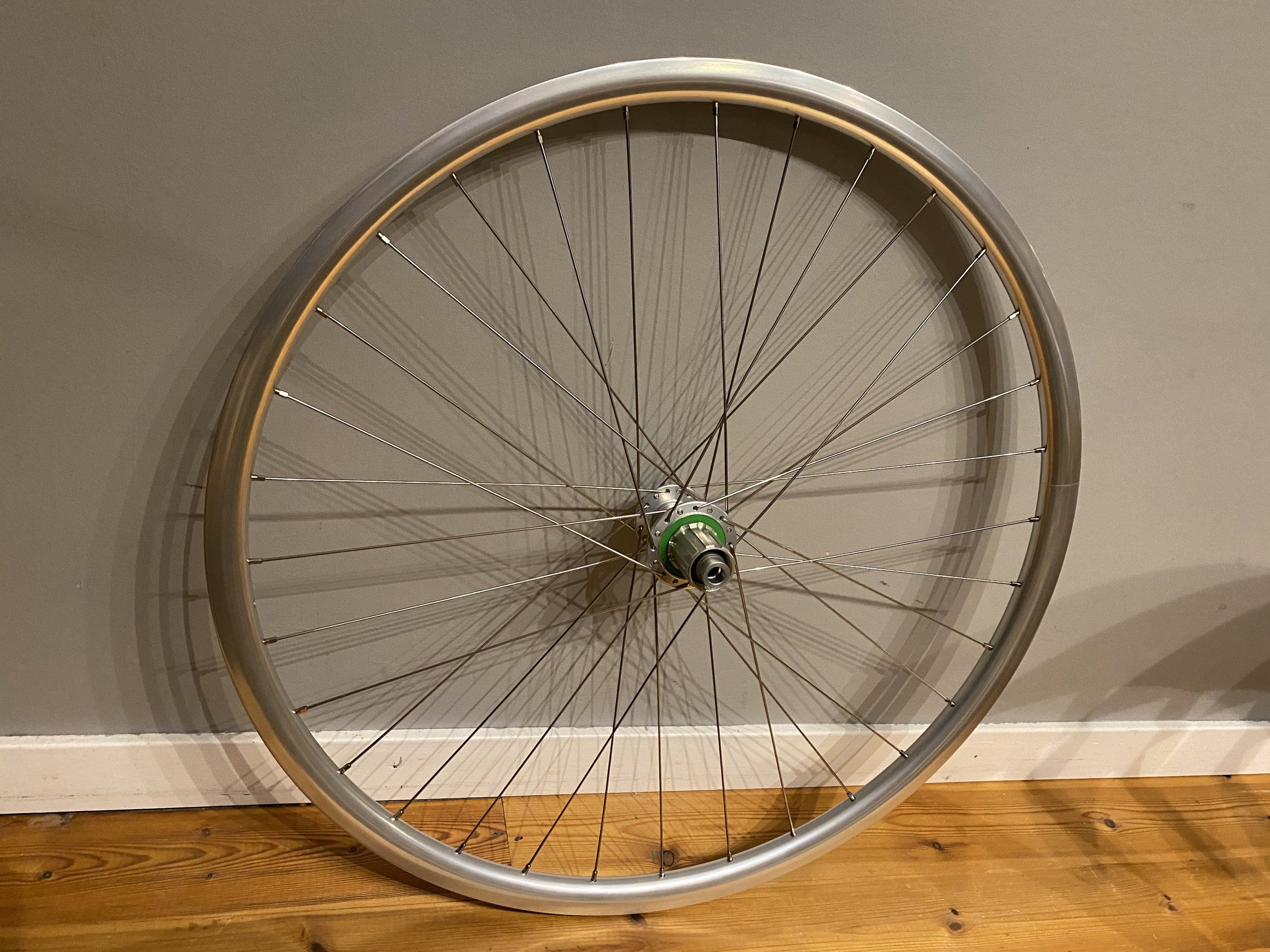

Nu blev det 2.0-1.8-2.0 runt om på bägge hjulen. Hittade ett ställe som hade tillräckligt med ekrar, men blev tvungen att ta 288 mm i stället för 286 mm till höger fram, som enligt SONs beräkningar ska ha 287 eller 286. Andra kalkylatorer sa också 287 mm, så då borde 288 inte bli alltför långt. Tänker jag i alla fall.

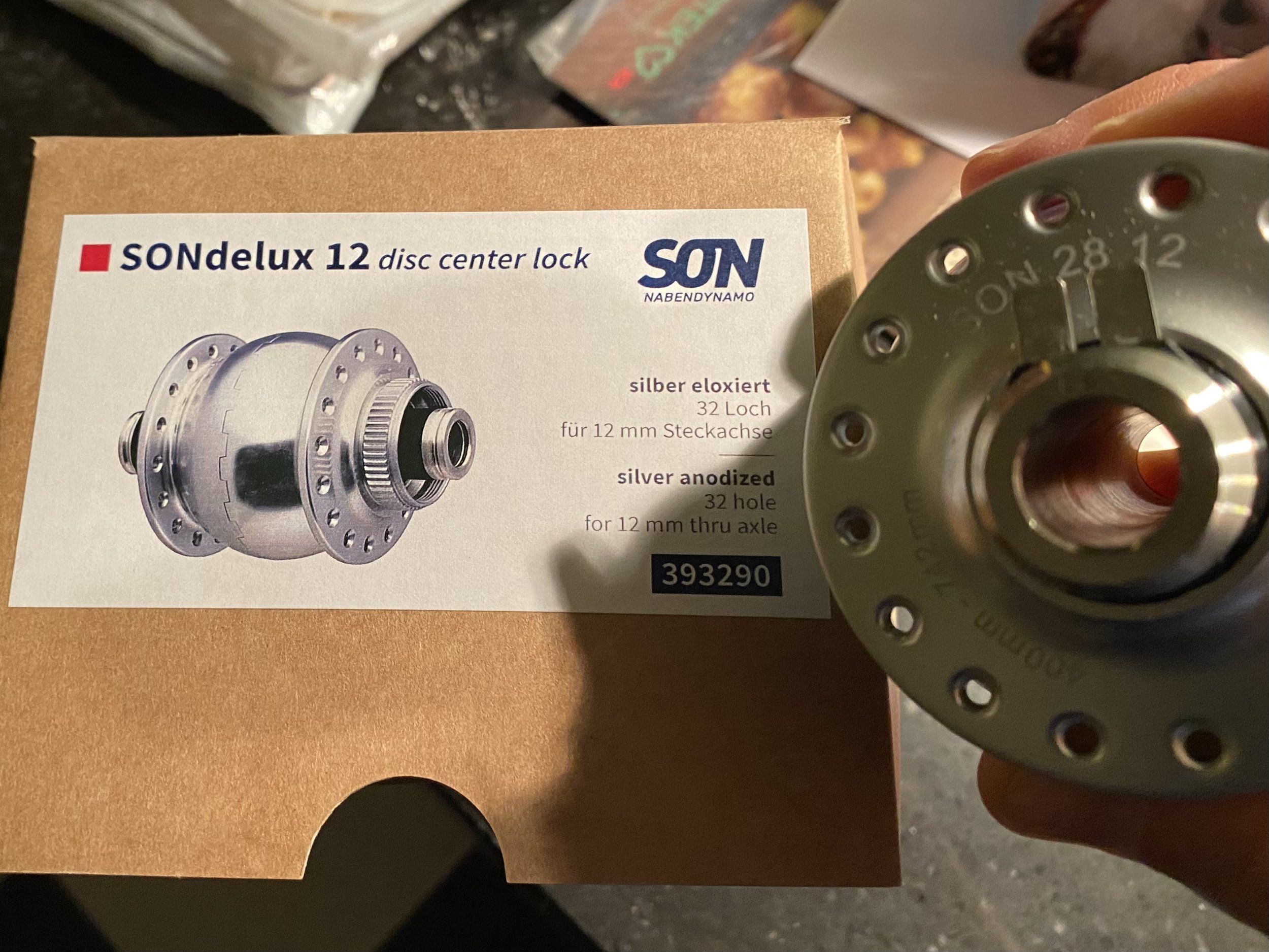

Tänkte bygga ett 622 framhjul med navdynamo.
Jag söker därför hjälp att få till eker längden rätt.
Navet är Shimano DH-T675, 646 ~ 716 mm.
Fälgen är Jalco ATB220, 622-17, 6061-T6.
Någon som har tips på bra eker kalkylator som har många fälg och nav förinmatade?

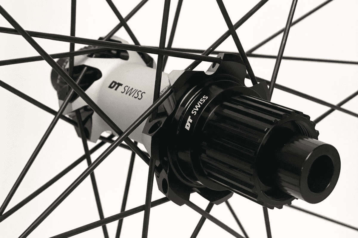

Sitter med dessa nav idag 142mm. Vad jag har fattat så ska det vara Dt Swiss 350 innan typ 2020?
Har köpt 2022årsm av 350naven 148mm - Ska bara vara att flytta över bodyn? (båda ser ut att ha star ratchet)

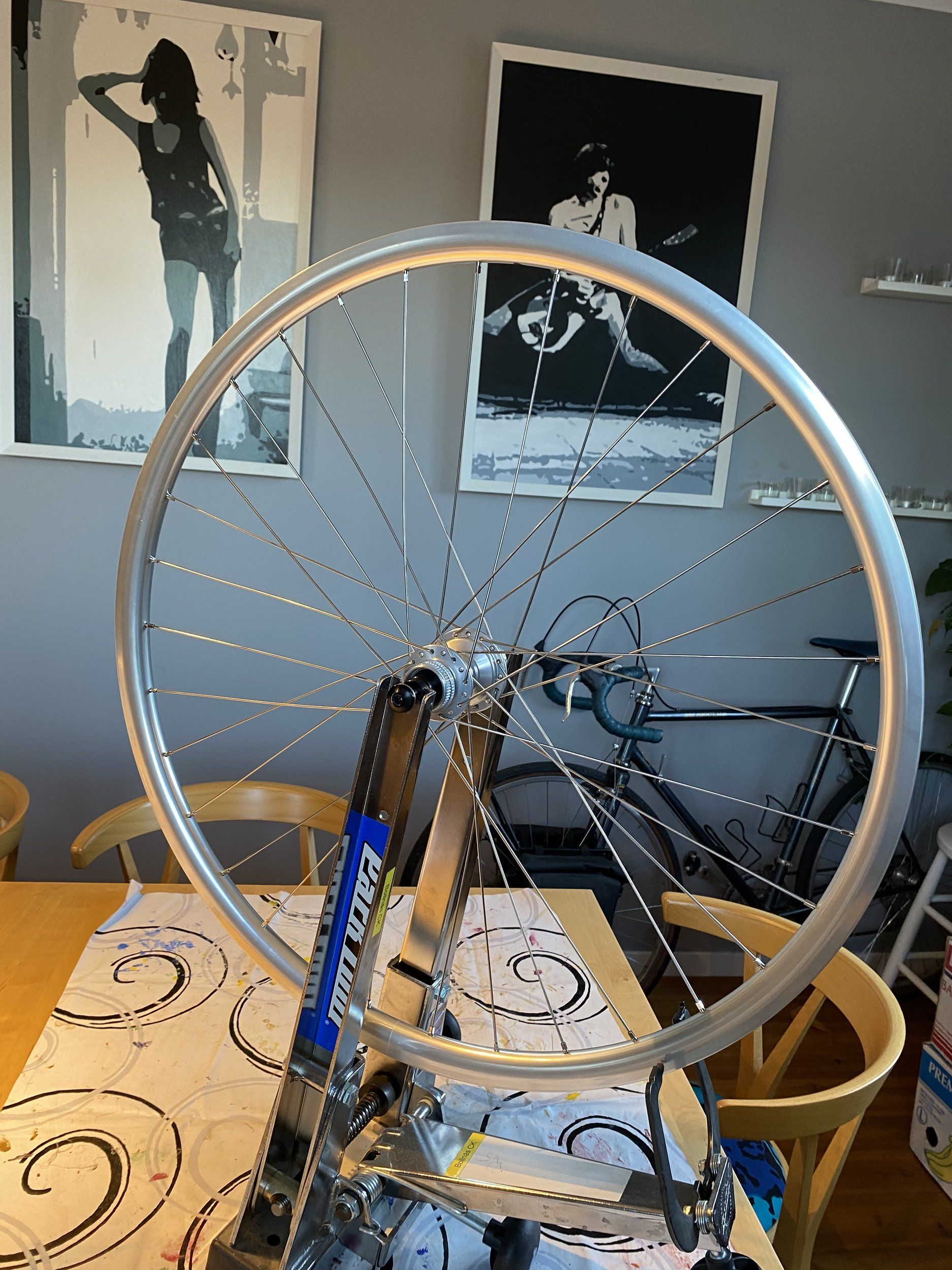

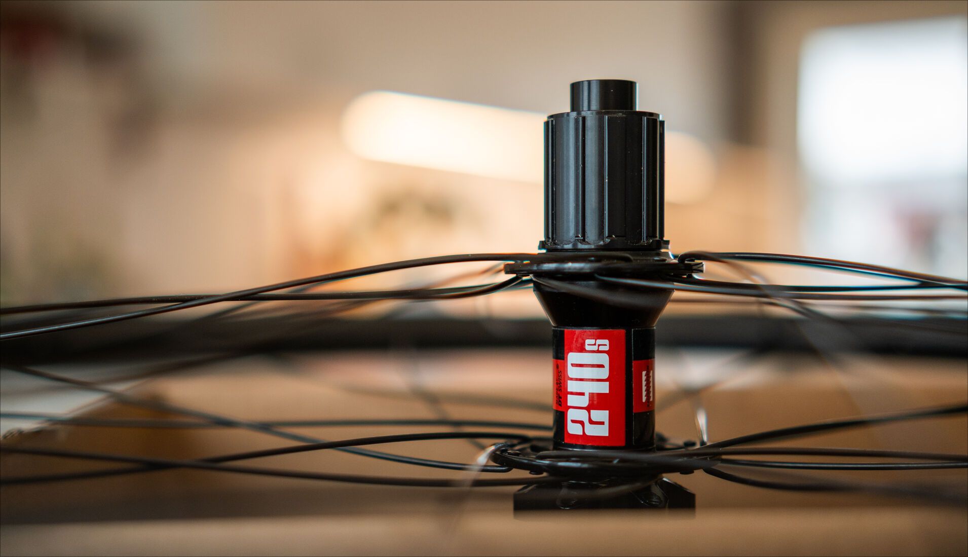

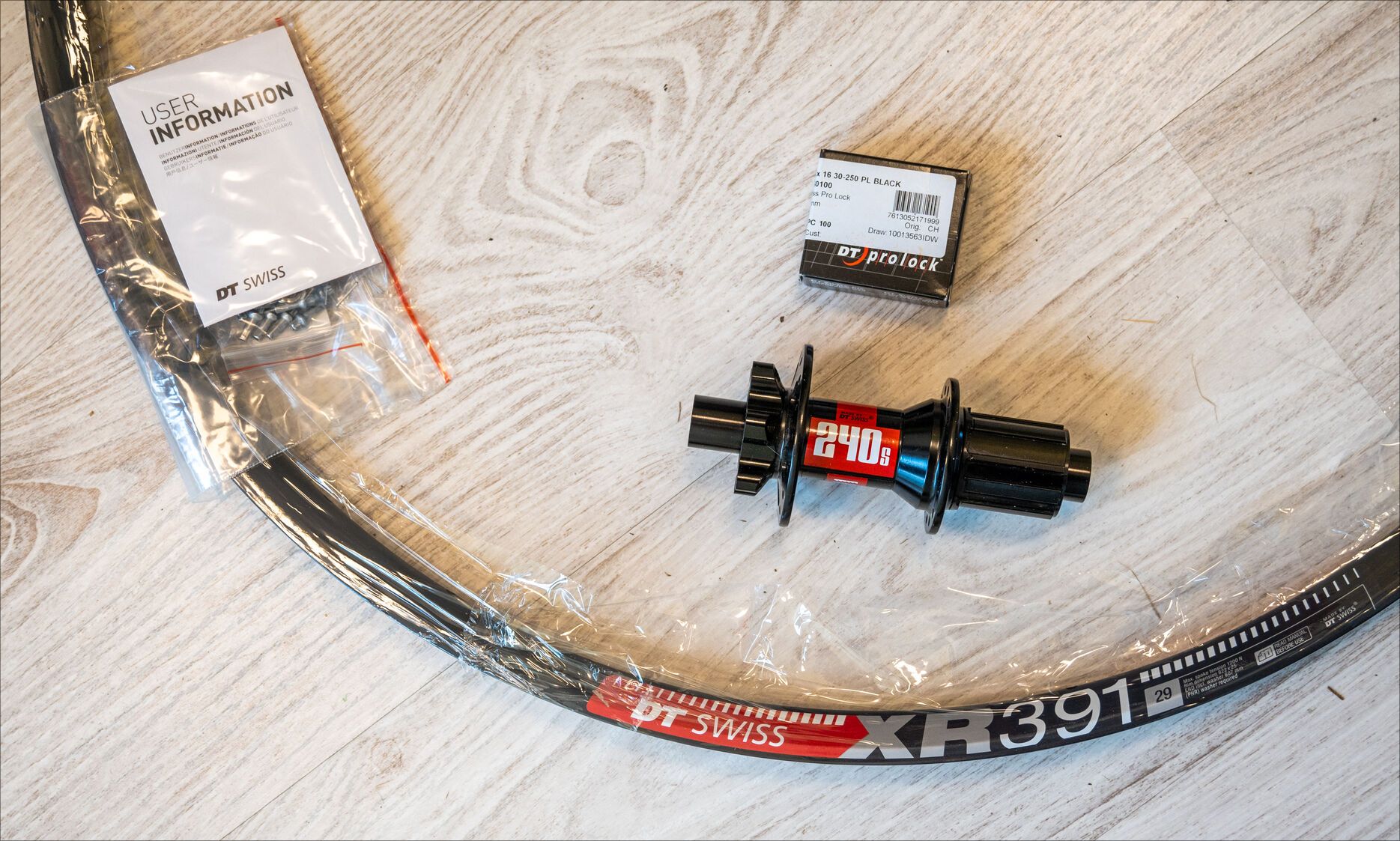

Idag fick jag lite hjulpyssel. Fattas bara lite ekrar har kommit vilse. Har byggt upp några hjul med DT240s och gillar skarpt den klassiska 18T star ratchet! Riktigt tyst, robust och enkelt att serva. Enda nackdelen är den stora ingreppsvinkeln men det är inget jag stör mig på så mycket (och gör man det är det ju bara att uppgradera till flera taggar). Ska bli fint att bygga upp ett "vanligt" 142mm baknav med i25 fälg för att använda till lite av varje, vinterhjul nu t ex.

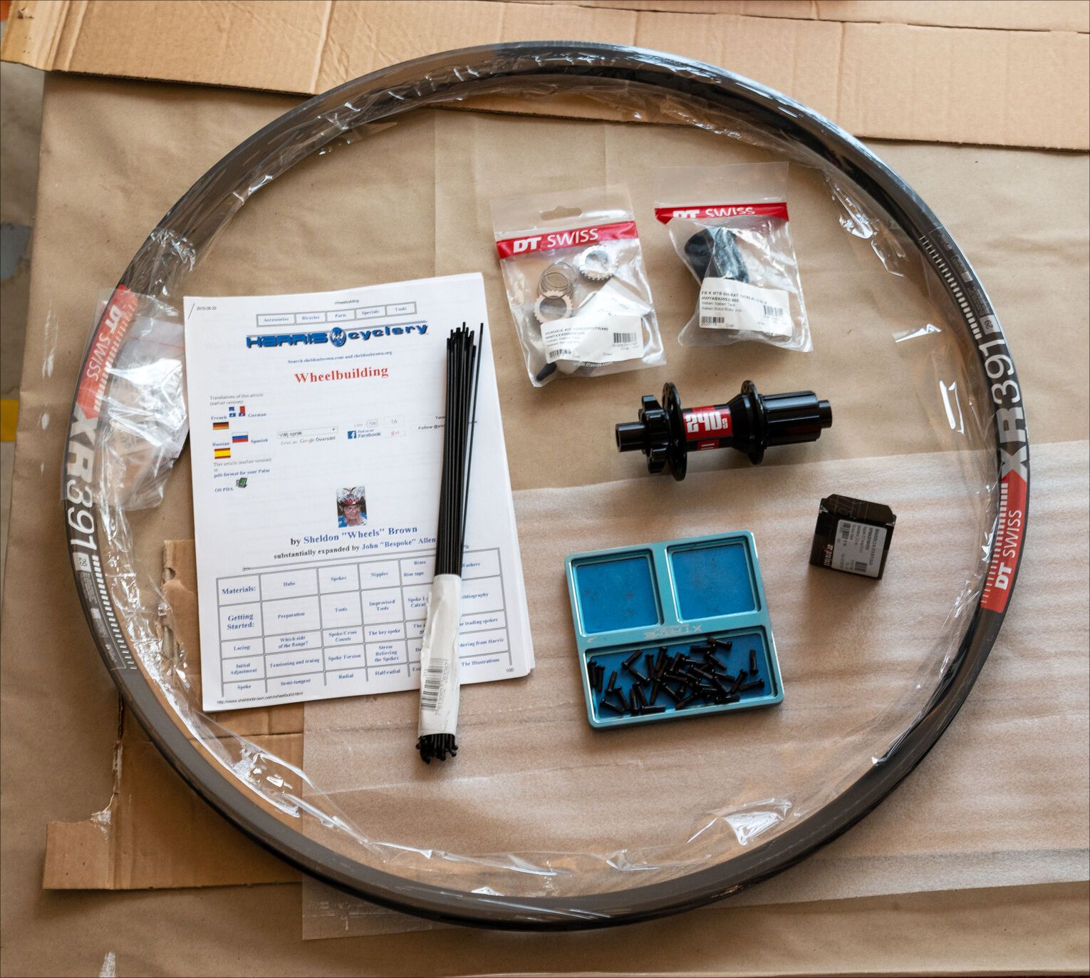

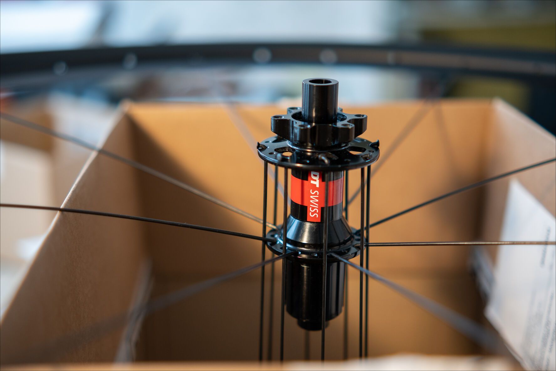

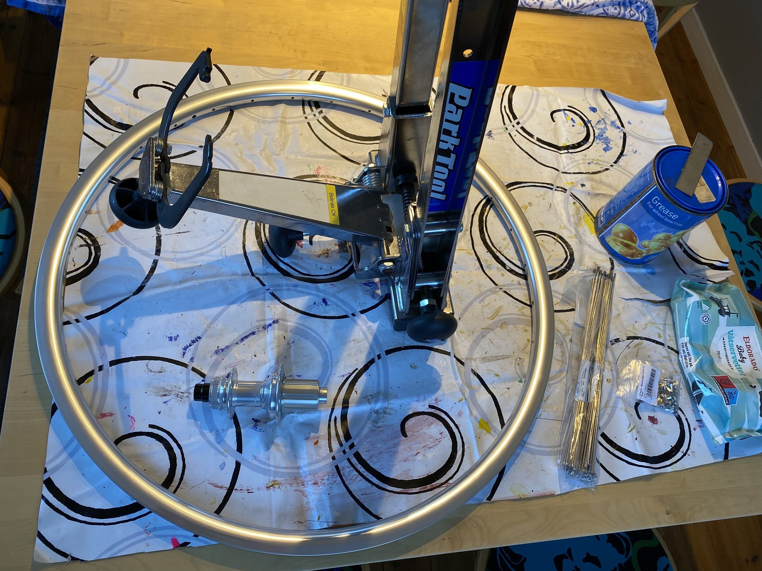

Lite hjulpyssel idag såhär dagen före hjulafton. Har länge stört mig på att jag inte har ett matchande bakhjul till mitt dynamoframhjul med XR391 fälg. Men nu är det åtgärdat. Blev riktigt bra.
Lade upp prylarna på bordet. Det är lite extra här, servicekit och extra hub. Men bara för att langa upp alla nya DT Swiss-prylar på bordet! :) det som saknas är ju bromsskiva och kassett.
Brukar bygga på en gammal låda. Är ganska smidigt.
Alla ekrar på plats. Det känns som de hade kunnat vara 1-2 mm kortare faktiskt.

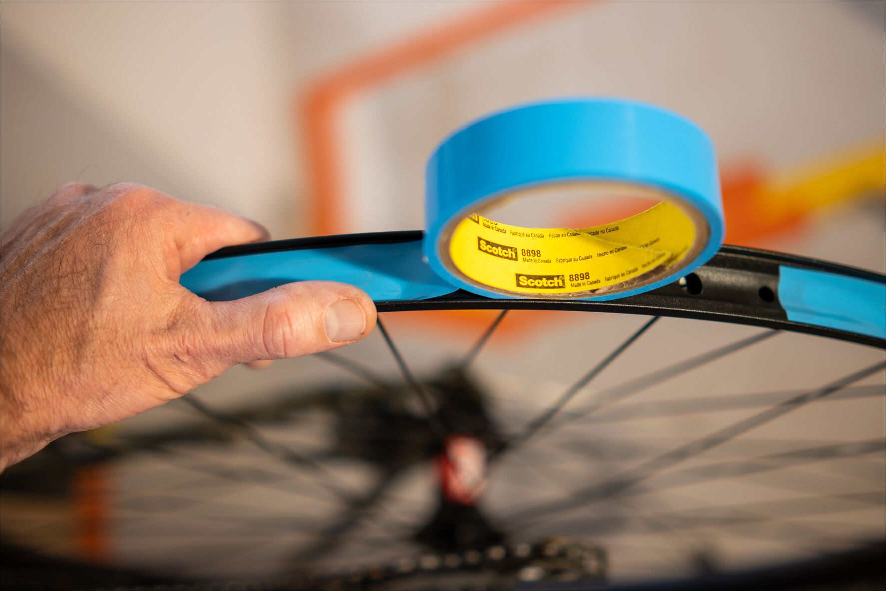

På med fälgtejp. Denna gången Scotch 8898 som jag köpte på Allebike.

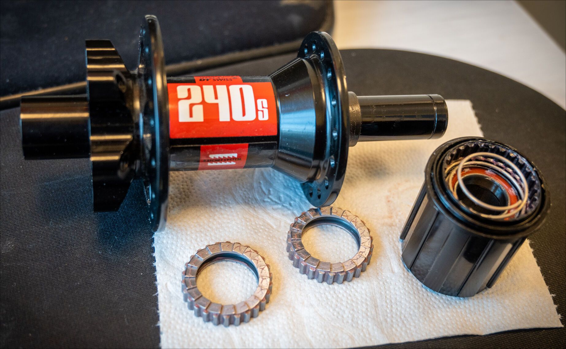

På med bromsskiva och kassett. Var lite pyssligt för den här hubben krävde annan distans, eller rättare sagt, innan distans innanför kassetten. Men hur som helst. Bra blev det till slut. Äntligen matchar vinterbakhjulet med vinterframhjulet! ?
