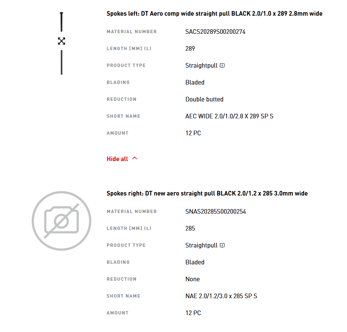

2,8 och 3,0 är dem, men väldigt udda att dem inte går att hitta på deras egna sida

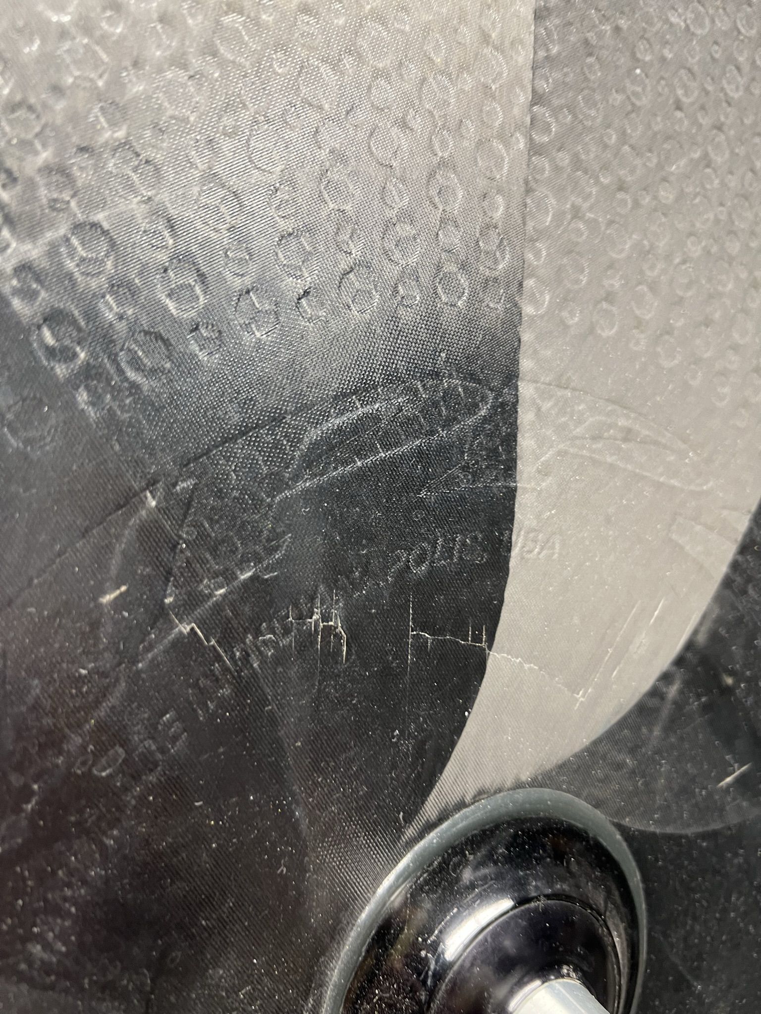

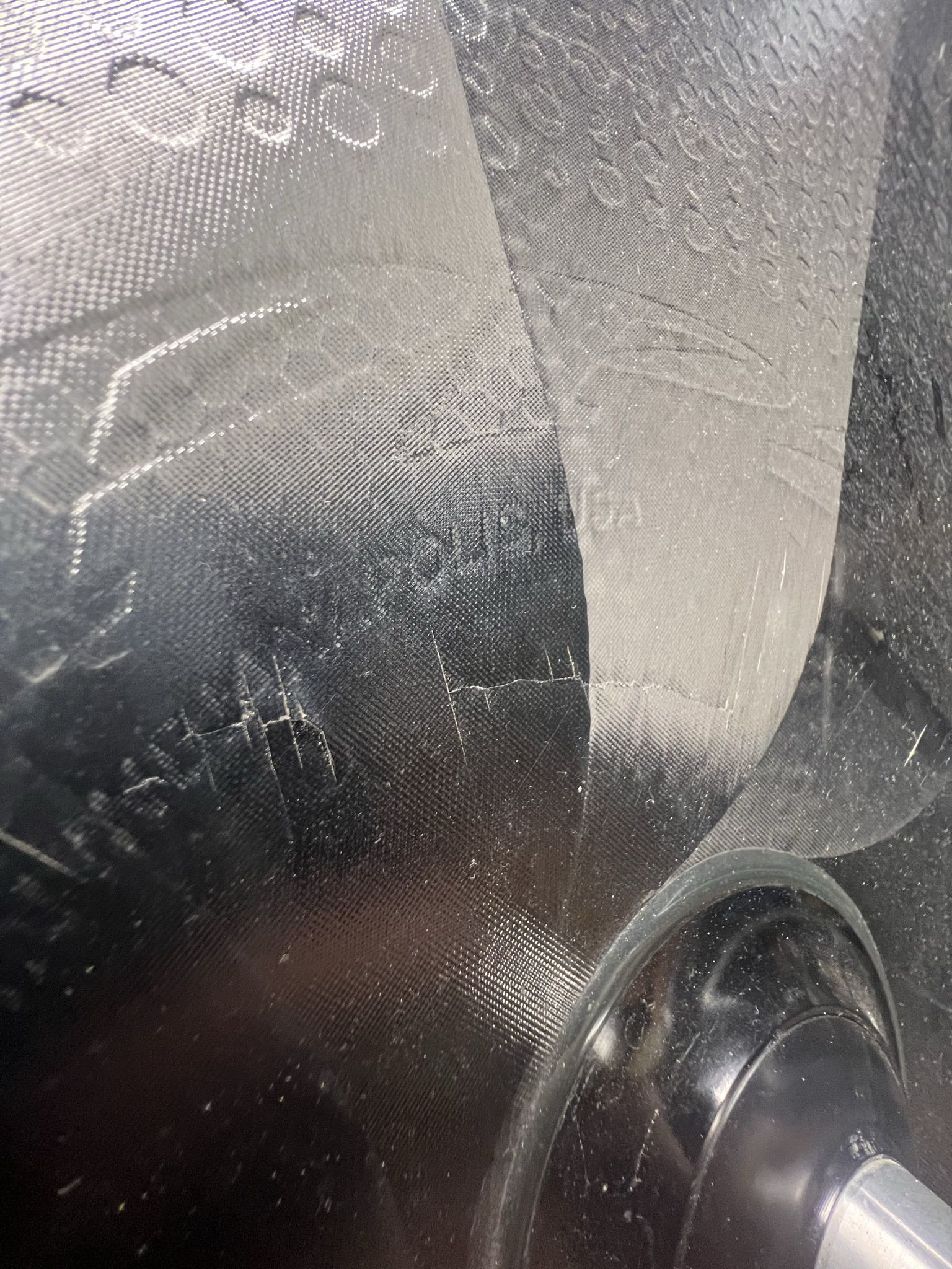

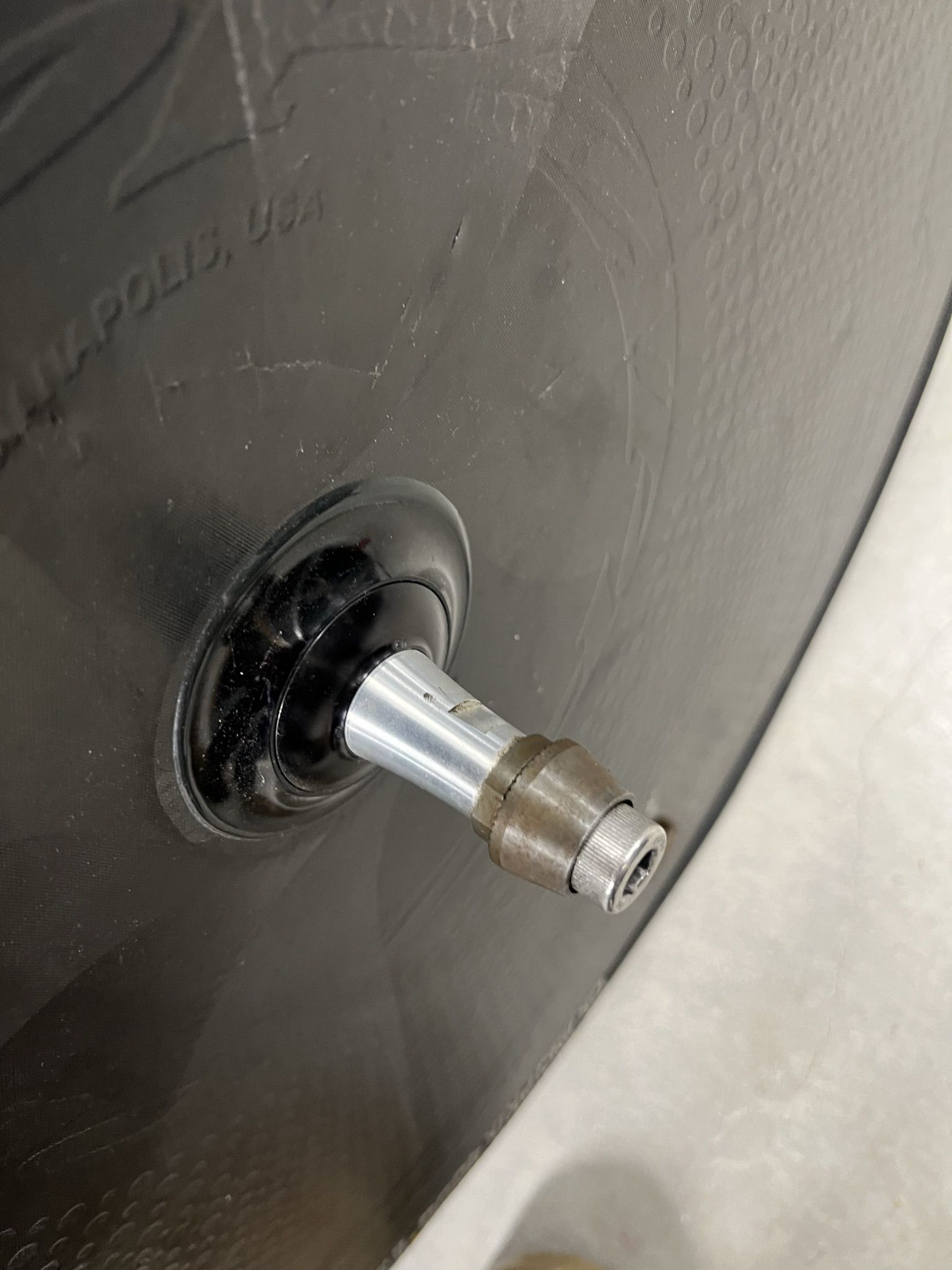

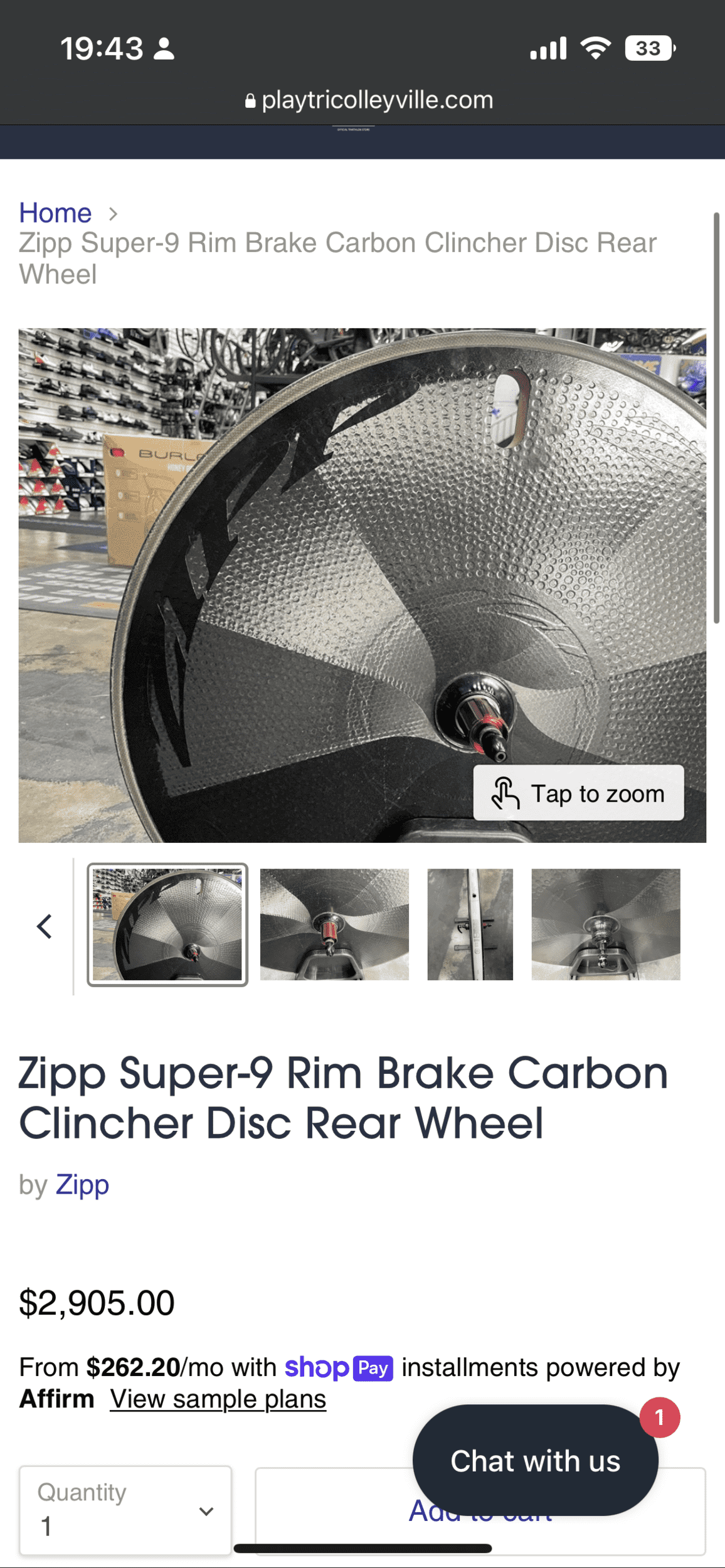

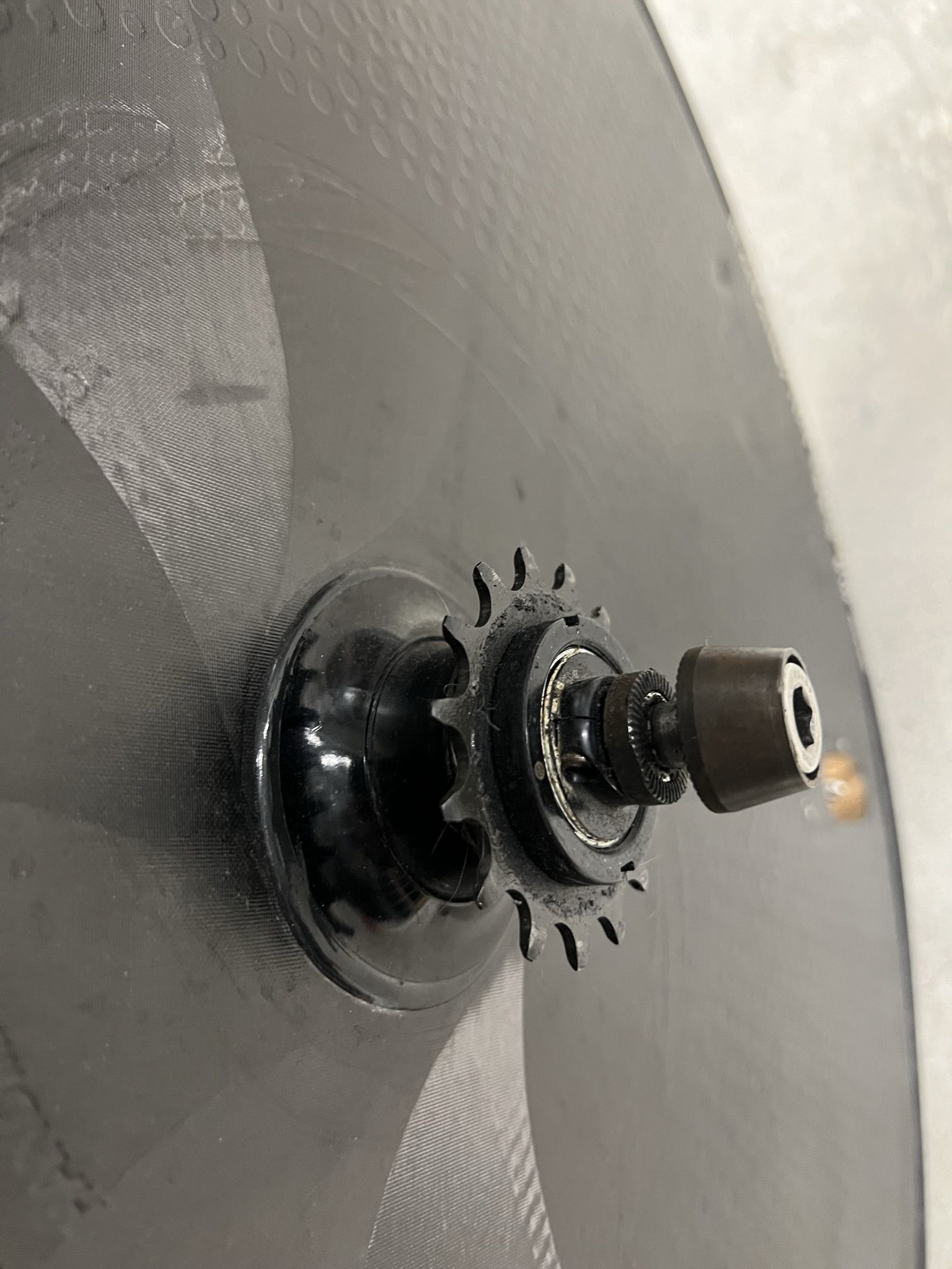

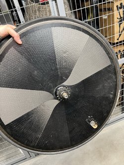

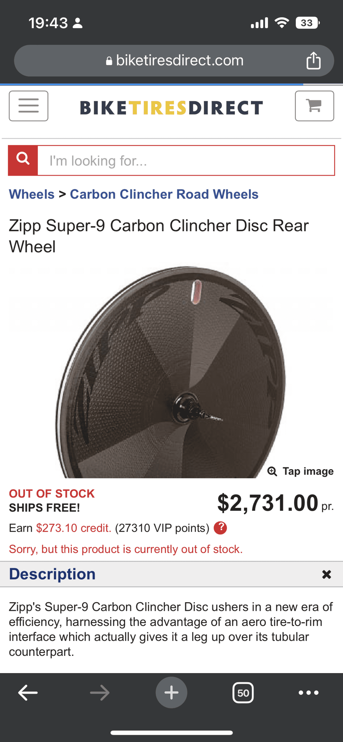

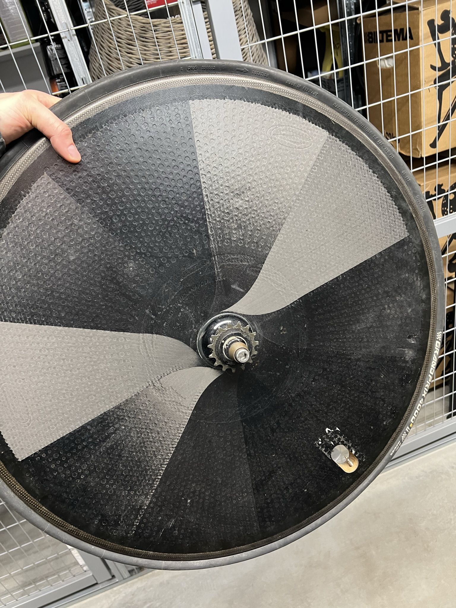

Hej gänget, gissar att ni har bra koll på hjul och hjulvärde. Blev bra träff förra gången ju.
Vad kan ett skadat Zipp Super-9 kolfiber dischjul ligga på i pris? Enligt min research så ligger de ju på ca 25tkr i nypris. Men dels begagnat och framförallt skadat gör nog sitt med priset.
Se bilder, tacksam för svar!
