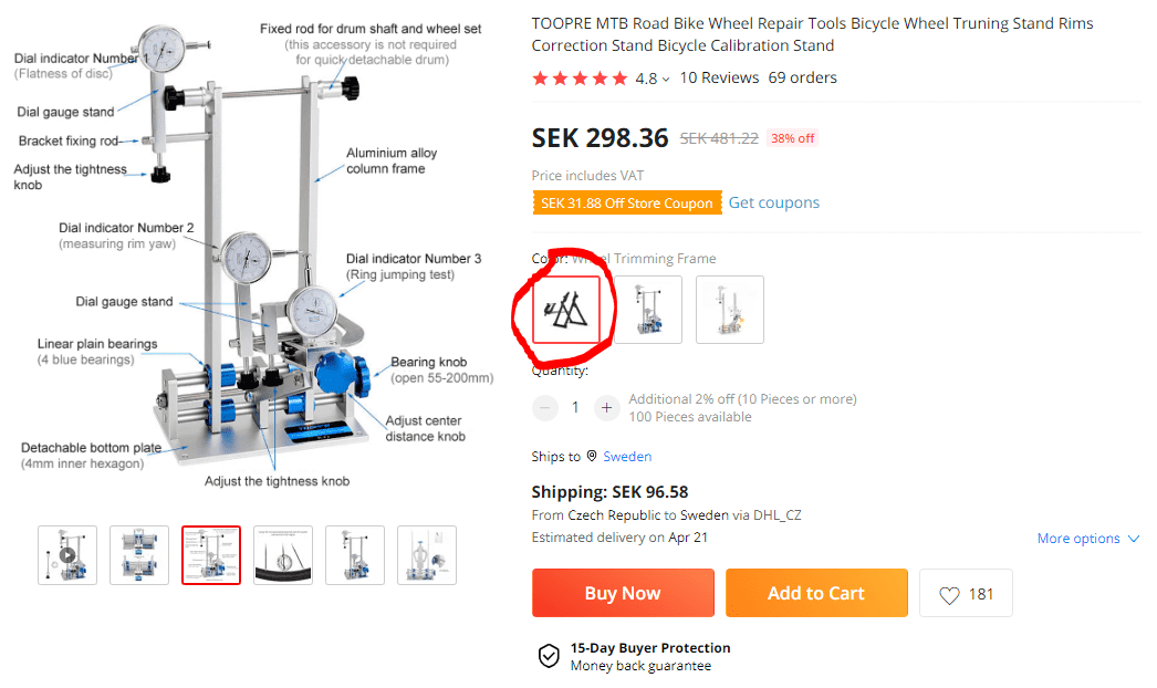

Jag tycker att nästan vilket ställ som helst duger, skulle oavsett skaffa ett centreringsverktyg för att kolla centrum.
Mitt svindyra Parktool visar inte helt lika på 100 och 142 mm från gång till annan.
Hjulbyggartråden
350kr med frakt. Quite sturdy. Bara det! Men det känns inte helt optimalt. Hellre det nedan som är enklare men stabilare.
550kr
400kr!
...men det är lurigt med aliexpress. Det är lätt att tro att man gör ett fynd när man i själva verket beställer något helt annat. Så nej, inga 400kr där inte.
Som sagt kom gärna med tips på ställ ni provat och som ni vet är prisvärda.

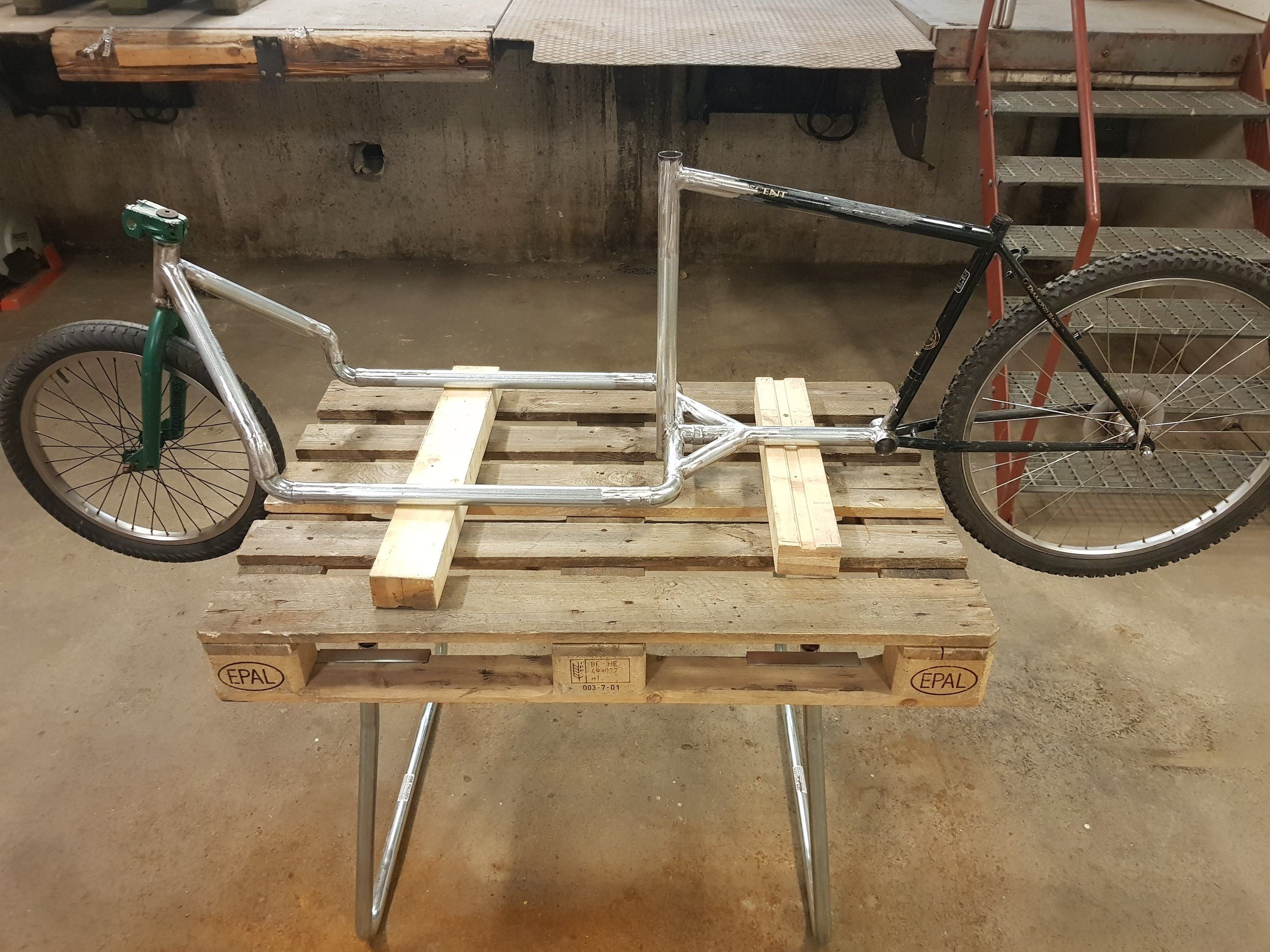

Tänkte försöka mig på att bygga mitt första hjul till min egenbyggda lastcykel.
Kommer att bli ett framhjul, 20" bmx fälg med en navdynamo Shutter Precision PD-8.
Kom ju dock på att det kanske blir tokigt med hastigheten för dynamon, lär ju ska snurra fortare med ett 20" hjul.
Någon som vet och har erfarenhet?
Vad händer, eldar man upp hela elsystemet??

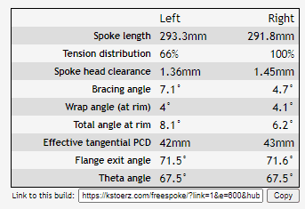

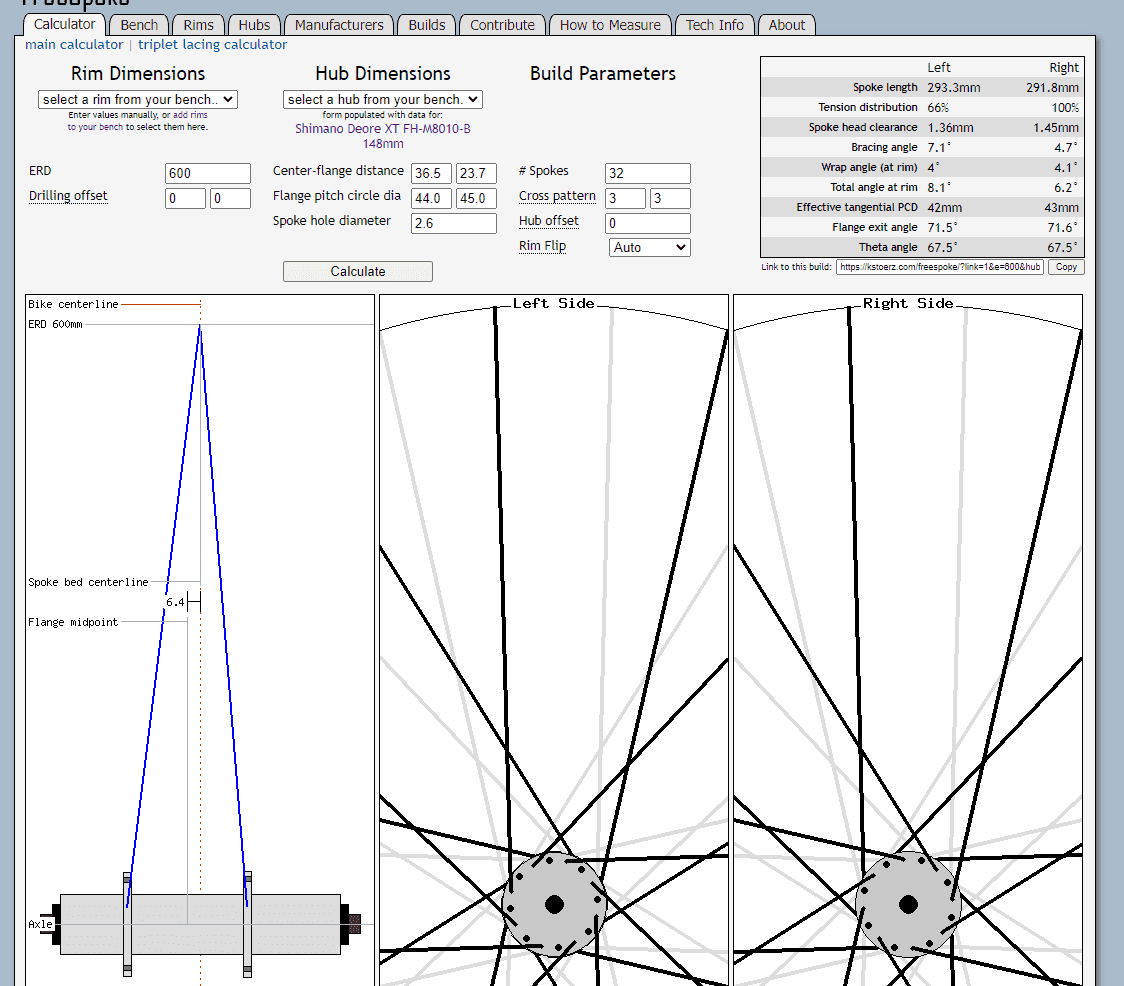

Jag skulle räkna ut ekerlängd och ekerspänningsskillnaden mha samma som har tipsats om här flera ggr tidigare
FreeSpoke
Typen av ekrar beror på sådant som hur många ekrar hjulet har, vad du+"ekipaget" väger, var du kommer att cykla och hur styv fälgen är. Men har DT Comp funkat så varför inte även på de nya hjulen? Åtminstone för de hårdast spända ekrarna och sedan matcha tvärsnittsarean med skillnaden i ekerspänning (för att få så långlivade hjul som möjligt)
FreeSpoke

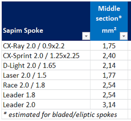

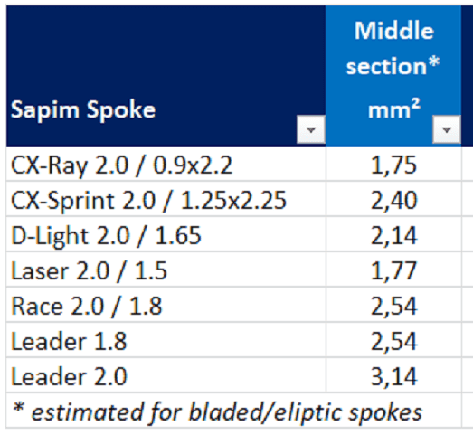

Här är en tabell över tvärsnittsarean hos sapimekrar, men den går förstås att använda även för andra märken

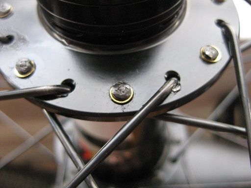

@HåkanC, jag tolkar gråtskrattet som att du inte håller med om att ekrar inte går av i böjen. jag har bara aldrig varit med om det, men kört av ganska mycket ekrar på andra ställen. men andra har det problemet?
Ja, när ekrar går av så är det vanligast där
Hur har dina ekrar gått av? Olyckor, eller?
jag undrade om brickorna på nåt sätt förebygger brott även på andra ställen än i böjen.
Nej
Som synes i bilden ovan ger de ekerböjen ett bättre stöd och minskar då utmattningsrisken där.

om ekrar går av är det gärna i böjen. bara det att på självbyggda hjul händer det i princip aldrig.
är navflänsen av alu så som brukligt är sedan några decennier smider den snart till sig efter ekerböjen och fördelar därmed lasten.
så brickorna får enligt mig ses som en perfekt lösning på ett icke existerande problem.

Dom ekrarna som gått av för mig genom åren har varit uppe mot nippeln så vitt jag minns.
Gissningsvis har ekrarna i de hjulen haft en olycklig vinkel ut ur nippeln
Ungefär som i 2a och 3e bilden här
Fälgar med rakt borrade hål ökar risken för sådana ekerbrott, ett sätt att då minska risken är med sådana nippelbrickor som @gandhi skrev om i #5.336 och matchande nipplar

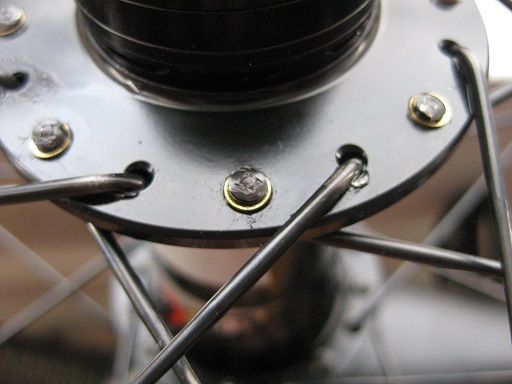

Så här ser det ut i Sapims reklam
Böjen är en brottanvisning på maskinelementet som i cykelkretsar kallas eker. Utmattningsbrott är en fråga om statistik.

Tänker jag rätt nu om jag gör så här.
Höger sida bak, sapim race (2,0-1,8-2,0)
Vänster bak. 66%. Så en tunnare eker.
Arean för 1,8 = 2,54
66% av 2,54 = 1,68
Arean för sapim laser (2,0-1,5-2,0) = 1.77
Så sapim laser borde fungera bra på vänster sida. Eller skall jag ta en lite kraftigare eker ändå?
Jag har verkligen inte full koll än så korrigera mig gärna. ?

Visa bilaga 618257
Visa bilaga 618258
Freespoke säger 66% i spänningskvot mellan nds och ds. Dvs hitta en ekerkombo där kvoten mellan de båda ekrarnas tvärsnittsareor är så nära 66% (0,66) som möjligt. T ex 1,8 mm och 1,5 mm blir 69%. Typ DT Competition resp DT Revolution eller Sapim Race resp Sapim Laser.
En brasklapp ang 1,5 mm. De har en tendens att skruva på sig och jag tycker de är svåra att brygga med och massera när man kommer upp mot målspänningen. De är lite för klena. Dock har jag bara använt DT Revolution och inte bryggt med Sapim Laser så den kan vara lite annorlunda. Om man vill kan man välja Sapim D-light 1,65 mm och för att matcha spänningskvoten 84% (med 1,8 mm) så får man använda en asymmetrisk fälg (2-3 mm off-set) och kanske ett nav med något inflyttad NDS-fläns.

Tack, då har jag förstått något rätt i alla fall. ?
Ja, 1,5mm verkar medföra lite ”problem”. Det är mitt första riktiga hjulbygge så jag vill inte skapa mer problem än nödvändigt.
