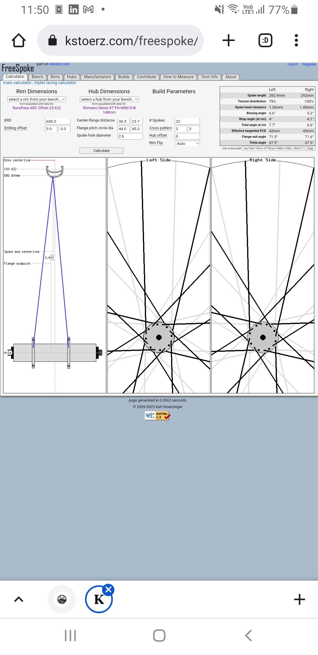

Testade att byta fälg till Race Face ARC Offset 25 som flyttar nippelhålen 3 mm åt NDS och får då en spänningskvot på 81% i s f 66%. I det fallet hade jag använt Sapim Race 2,0/1,8/2,0 på DS och Sapim D-light 2,0/1,65/2,0 på NDS.
Man kan med fördel göra lika pp framhjul med skivbroms fast då omvänt.

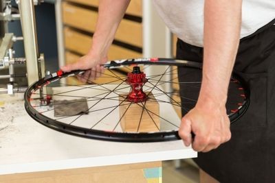

ett lätt och snabbt sätt att spänningsbefria är är att påverka fälgen sidledes med navet fastskruvat i gaffeln eller (host) riktställ. då slipper man ta i så hårt som på r2-bilden ovan. en funktion tyvärr många riktställ saknar.
det är också till hjälp när man spänner upp det sista och vill underlätta åtdragningen genom avlastning av den eker man precis vill skruva åt.
Nej, det stämmer inte
Som jag har förklarat för dig tidigare och det skriver även hjulbyggargurun Jobst Brandt i den länkade texten, som du uppenbarligen inte har läst
"Pressing axially on the hub, while supporting the rim, requires a force larger than is manually possible"

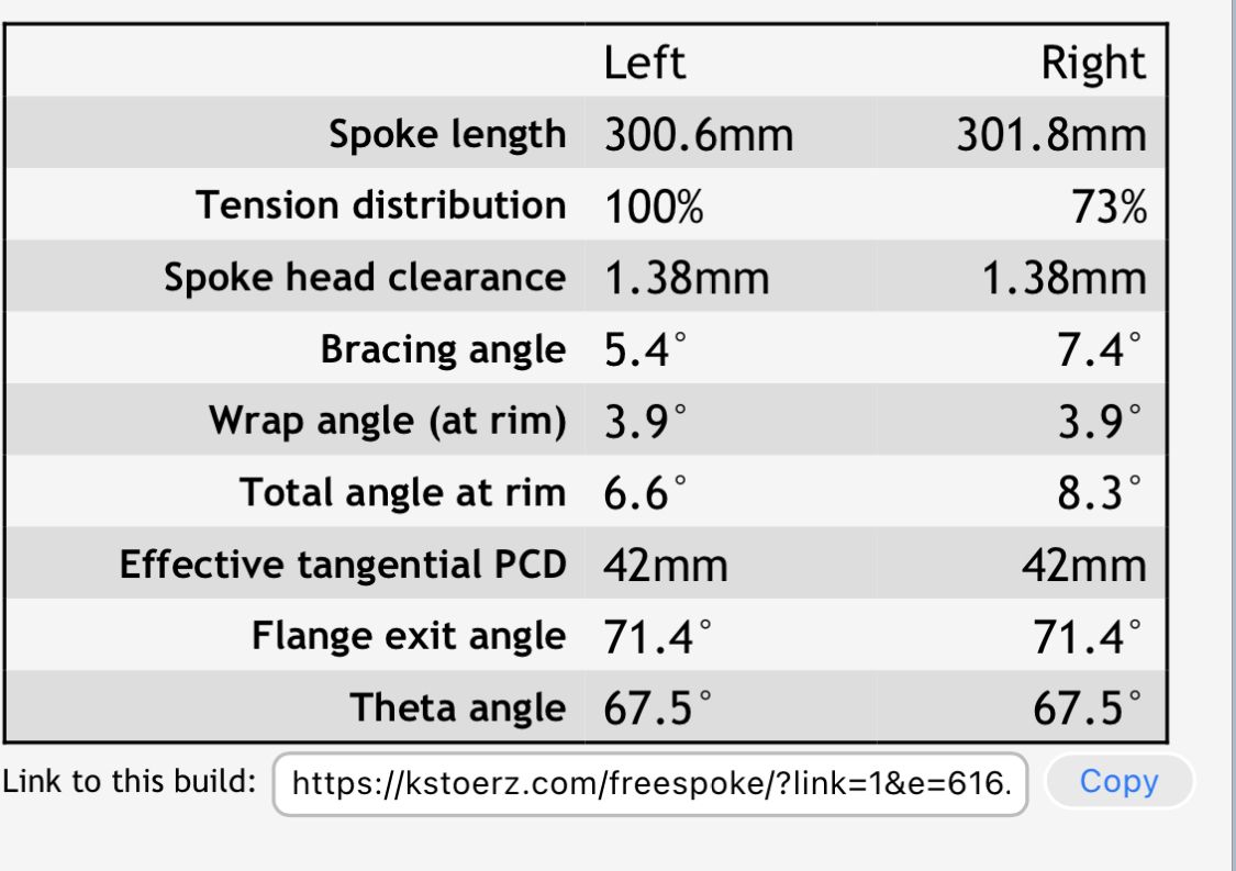

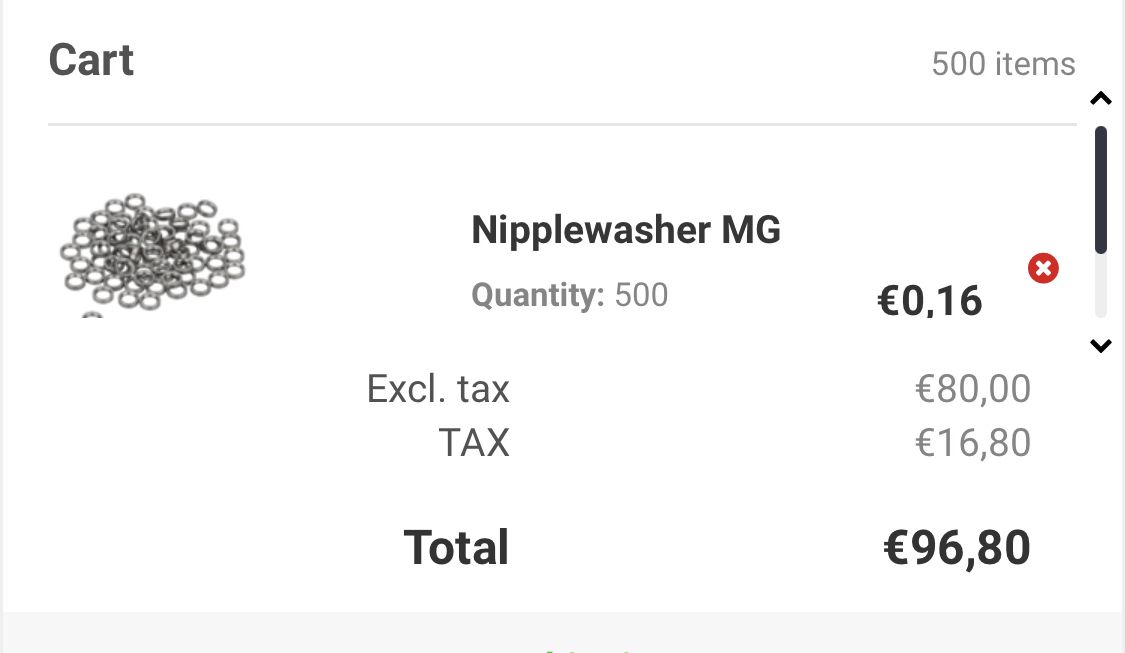

Börjar bli klar med ekerlängderna nu. 3 av 4 är lätta men hur avrundar jag 300.6? Till 300 eller 302?
Tittar på att beställa från https://www.wheel-parts.shop/en/ . De har allt jag behöver utom nippelbrickorna. Jag skall ha MG-washers och de säljer bara dem i 500-pack.
Någon affär som är bättre än ovan nämnd?

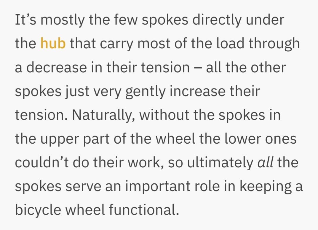

vissa här har låtit påskina tidigare att de nedåtriktade ekrarna tar lasten, inte heller korrekt.
Jo det är det, vilket framgår av de senaste inläggen, liksom många tidigare inlägg
Inte minst detta citat från professor Göran Grimvall
"Nästan hela lasten (cirka 95 procent) bärs därför upp genom förändringen i de understa ekrarna."
https://www.nyteknik.se/nyheter/drag-eller-tryck-i-cykelhjulet-6394563

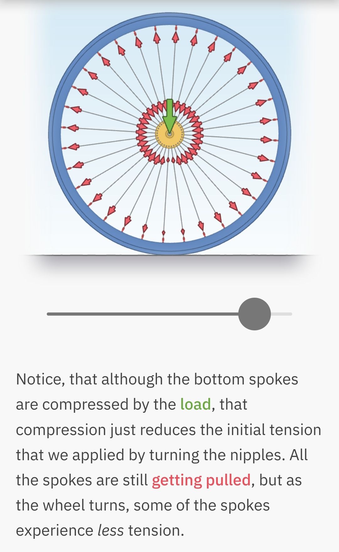

@kais01 har redan gett förklaringen men jag kanske kan göra det lite tydligare: Anledningen till att du inte ser motsvarande förändring i ekerkraft på ovansidan av hjulet är att lasten fördelas på samtliga ekrar på övre delen av hjulet men vid kontaktytan med vägen överförs lasten (kraften) mer eller mindre i en punkt.
Hjulbyggartråden
Stämmer inte.
Som framgår av svaren ovan är den sammanlagda ekerspänningsminskningen större än den sammanlagda ekerspänningsökningen.

det är inte svårt att söka fram referenser och diskussioner angående jobst brandts bisarra utsagor om vad som tar lasten. att ingenjören i honom hellre räknar på den minskade tensionen i de nedåtriktade ekrarna än den mycket mindre ökningen i spänning i övriga ekrar ändrar inte på det. inte länge sedan jag läste av honom i en argumentation för detta att denna lilla ökning för övriga ekrar inte gick att mäta. direkt från hästens mun.
betyder alltså inte att de nedåtriktade ekrarna tar lasten, bara att deras minskade tension återpeglar lastens storlek.
även ny teknik har tydligen gått på myten.
vilket inte är så konstigt, full av på allvar långt senare återcirkulerade aprilskämt som den är. typ kvartalsvis får man påpeka för redaktionen att nu har man åter klampat i klaveret. inträffar närmast vilken årstid som helst.
Jag är inte så bekant med Jobst Brandts verk och det lät underligt att han skulle hävdat att "hjulet står på de nedersta ekrarna" och liknande konstigheter. Så jag gick direkt till källan och laddade ned hans skrift "the Bicycle Wheel" och det stämmer, han skriver faktiskt detta. Men det är svårt att få ett riktigt grepp om vad han menar, det kan vara ett språkligt missförstånd där han med ord försöker förklara vad som sker och villar in sig i konstiga liknelser.
Och han verkar varit en hängiven cyklist och det i sig är inte så illa.

Tänker att du har rätt mkt kött på benen för ditt påstående att han inte förstår hur ekrarna tar upp laster.
Lust att länka till något material så att man kan läsa mer om sättet du anser att ekrarna tar upp laster?
det finns ju finfina länkar och animationer här i tråden:)
det gäller ju bara att dra vettiga slutsatser av det man ser.
Hjulbyggartråden
han har ju fantastiskt mycket intressant och relevant att berätta.
hur han hamnade i det där hörnet är dock svårt att förstå. tror inte det är språkligt grundat grundat missförstånd, snarare matematiskt? kan ju också vara i grunden ett skämt?
hittade förresten i hans yarchive det här, som jag relaterade till tidigare
You have created an unreal model that is about as valid as those who argue that the bicycle wheel hangs from the upper spokes, in spite of there being no increase in tension when the wheel is normally loaded.
som sagt, hur han hamnade där är gåtfullt
