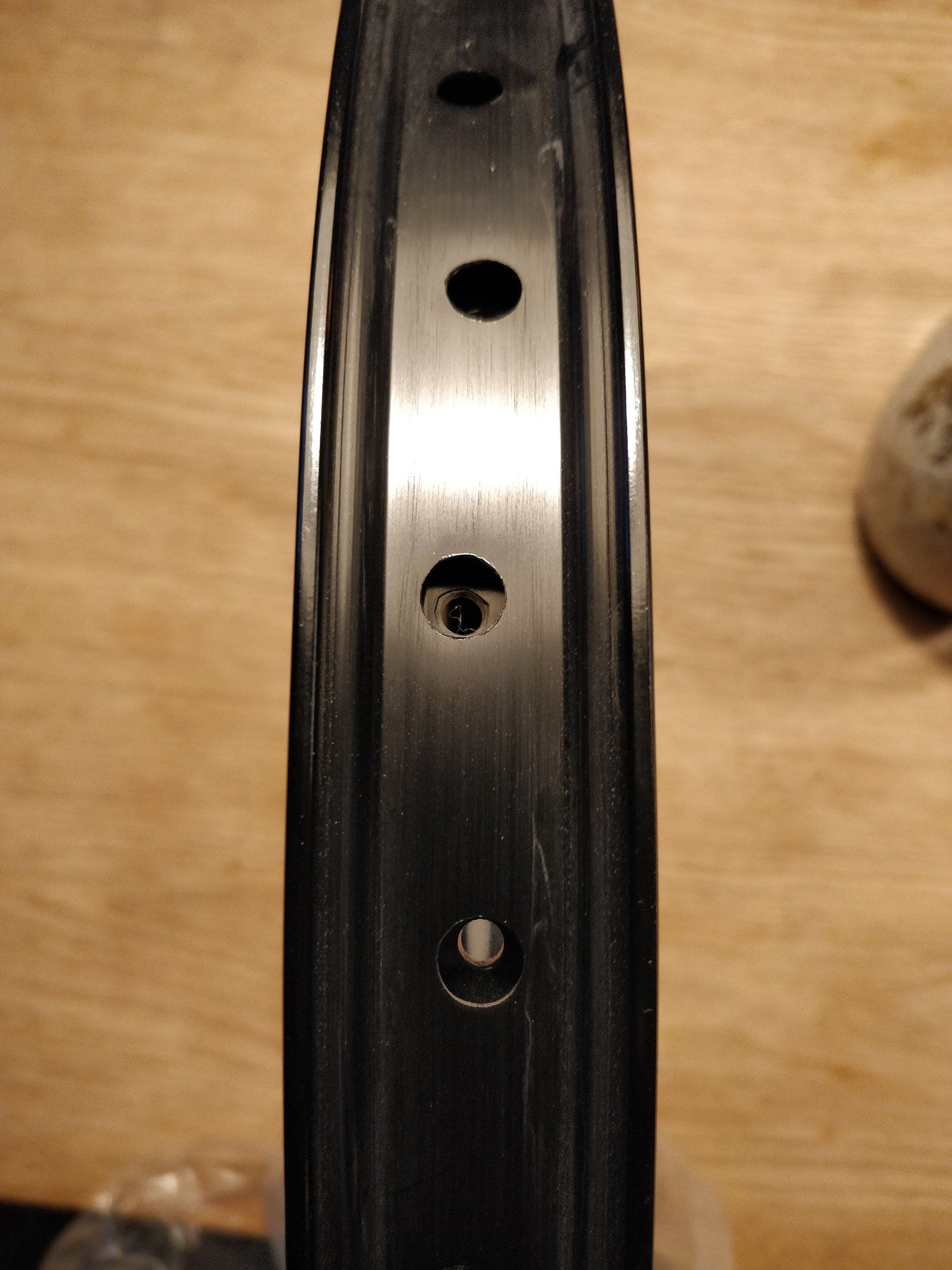

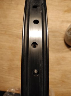

Hur ska jag förhålla mig till offset på dessa fälgar (Kinlin MX8) när jag ska räkna ut längden på ekrarna. Tycker det ser ut som ganska mycket men jag vet inte var bagatellgränsen går...
    520.6 KB · Besök: 7
HåkanC
Hjulbyggartråden
Varför inte använda en ekerlängdskalkylator som även använder fälgarnas offset vid ekerlängdberäkningen?
Jag tänker då naturligtvis på SpoCalc-baserade
Skulle säga att det ser ut som noll offset
+1, står inget om det hos Kinlin
