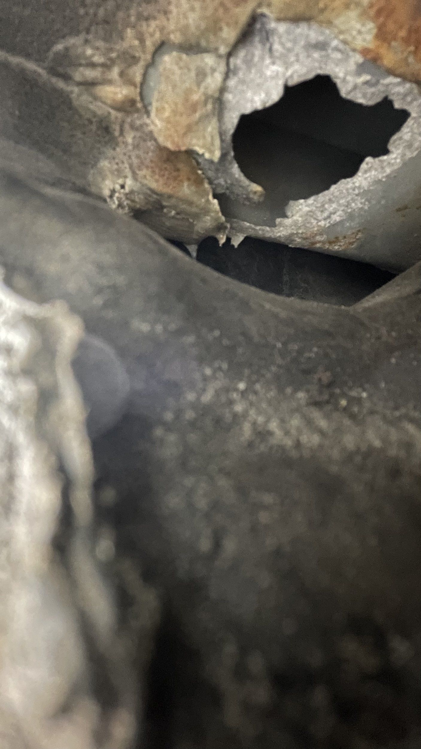

här är ett annat och tyvärr aktuellt exempel på galvanisk korrosion, på min 43 000 mils a2.
galvet på ett handbromsvajerfäste av stål hade tagit slut, till följd att den iofs bastanta aluplåten under förintades. fästet har suttit mitt i det fyrkantiga mittre delen av hålet.
nu fixat bäst att tillägga.
.Visa bilaga 625603
Läste 43 000 mil och tänkte att det var inte dåligt cyklat! Men sen läste jag vidare och handbromsvajer brukar man inte ha på cyklar och förstod att det måste vara en bil :)

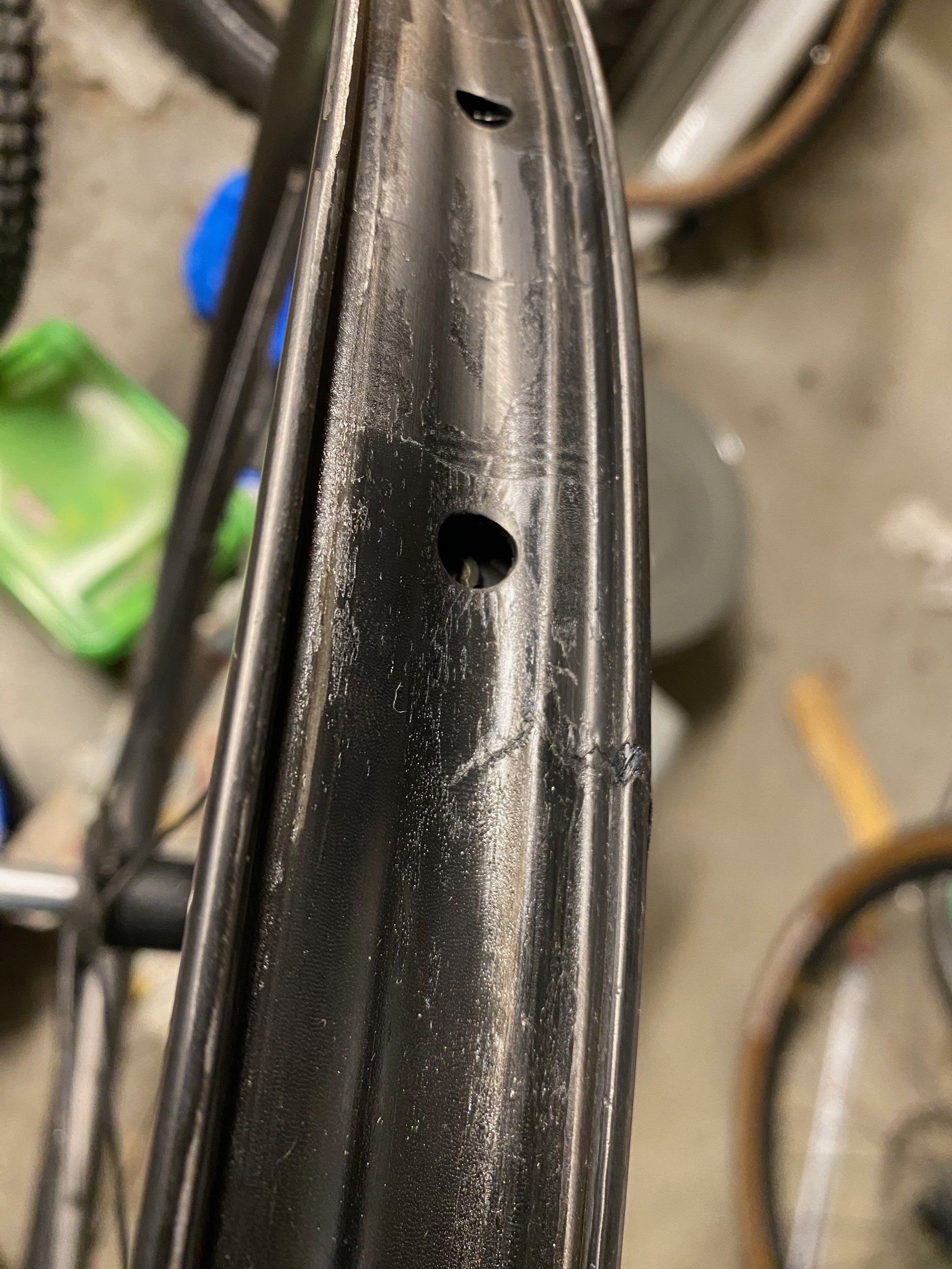

Äntligen dags att byta fälgen jag spräckte förra sommaren. Jag fick ju en ersättningsfälg på garantin efter att den sprack, men jag har inte orkat riva hjulet och kört vidare på det ändå. Har till EIEs heder faktiskt varit fullt cykelbart ända tills nu, men i måndags började det wobbla lite och jag måste ändå ta av och byta det utslitna bakdäcket.
Svårt att fota med alla klisterrester men det är en rejäl spricka ända in till mitten. Imponerande att hjulet ändå överlevt flera SvartVitt-tävlingar och ett par vändor i bike park utan att ens läcka luft.
Hjulbyggartråden
Visa bilaga 627634
Går det laga på något sätt eller är de bara dumt att försöka?

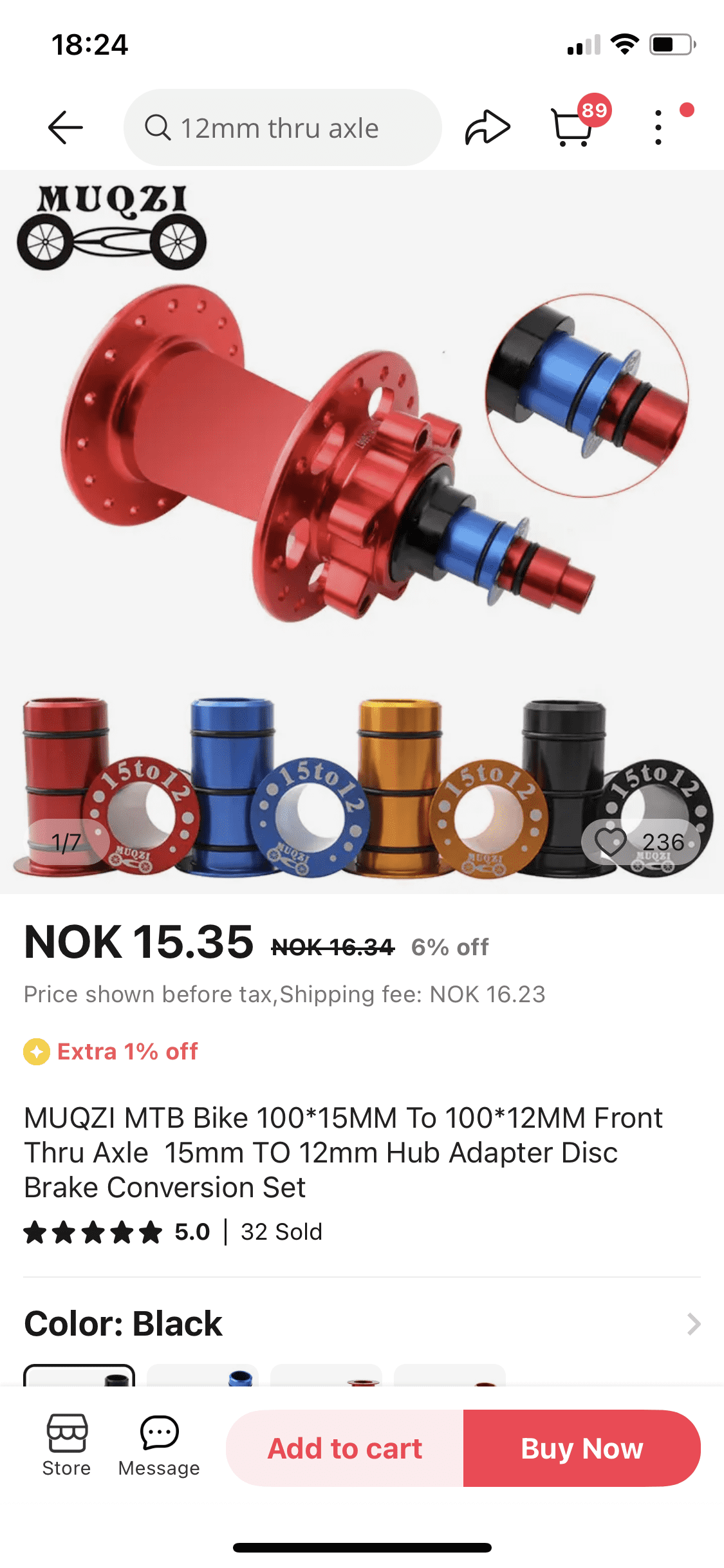

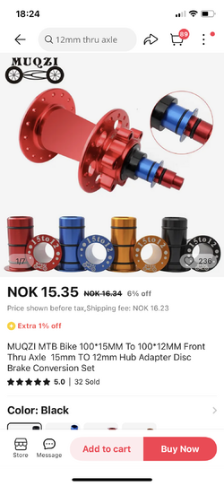

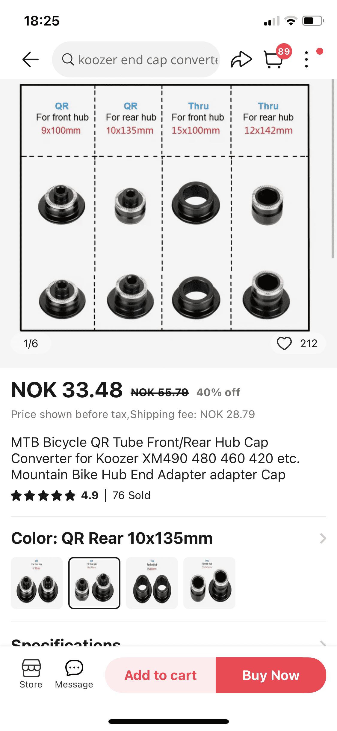

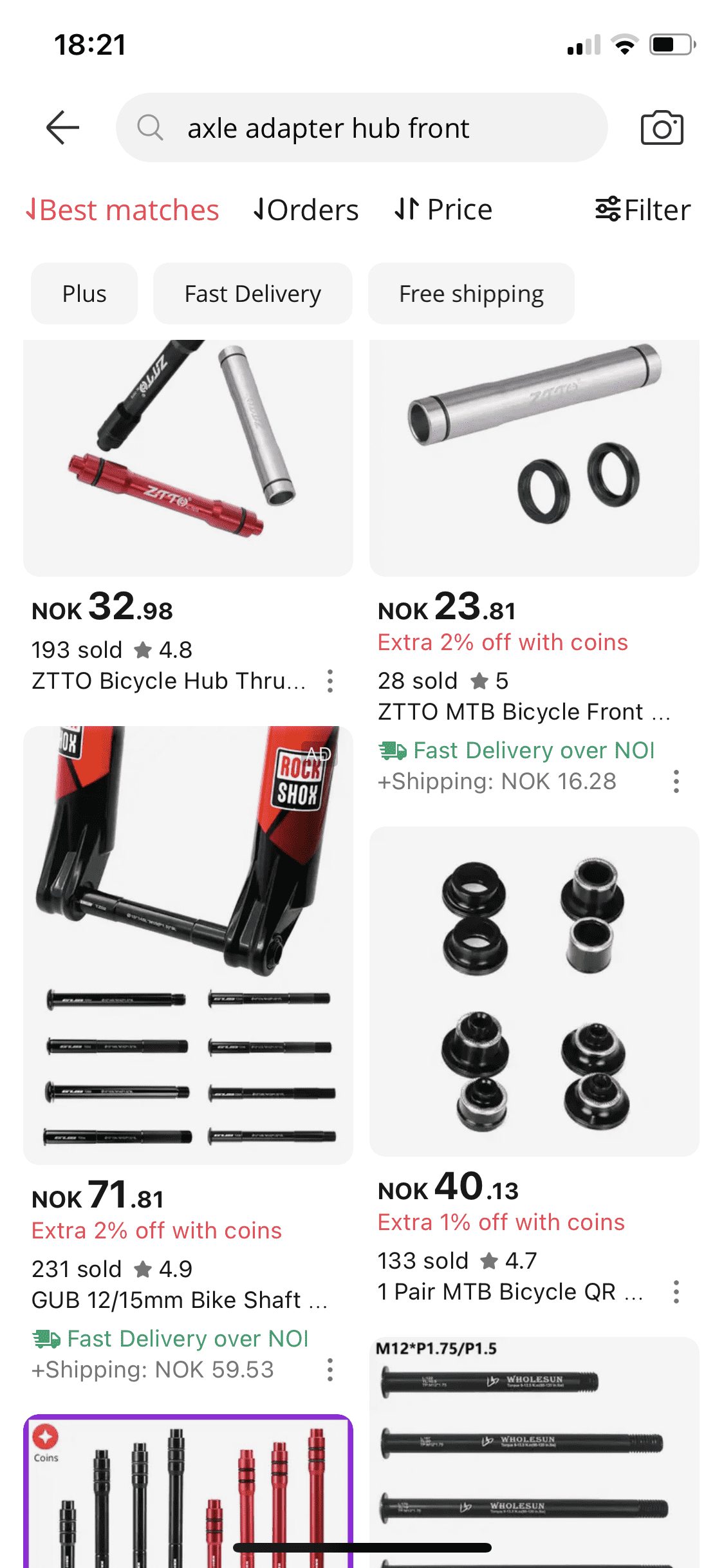

Adaptrar för framnav kan du kolla efter på AliExpress. Du kan säkert ropa hem ett för någon hundring med frakt. Blir det någon skillnad om det är QR? Så länge axeln har samma tjocklek? Jag har bara 20mm så jag känner inte till de andra måtten.
Jag har köpt mycket bakaxlar och de finns i de flesta storlekar och gängstigningar.
Tänk på gängorna om du köper axlar. Shimano har ibland 1mm gänga på sina, det finns även 1.25, 1.5, 1.75.

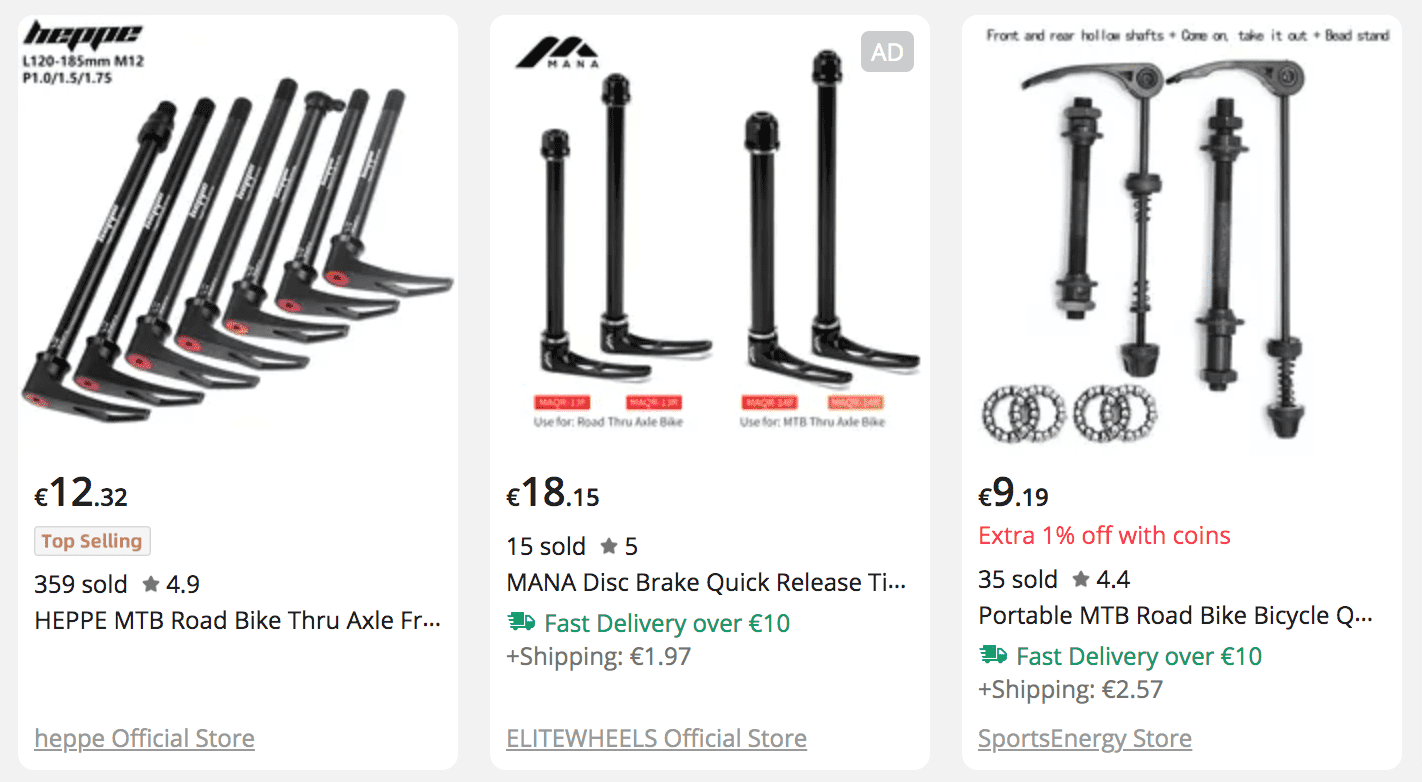

Det finns QR axlar i mängder också, för någon hundring.
