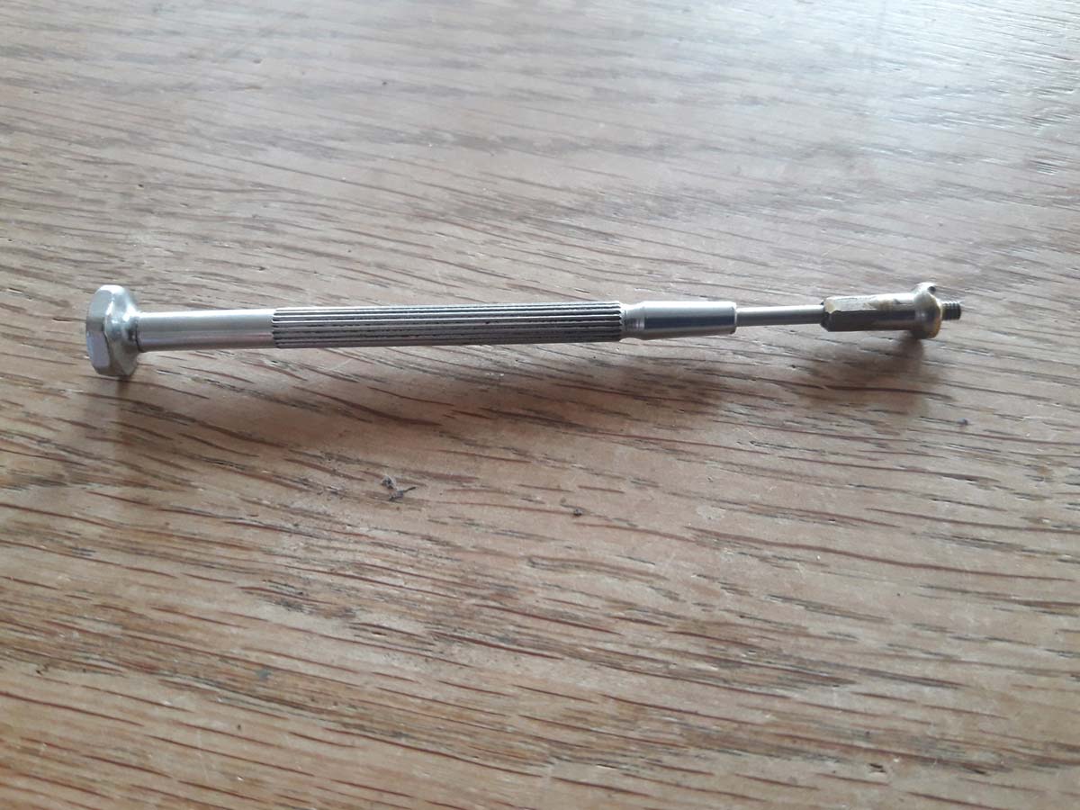

Testade en variant på nippelmejseln som visades innan när jag strängade upp ett par hjul idag och den var riktigt bra, så exakt det går att få och ingen risk att skada nipplarna. Dessutom fungarar den samtidigt som nippelhållare när man trär på nipplarna. Med alla ekrar lika som utgångspunkt var det sen busenkelt att få ett jämnt uppspänt, rakt och runt hjul fast jag petade onödigt mycket för att få det helt perfekt så det tog lite tid ändå.

Visa bilaga 634080
Det är fredag kväll, så du får gärna förklara närmare hur du använde den där mejseln med nippeln på.
Hjulbyggartråden
Nippeln på verktyget är skruvad i botten och sitter fast och fungerar som ett stopp. På biten med gängor längst ut skruvar jag på en ny nippel från "baksidan" på nippeln. När jag ekrar upp hjulet och skruvar jag på nippel på hjulekern till dess det tar stopp, håller sen fast hjulnippeln med fingrarna och skruvar ur verktyget. Alla nipplar kommer då vara exakt lika långt iskruvade.
Hoppas du hängde med?
Tidigare har jag använt gängornas slut som mått för att få alla lika som utgångspunkt innan jag sen spänner upp men det kan lätt bli ett halvt till ett varv fel och det blir det inte med det här verktyget, är ekrarna lika långa så blir det i princip exakt. Gick väldigt enkelt att spänna upp hjulet, blev bara några mm att rikta som mest.
Ruskigt smart.
Man borde kunna göra en likadan av en halv eker och ett 3D printat handtag.
Det blir en annan dag :)

Ruskigt smart.
Jag tog handtaget från en gammal precisionsskruvmejsel och satte dit änden från en eker. Finns andra varianter på handtag på internet men skruvmejseln är lätt att snurra mellan fingrarna så det tar bara någon sekund att skruva i en nippel.:)

heureka. i första hand verkar det vara ett smart sätt att hålla nippeln när den skall monteras. nedan är ett annat, från unior.
när man efter hopsättningen av hjulet spänner upp det, är det oerhört lättare veta vad man håller på med om man varv efter varv håller sig till en av de fyra ekergrupperna åt gången. alltså hö, vä, insida utsida.

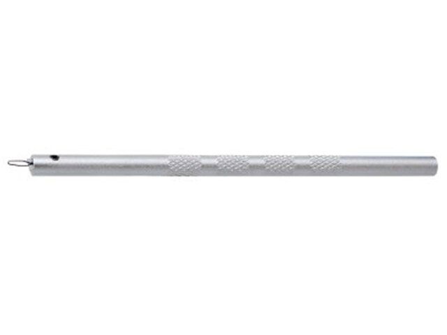

"spoke insertion nipple tool", kostar $3.89.. med lite reservdelar. mvh borano20
Söker man på "spoke insertion nipple tool" hos AliExpress hittar man de som säljer sådana verktyg med leverans inom EU för under 21 SEK men med fraktkostnad på nästan 51 SEK! Det går även att hitta säljare med gratis frakt.
Dessutom skall de även fungera för att få alla nipplar exakt lika långt iskruvade
RISK-Bicycle-Spoke-Cap-Installation-Tool-Bike-Rim-Wheel-Set-Spoke-Cap-Screwdriver-Connection-Repair-Tool.jpg_220x220.jpg_.webp
Ett sådant verktyg kan säkert vara bra att ha, inte minst för den som bygger många hjul med/eller under tidspress, men personligen har jag hittills klarat mig bra med en tandpetare som "spoke insertion nipple tool".

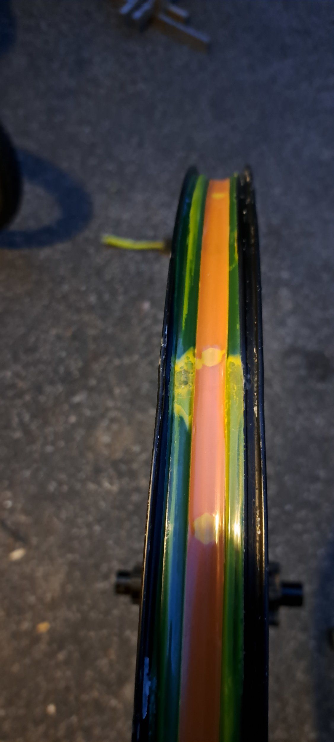

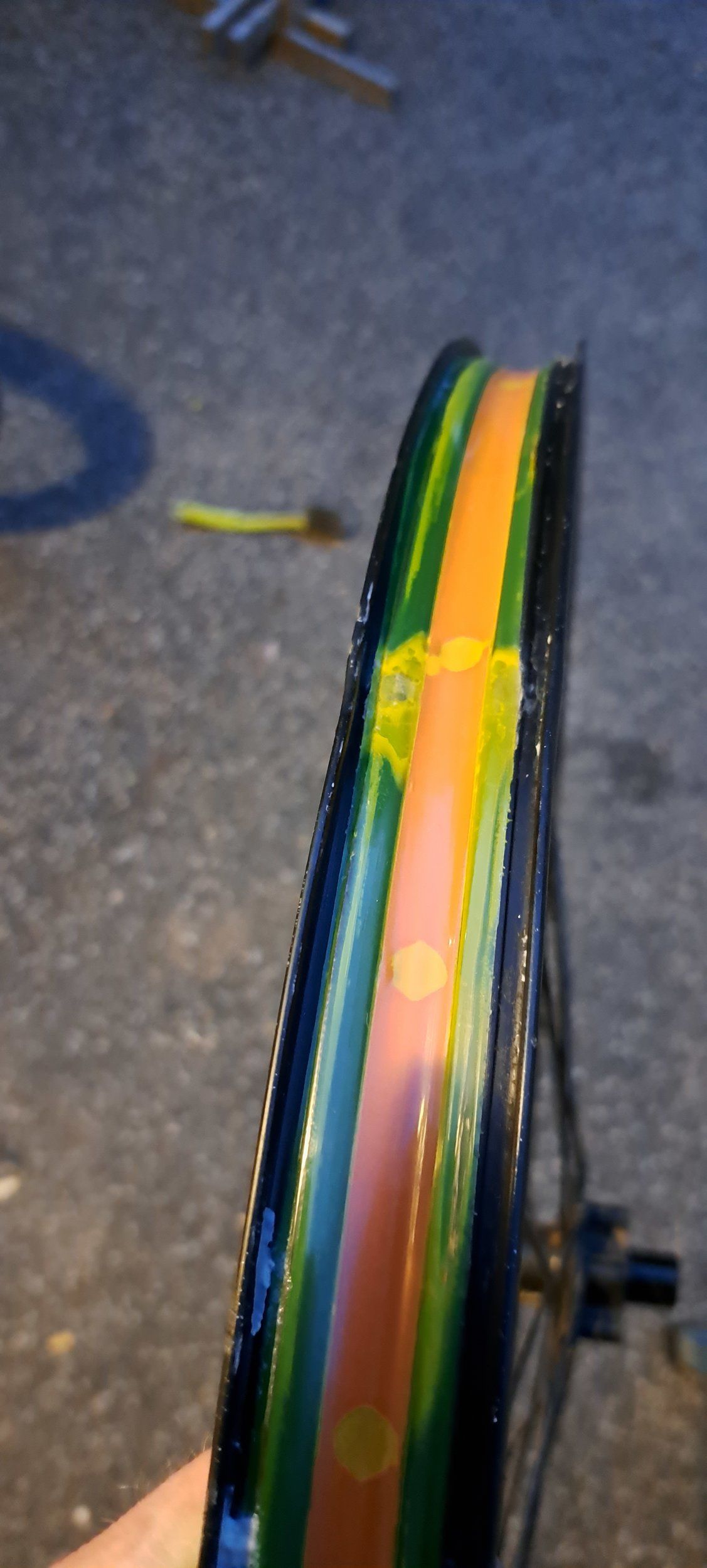

Visa bucklan.

Jag har tejpat om och varit på bucklan också. Tror det är ett "veck" i botten på fälgen som gör att tejpen inte fäster. Ska se om jag får till en bild.

Jag brukar köra en gummibit och skiftnyckel för att räta ut bucklor i fälgarna. Det fungerar med slanglöst också på Mavic fälgar. Osäker hur det går på fälgar med lägre profil.
Gummibit för att inte skada fälgen då skiftnyckeln är hårdare än fälgen.
Hjulbyggartråden

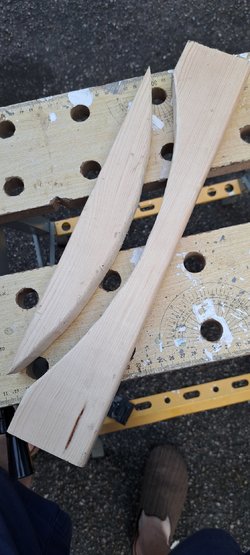

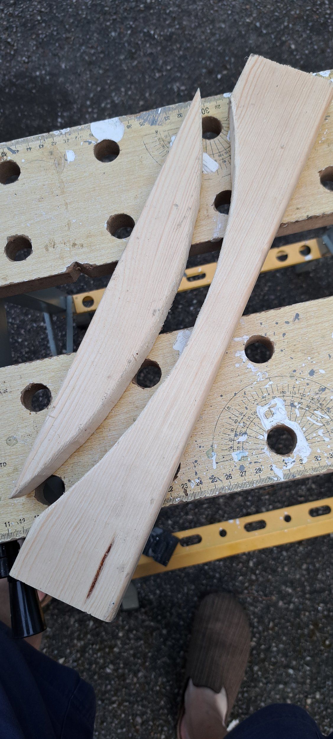

Tror kanske att bucklan syns? Jag har lyckats räta upp fälgkanten, och med hjälp av träjiggen har jag hjälpligt rättat hjulets rundhet, men det är alltså ett "veck" kvar på insidan fälgen.
Det har funkat tillräckligt bra ett tag men nu har det gett sig.
Snyggt jobbat :)
Jag vet inte hur rimligt det är att det läcker genom underkanten om den är tejpad.
Som regel ser man ju vart det bubblar om det inte kryper in i fälgen.
Tubeless smörjan skall ju täta allt smått så om det läcker så är det ju ett stort hål / spricka vi snackar om.

Det är ju alltid kul när man kan fixa något så att det går använda igen. Men kan du lita på den där fälgen om den varit så stukad att även insidan veckat sig?
Det bestämmer bara du :)
om det är skador genomgående på fälgen, och inte bara i väggarna som sticker upp, då hade jag bytt fälgen och sparat mig problem i framtiden.
Mindre skador böjer jag bara till lite snyggt med skiftnyckel och gummi till skydd. Finns säkert bättre tricks eller speciella verktyg men det har fungerat för mig massor av gånger, även på rublens Mavic hjul.

ja snyggt jobb med träjiggen?
det verkar alltså som den nya tejpen får dåligt fäste förbi det skadade området, så att tätvätska kan krypa under tejpen?
om det stämmer kan det antagligen fungera om du återigen tejpar om, efter att du sandpapprat till en jämnare yta för tejpen att fästa på. låt gärna däcket stå trycksatt några dagar med slang i för att få tejpen att fästa bättre, innan du kör slanglöst.

så med det sagt tycker jag freddes upplägg förtjänar beröm. förutsätter förstås egenhändigt hjulbygge, och en bra ursäkt att lära sig det, om man inte redan kan. för då är det en promenad i parken att byta nav. inget som man ens tänker på som något hinder i sammanhanget.
Hjulbyggartråden
upplever alltså dels bättre kontroll utan risk för haveri, dels att det sparar tid. vet inte vad du har för tidsperspektiv på julbygge, själv ligger jag utan stress på cirka timmen, från lösa delar till färdigjusterat och klart för användning.
För mig tar det längre tid men jag bygger inte så många hjul så tiden har mindre betydelse :)
Hjulbyggartråden
nej tiden har ingen större betydelse, för det här är trivsamt under tiden:)
men det är ju ändå ett kvitto på att man jobbar någorlunda rätt att det går på rimlig tid.
fast ibland är det lite bråttom. bromsade en gång igenom en bromptonfälg, tog mig hjälplig bumpigt hem med sänkt tryck, behövde cykeln nästa dag, bara att vi hade gäster på kvällen. rev gamla fälgen och byggde ihop nya hjulet medan grillen blev varm, sen justering före läggdags. blev väl inte helt perfekt, men funkade iaf:)
din fina uppfinning kunde man gärna ha en fyra fem stycken med olika utstick. men enligt mig köra bara en ekergrupp av de fyra åt gången,
ett ergonomisk win-win.
Hjulbyggartråden
Inte min uppfinning, hittade den på internet :)
