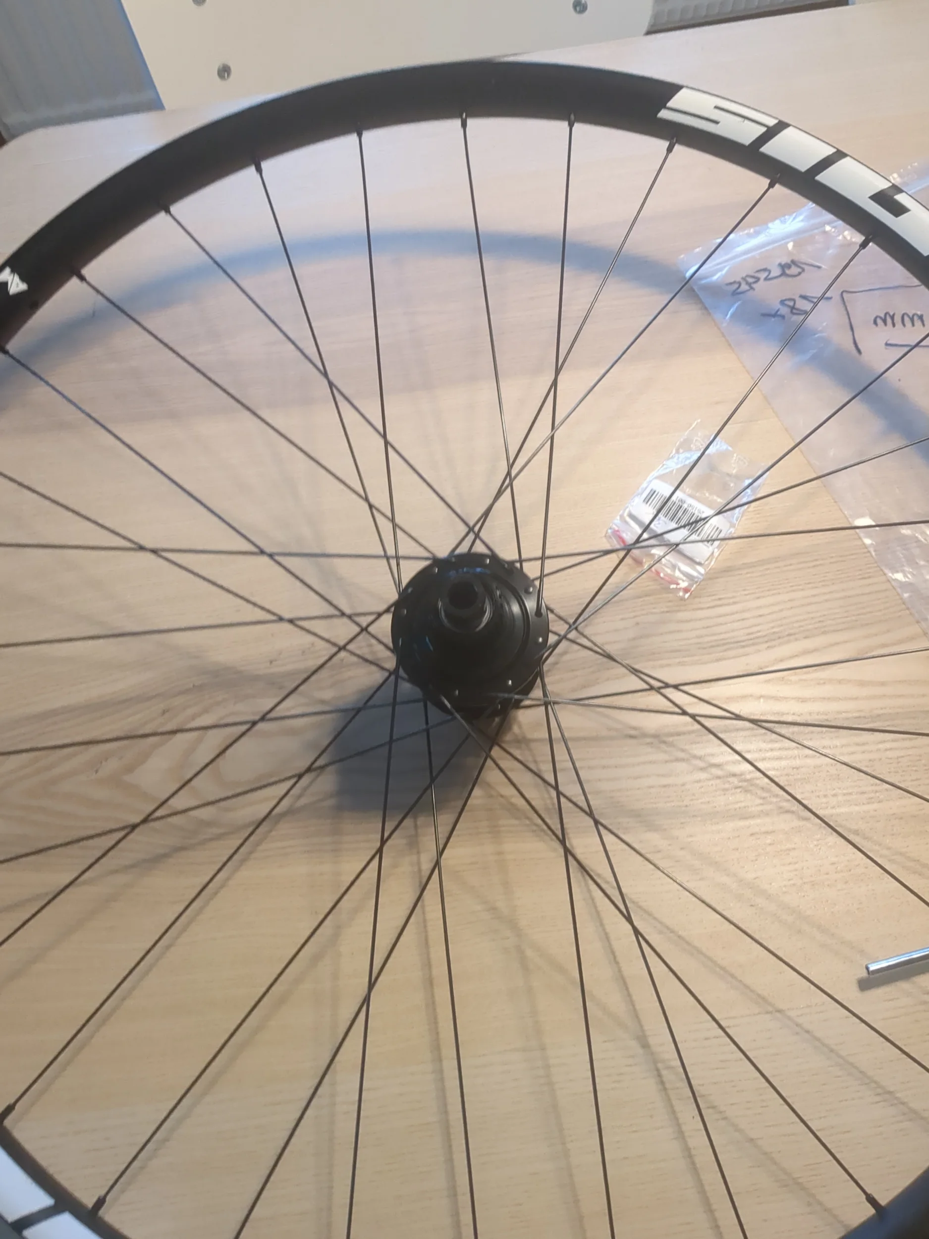

Skit också.
Köpte fel fälg, så den fick gå i retur.
Köpte en RaceFace ARC Offset 30 Heavy Duty, 600g.

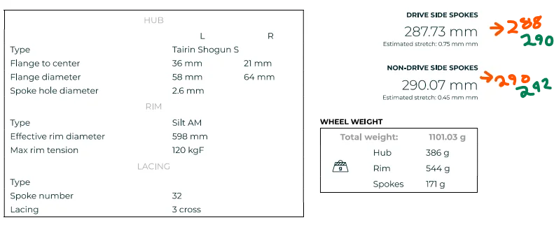

Så jag har rivit mitt Silt bakhjul istället.
Annan ERD, och inte någon offset.
Så 288 + 290, men 290 + 292 med Double Square nipplar?
Visa bilaga 762771
Nix.
290 och 292 var helt fel.
290 och 287 verkar vara rätt.
Bara att beställa 287mm nu då...
Hjulbyggartråden
Nix.

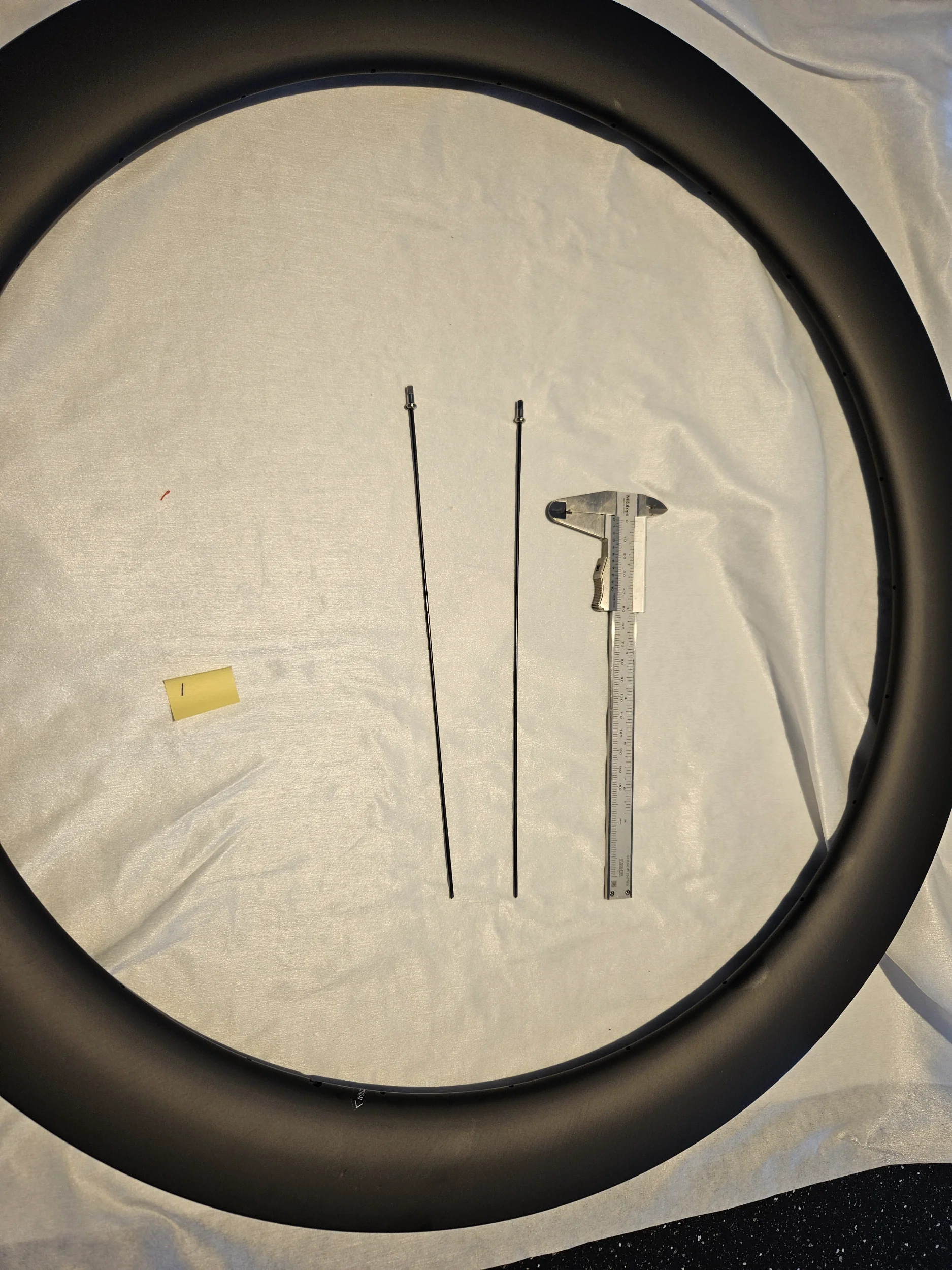

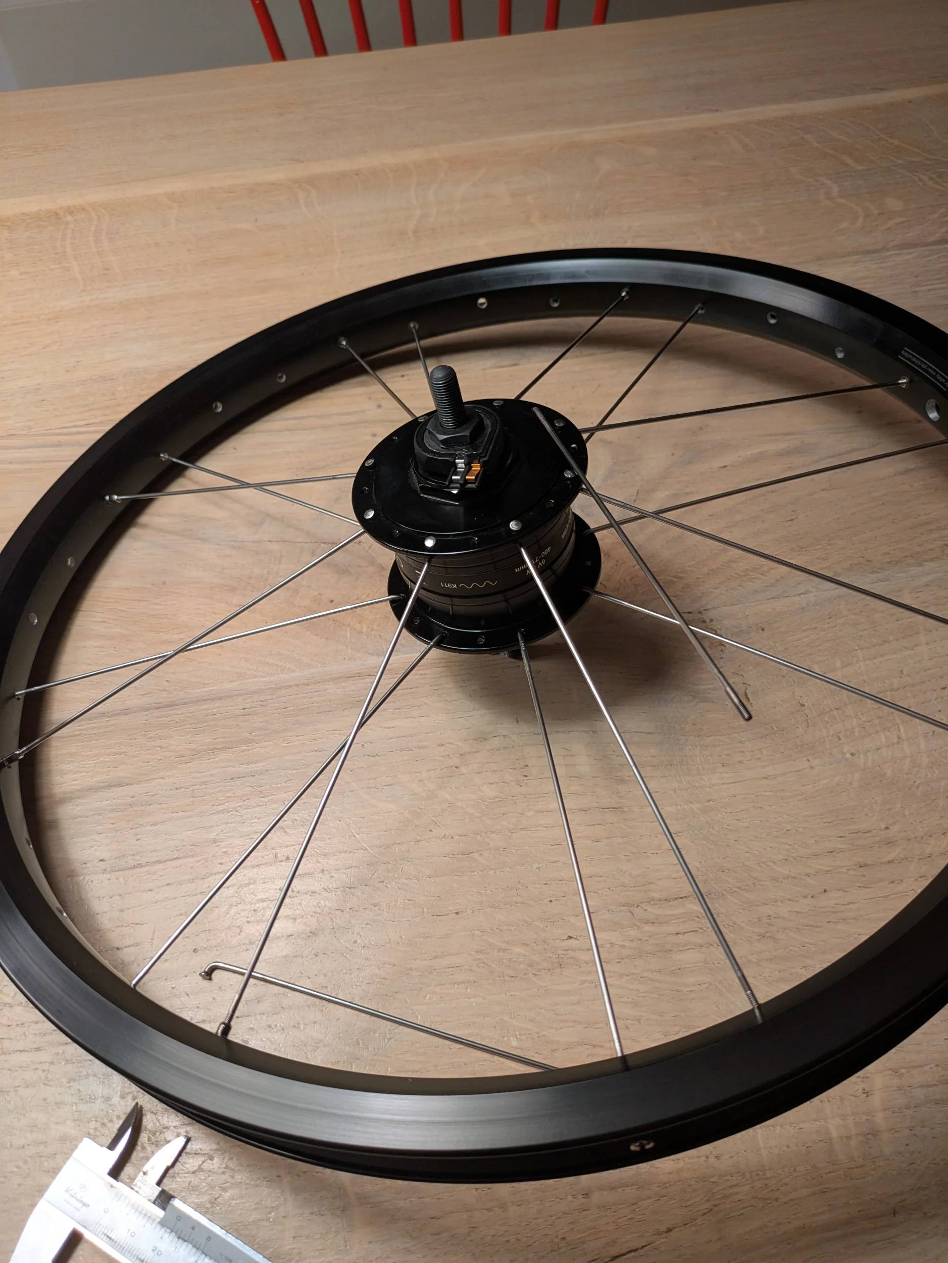

Mätte gamla navet.
58/58 i fläns diameter, mot mitt 58/64.
Samma nipplar.
Längre ekrar 282/294 mot mina 290/292.
Så jag gjorde visst fel.
Nu blev det rätt.

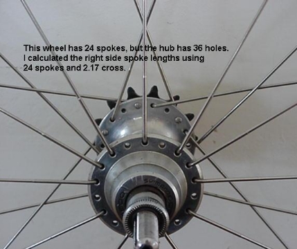

Det finns exempel på 24 ekrar på ett 36 håls nav tidigare i tråden
https://happyride.se/forum/threads/hjulbyggartraden.1592311/post-4530225
Men om det fungerar med ett skivbromsat dynamonav är jag tveksam till

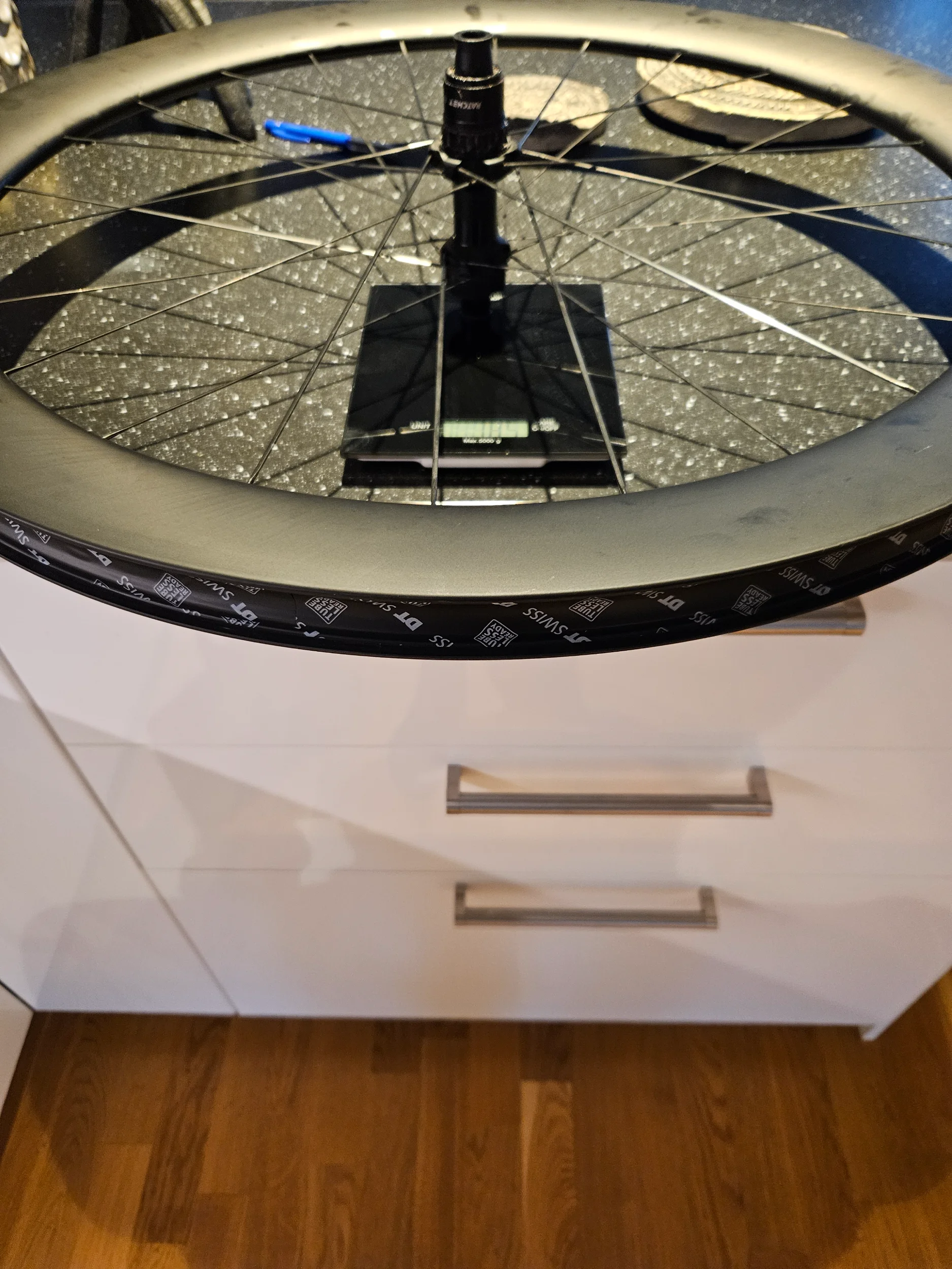

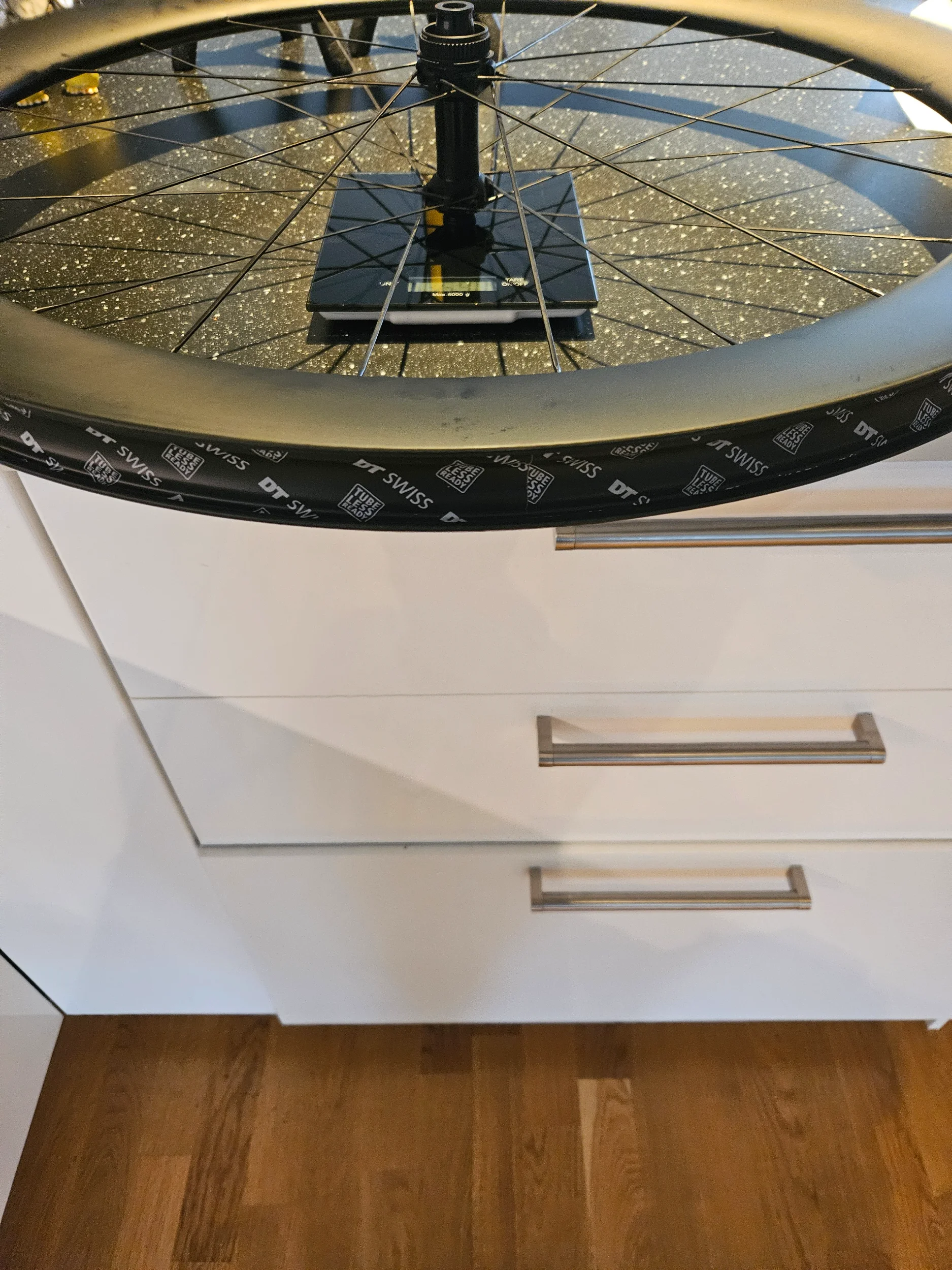

Spänner på när jag får lust eftersom dom inte kommer att användas förrän jag är hemma drån GC. Bakhjulet är nog snart färdigt 🫣

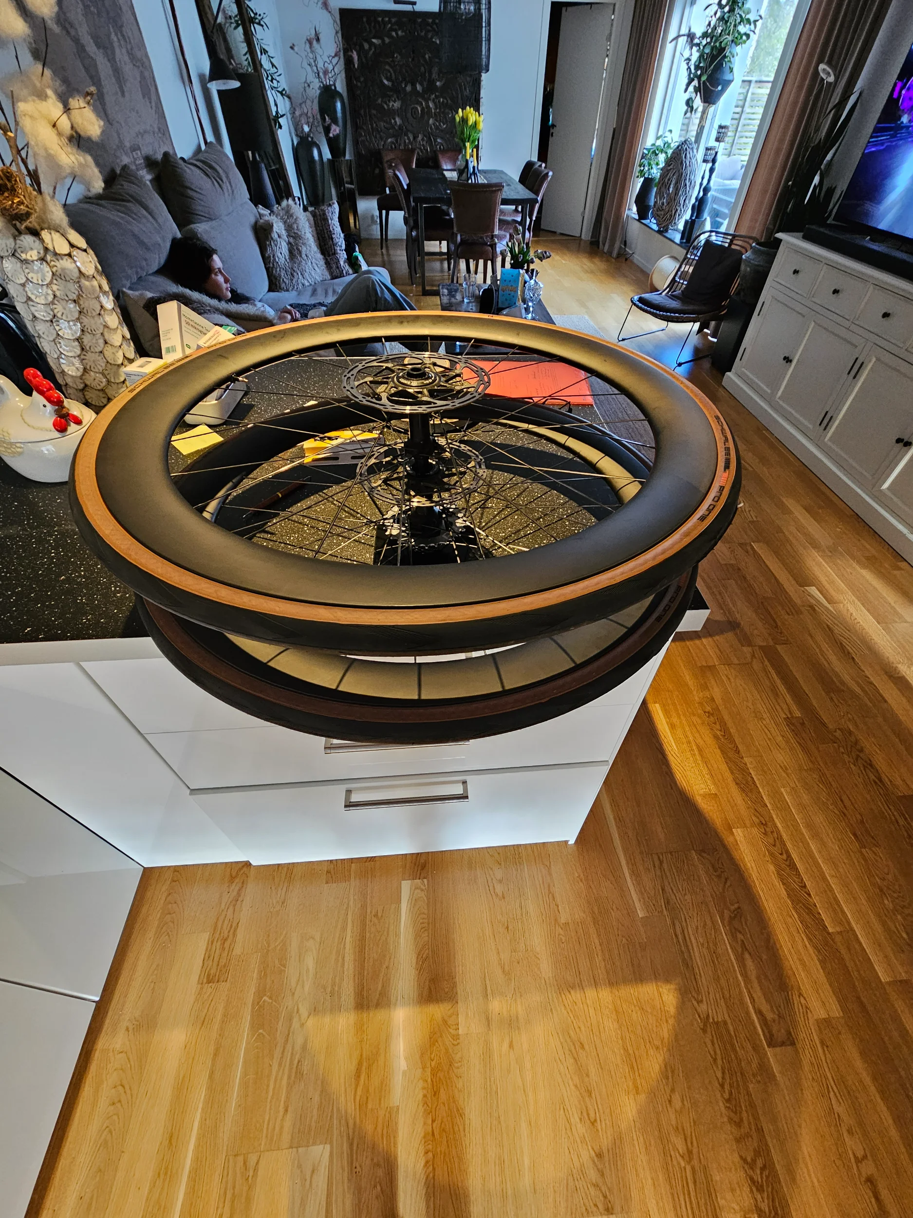

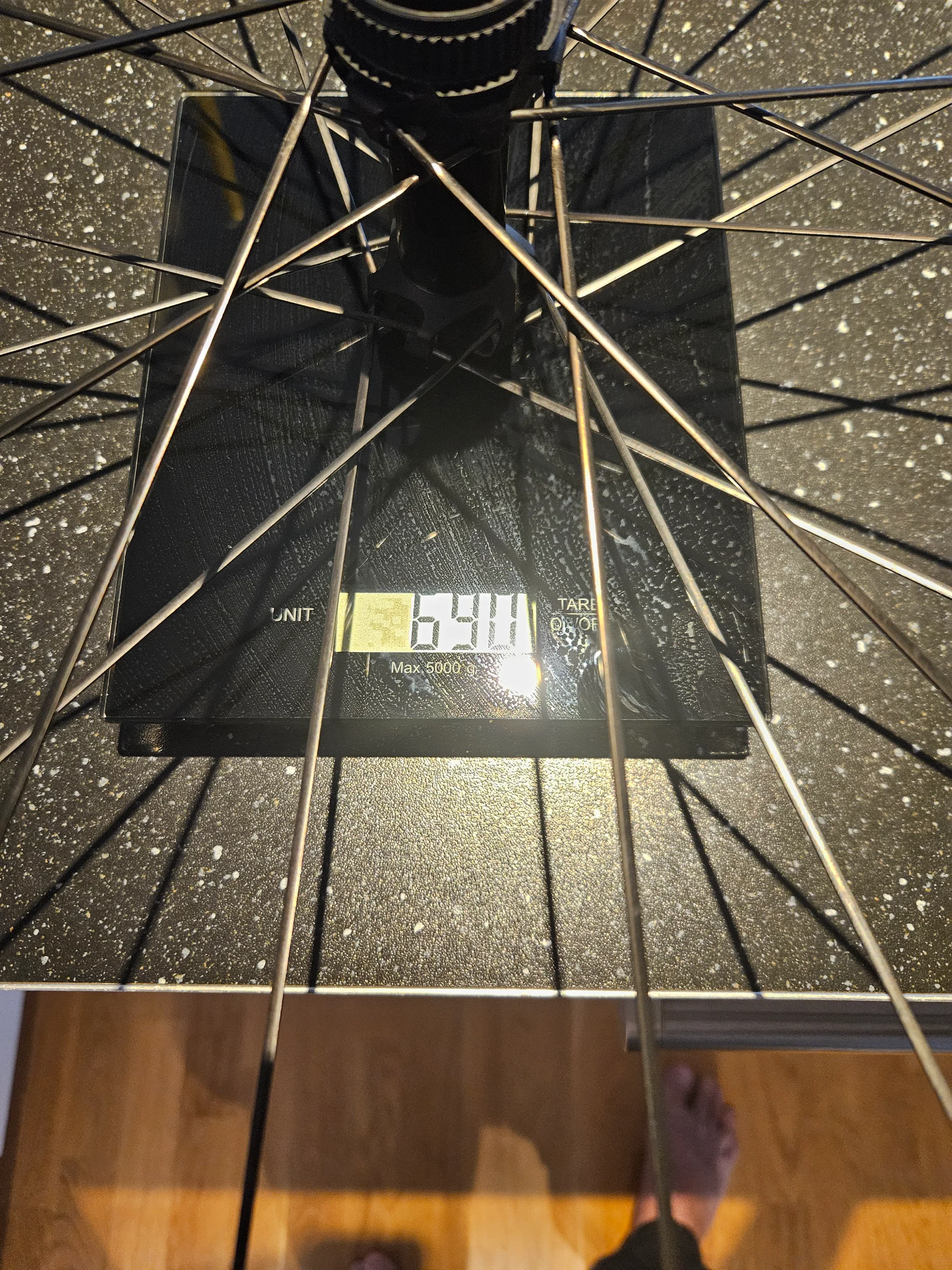

Blir intressant att se vad dina landar på, mina vägde in på 1515g (CX-Ray och DT350). Kompletta hjulen (ultegraskivor, Miche ungdomskassett, GP5000S TR 28mm, tublessvätska och vettiler) landade på 2,8kg, 0,8 kg lättare än orginalhjulen.

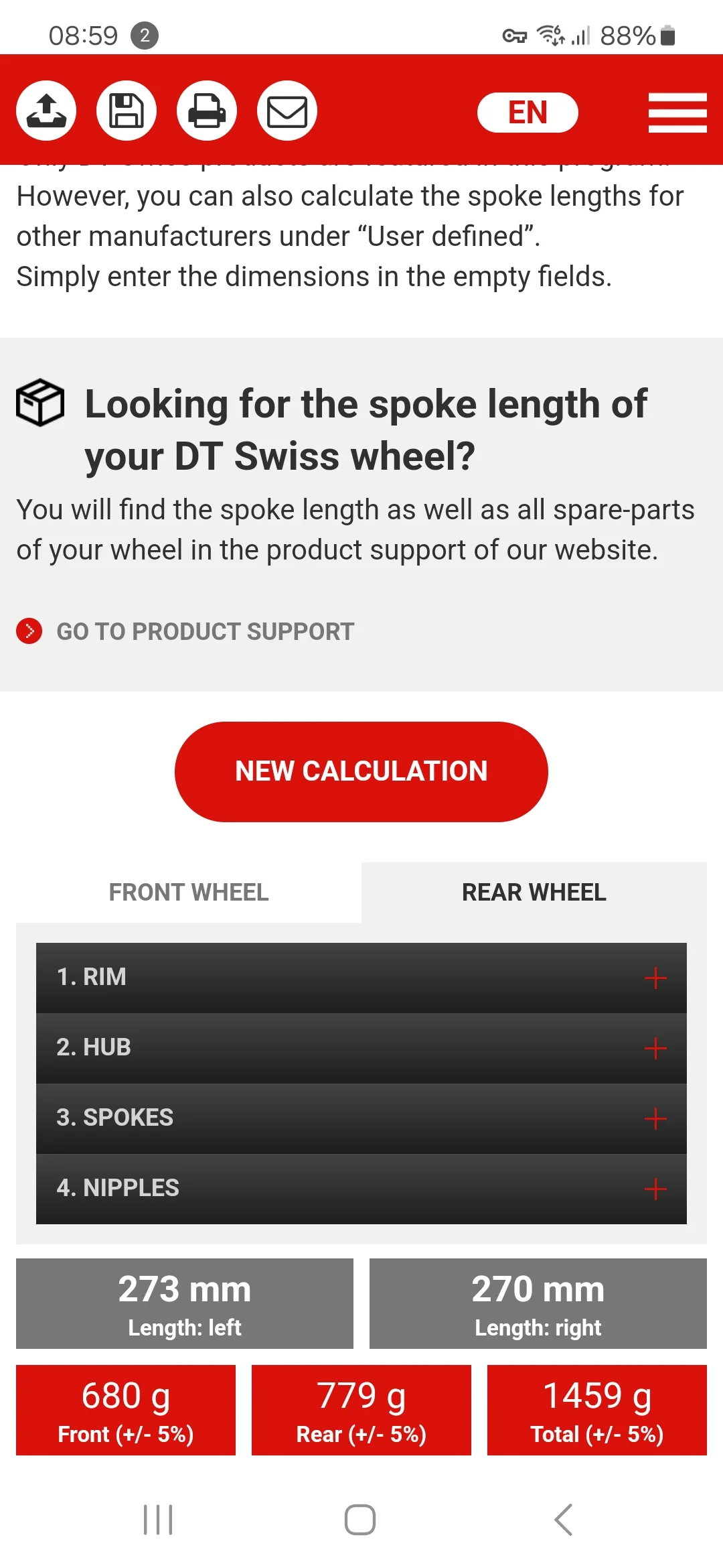

Hej alla,
behöver visst ett nytt XC hjulset då jag blev påkörd av en bil och det nuvarande förstördes.
Har ni lust att kontrollräkna ekrarnas längd åt mig? Sist jag köpte ekrar så blev de visst för långa.
Jag har ett Shimano-nav liggandes och för enkelhetens skull köper jag ett motsvarande till framhjulet, också med 32 H.
Shimano SLX HB-M7110-B, 15 x 110 mm
Shimano XT FH-M8010 Rear Hub - 12 x 148mm
ska knytas ihop med
DT Swiss XM 421
https://spokecalculator.qbp.com/ ger mig 294/293 och 293/294 enligt DT Swiss kalkyl och nån millimeter kortare på de två andra, så 294 mm är väl rätt köp, tänker jag.
Vet ni om kalkylatorn är bra?
Fälgen verkar tålig och även om jag kommer cykla en del distans/gravel så vill jag att hjulen ska tåla en omgång svarta leder på mina 100 kg.
Ska jag kolla på andra fälgar?
Jag är också lite kluven på 2x och 3x cross lacing. Det är väl kul att spara vikt men 3x ger bättre komfort som jag förstått det rätt. Känner man nån skillnad på 2.2" eller 2.4" däck?

räkna klarar du säkert bäst själv. och mät själv. efter att nav och fälg är hemma
jag har som jag berättat tidigare givit upp dt swiss kalkylator. annars kontrollräkna med två olika andra. det kan skilja några tiondelar.
trekors har fördelen att man ofta får till att använda samma längd på ekrarna runt om, både fram och bak.
tvåkors är i första hand aktuellt för mindre hjul, för att undvika trängsel inne vid navflänsen.

DTs kalkylator ger utmärkt korrekta resultat de gånger jag använt den och tar också hänsyn till att det ska vara brickor i fälgarna där det är aktuellt. Det får man addera själv annars.

eftersom de har annan uppfattning än andra kalkylatorer när man matar med korrekta egenmätta mått är det ändå något som är skumt.
att den fungerar med deras egna nav och fälgar är inte att förvånas över.
Hjulbyggartråden
det är ju inte kärnfysik direkt detta, och ett par mm marginal finns, men om en av tre kalkylatorer avviker tenderar jag att lita mer på de två övriga.
nu är det bortåt tio år sedan jag valde att inte lägga tid på att använda dt-kalkylatorn, så de kan ju ha skärpt till sig.
oavsett vilken man väljer är mitt goda råd att dubbelkolla med en alternativ kalkylator, och köra med egenkontrollerade mått framför artikelnamn. om erd står direkt på fälgen har jag dock inte råkat ut för att det inte stämmer.
kontrollmäter det dock själv oavsett.

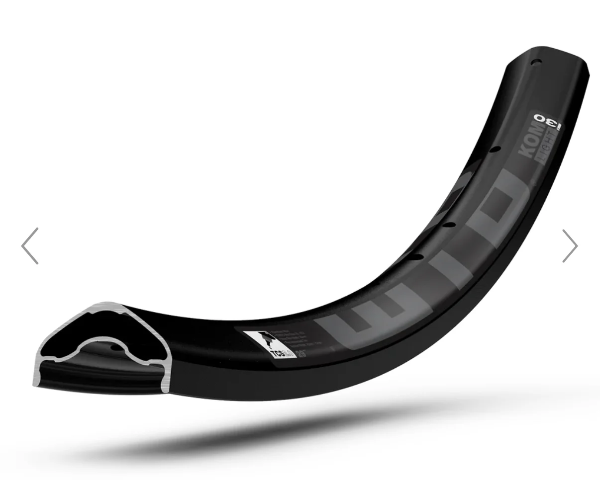

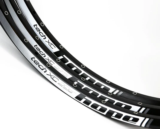

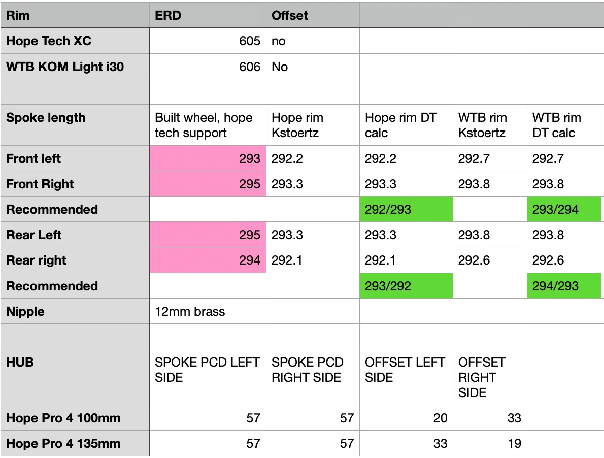

Har ett par hjul med smala 19mm fälgar och skulle vilja bygga om till bredare 30mm fälgar.
På hope tech XC fälgen står det ERD 605mm
Och dom wtb fälgarna jag kikat på anges 606mm ERD.
Ser inte ut att vara någon offset på fälgarna. Men eyelets på den gamla.
I mitt huvud så borde jag bara kunna bygga om hjulet med nuvarande ekrar. Eller missar jag något?

Hjulbyggartråden
Mäter de på samma sätt så...
Hjulbyggartråden
Man kan väl hoppas att dom mäter på samma sätt.
Dom rödmarkerade fälten fick jag från hopes support när jag frågade om vilken ekerlängd hjulen är byggda med. Det går uppenbarligen inte ihop med varken DT eller kstoertz elerlängds-kalkylator. Men jag antar att faktiska ekerlängden är mer användbar i det här fallet.
Räknar jag med angivna ERD på wtb fälgen så får jag att jag ska ha lite kortare ekrar än vad jag har nu. Men jag kanske skulle kunna använda nippel-brickor för att få det att fungera ändå? Antar att 1.4mm för långa ekrar inte skulle funka rakt
Hjulbyggartråden
i värsta fall får du väl lägga till en bricka. ingen big deal.
en förutsättning för operationen är att du gillar de gamla naven, och att de är i gott tekniskt skick.
alternativet finns ju att bygga upp nya hjul. men förutsätter i sin tur användning eller försäljning av de gamla. kan t ex vara bra till asfalt och grus, då man gärna kör med högre däcktryck och nackdelen med smal fälg minimeras.
Hjulbyggartråden
Naven är i fint skick, och hjulen har inte rullat jättemycket så förhoppningen var nog att försöka återanvända så mycket som möjligt för att hålla nere kostnaden lite. Plus att jag kanske äntligen tar mig för att bygga hjul

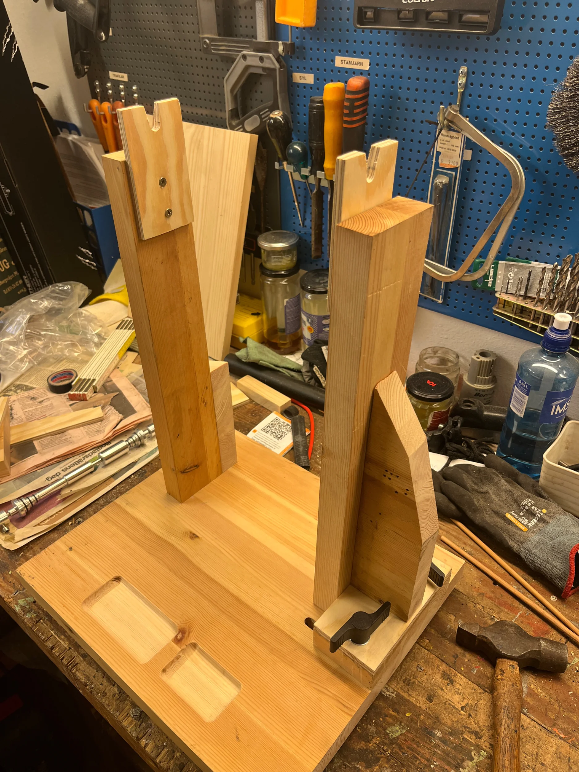

Tänkte försöka bygga mitt första hjulpar och söker ett vettigt riktställ. Några rekommendationer för under ~2000 spänn typ?
Jag har ett Radon från bike-discount. Helt ok men inte fantastiskt. Tror samma ställ säljs under olika varumärken på flera ställen.
Annars är ju riktställ en pryl många gillar att köpa men normalt otroligt låg nyttjandegrad. En hyresförfrågan i lokal FB-grupp kanske kan vara en alternativ väg?
