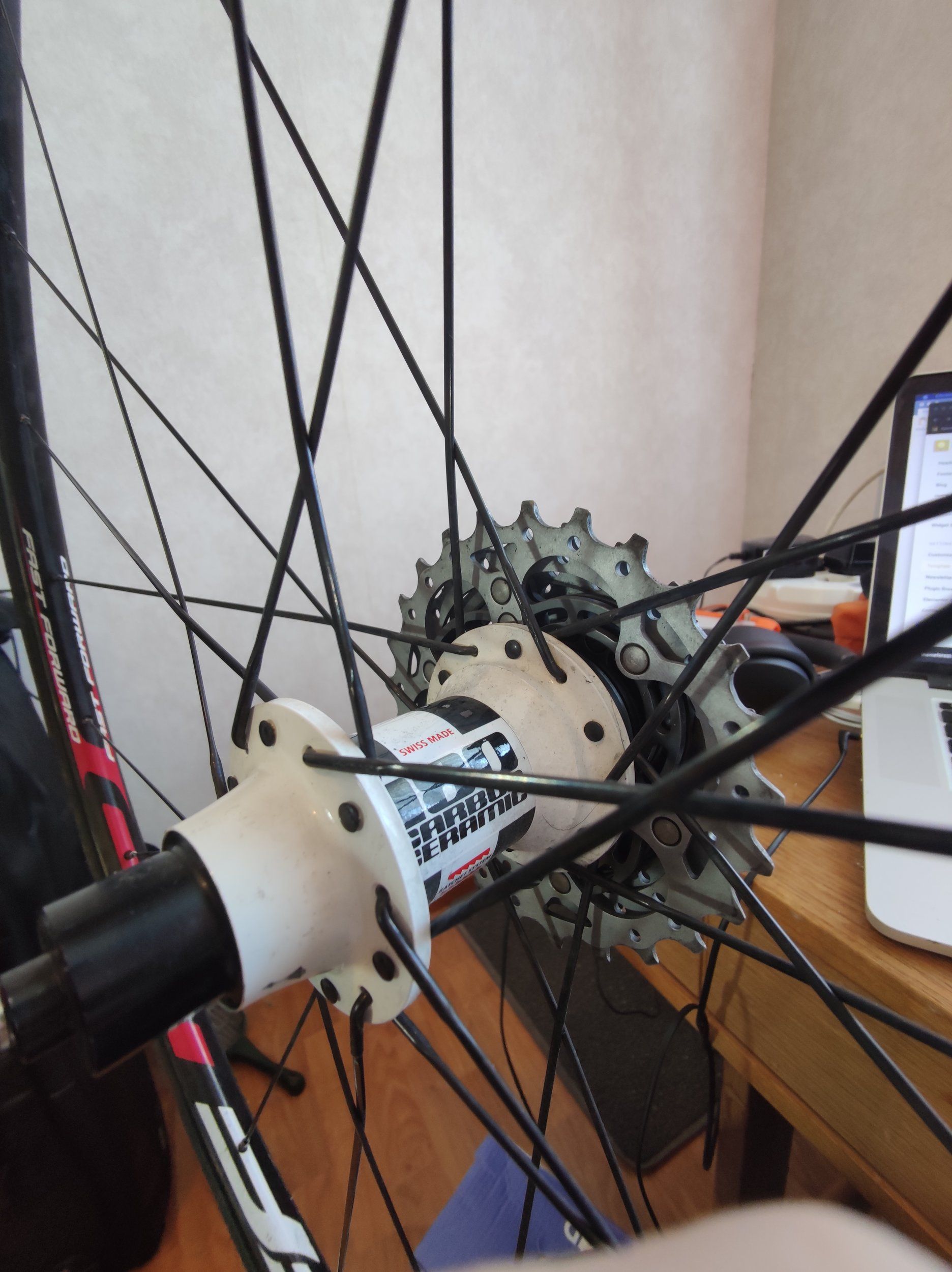

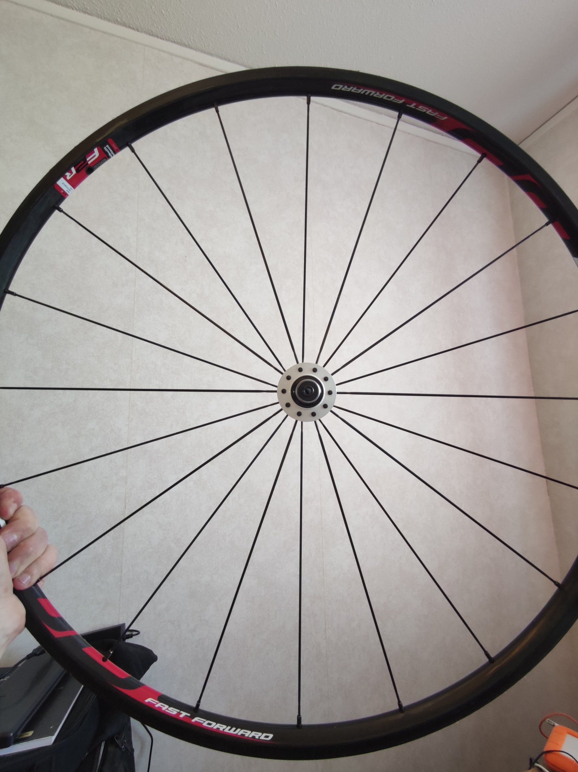

En fråga till runt ekringen; man bör ekra som det nuvarande hjulet? Framhjulet är radialekrat (20 ekrar) och bakhjulet har två korsningar (24 ekrar).
Visa bilaga 482067
Visa bilaga 482069
ekra gärna på samma sätt, men för egen del föredrar jag estetiskt sett korsekrat även fram.
om du ska ner på 1,65 mm ekrar kan det övervägas att ha 1,8 på drivsidan bak; de ekrarna spänns hårdare än övriga. av det följer att det är lättare att få till bakhjulet om man överspänner den sidan en aning inför slutjusteringen.
om du har riktigt höga fälgar kan du bortse från att ha tjockare ekrar på drivsidan, men ligg oavsett före med spänningen på den sidan när du slutjusterar, så ska du se att allt går lättare.

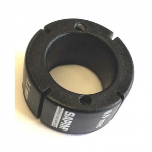

Med ett ekermothållsverktyg
blir det tom lättare jmf med runda 1,5mm ekrar! Säljs av "alla" som säljer ekrar, tex här
https://www.starbike.com/en/sapim-tool-for-bladed-spokes/

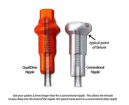

Och då väljer jag förlängda nipplar och längre ekrar, för styrka och hållbarhet trots (minimalt) minskad viktbesparing
En bra sådan nippel som finns i många olika färger är Sapim Double Square
https://www.bike24.com/p2200473.html

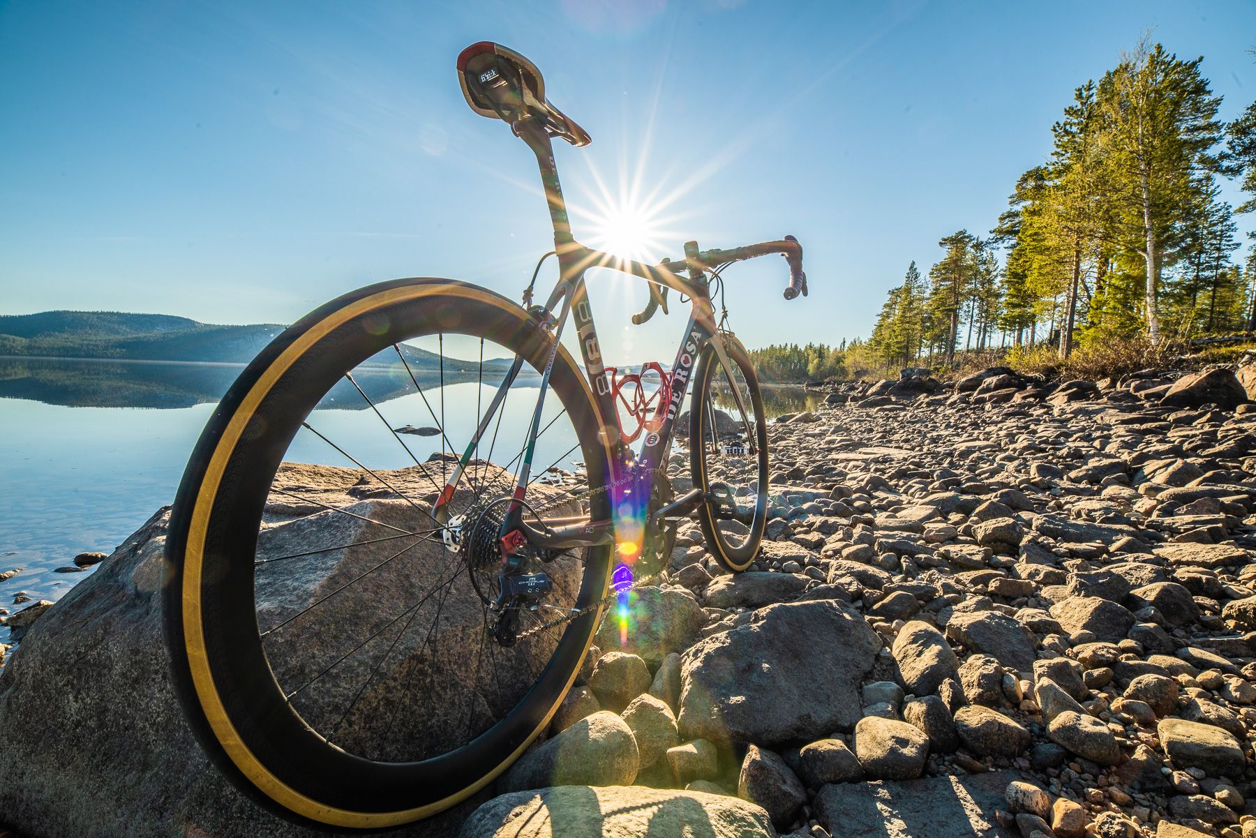

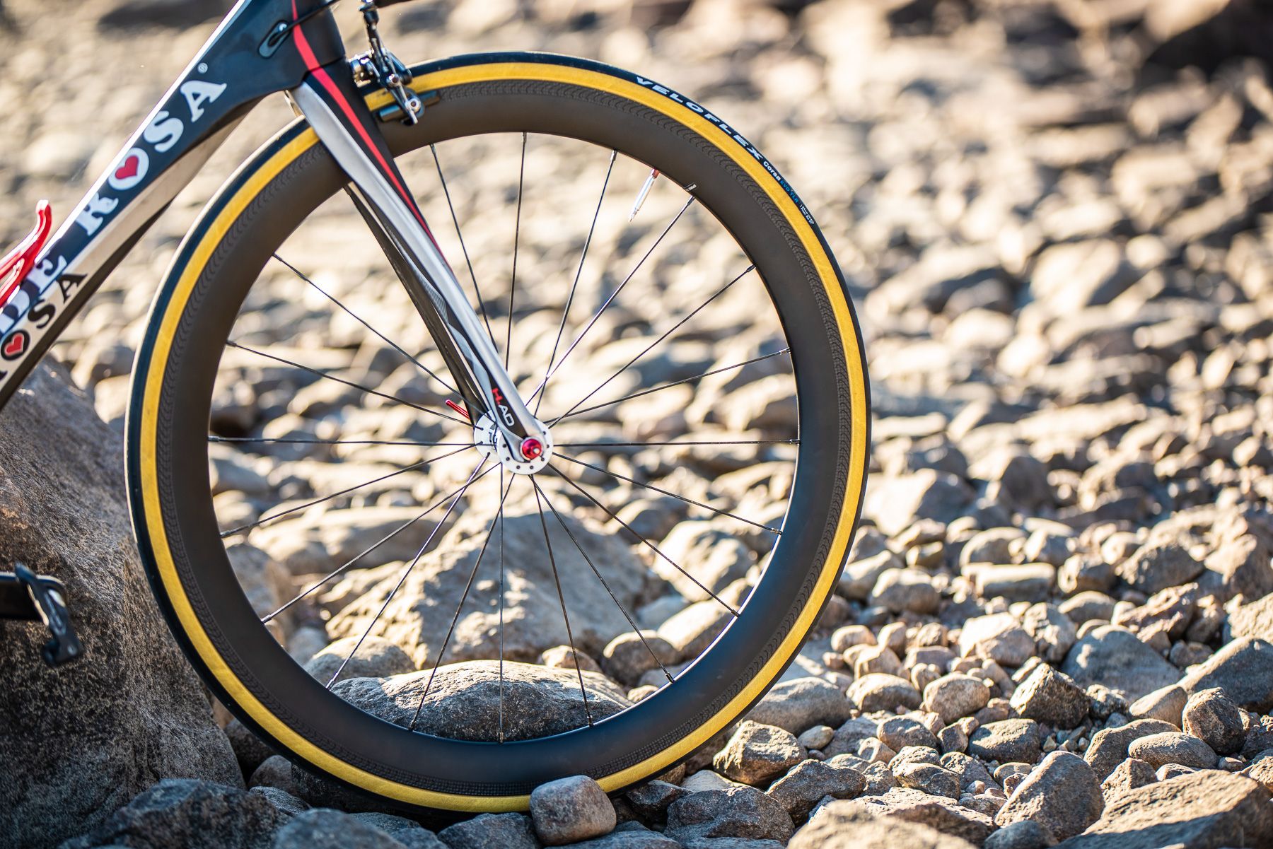

En liten update.. Har nu köpt CX Ray-ekrar och svarta mässingnipplar. I väntan på fälgarna har jag tagit isär och satt ihop det gamla hjulet tre gånger, hinner nog någon gång till.
Har även köpt däck. Veloflex corsa evo tlr 28 mm och funderar på köra tubeless. Har inte gjort det i lvg däck tidigare, men testar nog. Blev lite orolig för bredden dock, då fälgen är lite bredare än vad jag haft. Har tidigare kört med bl a FMB Paris-Roubaix 28 mm på tub och det gick, så jag hoppas det funkar nu också.
Det som började med en vag tanke om att "göra något" med 180-naven har nu börjat bli en större renovering, så nu är hela cykeln nedplockad och jag ska byta vevlager, styrlinda och sånt där som behövs. :)

Okej. Sanningens ögonblick... Fälgarna kom igår, något snabbare än utlovat. Naturligtvis kunde jag inte hålla mig så jag spenderade kvällen och tidiga natten med att knyppla ihop dem lugnt och metodiskt. I kväll var det dags för provtur i fantastiskt väder; varmt och vindstilla. Jag tog det väldigt lugnt men de känns som.. riktiga cykelhjul.
Jag kan inte säga att det var svårt, men utan tensiometer hade det varit svårare. När jag mätte upp dem idag märkte jag att det radialekrade framhjulet var lite för hårt spänt så jag släppte lite.
Kul projekt, nästan så jag måste köpa ett riktigt riktställ.. :) Lite för lång ventilförlängare men, men..
