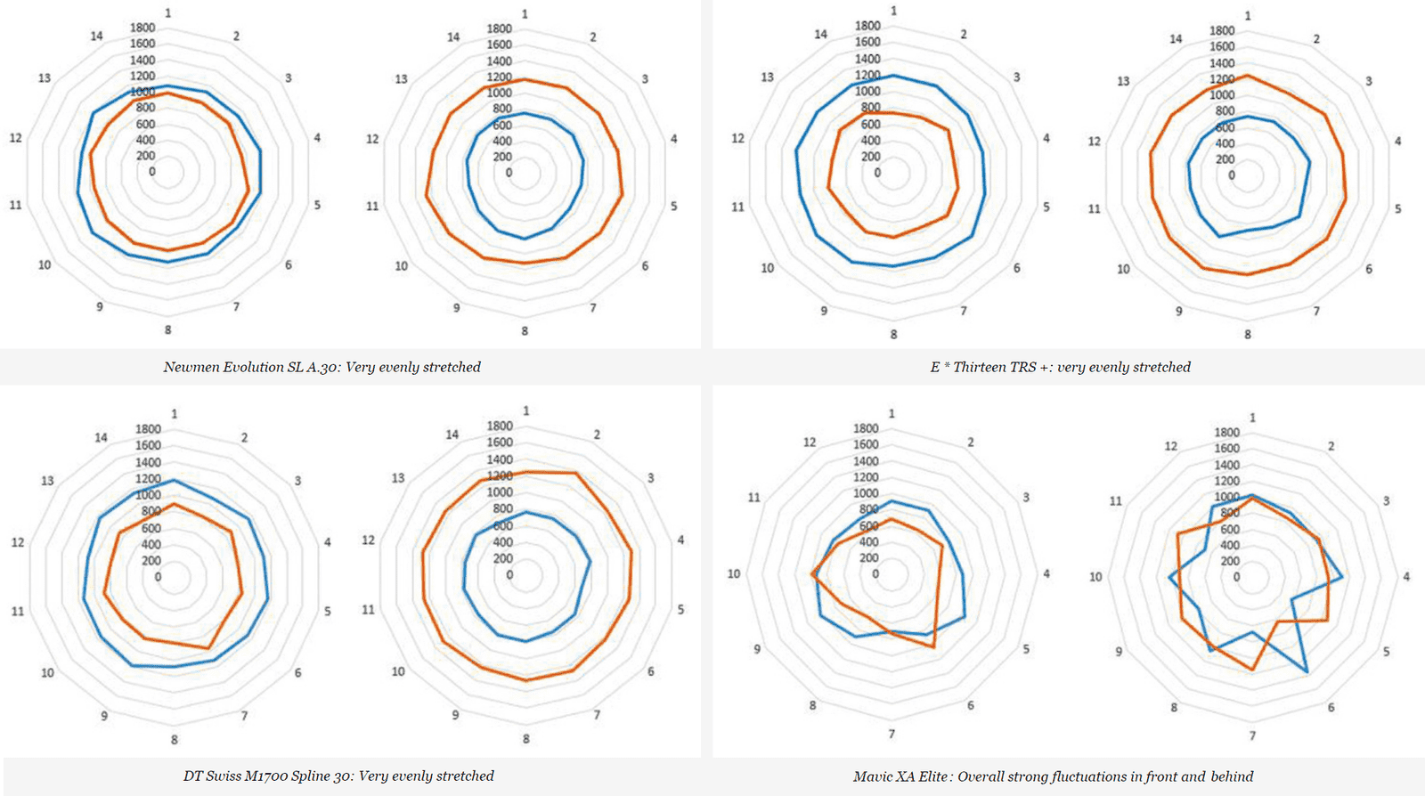

SUNringlé och Veltec är väl inga kioskvältare direkt, de presterade inte heller speciellt bra.
Mavic fick kritik för (som vanligt) uselt byggda hjul (ekerspänning), DT omvänt (som vanligt) precis som Newmen och E*13 som alla tre kan bygga systemhjul.
Newmen bäst och med omdömet SUPER, DT ensam med omdömet VERY GOOD, fem hjulset fick omdömet GOOD och SUNringlé sämst och ensam med omdömet SATISFACTORY.

DT XM481 mot DT EX511 för att se ev skillnad mellan dessa.
Race Face AR Offset (sleeved/billig) mot ARC Offset (svetsad/dyrare).
WTB Asym i29 (sleeved/billig) och WTB KOM (sleelved/dyrare) mot nya ”TCS 2.0” WTB KOM Light och KOM Tough.
Ja man kan tolka omdömet lite godtyckligt kan man tycka.
Men vad det gäller helheten dvs allt som betyder att hjulet överlever en viss påfrestning som är önskvärd så spelar det ingen roll om den är svetsad eller ej i detta fall för det visade sig att DT Swiss fälgen var sämst även om hjulet var välbyggt.
Vet inte om svetsade XM482 lr M502 som har lägre ASTM klassning än systemhjulet är bättre men högst sannolikt inte.
Jag håller med om att manga osvetsade fälgar är värdelöst med TL, vissa läcker rakt igenom skarven. Funkar bara med slang.
Erkänn att det gör lite ont att se detta.
